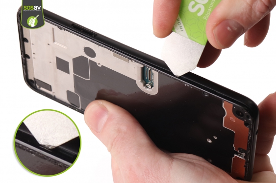

Reprenez la pince pour retirer la plaque métallique.Puis déconnectez la nappe de l'écran avec la spatule en nylon.

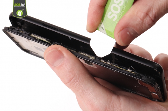

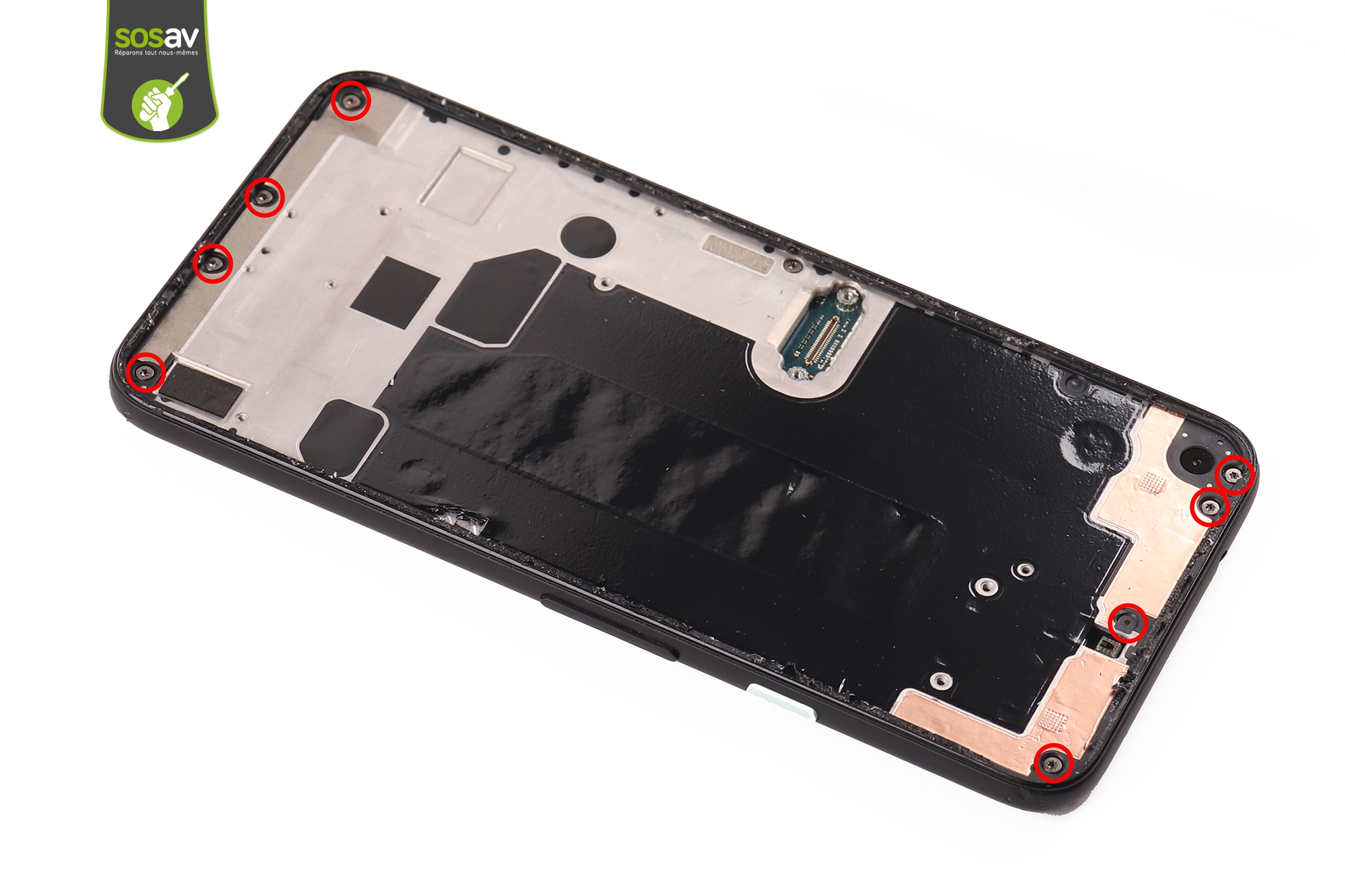

Dévissez les 8 vis cruciformes entourées en rouge. (Photo 1)Servez-vous de la iSesamo pour déclipser le châssis de la coque arrière.Attention, la coque est toujours retenue par une nappe !

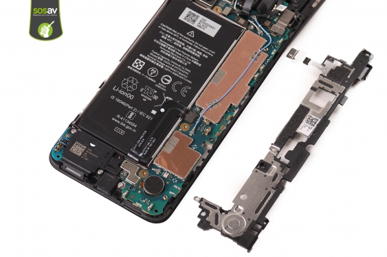

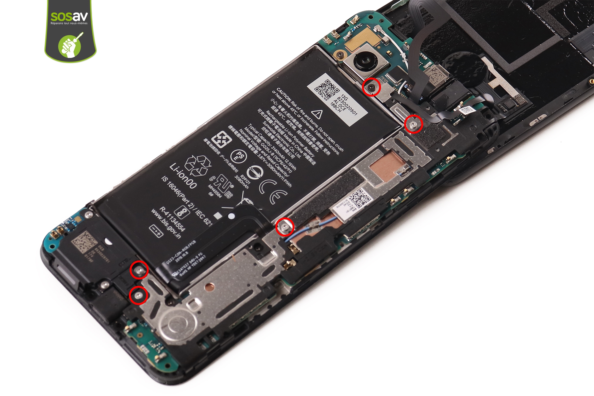

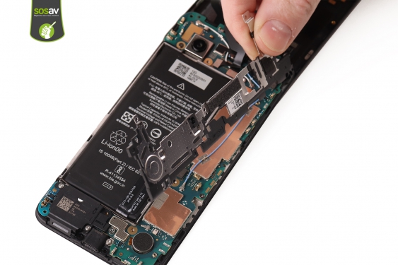

De nouveau avec le tournevis cruciforme, dévissez les 5 vis entourées en rouge. (Photo 1)Retirez ensuite la plaque métallique.

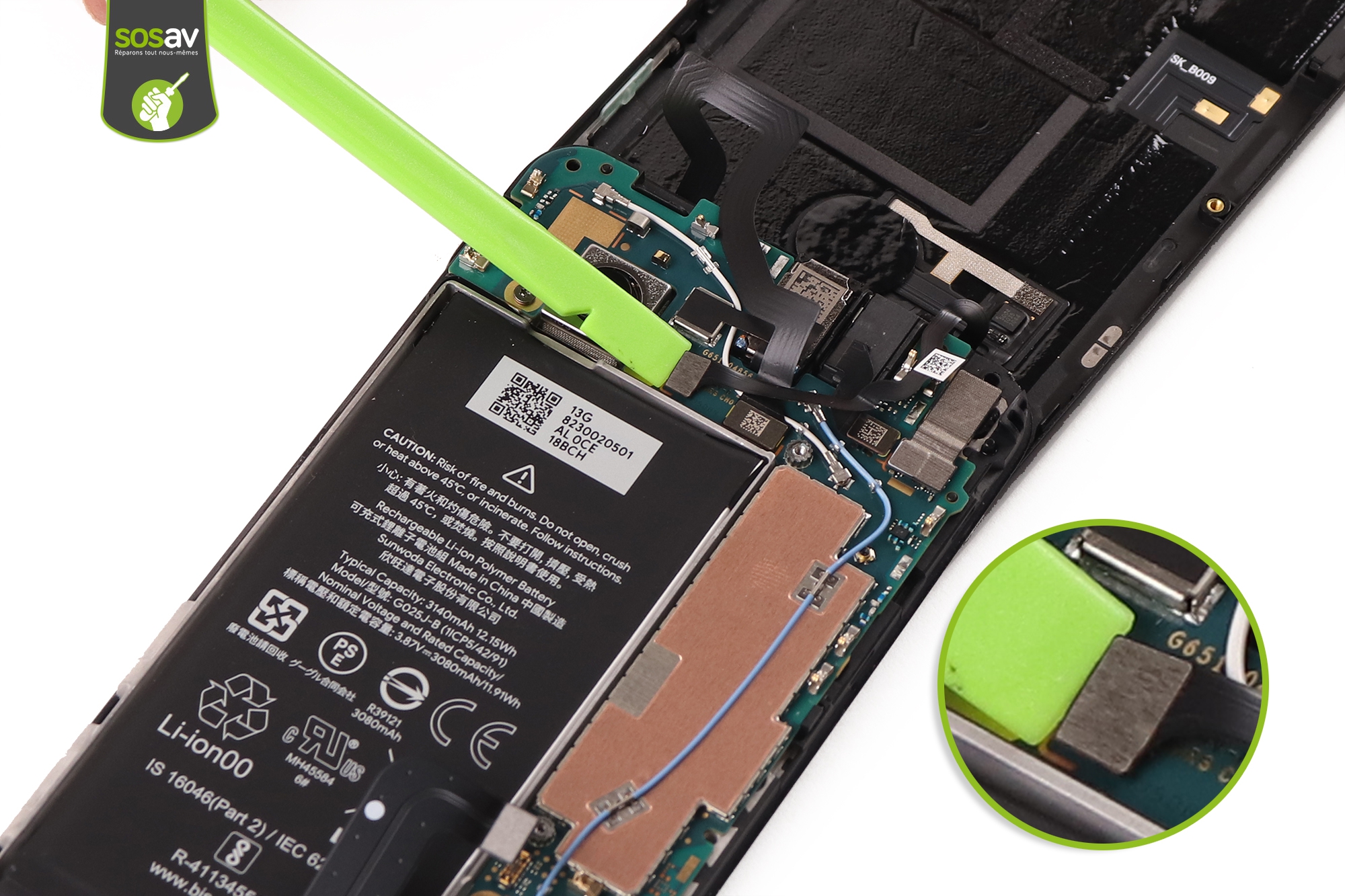

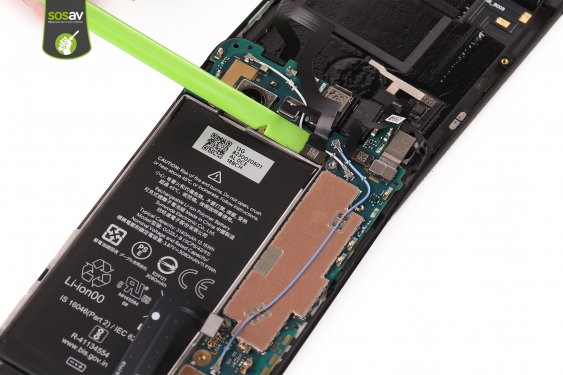

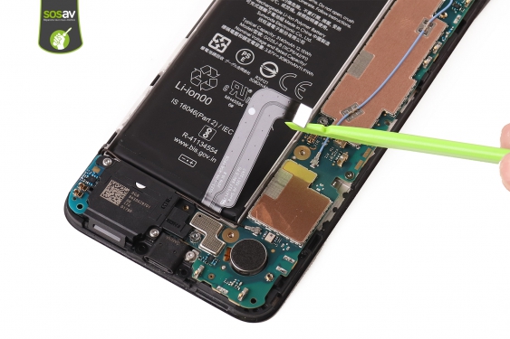

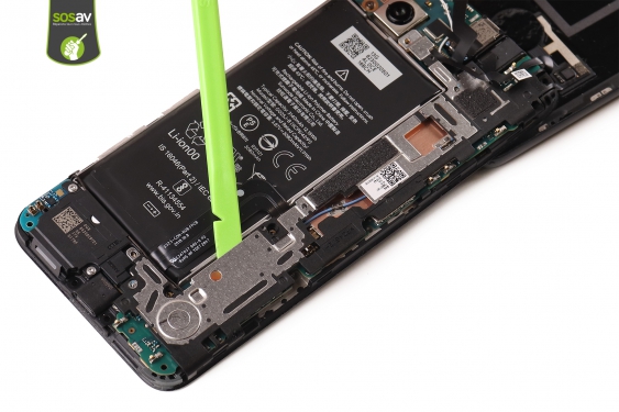

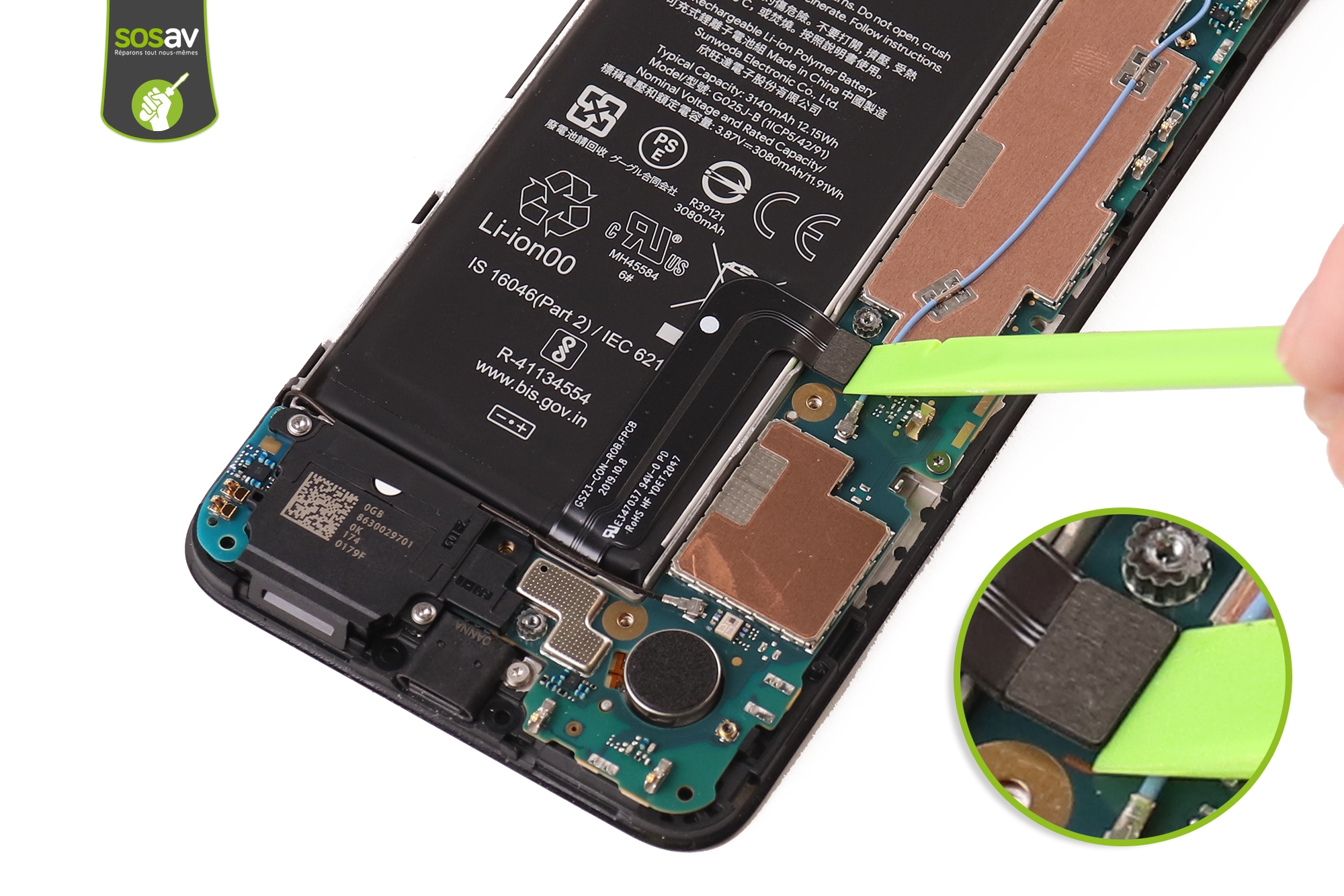

Conservez la spatule en nylon pour déconnecter la batterie.Mesure de précaution pour éviter les courts-circuits lors de la suite de la réparation Pixel 4a.

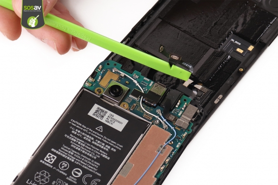

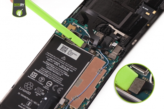

Poursuivez ensuite en débranchant les deux nappes du capteur d'empreinte.

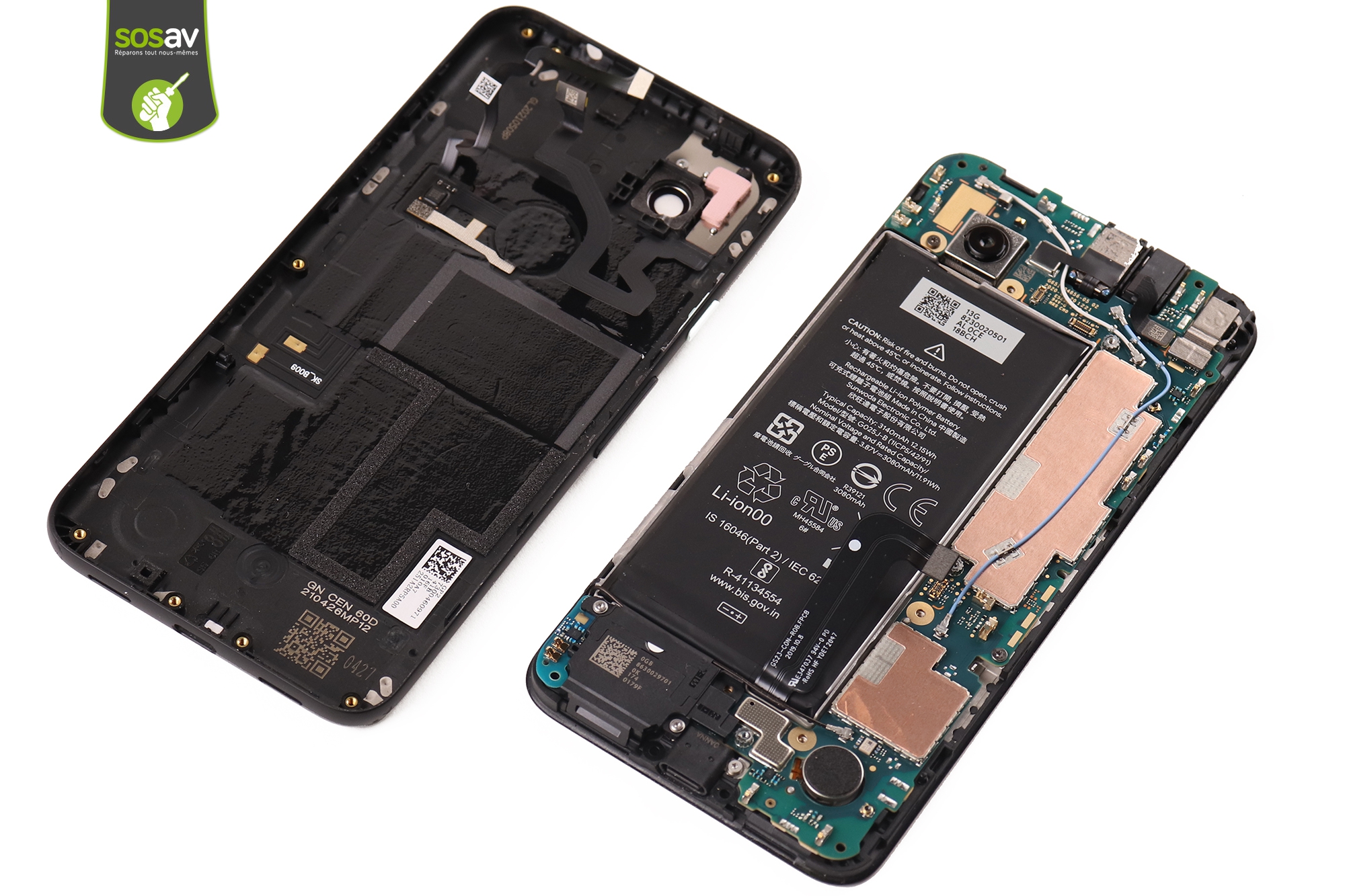

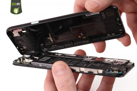

La coque arrière Google Pixel 4a est démontée.En cas de coque cassée, vous savez maintenant comment faire grâce à ce tuto gratuit.
