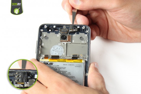

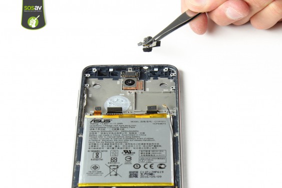

Conservez la spatule en nylon pour déverrouiller la caméra avant.Procédez à son retrait.
La caméra avant de votre Zenfone 3 est désormais démontée.

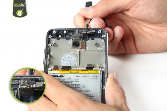

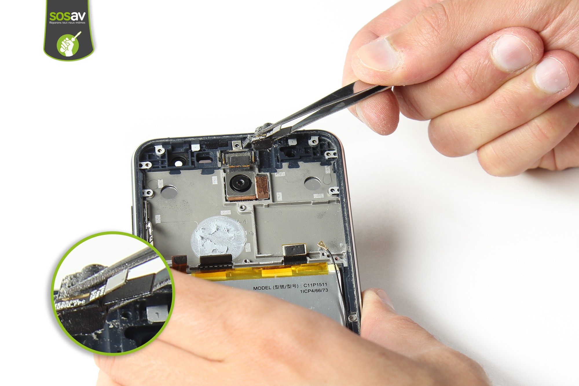

Grâce à la spatule en nyon, déconnectez la caméra arrière puis le capteur proximité.
Déconnectez ensuite, toujours à l'aide de la spatule en nylon, la nappe de liaison de l'écran et du connecteur de charge.

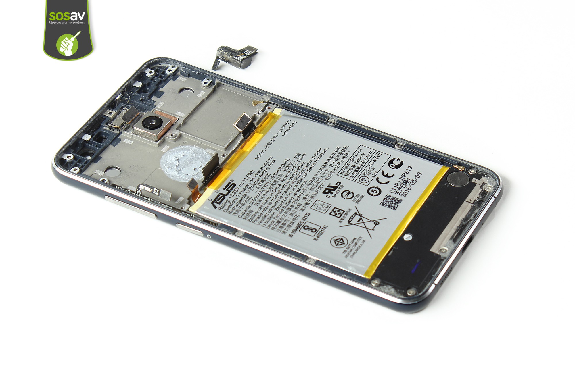

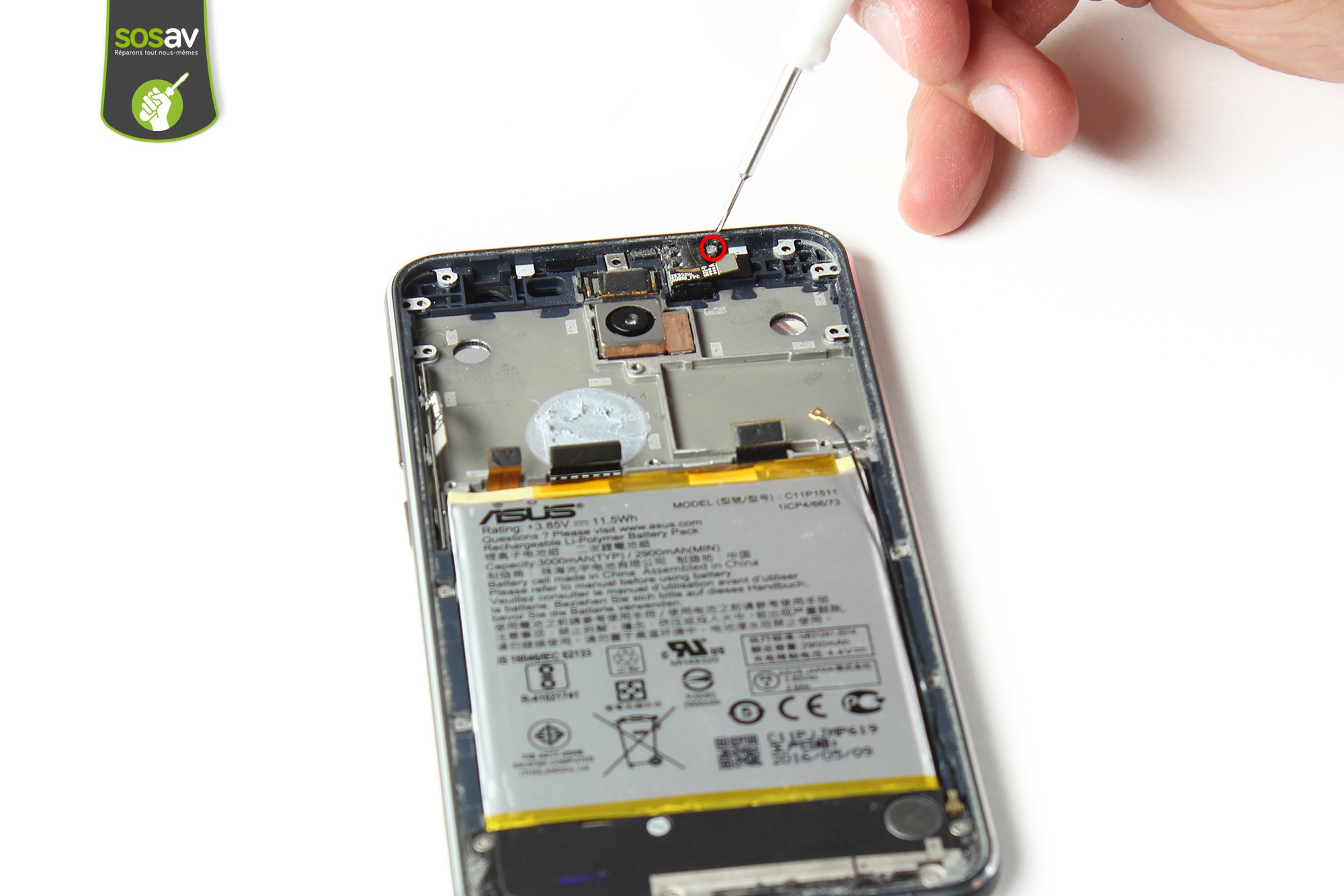

Dévissez la vis entourée en rouge à l'aide du tournevis cruciforme.Cette vis sert à maintenir la prise jack sur le châssis.Glissez tout doucement la pince dans la prise jack pour faire délicatement levier et extraire la prise du châssis.
Etape 26
Saisissez la prise puis procédez à son retrait.
Etape 27
La prise jack Zenfone 3 est désormais démontée.Procédez à son remplacement par une prise neuve si cela est nécessaire.
