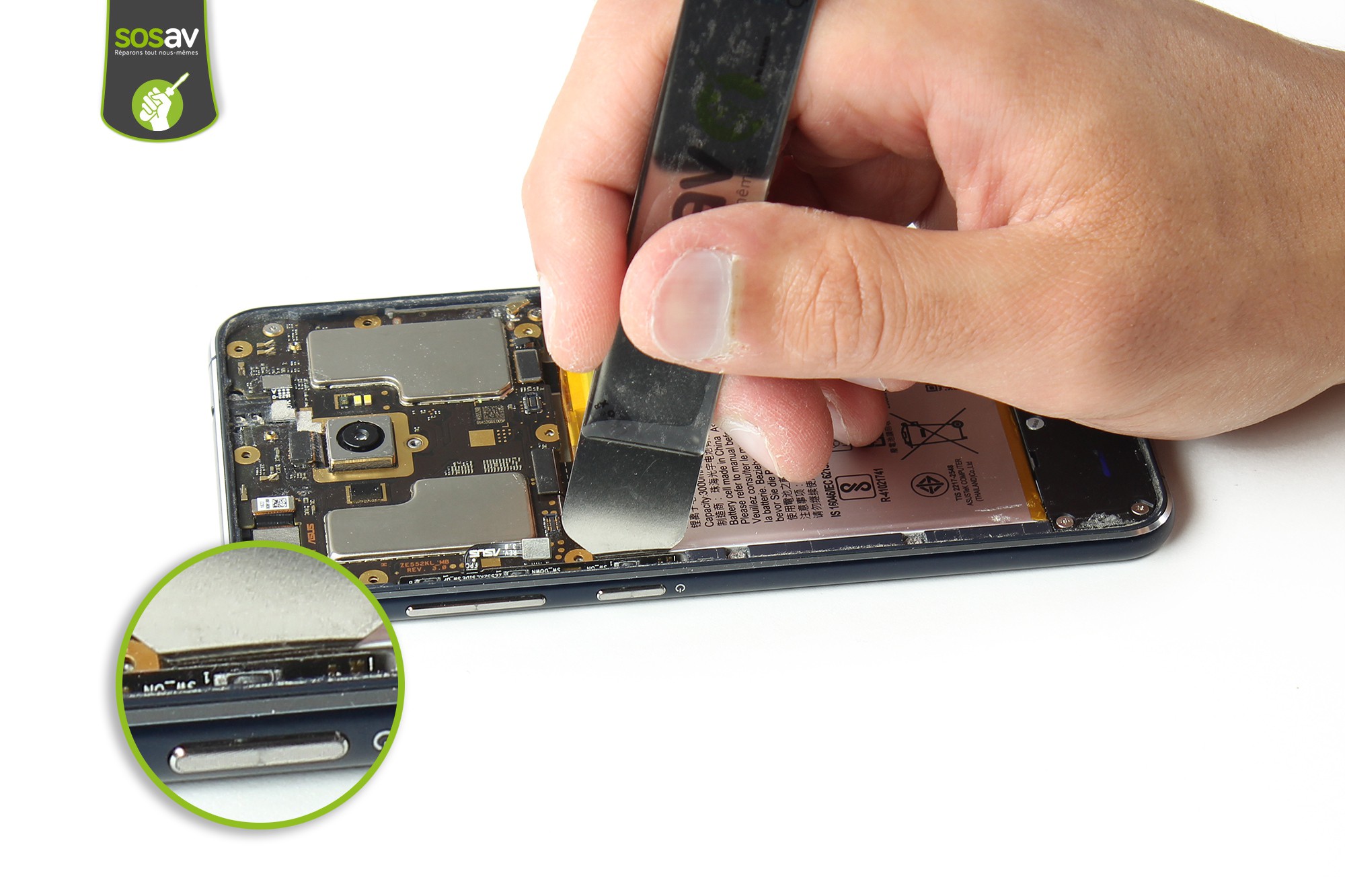

Saisissez l'élément en mousse de protection de la nappe power/volume et procédez à son retrait avec la pince.

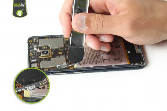

Reprenez la spatule en nylon pour déconnecter la nappe de liaison des boutons volume et power.

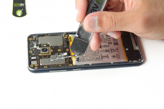

Glissez la spatule iSesamo entre la nappe power/volume et le châssis.Procédez à son retrait.

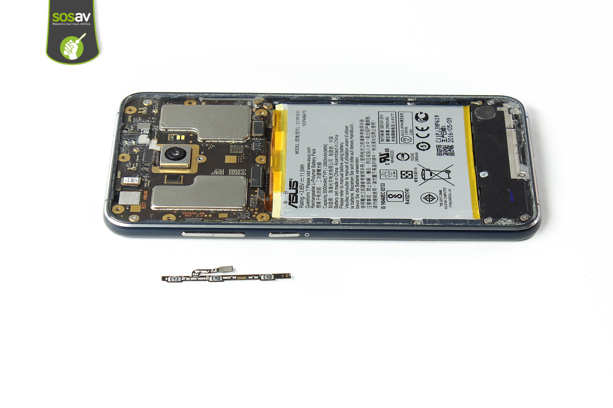

La nappe power/volume Zenfone 3 est désormais démontée.Procédez à son remplacement par une nappe neuve si cela est nécessaire.
