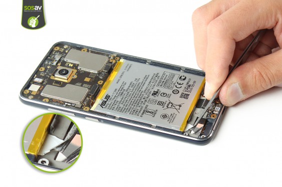

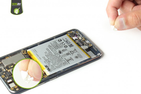

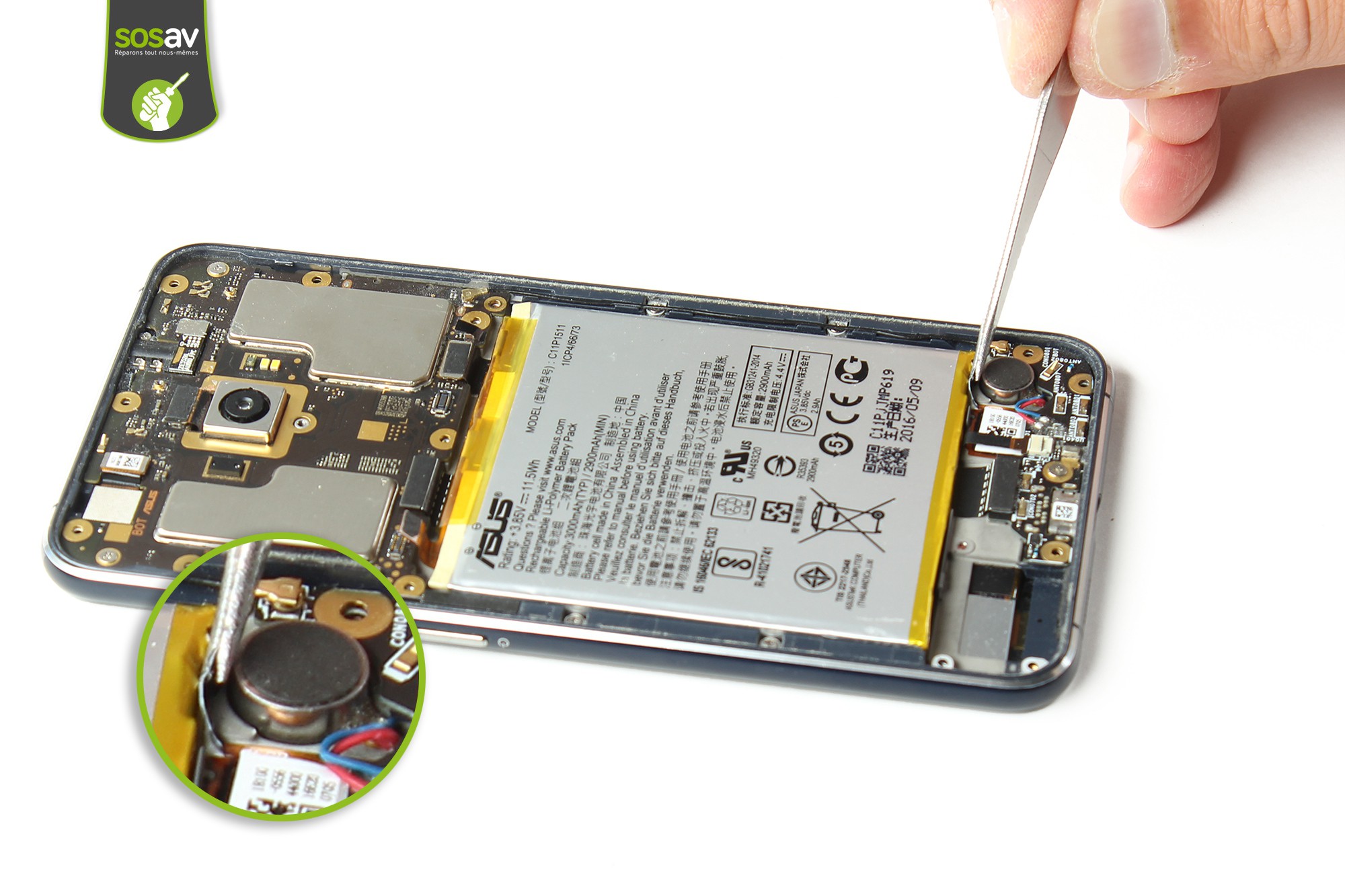

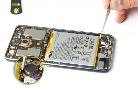

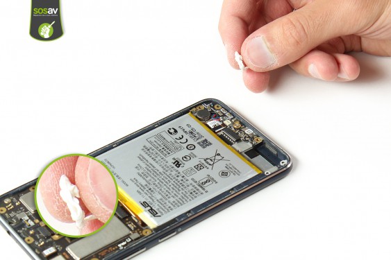

Utilisez la pince afin de retirer le premier adhésif de maintien de la batterie.Saisissez le ensuite avec les doigts.

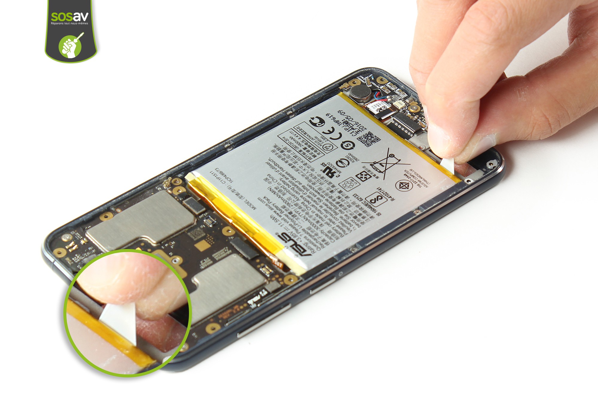

Très doucement, tirez sur l'adhésif et procédez à son retrait.Tirez très lentement pour de ne pas rompre l'adhésif sans l'avoir entièrement retiré.

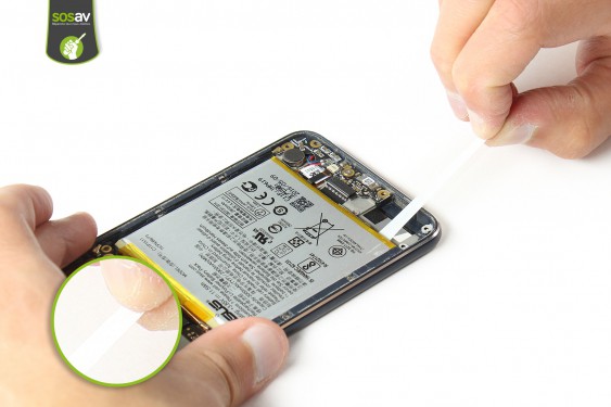

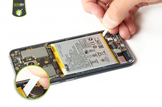

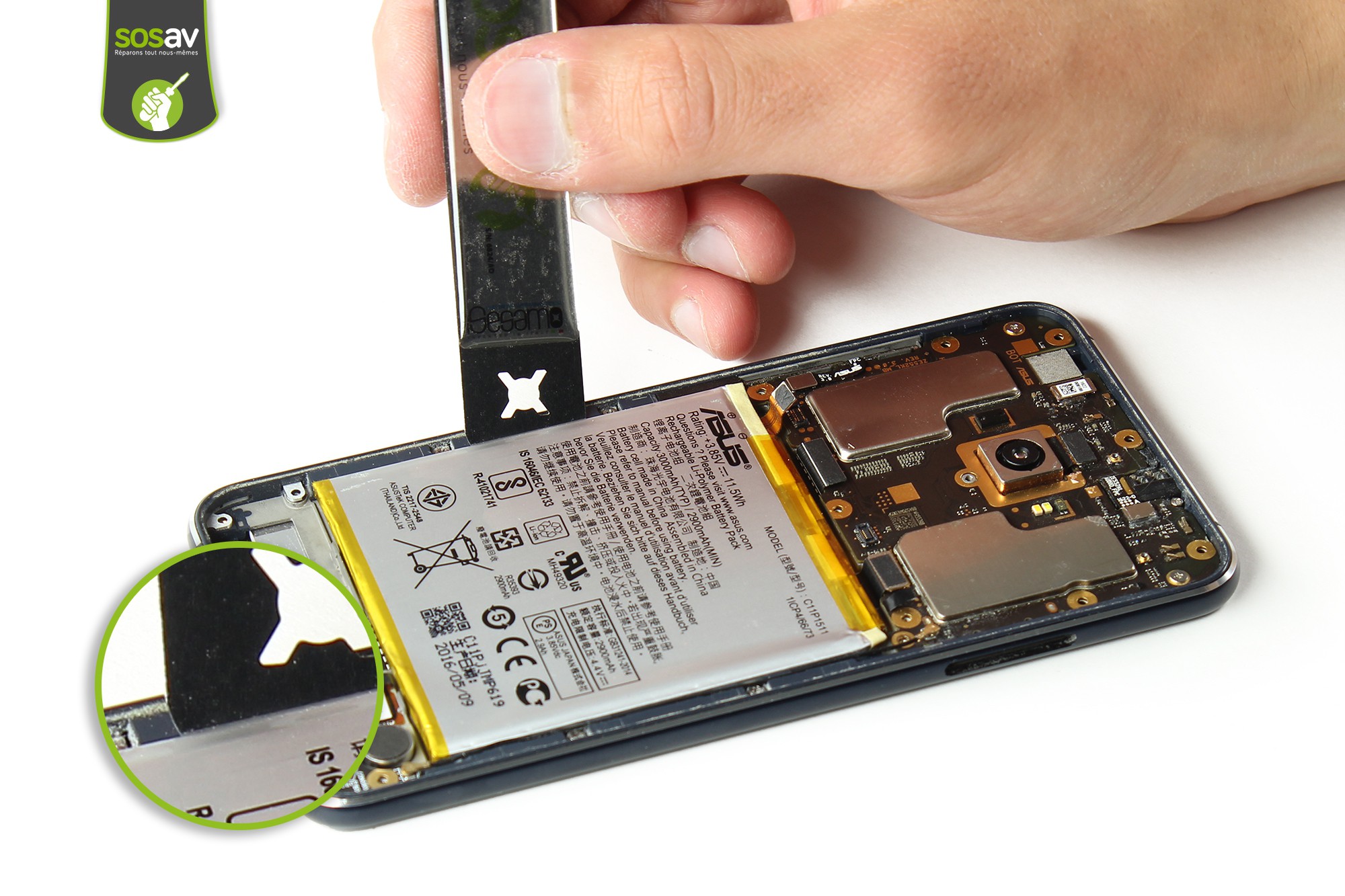

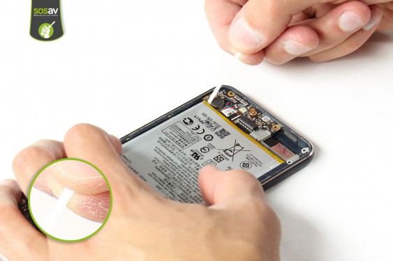

Utilisez la pince afin de retirer le second adhésif de maintien de la batterie.Saisissez le ensuite avec les doigts.Très doucement, tirez sur l'adhésif et procédez à son retrait, comme en étape précédente.A nouveau, tirez très lentement afin de ne pas rompre l'adhésif sans l'avoir entièrement retiré.

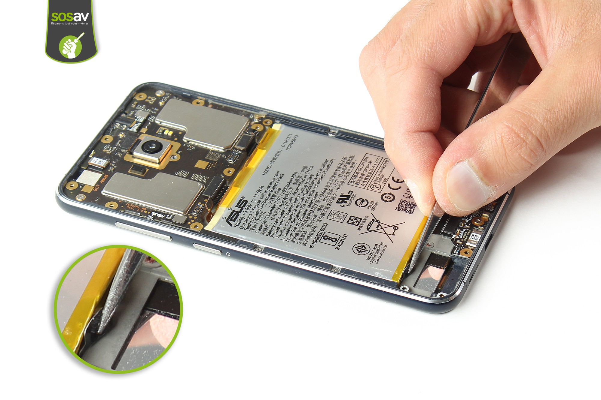

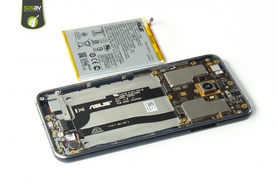

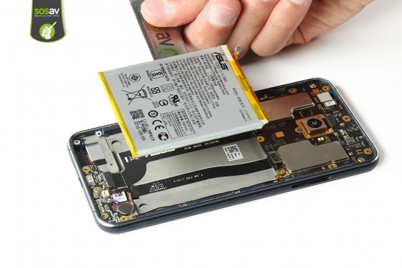

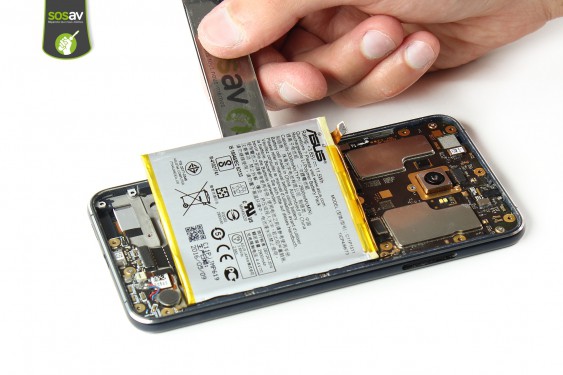

Aidez-vous ensuite de la spatule iSesamo afin de sortir la batterie de son logement.Cette dernière doit venir sans resistance si les adhésifs ont été retirés correctement.Dans le cas ou les adhésifs seraient rompus, vous pouvez utiliser la spatule large et plate afin de décoller la batterie.Procédez à son retrait.

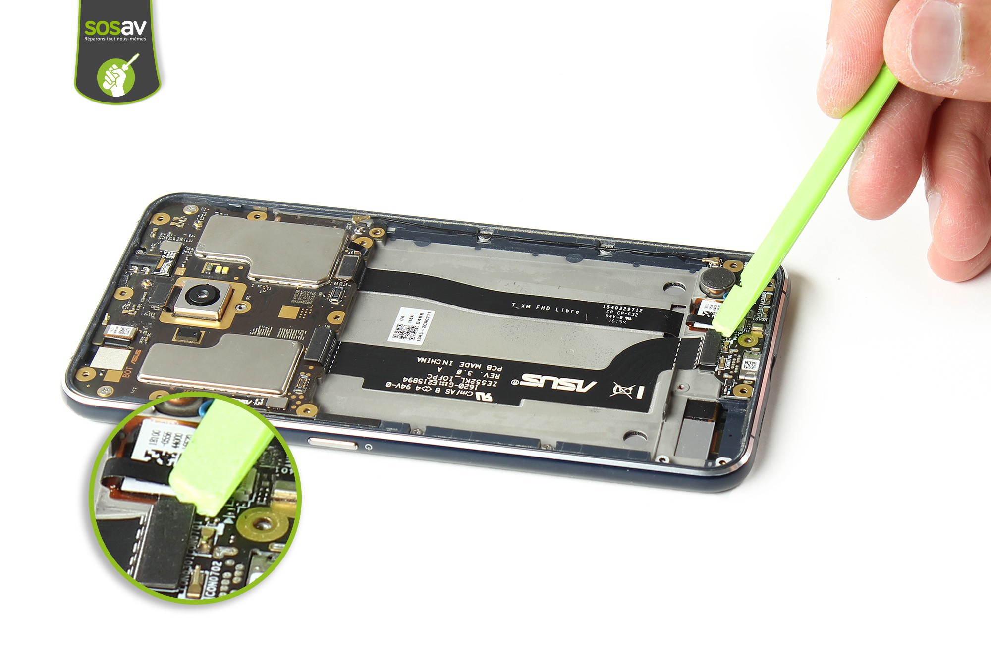

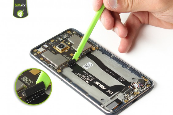

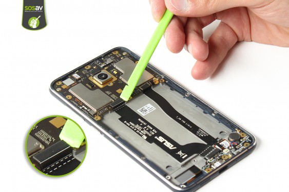

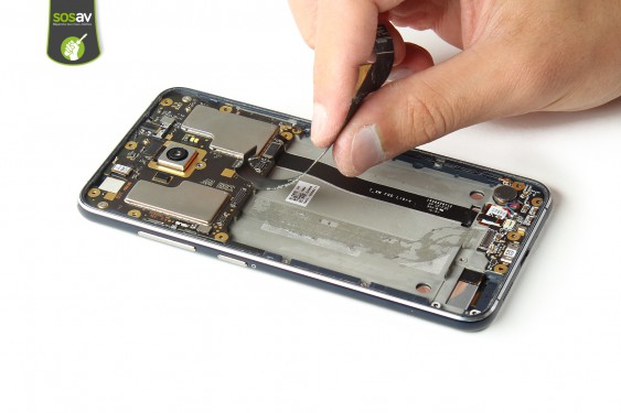

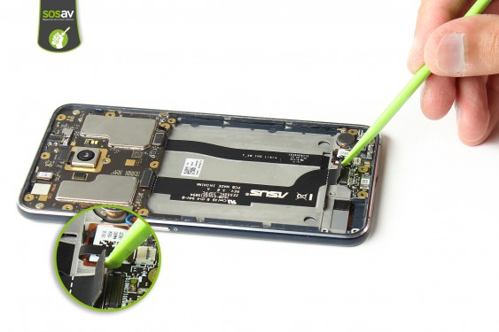

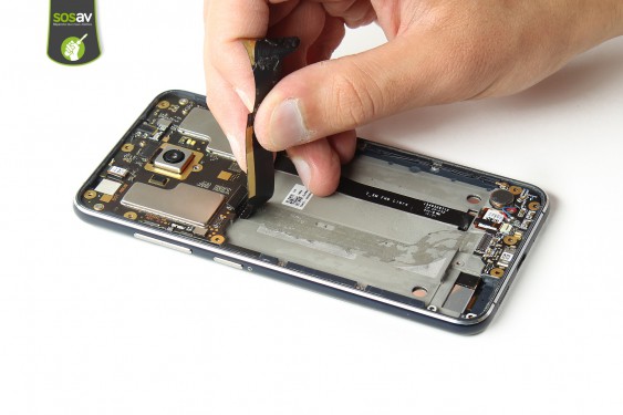

Déconnectez la nappe de liaison des deux extrémités (carte mère et connecteur de charge) à l'aide de la spatule en nylon.

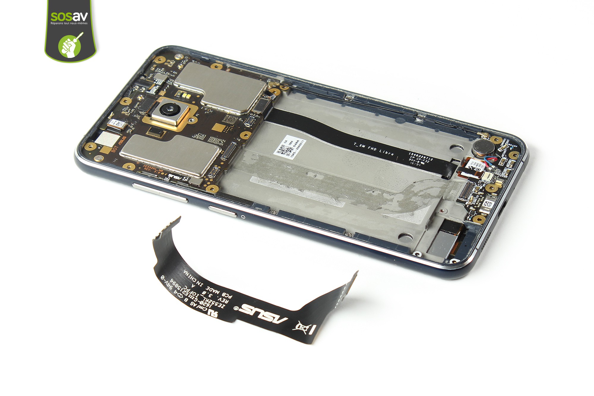

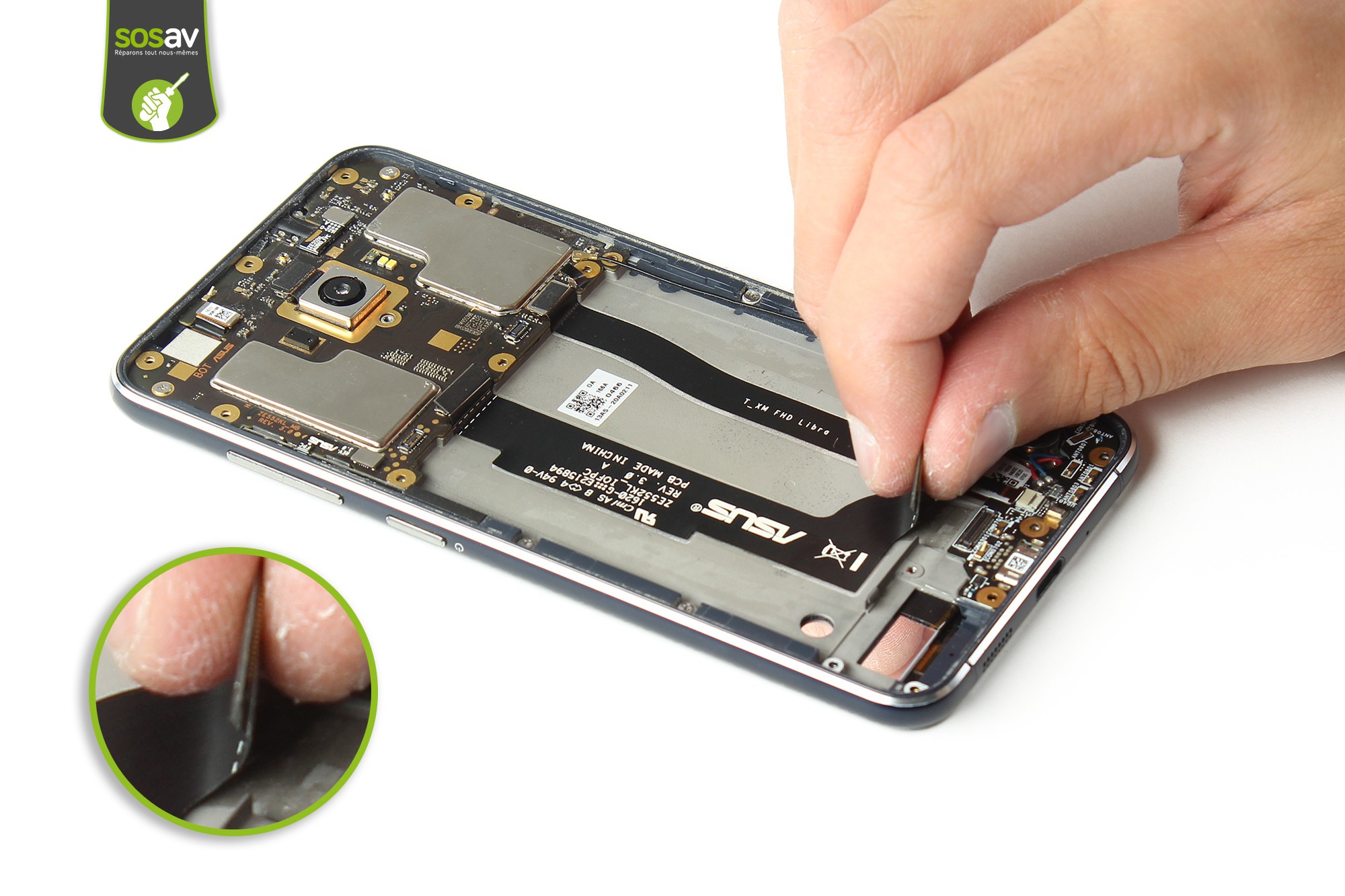

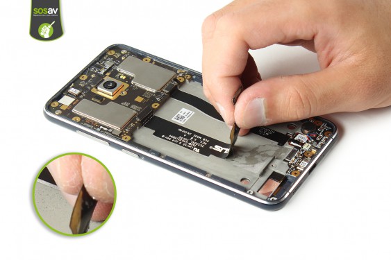

Saisissez la nappe puis décollez-la.Procédez ensuite à son retrait.
Etape 24
La nappe de liaison connecteur de charge Zenfone 3 est désormais démontée.Procédez à son remplacement par une nappe neuve si cela est nécessaire.
