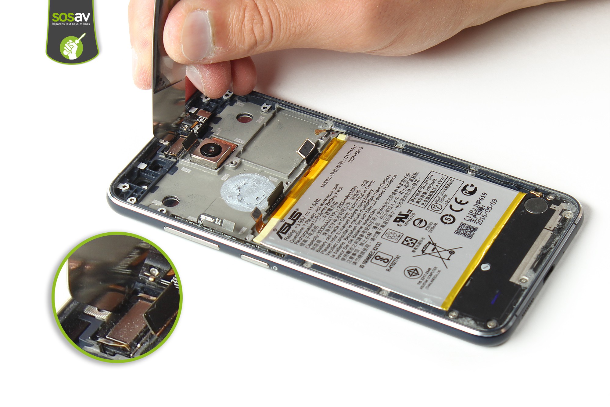

Grâce à la spatule en nyon, déconnectez la caméra arrière puis le capteur proximité.
Déconnectez ensuite, toujours à l'aide de la spatule en nylon, la nappe de liaison de l'écran et du connecteur de charge.

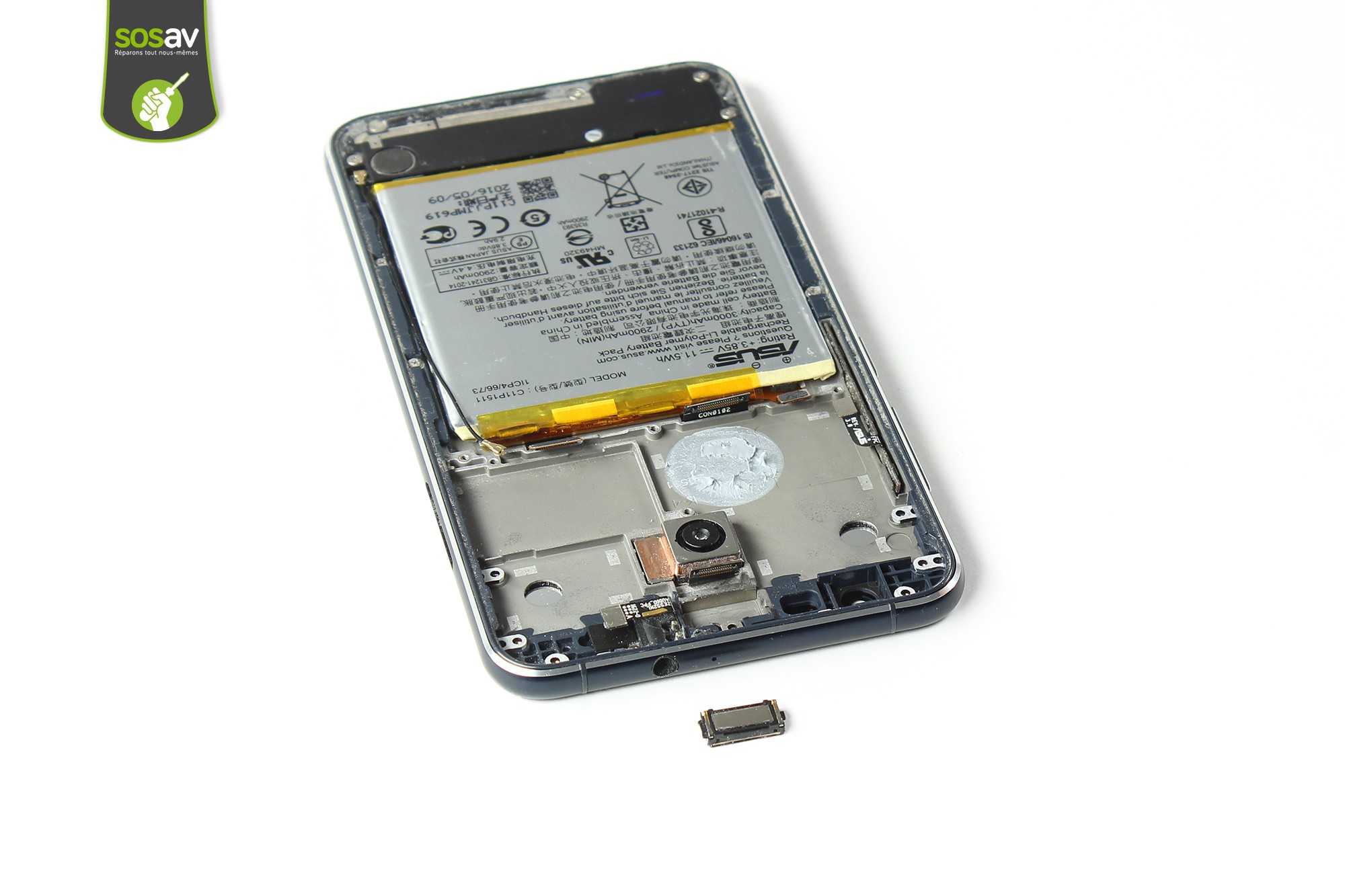

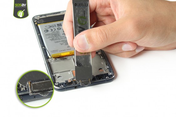

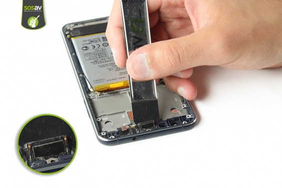

A l'aide de la spatule iSesamo, faites délicatement levier sur le haut-parleur interne puis procédez à son retrait.
Etape 26
Le haut-parleur interne Zenfone 3 est désormais démonté.En cas de problème de son lors des appels, remplacez le haut-parleur d'écoute par un neuf.
