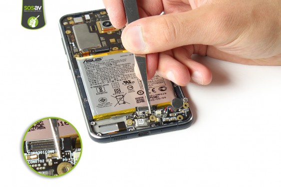

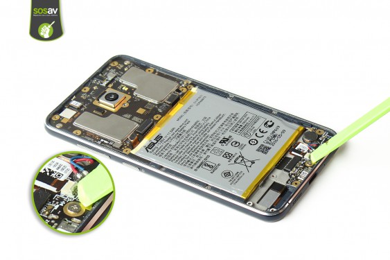

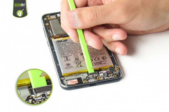

Déconnectez le câble d'interconnexion côté connecteur de chargre à l'aide de la pointe de la spatule en nylon.Déverouillez ensuite le connecteur de l'écran tactile.

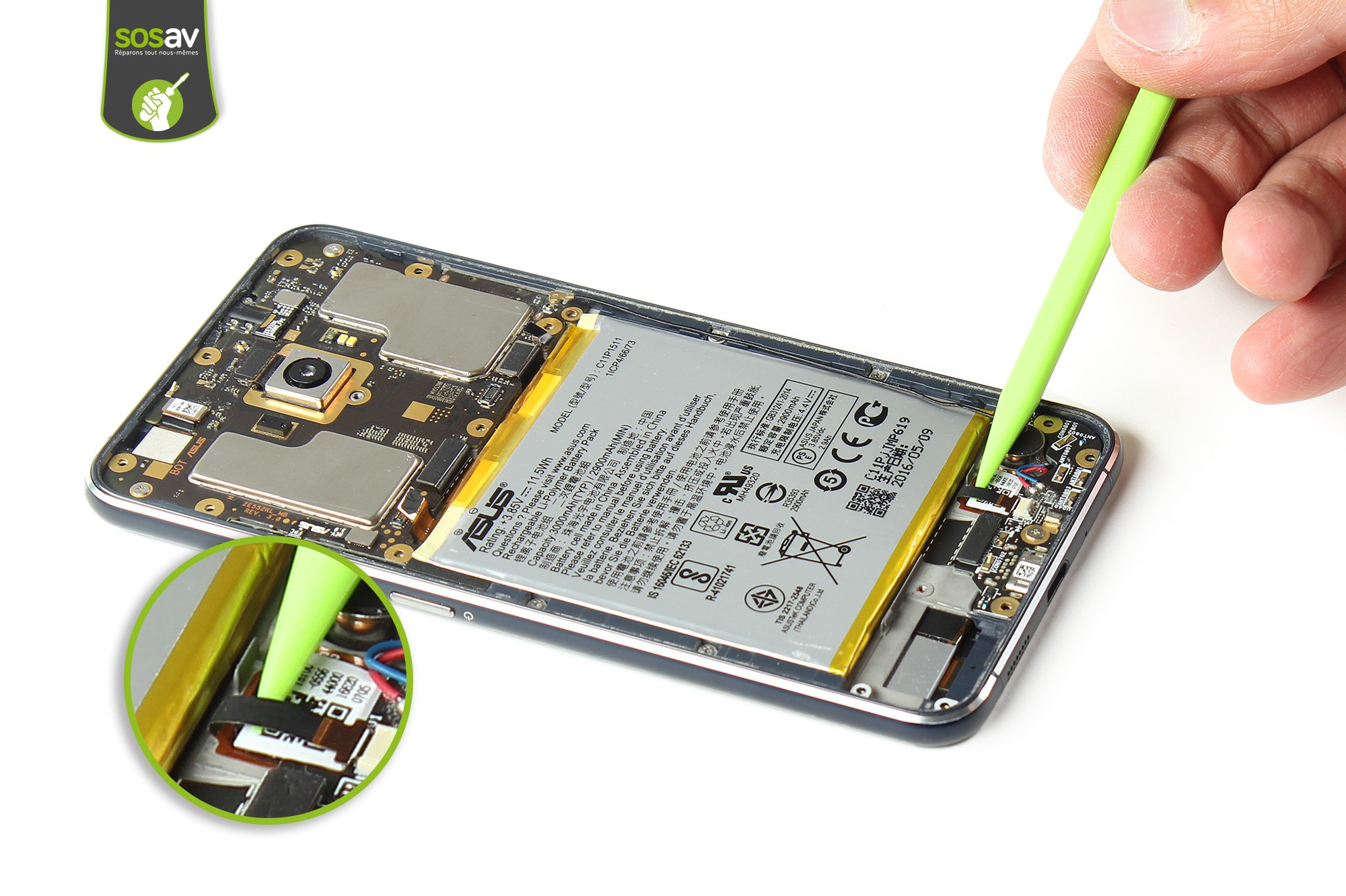

Sortez la nappe de l'écran tactile de son connecteur à l'aide de la pointe de la spatule en nylon.

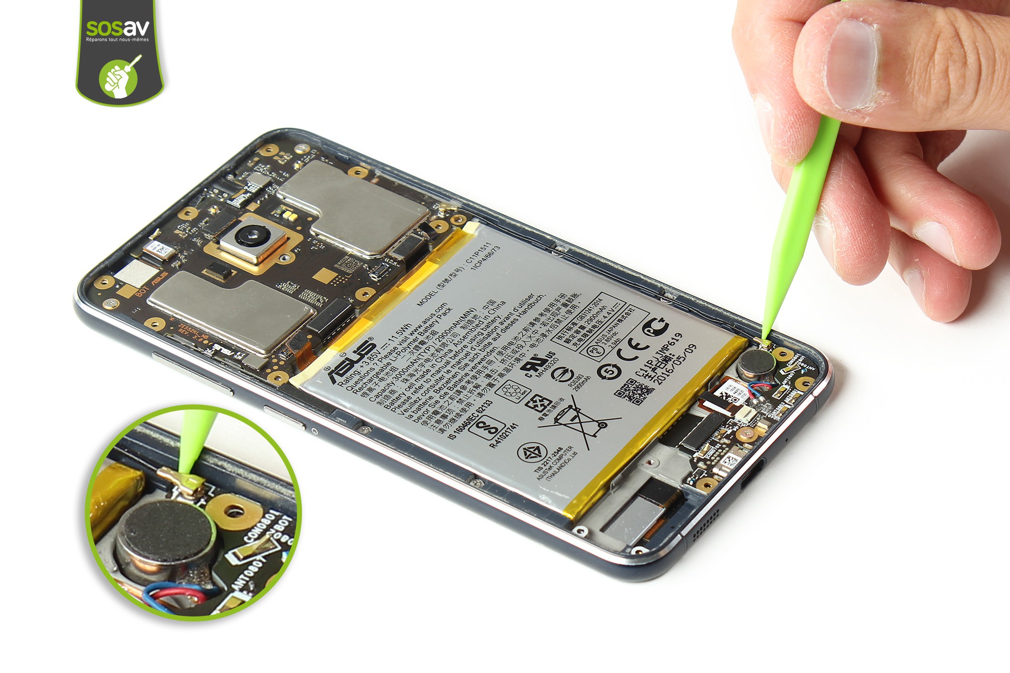

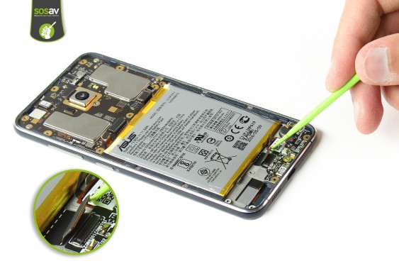

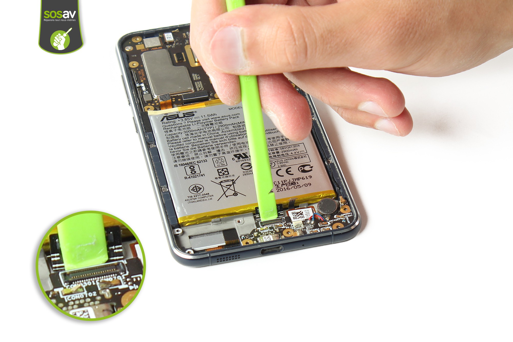

Poursuivez avec la spatule en nylon en déconnectant la nappe de liaison du connecteur de charge.

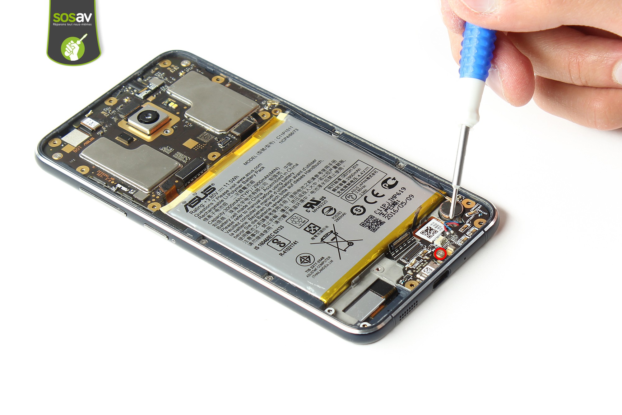

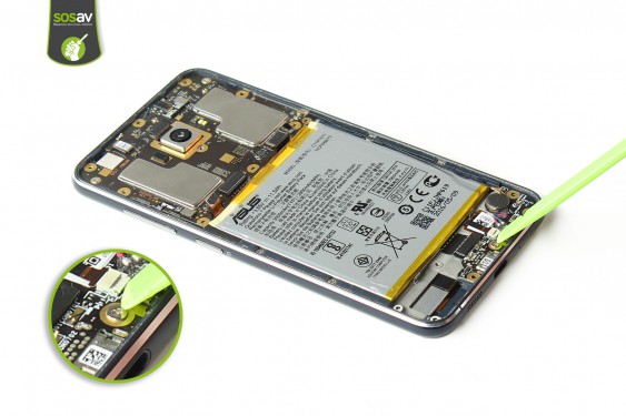

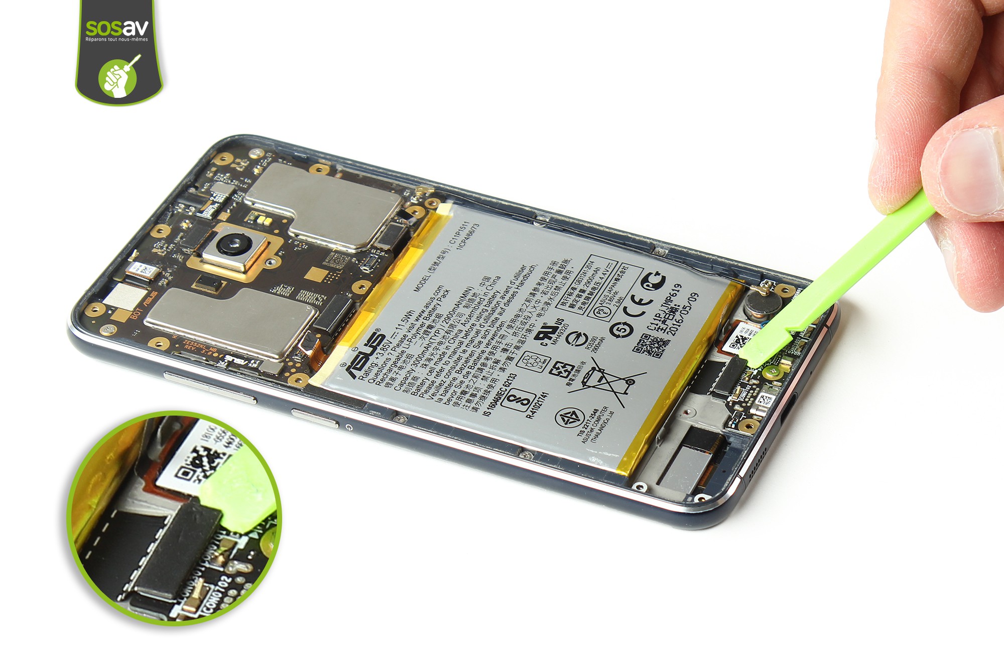

A l'aide du tournevis cruciforme, dévissez la vis entourée en rouge servant à maintenir la carte connecteur de charge.

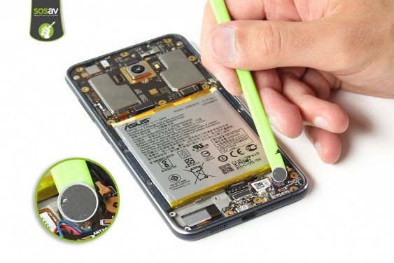

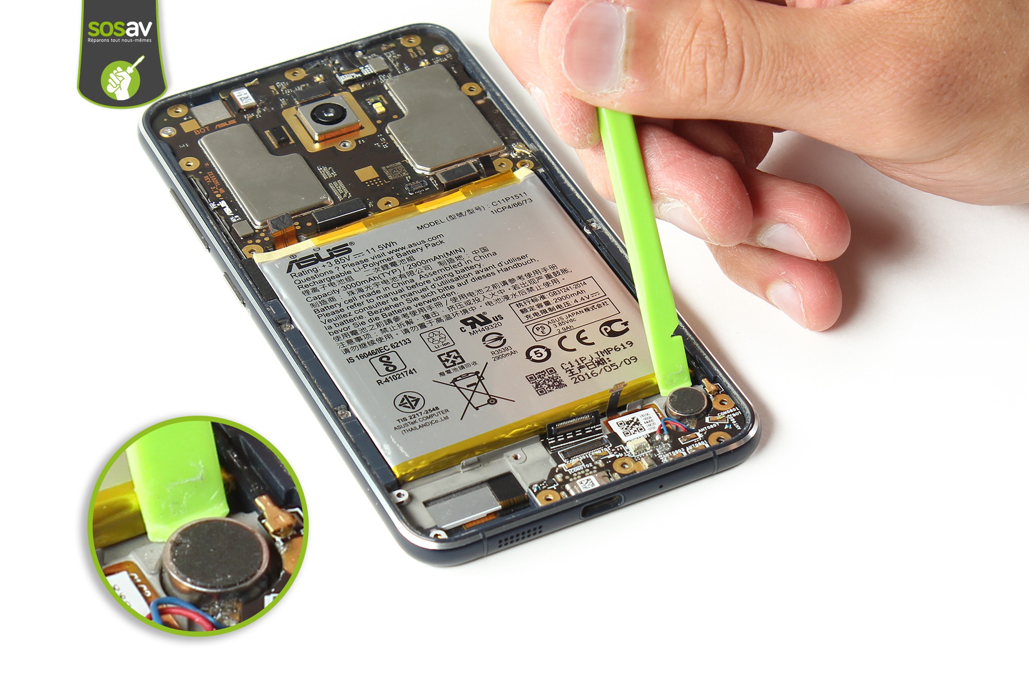

Décollez ensuite délicatement le vibreur à l'aide de la spatule en nylon.

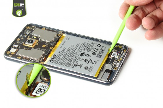

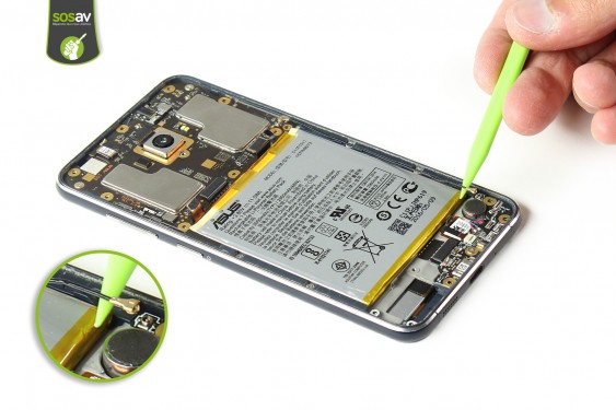

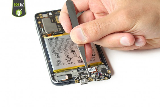

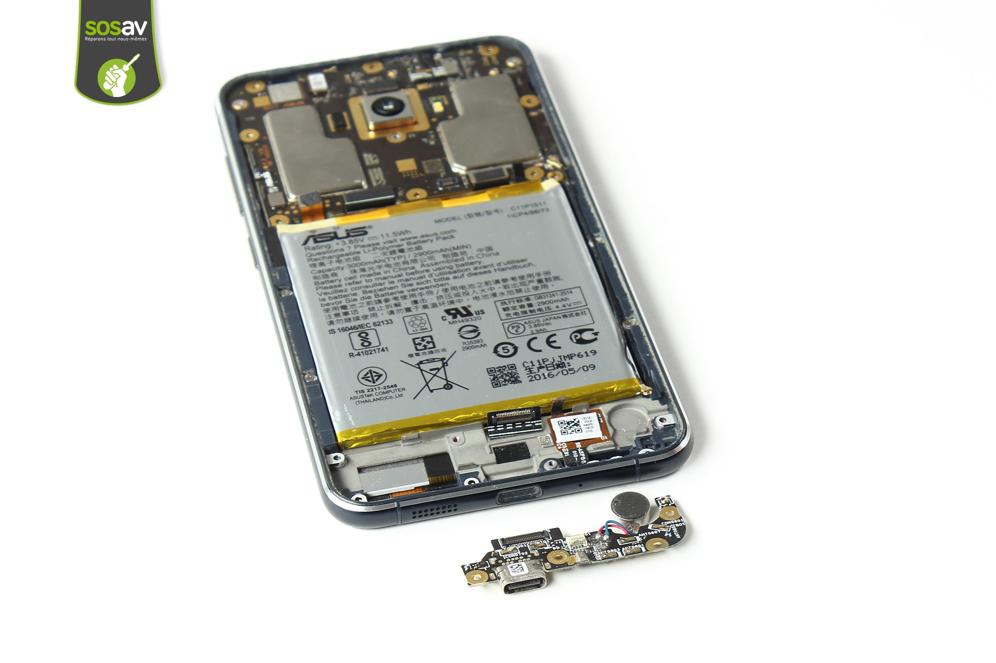

Décollez la carte connecteur de charge/vibreur en faisant levier à l'aide de la spatule en nylon et procédez à son retrait avec la pince.
Etape 24
Le connecteur de charge/vibreur Zenfone 3 est désormais démonté.Procédez à son remplacement par un connecteur de charge/vibreur neuf si cela est nécessaire.
