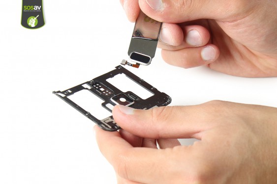

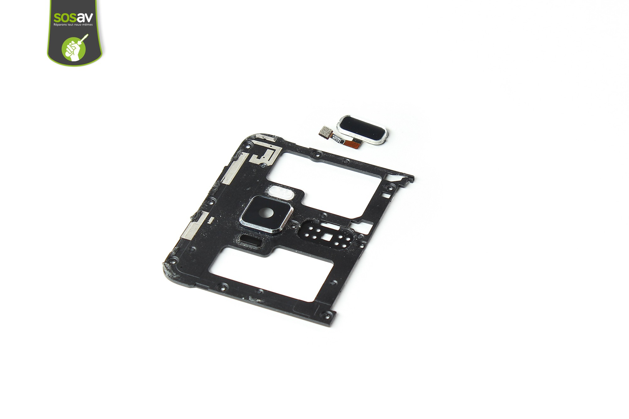

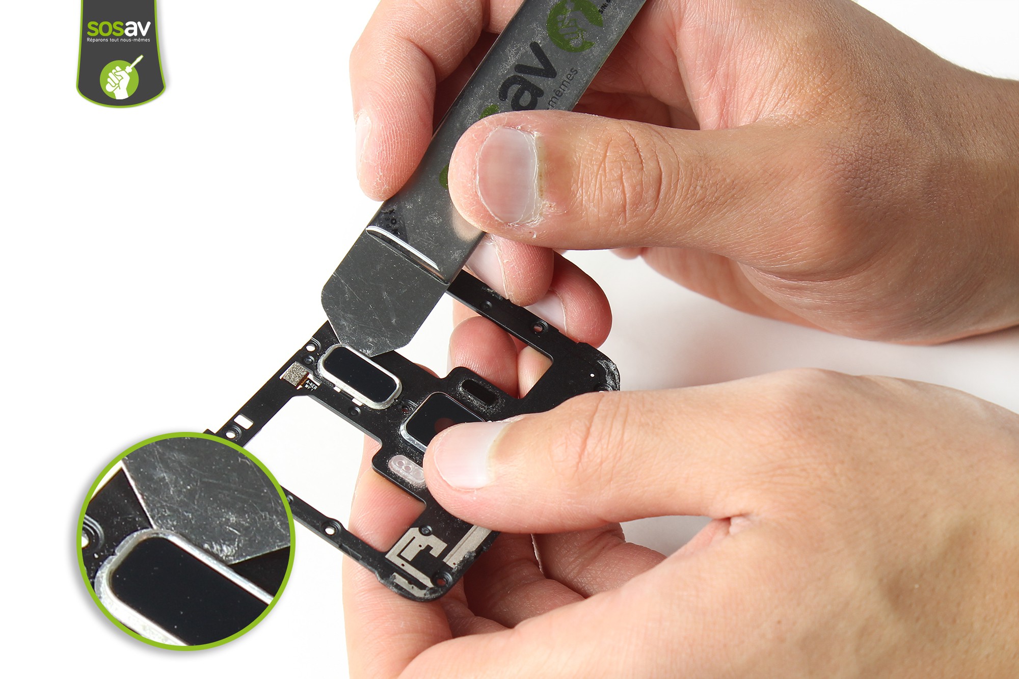

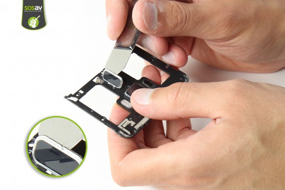

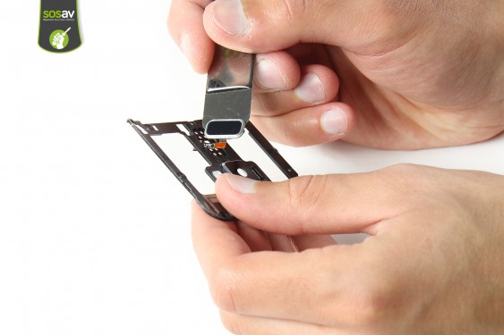

Décollez délicatement le capteur d'empreinte en vous aidant de la spatule iSesamo.Procédez à son retrait.
Le capteur d'empreinte Zenfone 3 est désormais démonté.Procédez à son remplacement par un capteur neuf si cela est nécessaire.
