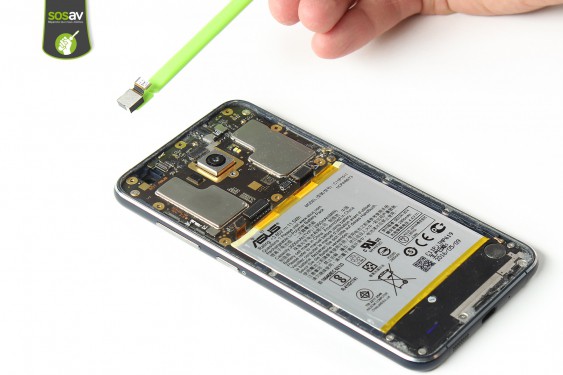

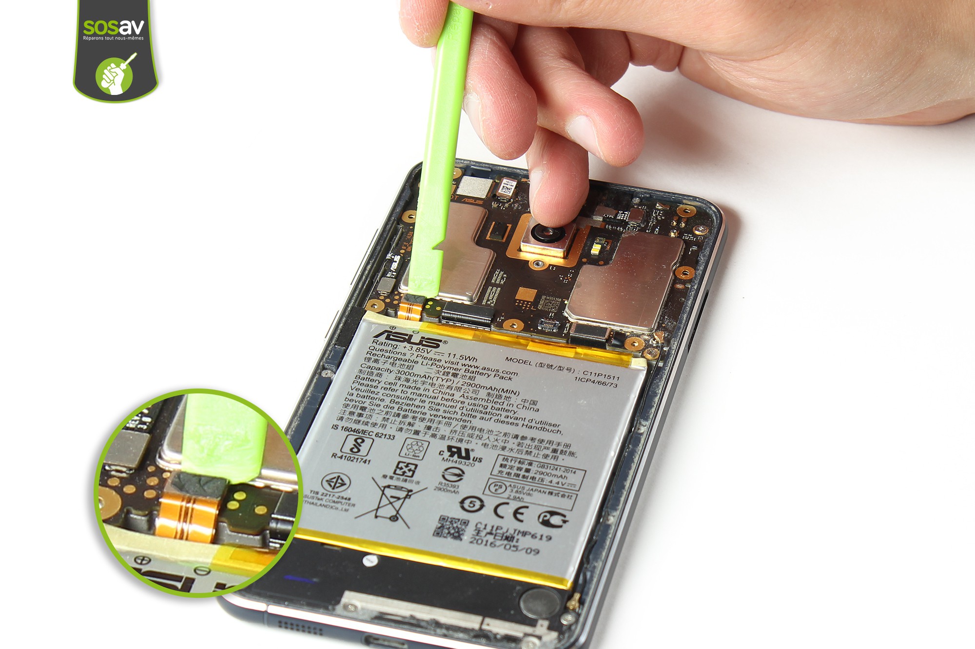

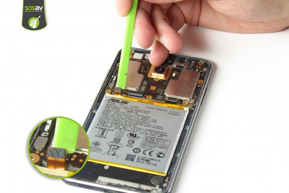

Déconnectez la nappe de la batterie à l'aide de la spatule en nylon.

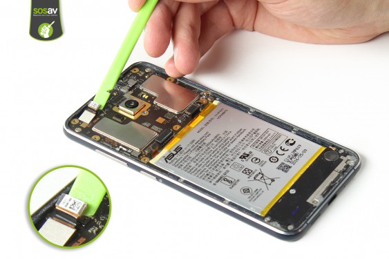

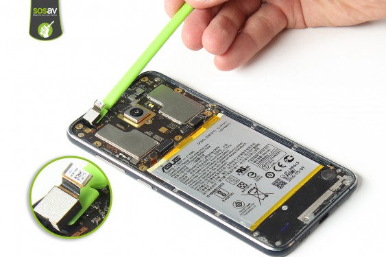

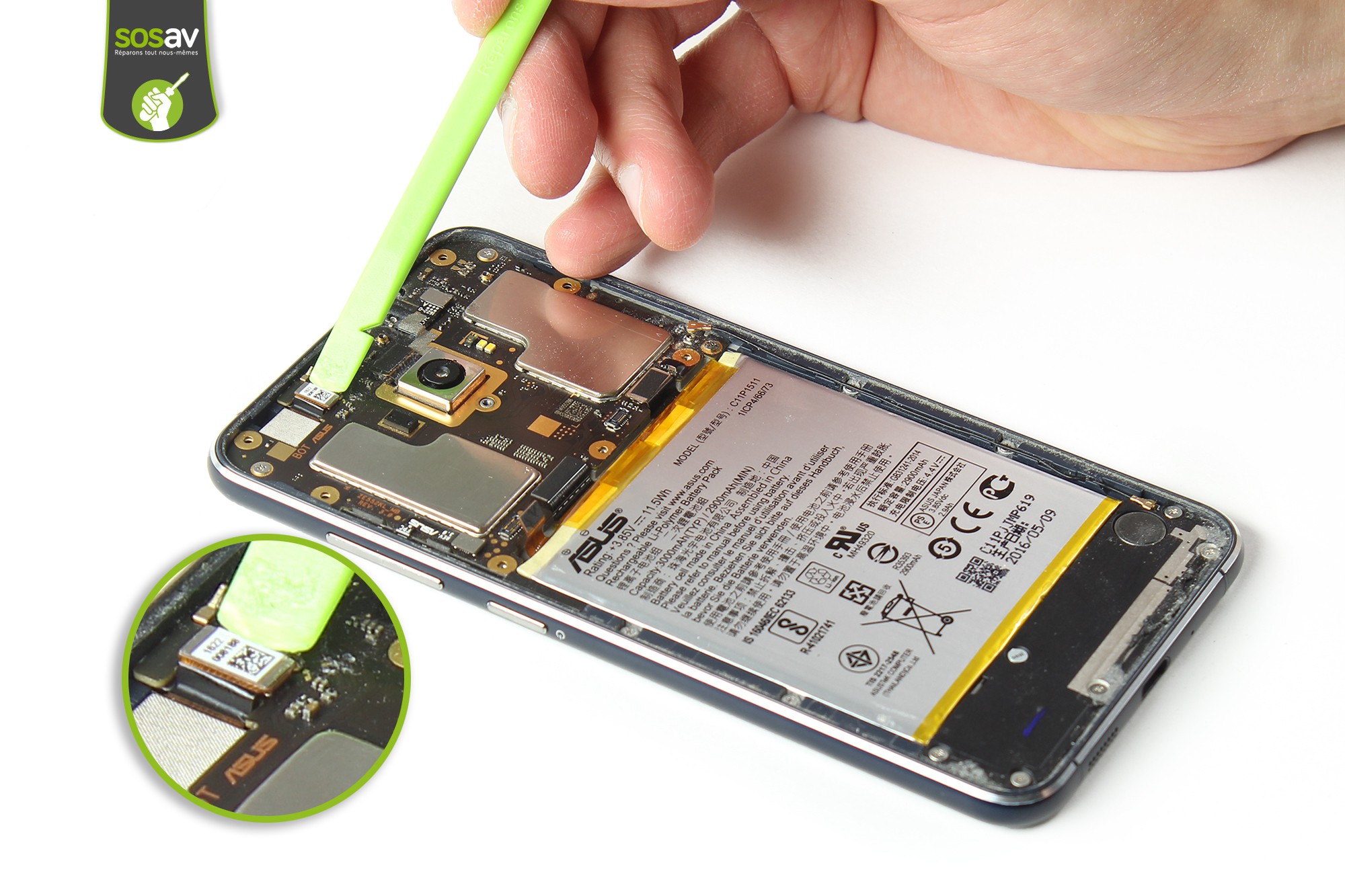

Conservez la spatule en nylon pour déverrouiller la caméra avant.Procédez à son retrait.

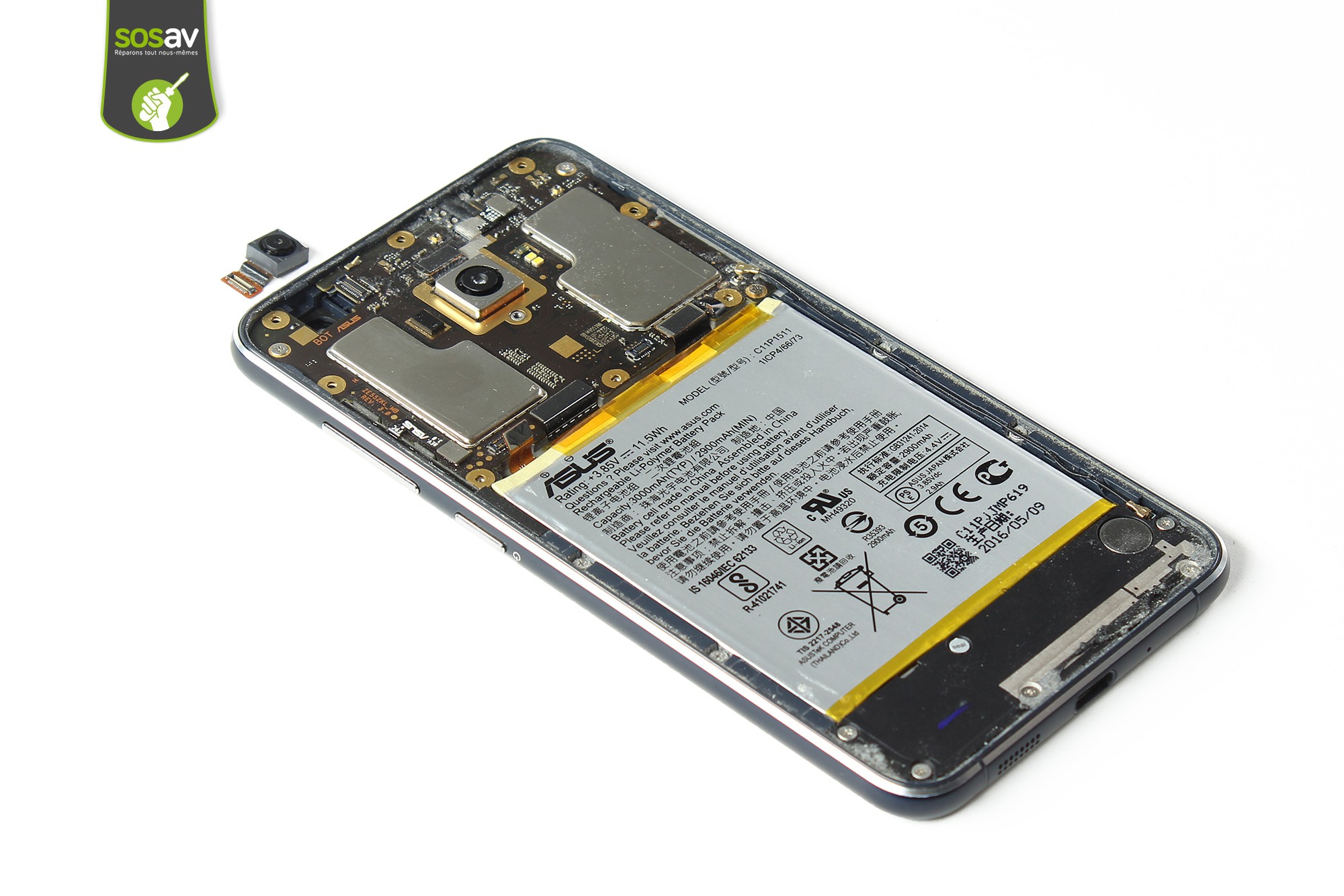

Votre caméra avant Zenfone 3 est désormais démontée.En cas de photos floues, remplacez-la par une caméra frontale neuve.
Pour remonter votre Asus Zenfone 3 suivez ce guide en sens inverse.
