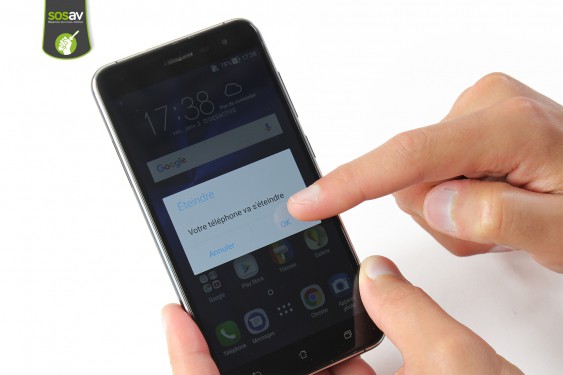

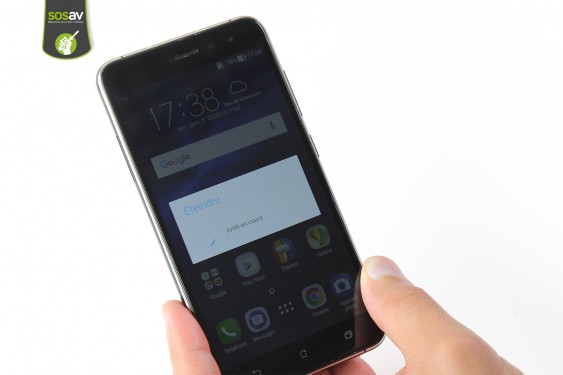

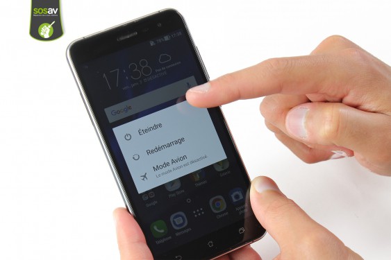

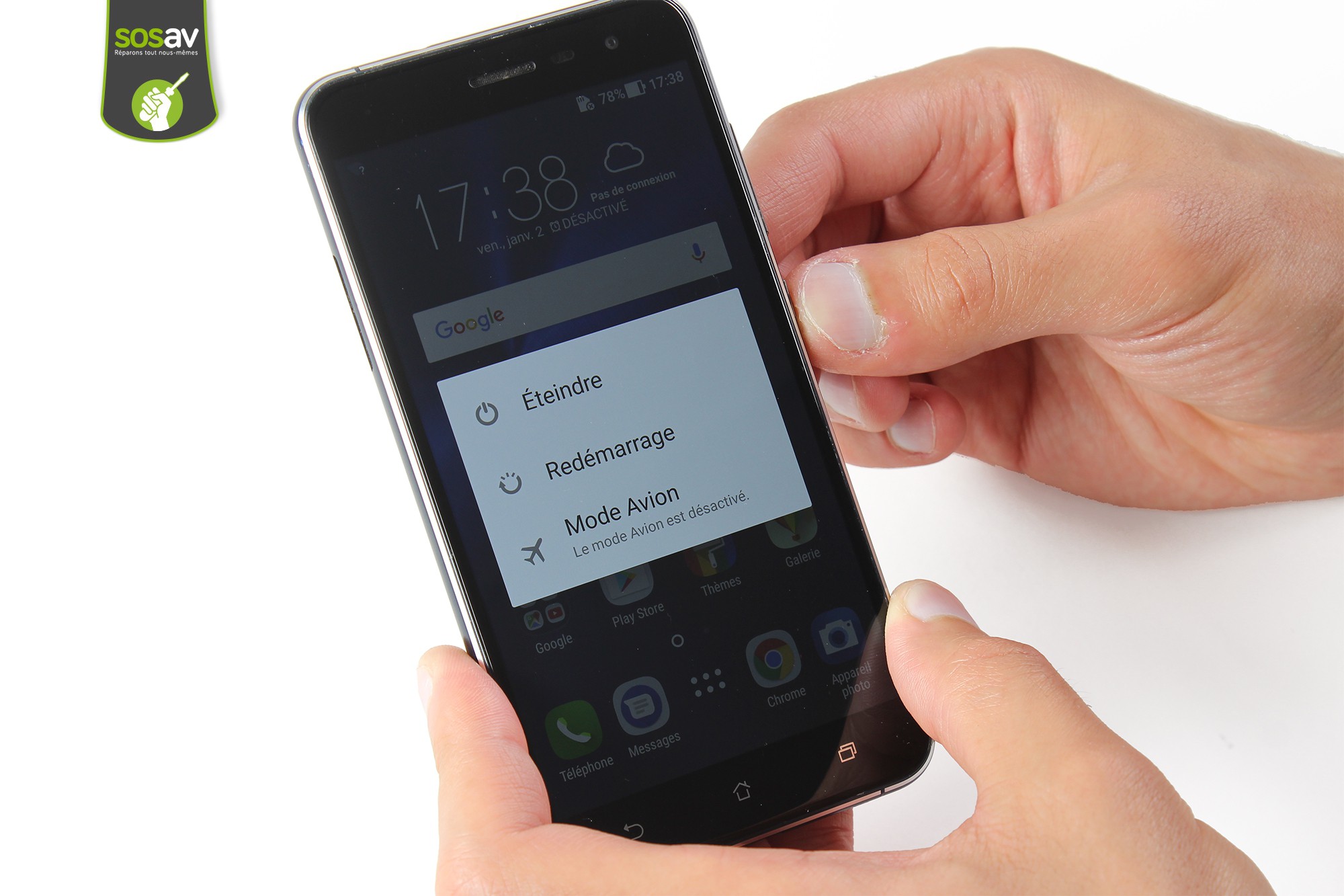

Avant de procéder au changement de la caméra arrière de votre Zenfone 3, il est nécessaire pour des raisons évidentes de sécurité de l'éteindre.Pour ceci, appuyez sur le bouton d'allumage durant quelques secondes puis confirmez l'extinction par "Éteindre".

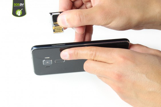

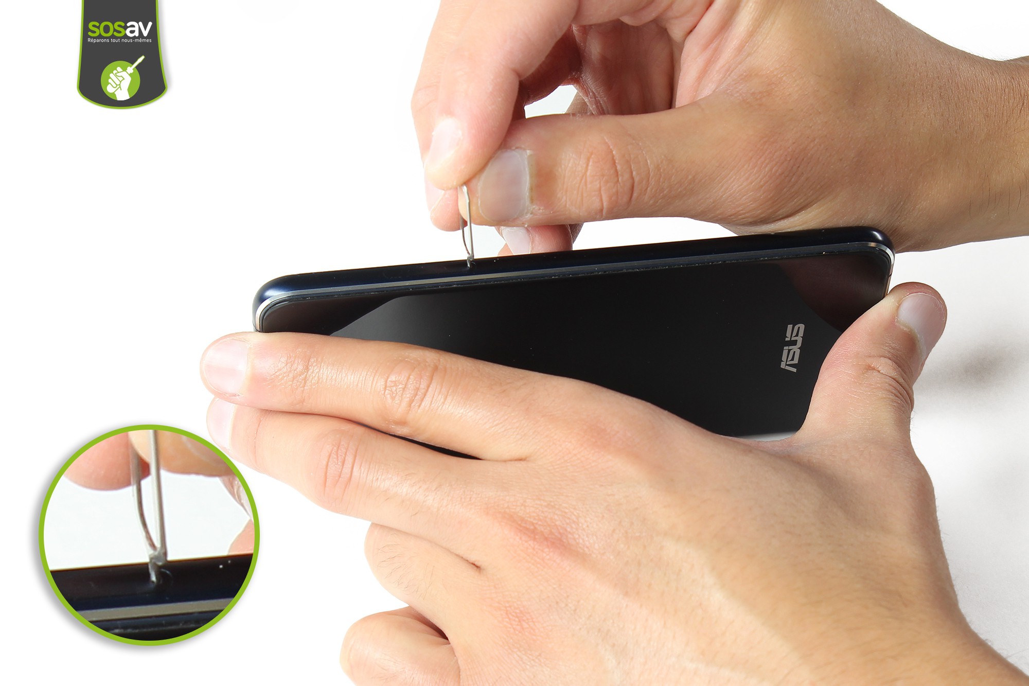

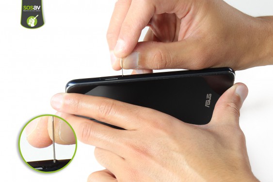

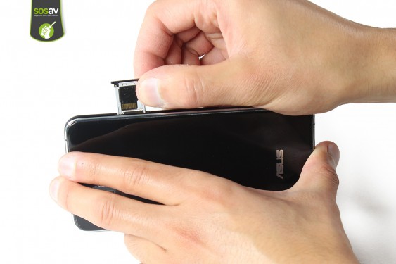

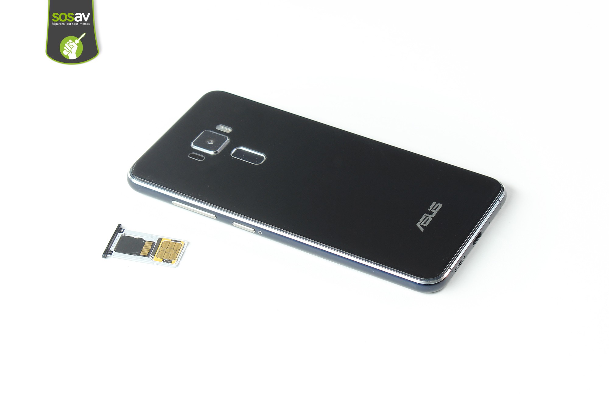

Insérez l'outil d'extraction du tiroir de la carte SIM/SD dans le trou d'éjection.Saisissez le tiroir puis procédez à son retrait.
Le tiroir SIM/SD de votre Zenfone 3 est maintenant retiré.

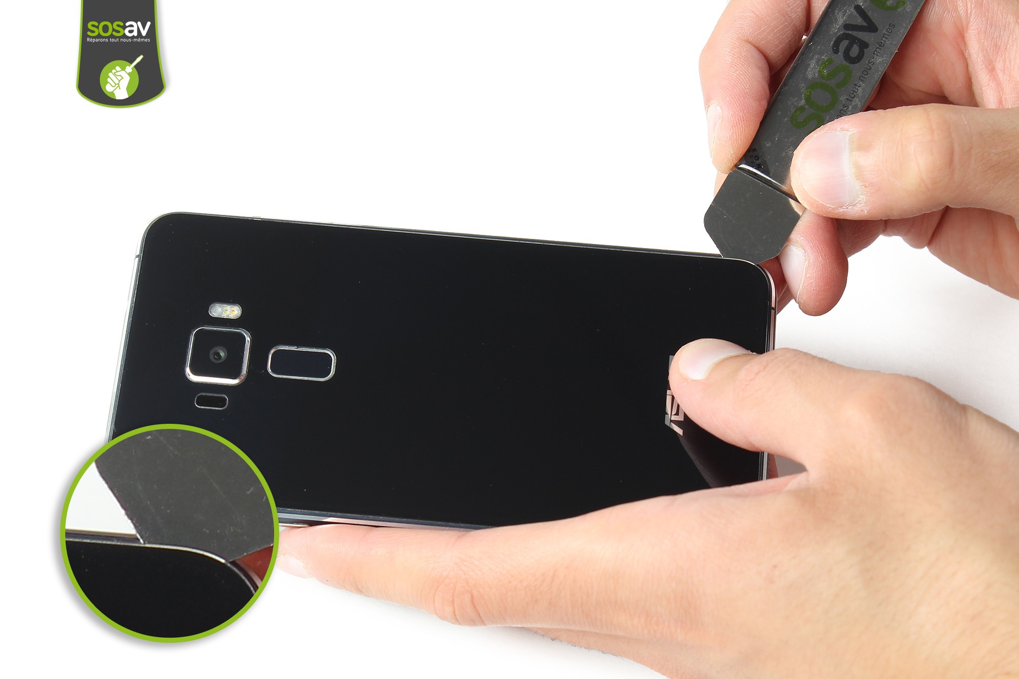

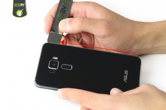

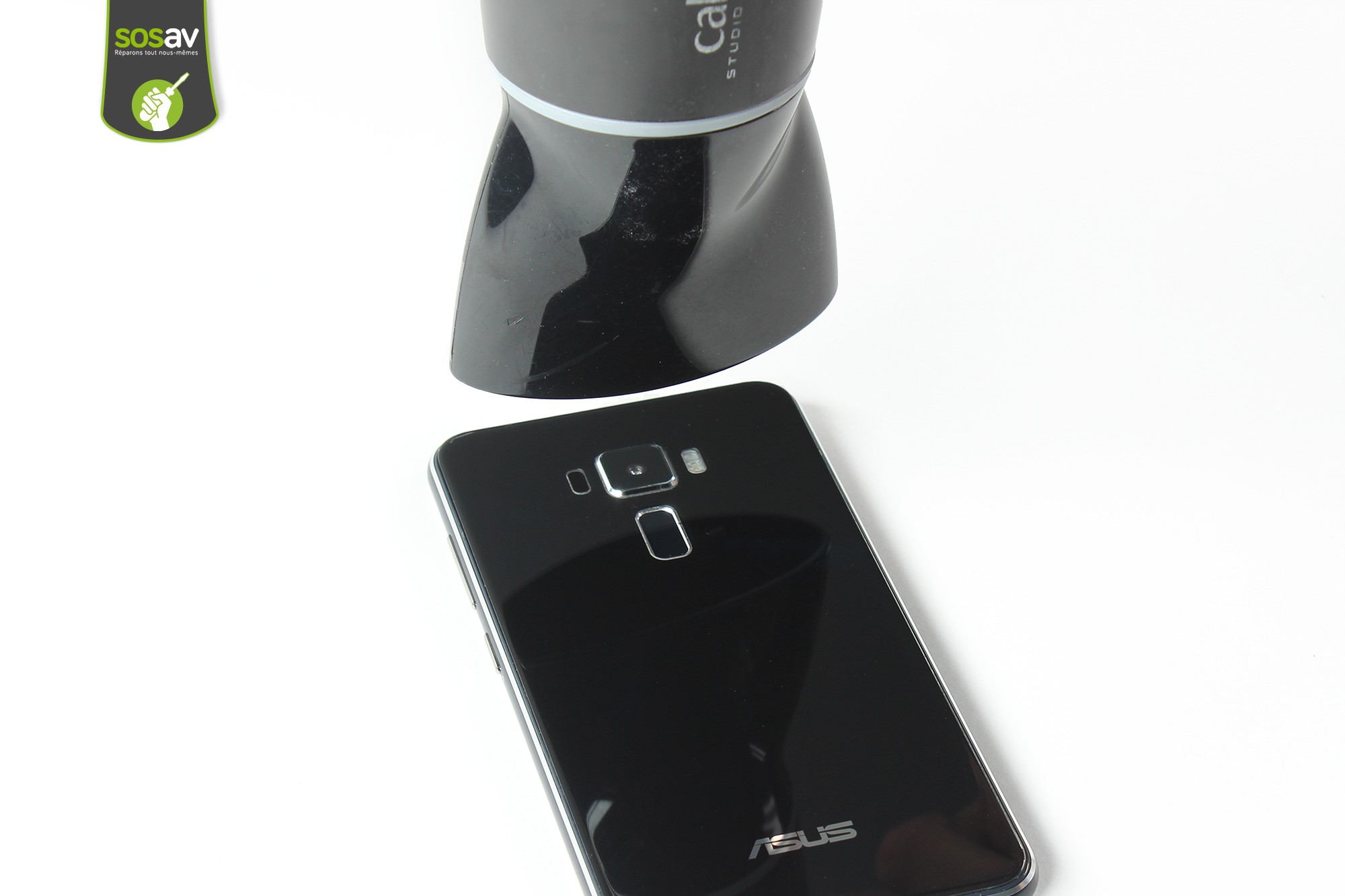

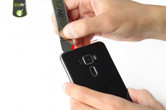

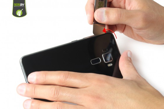

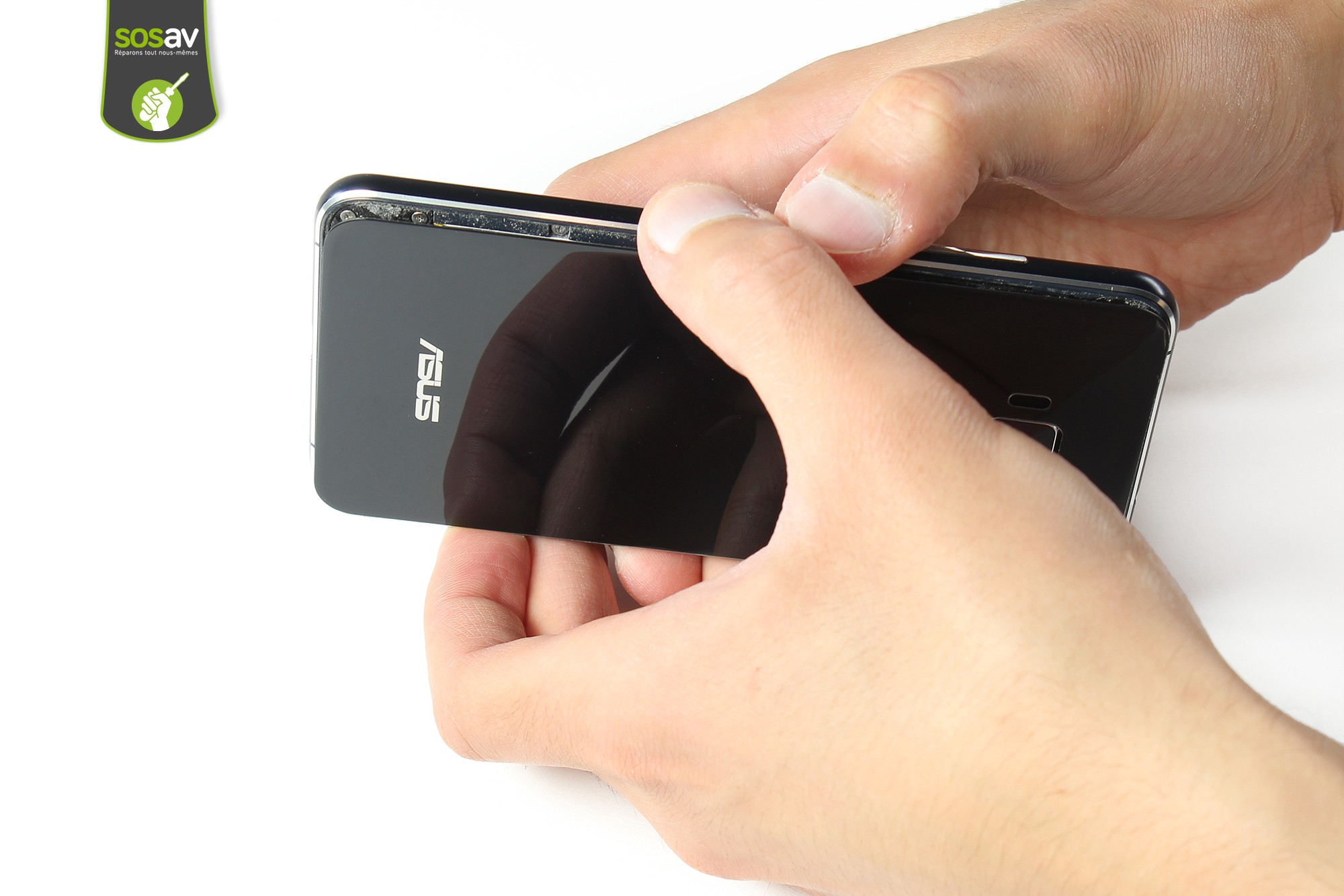

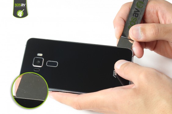

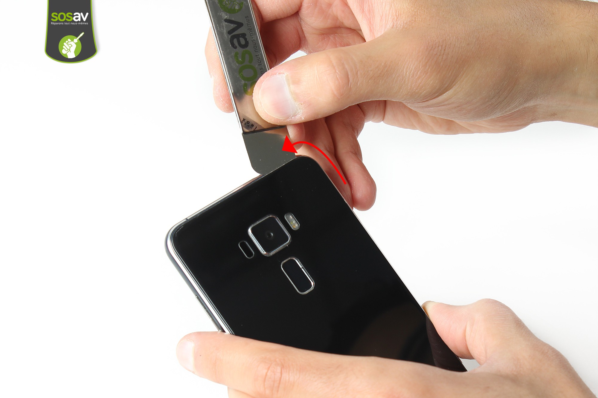

Afin de procéder au retrait de la façade arrière du téléphone, il est nécessaire de la chauffer intégralement durant 1 à 2 minutes à l'aide d'un sèche-cheveux.La façade étant particulièrement bien collée, nous vous conseillons de la re-chauffer de temps à autres durant tout le processus de démontage afin de ne pas la briser.

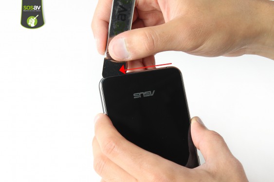

Une fois la façade suffisamment chauffée, insérez une spatule iSesamo dans l'interstice inférieur droit du téléphone.Remontez la spatule vers le haut afin de décoller la partie droite de la vitre arrière.

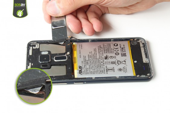

Décollez ensuite la partie supérieure de la façade arrière.

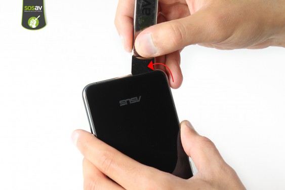

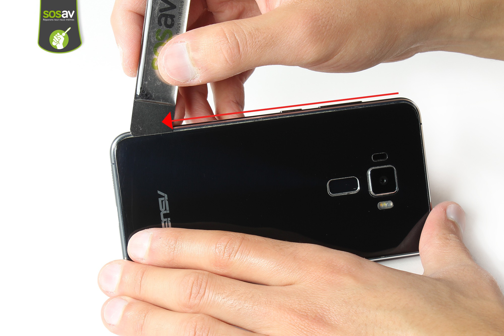

Tout en gardant la spatule iSesamo en main et insérée, descendez vers le bas du téléphone pour décoller cette fois-ci la partie gauche de la vitre.Une fois arrivé en bas, décollez enfin la partie inférerieure.

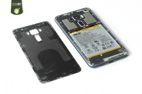

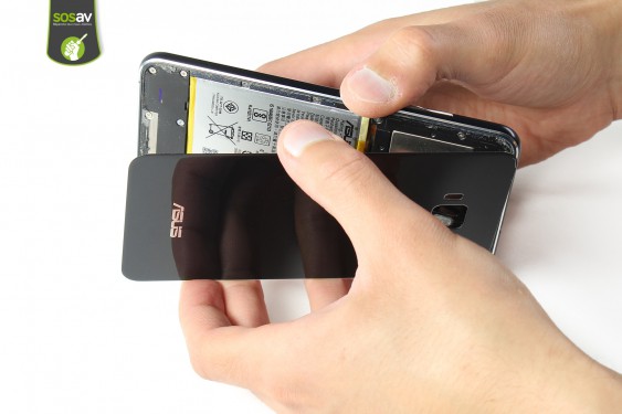

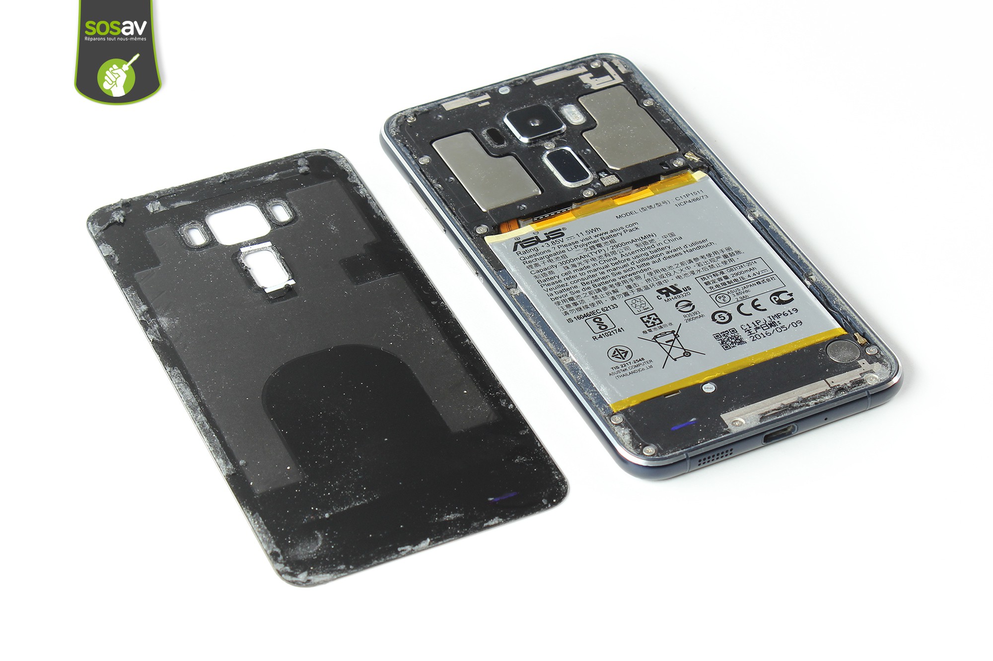

Saisissez la vitre arrière et procédez à son retrait.
La vitre arrière Zenphone 3 est désormais démontée.

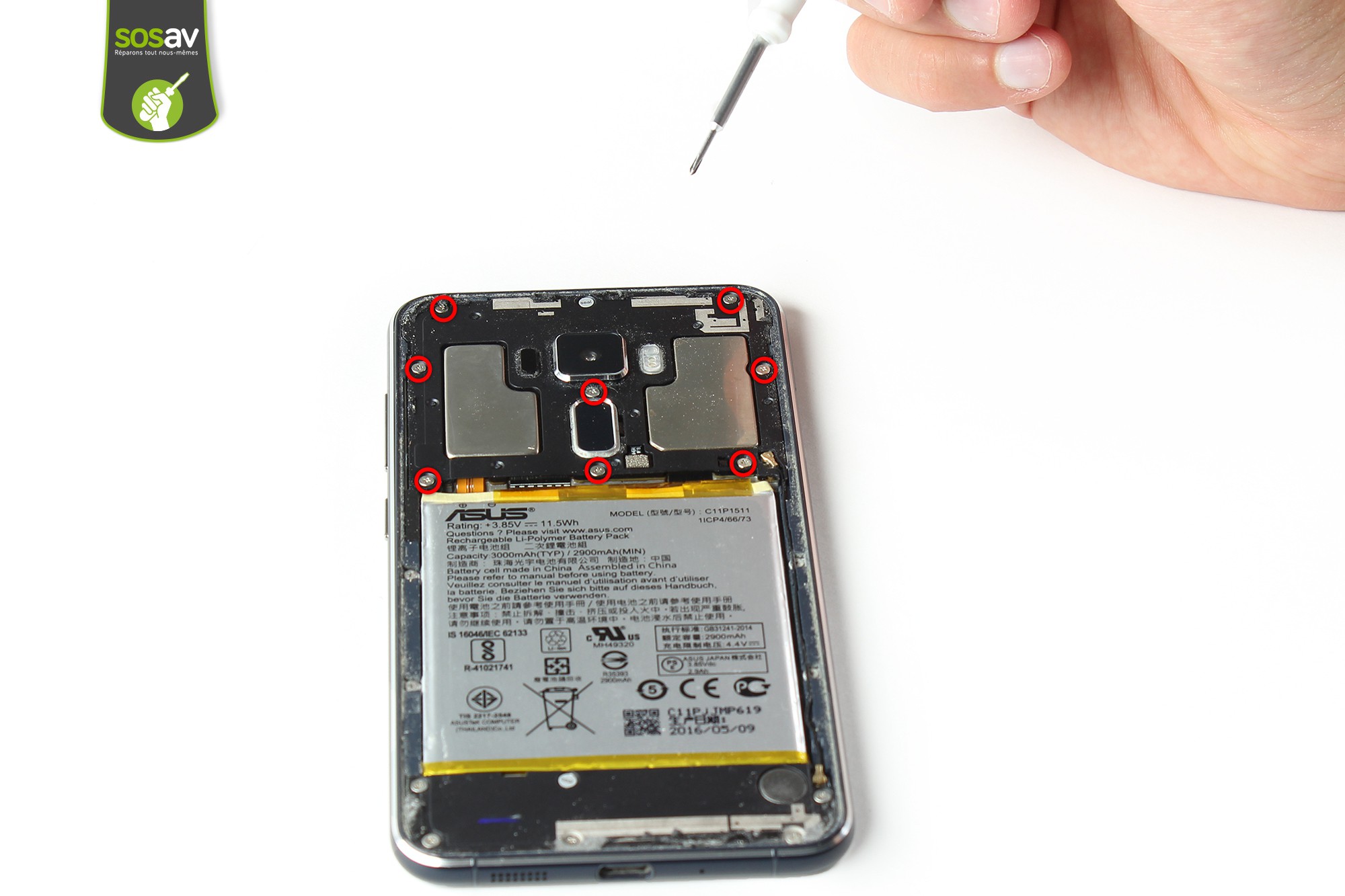

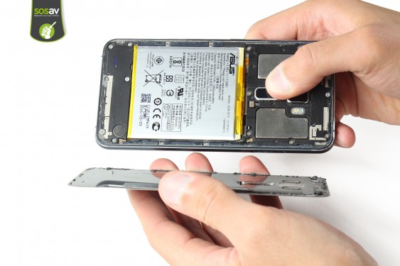

Dévissez à l'aide du cruciforme, les 8 vis entourées en rouge.Ces vis servent à maintenir le châssis interne.

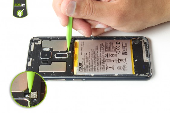

Déconnectez ensuite, à l'aide de la pointe de la spatule en nylon, le câble d'interconnexion ainsi que le connecteur du capteur d'empreinte.

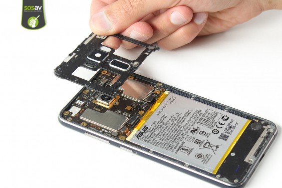

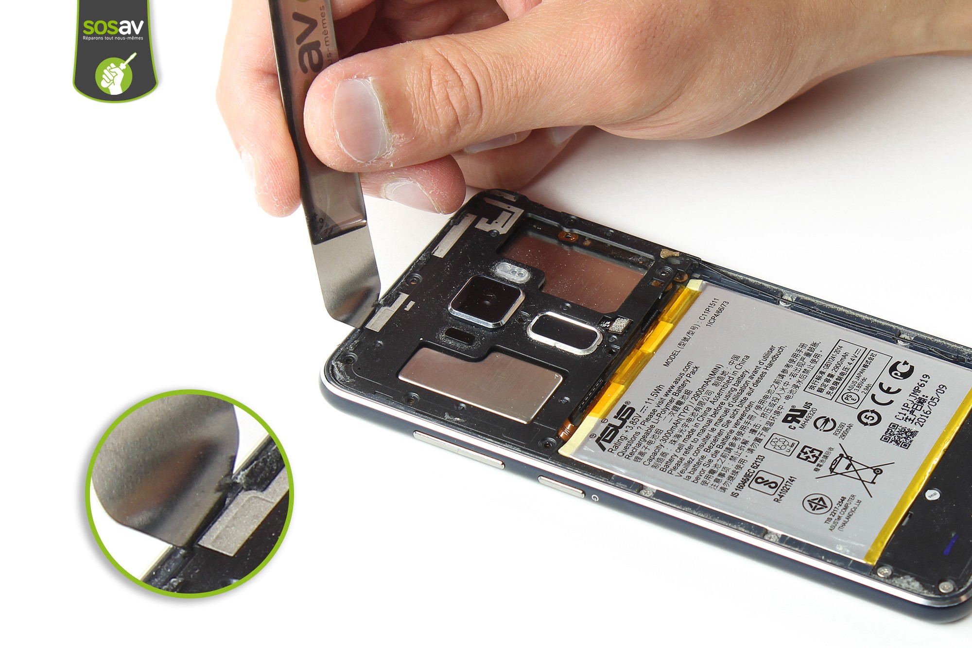

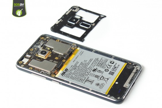

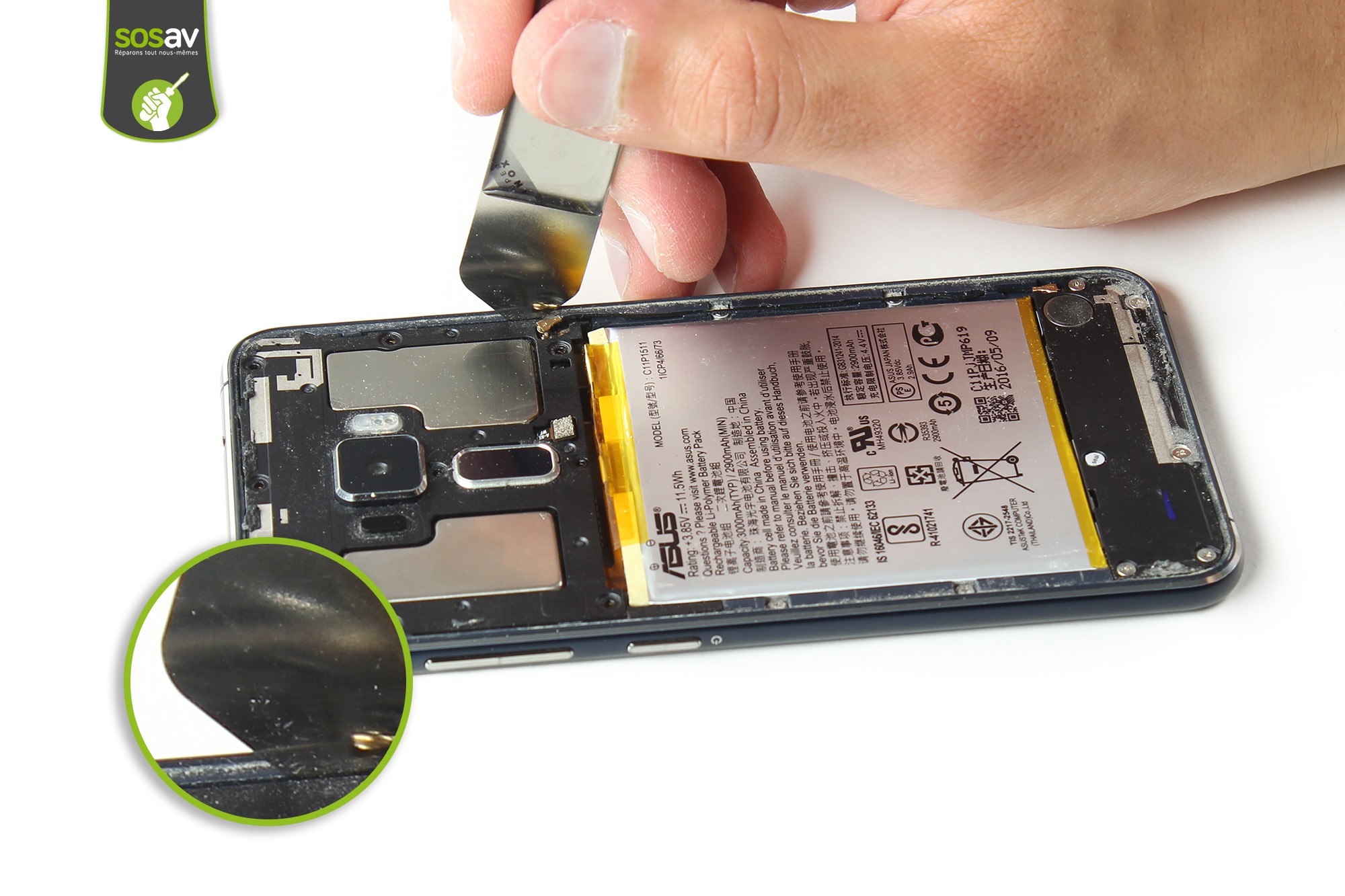

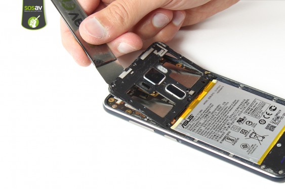

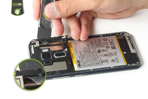

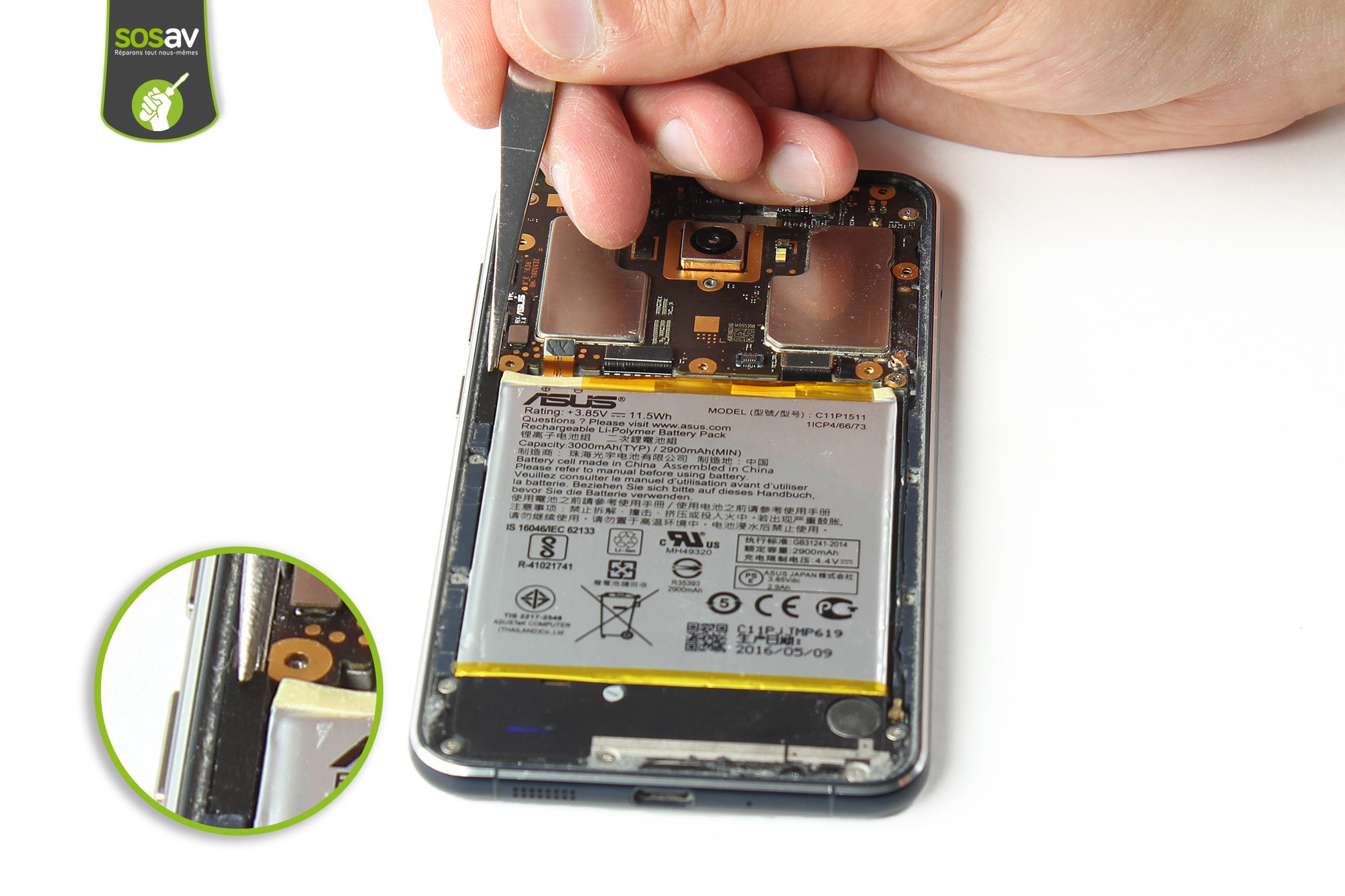

Faites délicatement levier avec la spatule iSesamo pour déclipser la partie droite du châssis interne.
Déclipsez ensuite la partie supérieure du châssis interne puis procédez à son retrait.

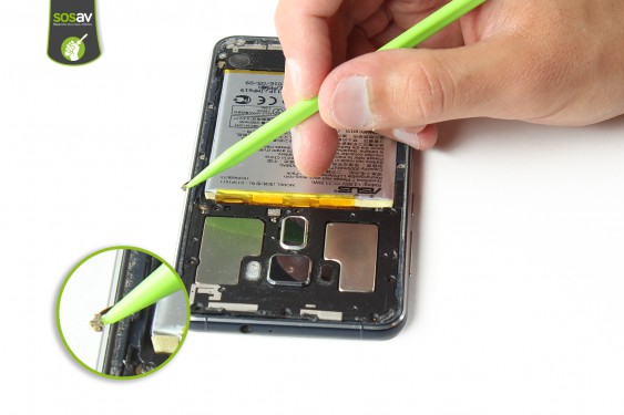

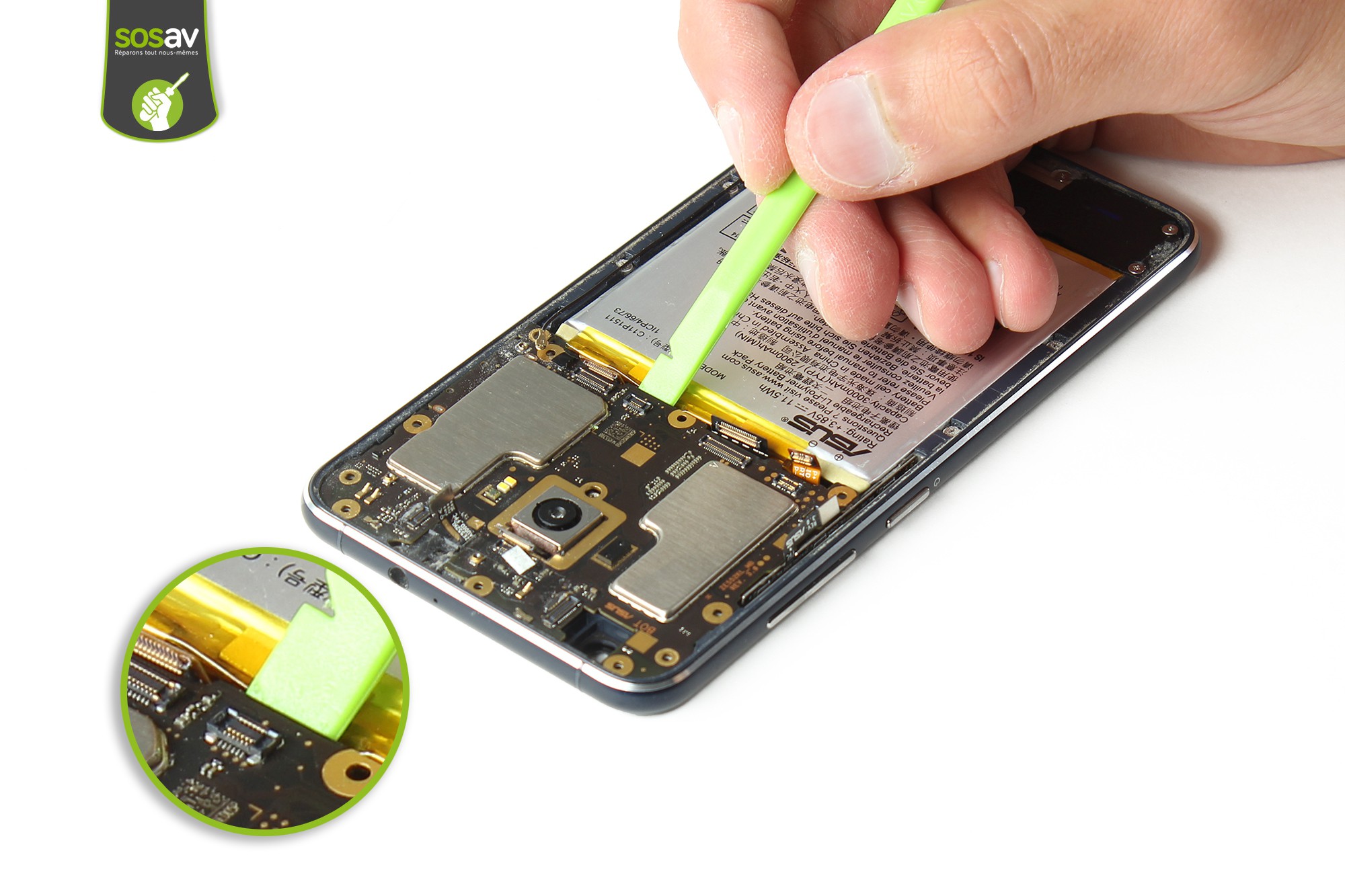

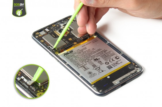

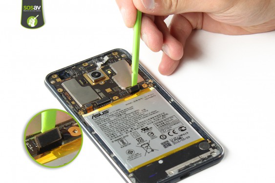

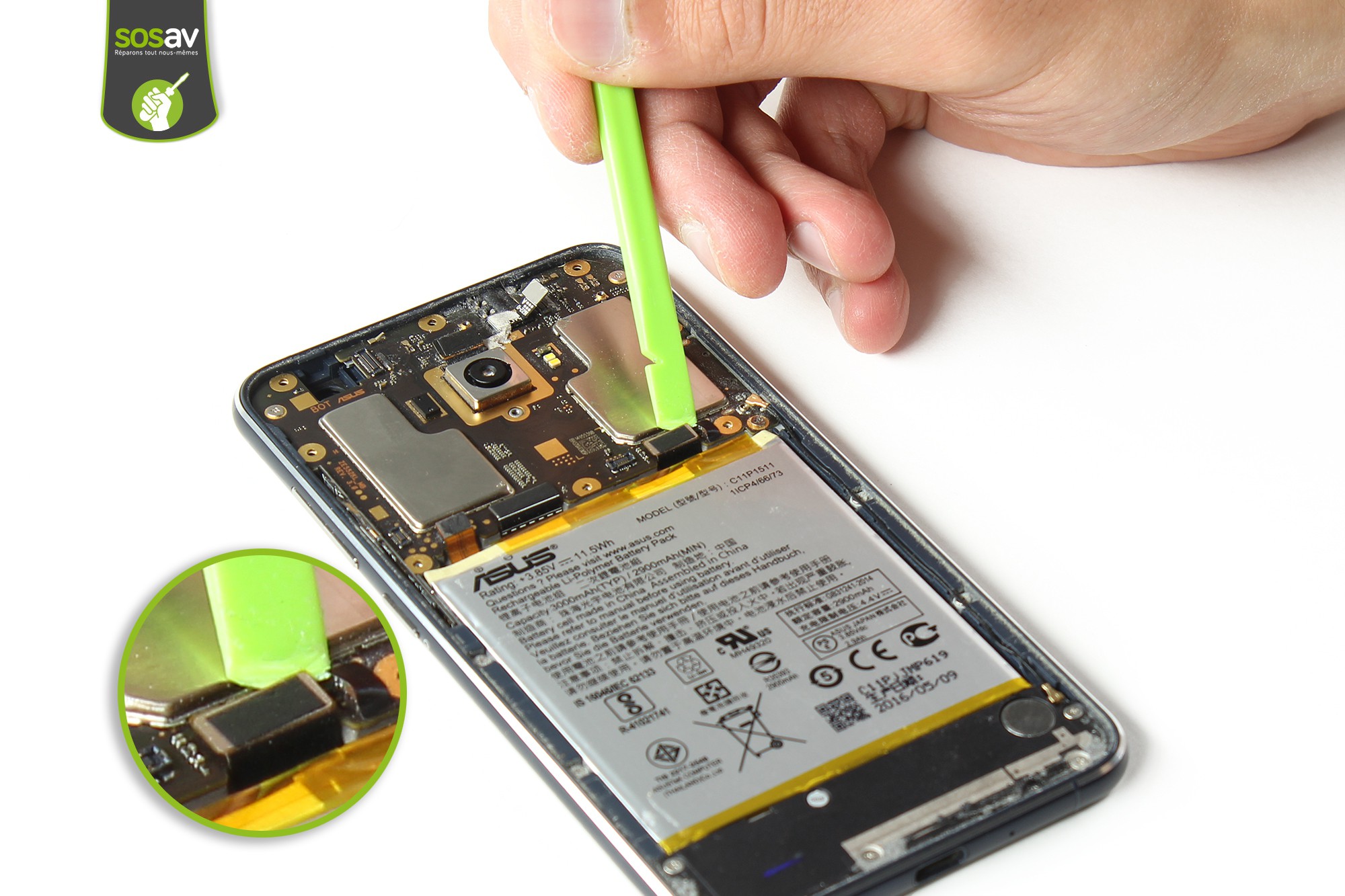

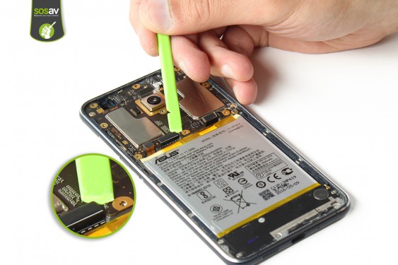

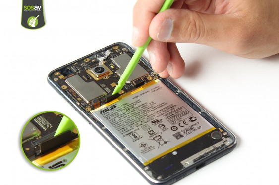

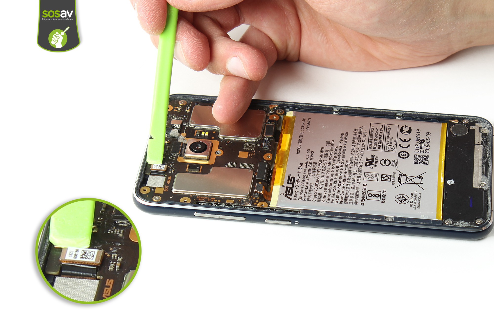

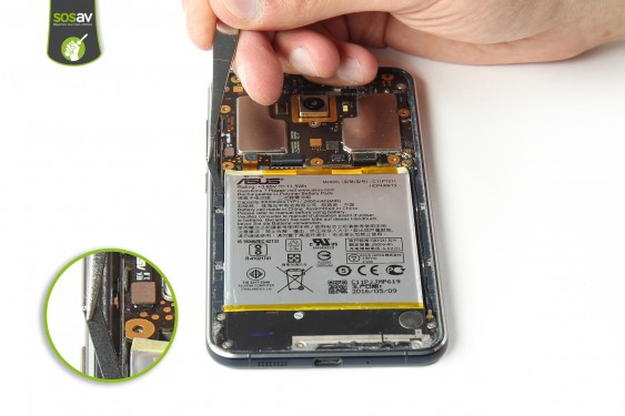

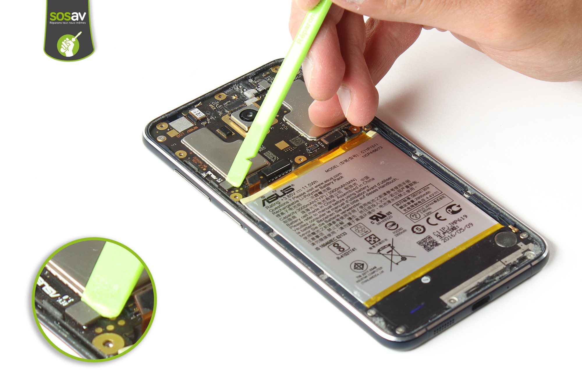

Déconnectez la nappe de la batterie à l'aide de la spatule en nylon.

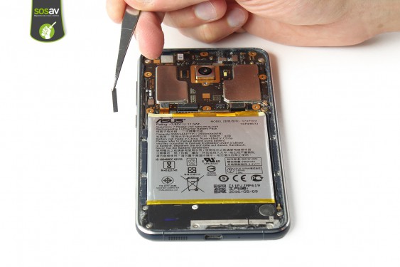

Saisissez l'élément en mousse de protection de la nappe power/volume et procédez à son retrait avec la pince.

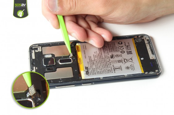

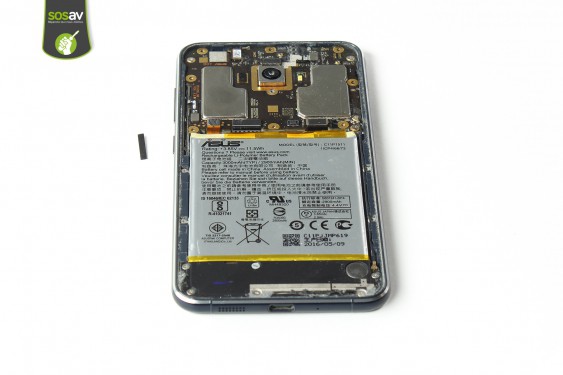

Déconnectez la nappe power/volume à l'aide de la spatule en nylon.

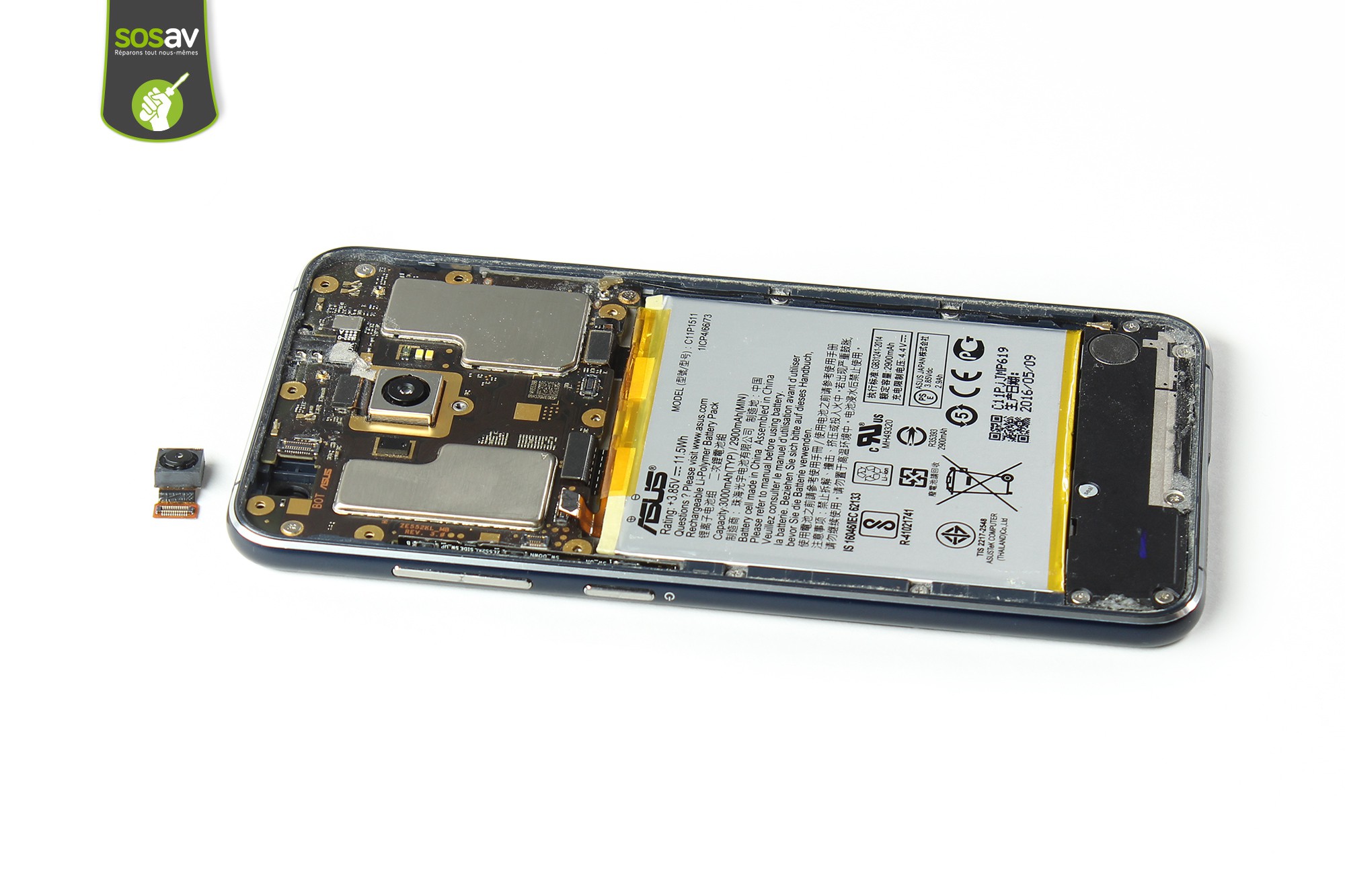

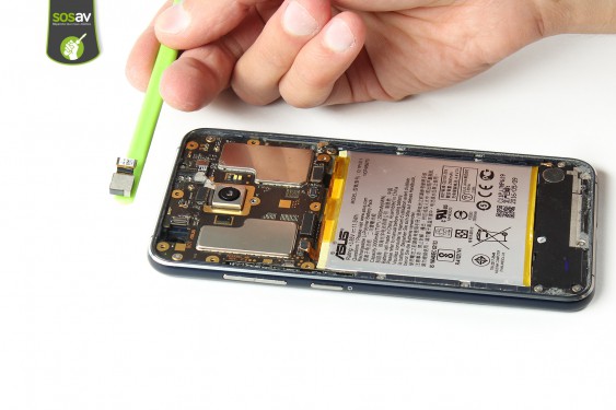

Conservez la spatule en nylon pour déverrouiller la caméra avant.Procédez à son retrait.
La caméra avant de votre Zenfone 3 est désormais démontée.

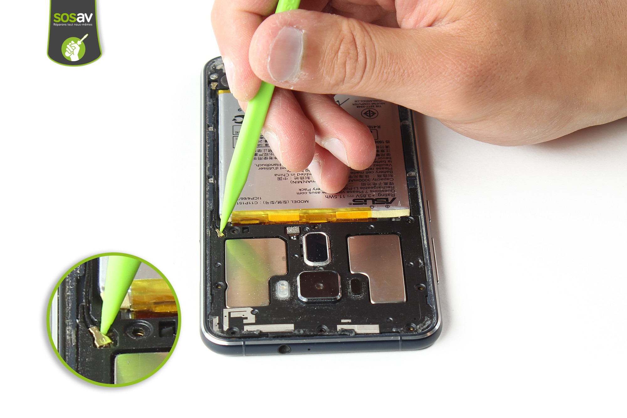

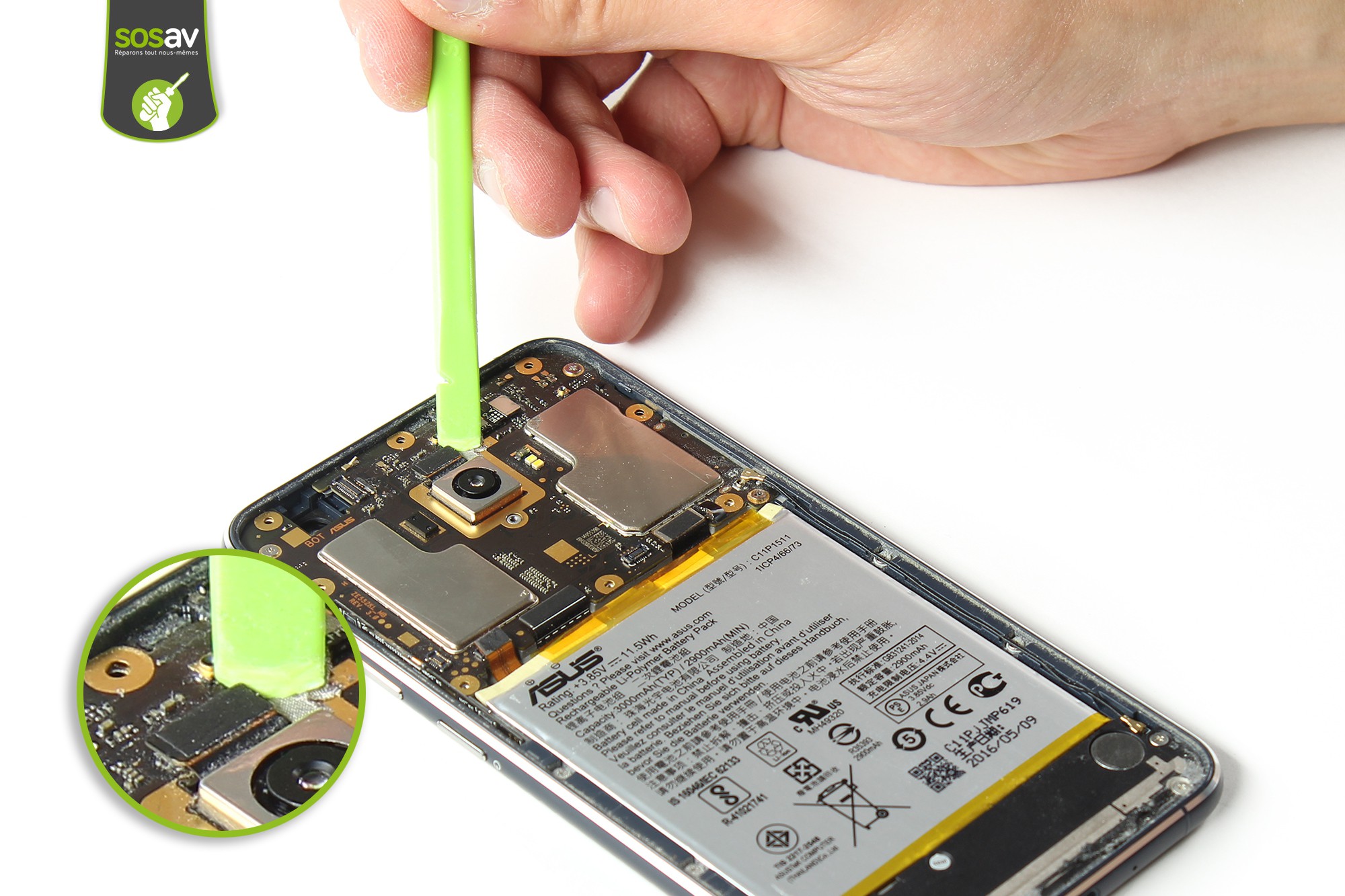

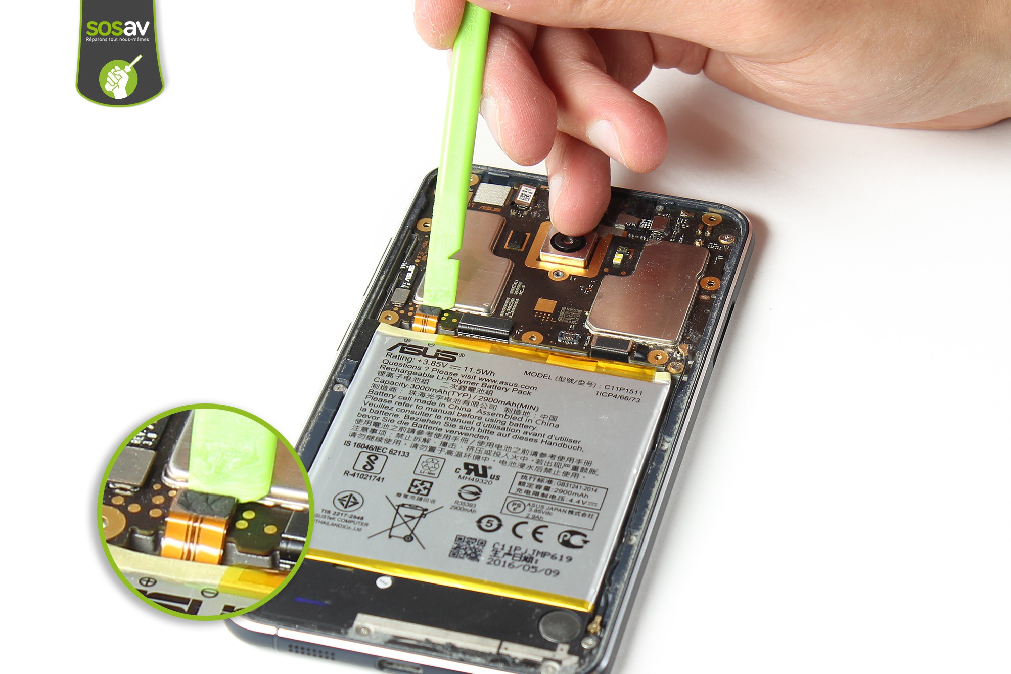

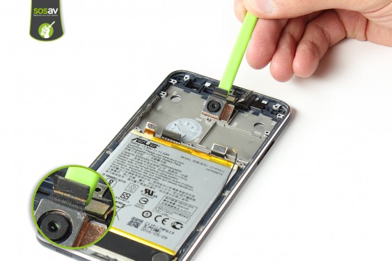

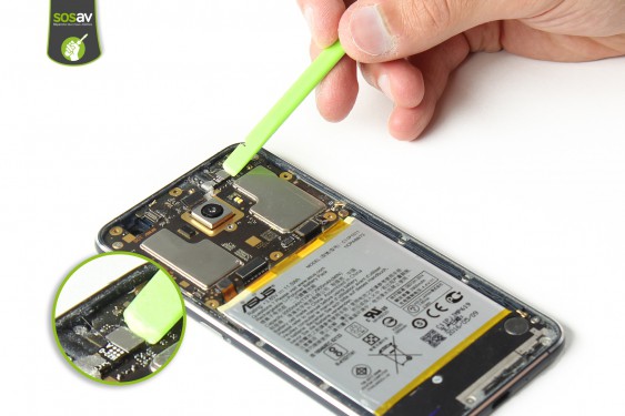

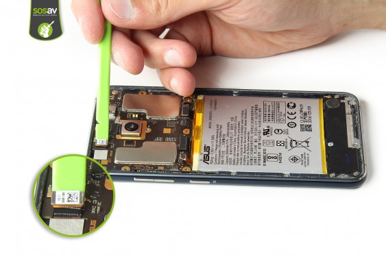

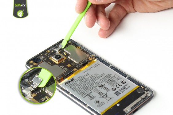

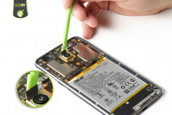

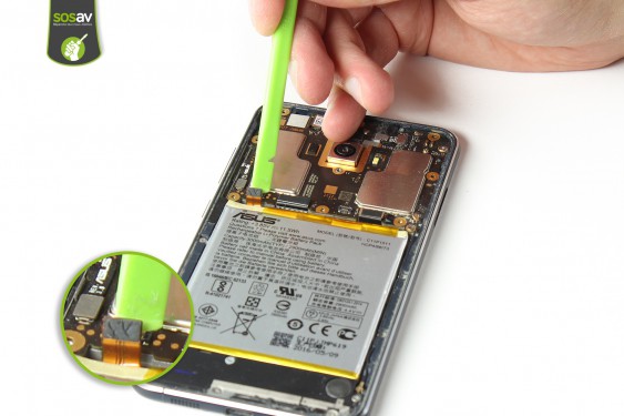

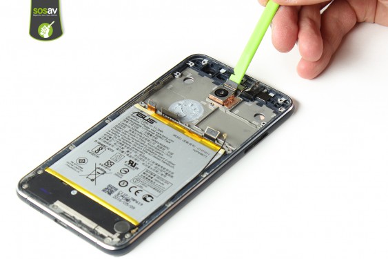

Grâce à la spatule en nyon, déconnectez la caméra arrière puis le capteur proximité.

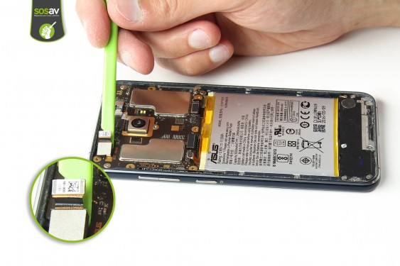

Déconnectez ensuite, toujours à l'aide de la spatule en nylon, la nappe de liaison de l'écran et du connecteur de charge.

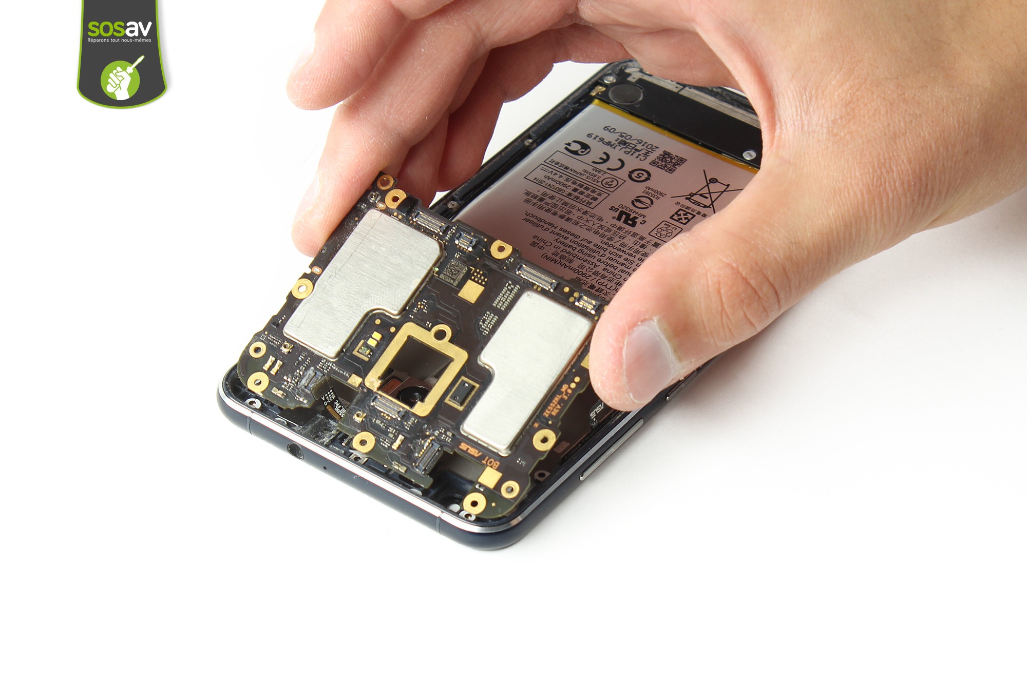

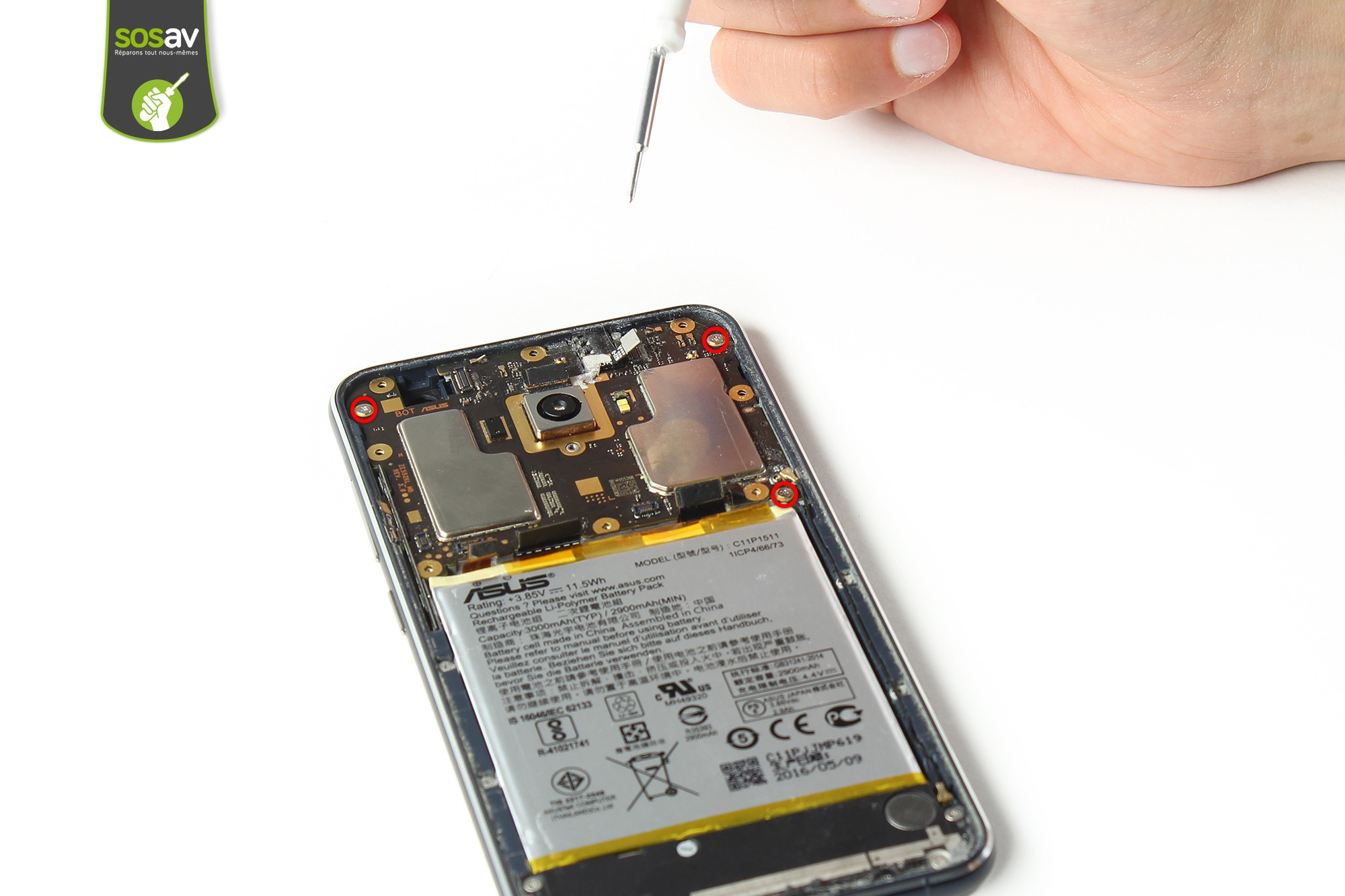

Utilisez ensuite le tournevis cruciforme pour dévisser les trois vis entourées en rouge servant à maintenir la carte mère.

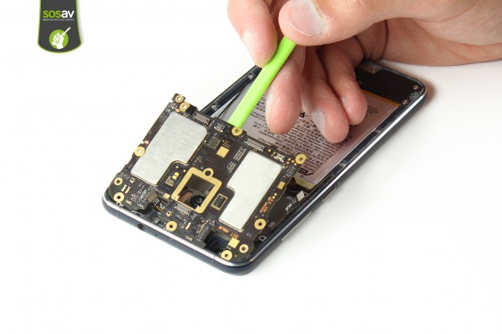

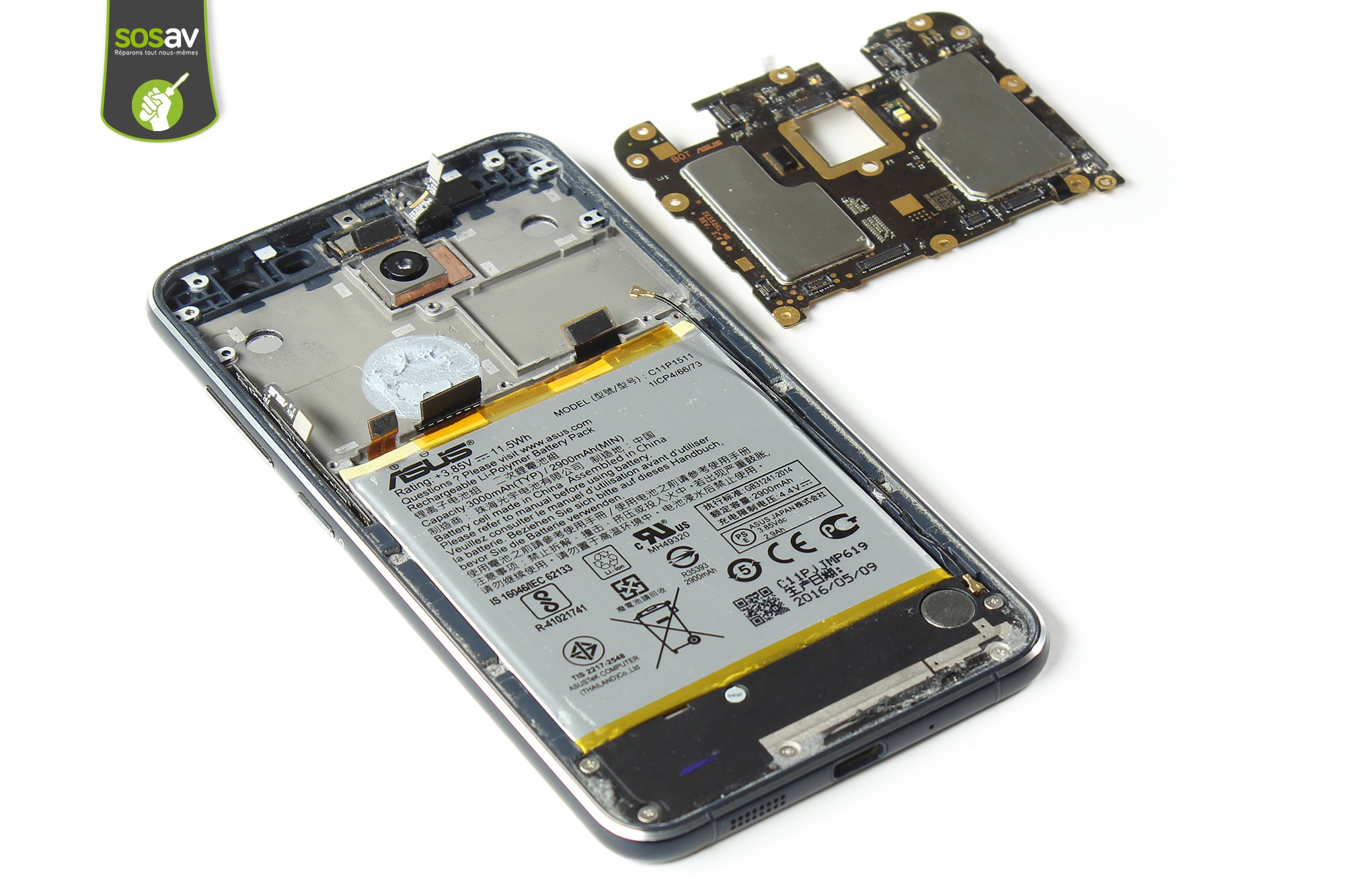

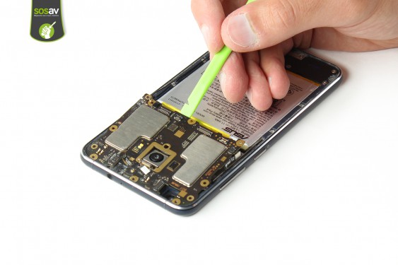

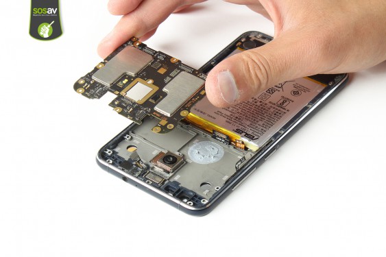

Insérez ensuite la spatule en nylon dans l'interstice inférieur central de la carte mère puis faites très délicatement levier afin de déclipser la carte mère.Ne forcez pas lors de cette opération afin de ne pas casser la carte !
Saisissez et procédez ensuite au retrait de la carte mère.
Etape 24
La carte mère Zenfone 3 est désormais démontée.

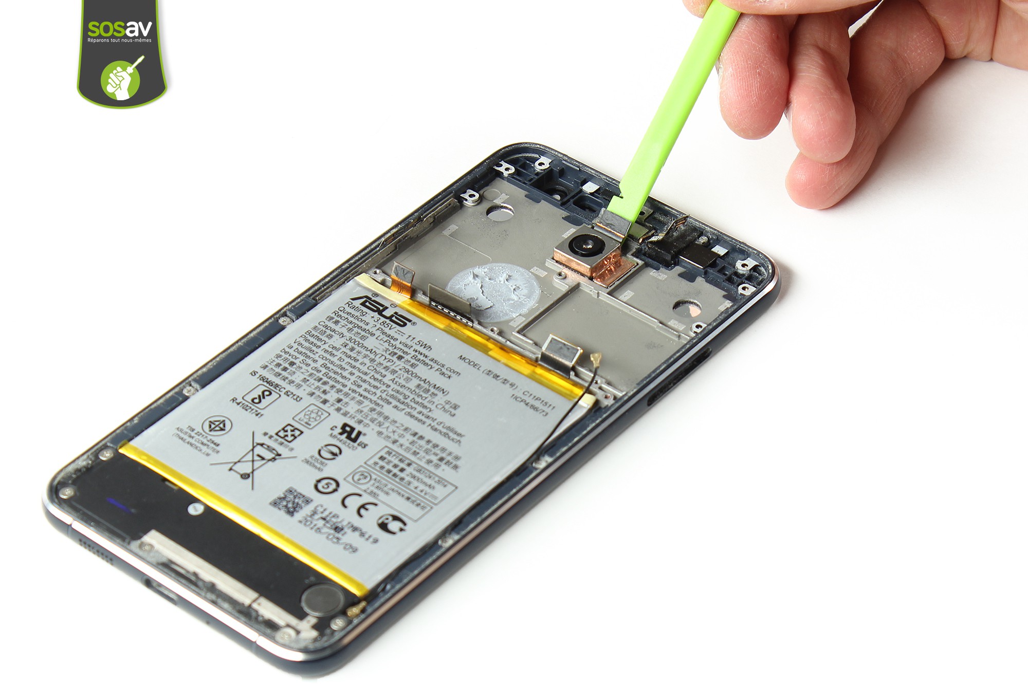

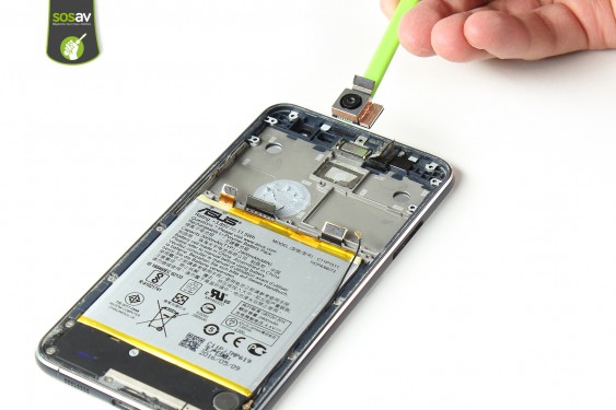

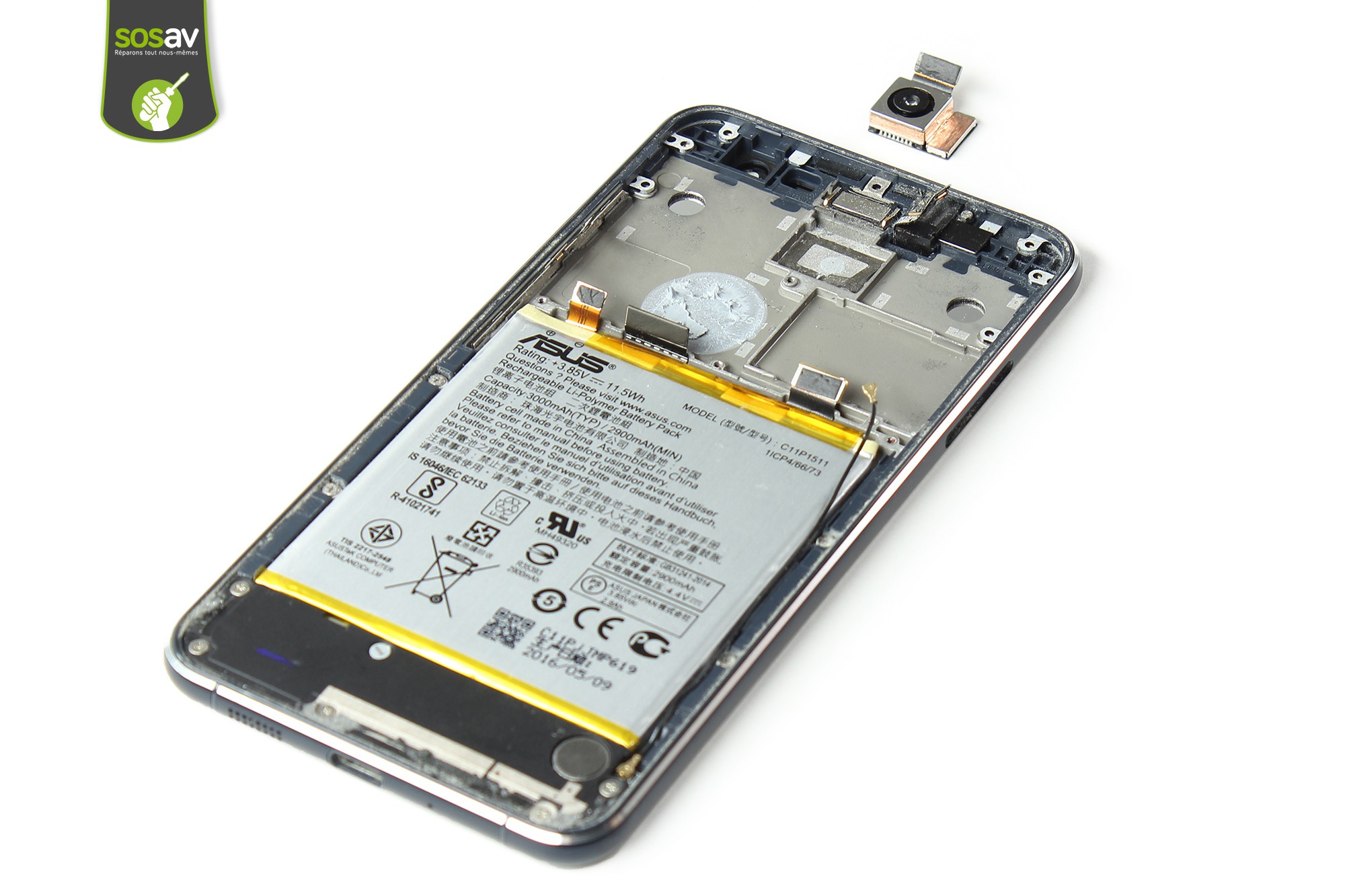

Utilisez la spatule en nylon pour faire levier sur la caméra arrière délicatement et procédez à son retrait.
Etape 26
La caméra arrière Zenfone 3 est désormais démontée.En cas de problème de photos floues, remplacez-la par une caméra neuve.
