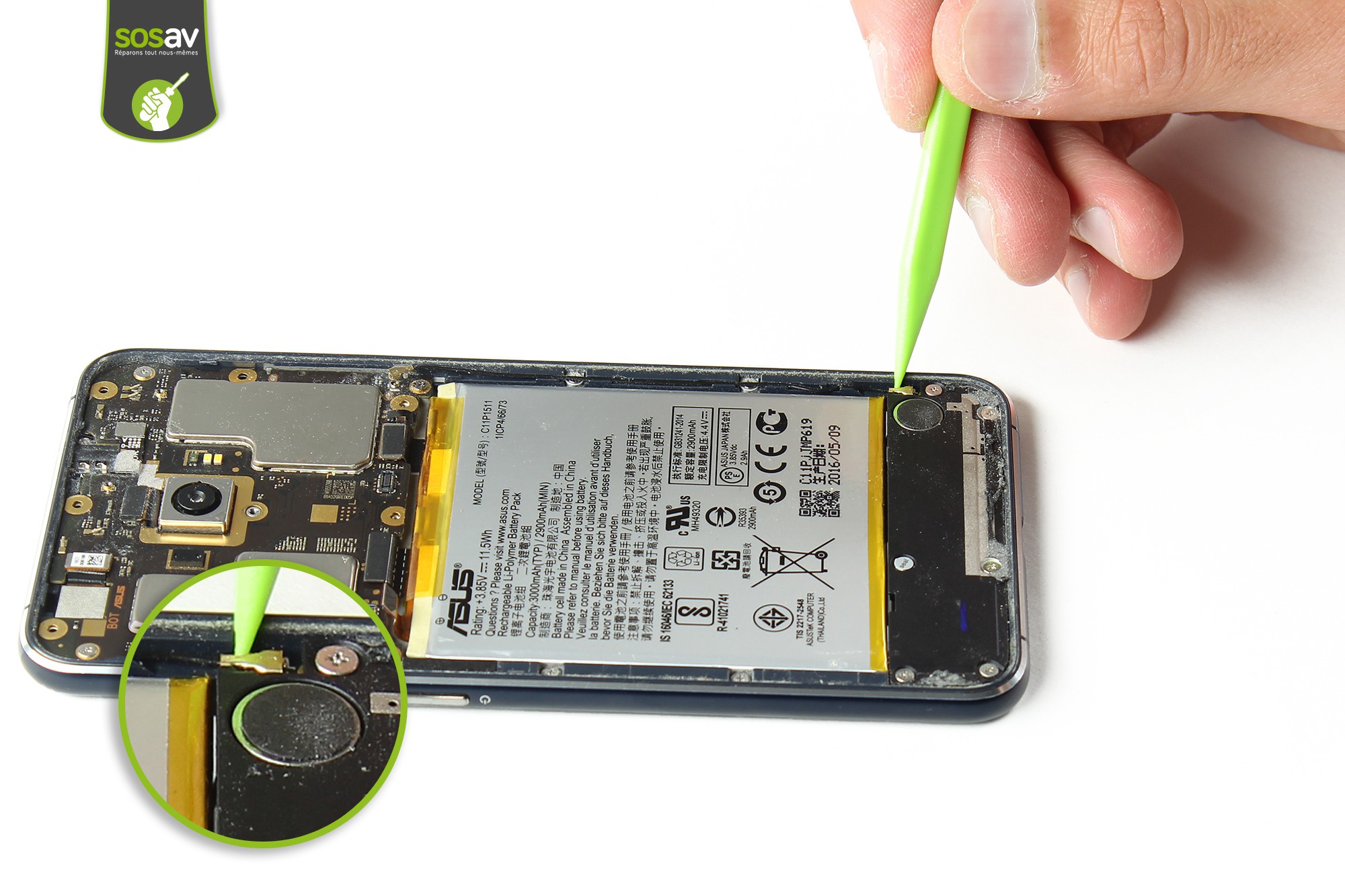

Déconnectez la nappe de la batterie à l'aide de la spatule en nylon.

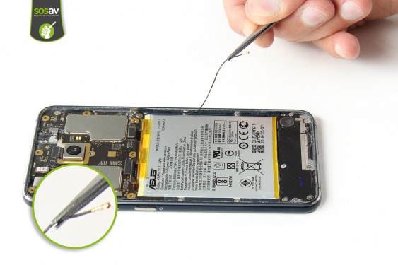

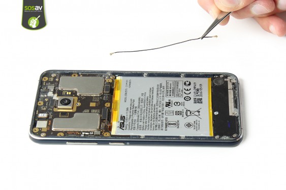

Déconnectez ensuite le câble d'interconnexion, côté connecteur de charge à l'aide de la pointe de la spatule.Saisissez le câble avec la pince puis procédez à son retrait.
Le câble d'interconnexion Zenfone 3 est désormais démonté.Procédez à son remplacement par un câble neuf si nécessaire.
