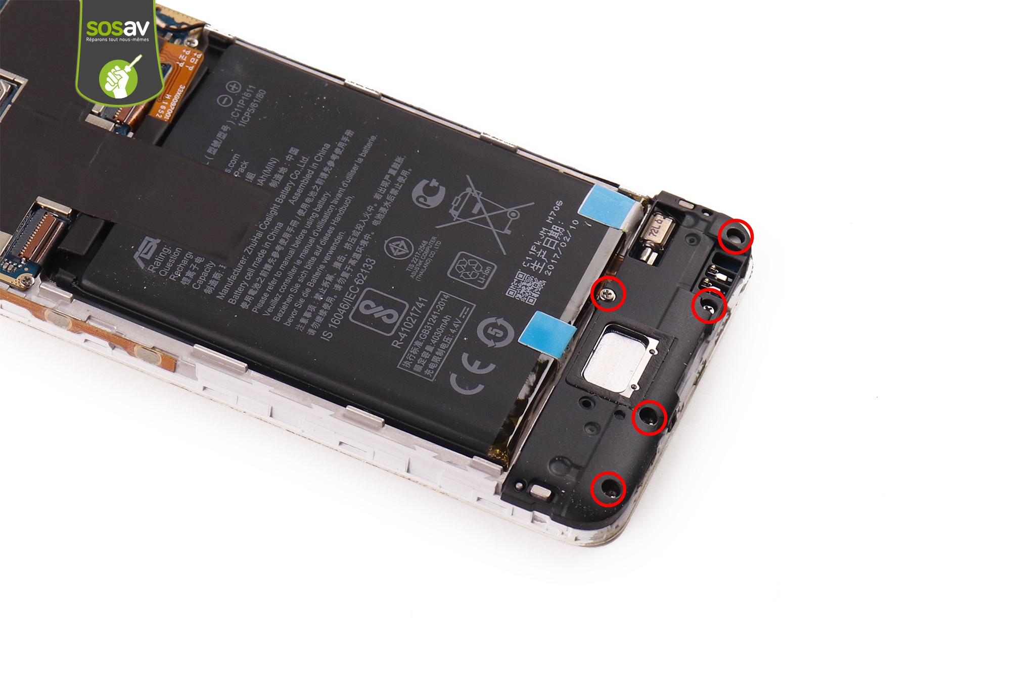

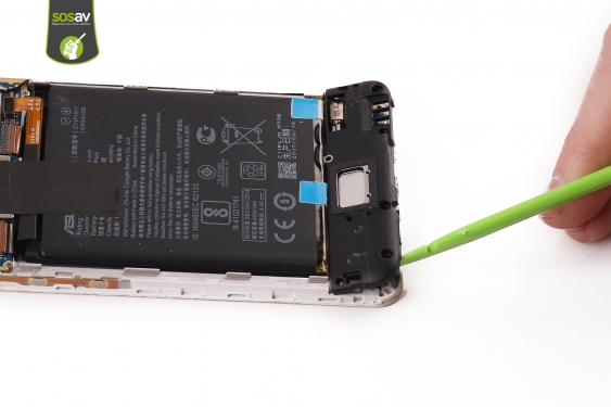

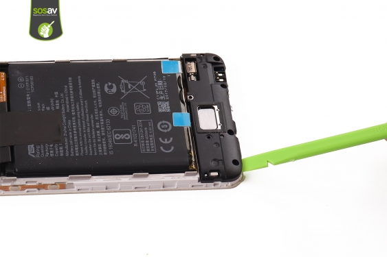

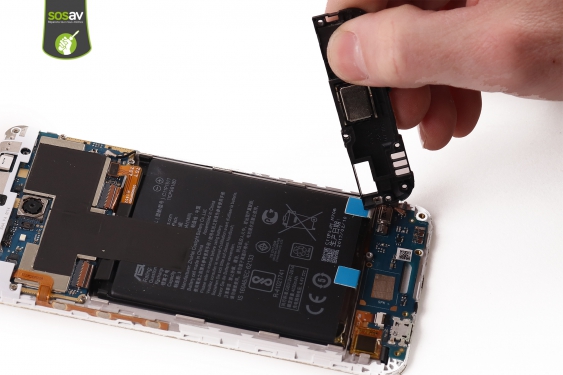

Dévissez ensuite les 5 vis cruciformes entourées en rouge. (Photo 1)Puis sortez le haut-parleur externe avec la spatule en nylon.

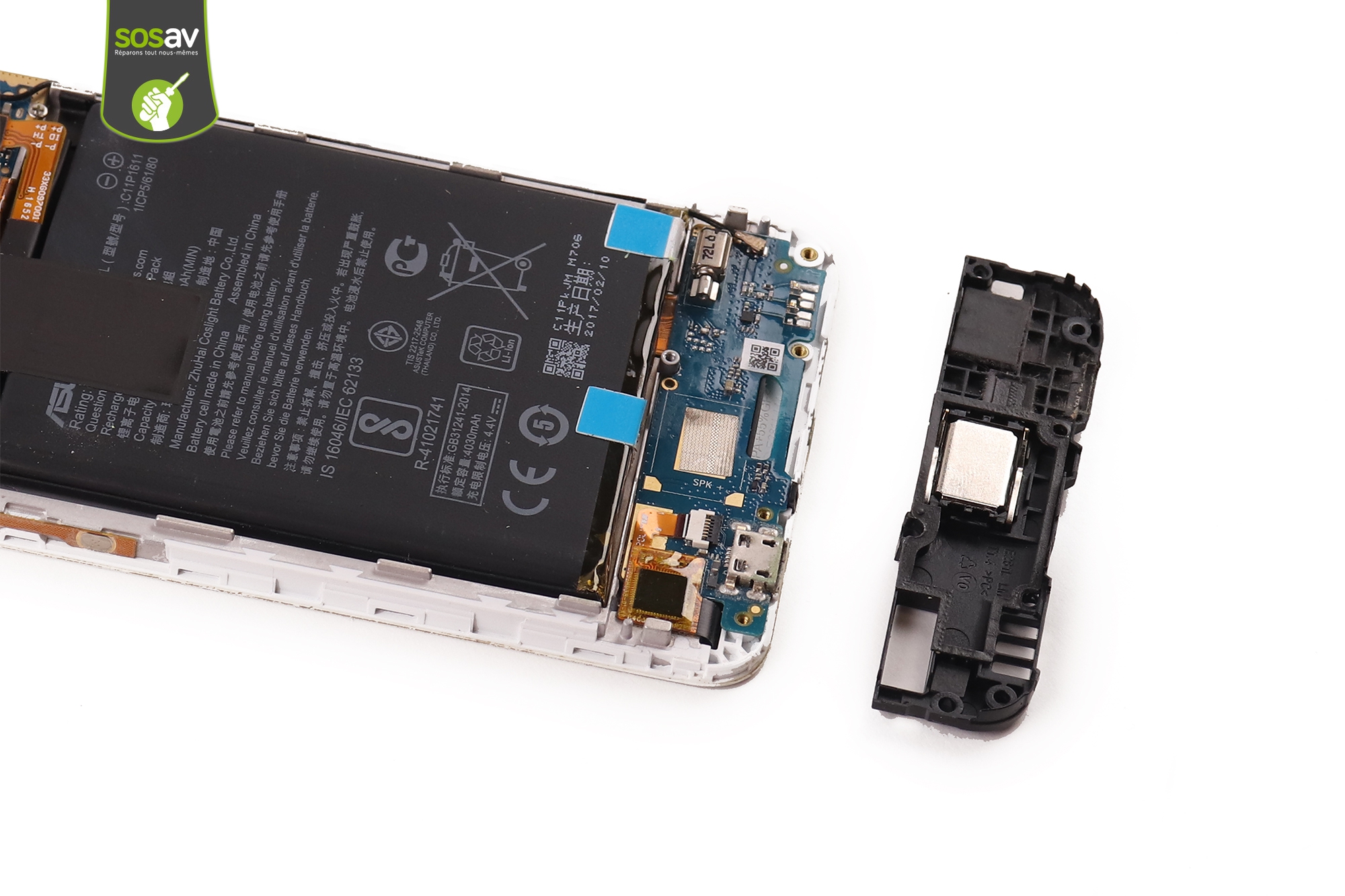

Le haut-parleur externe Zenfone 3 Max est déposé.En cas de probème de son, vous savez maintenant comment faire grâce à ce tuto gratuit.
