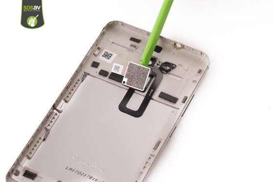

Ouvrez ensuite la coque.Attention, elle est toujours retenue par un câble.Déconnectez la nappe du capteur d'empreinte afin de séparer la coque arrière.

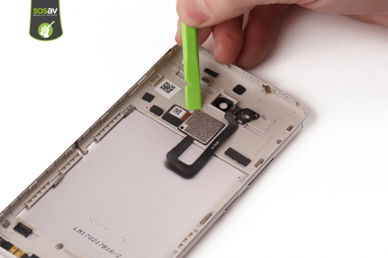

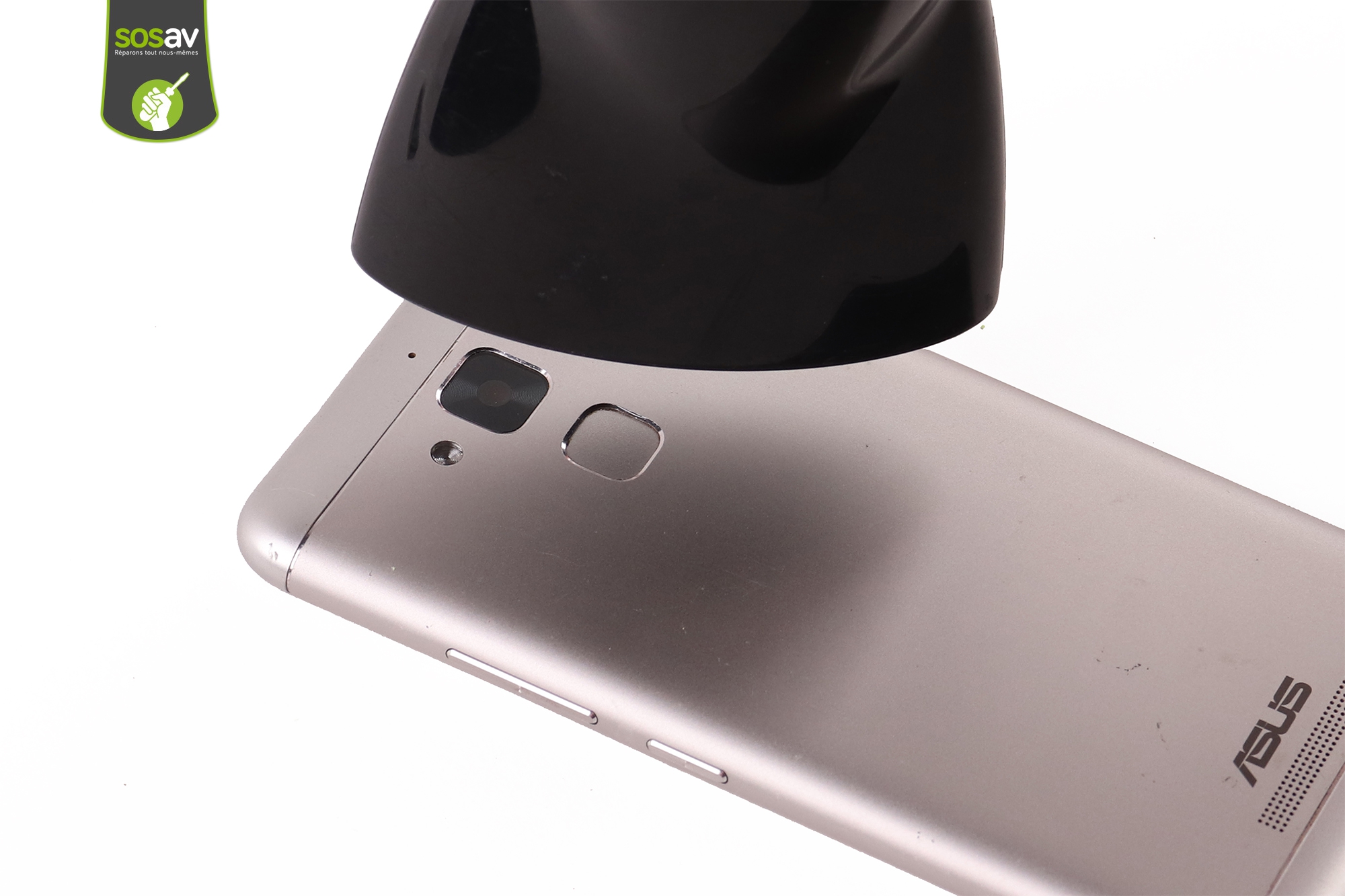

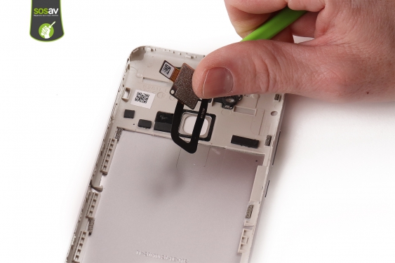

Avec le sèche-cheveux, chauffez quelques secondes le bouton de capteur d'empreinte pour faciliter son retrait. Décollez ensuite le capteur à l'aide de la spatule en nylon.

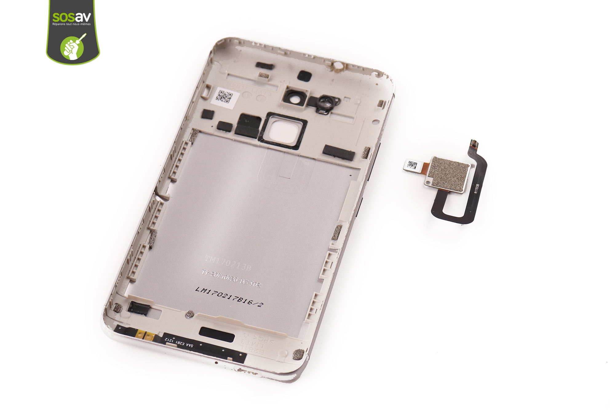

Le capteur d'empreinte et la coque arrière Zenfone 3 Max sont séparés. Suivez ce tuto gratuit afin de les remplacer si besoin.
