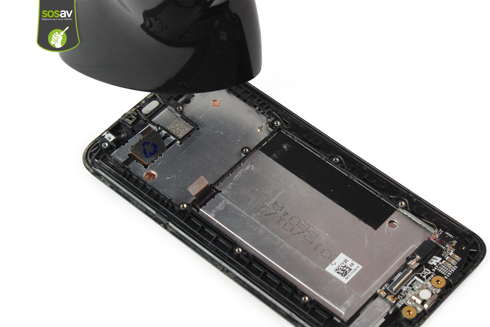

Utilisez le sèche-cheveux afin de réchauffer 15 à 20 secondes la zone où se situe le haut-parleur interne.L'opération a pour but de ramollir la colle maintenant le haut-parleur.

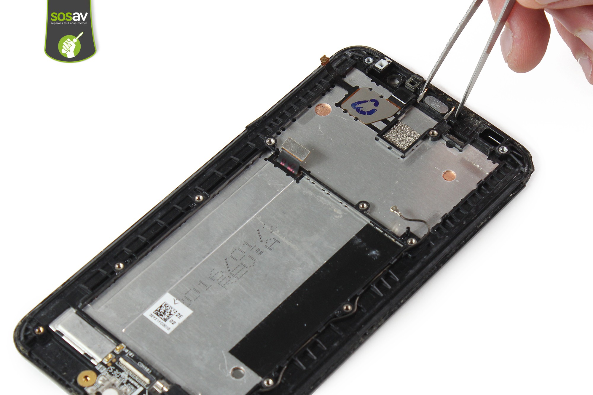

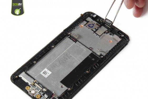

Saisissez ensuite le haut-parleur à l'aide de la pince et procédez à son retrait.

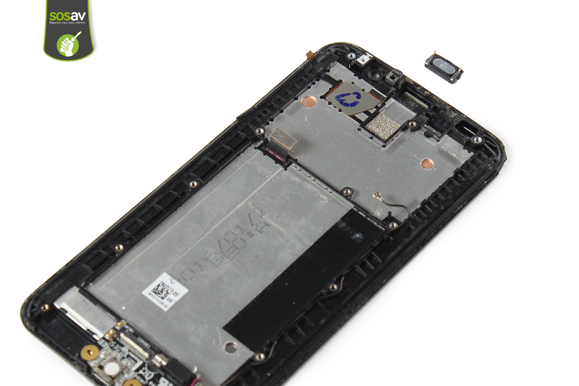

Le haut-parleur interne Zenfone 2 est désormais démonté.En cas de problème de son en appel, remplacez-le par un haut-parleur interne neuf.
