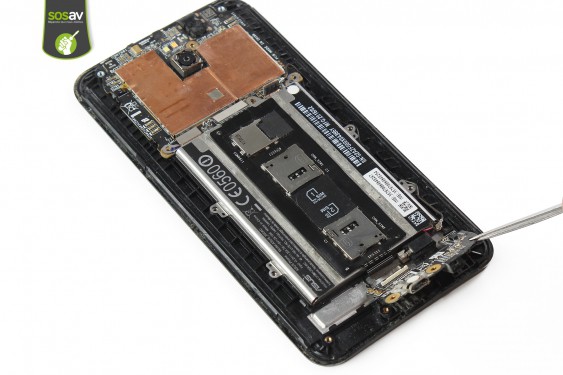

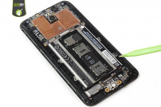

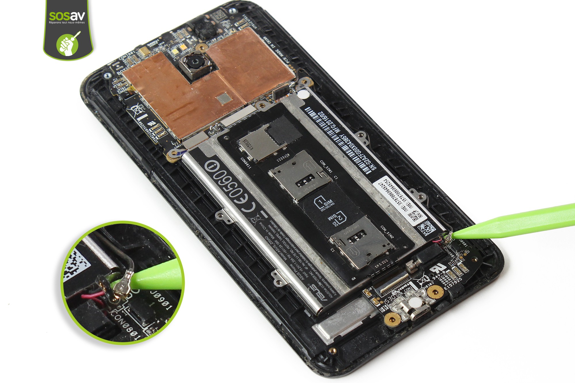

Déconnectez la batterie avec la pointe de la spatule en nylon.
Saisissez le haut-parleur externe et procédez à son retrait avec la pince.

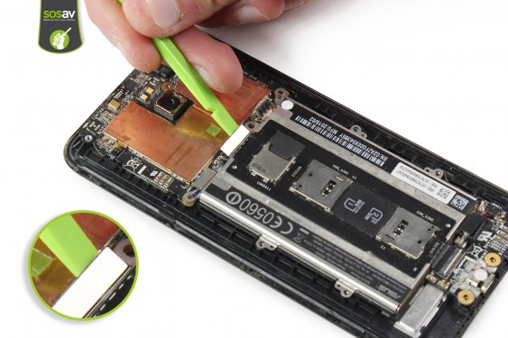

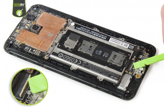

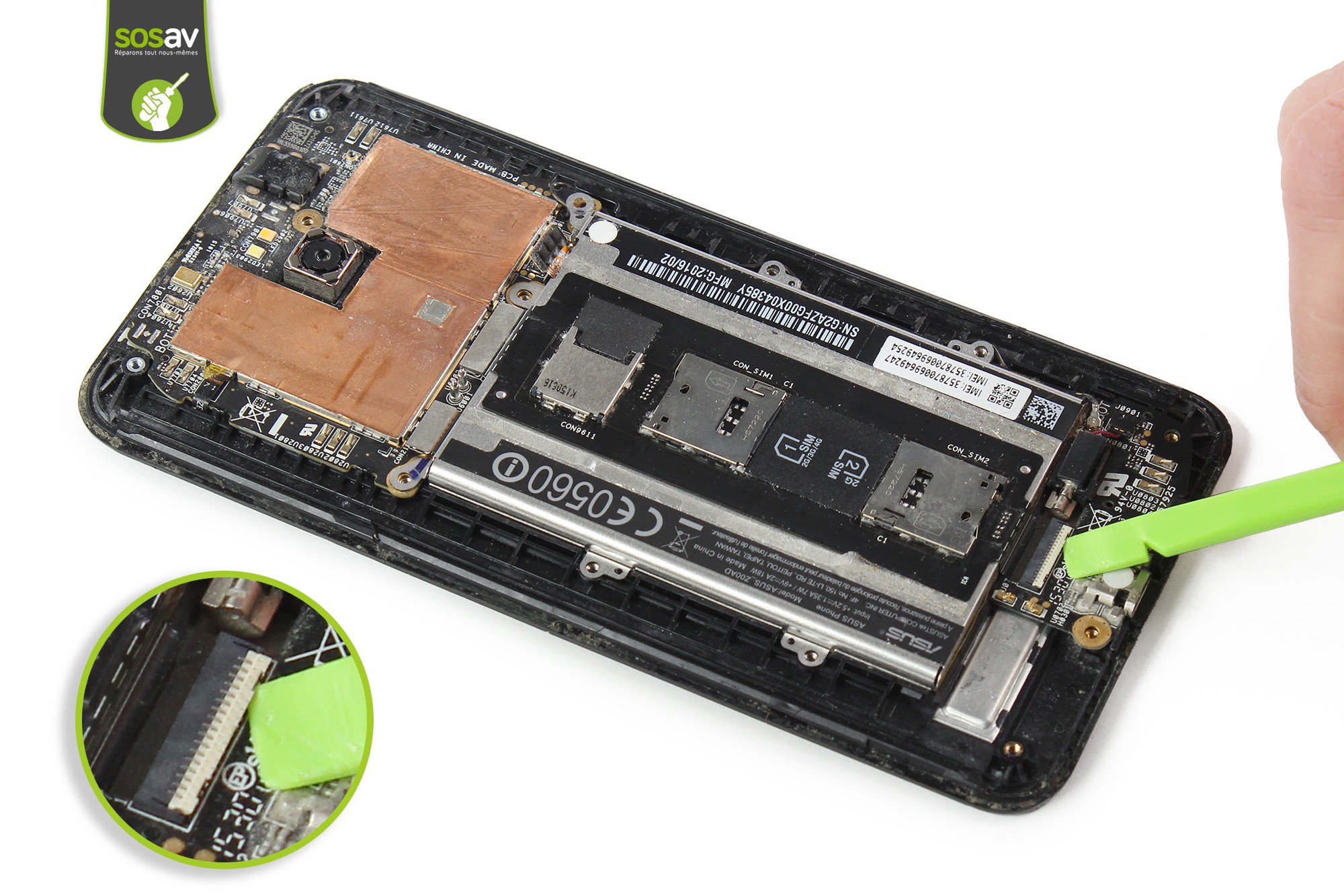

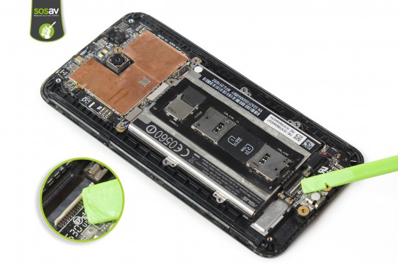

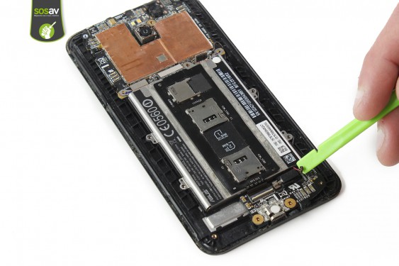

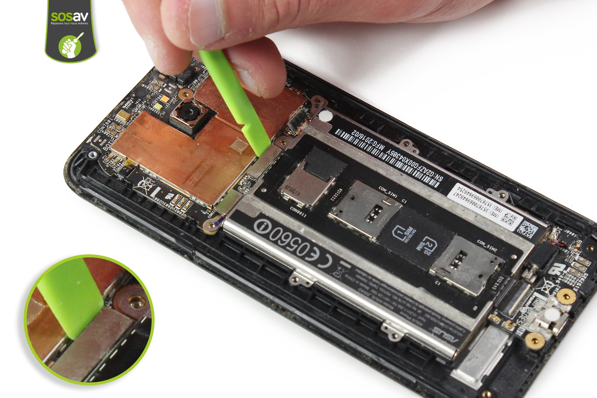

Déverrouillez ensuite le connecteur de la nappe lecteur SIM et MicroSD avec la spatule en nylon.
Conservez la spatule en nylon pour déconnecter le connecteur de la nappe lecteur SIM et microSD, côté carte mère.

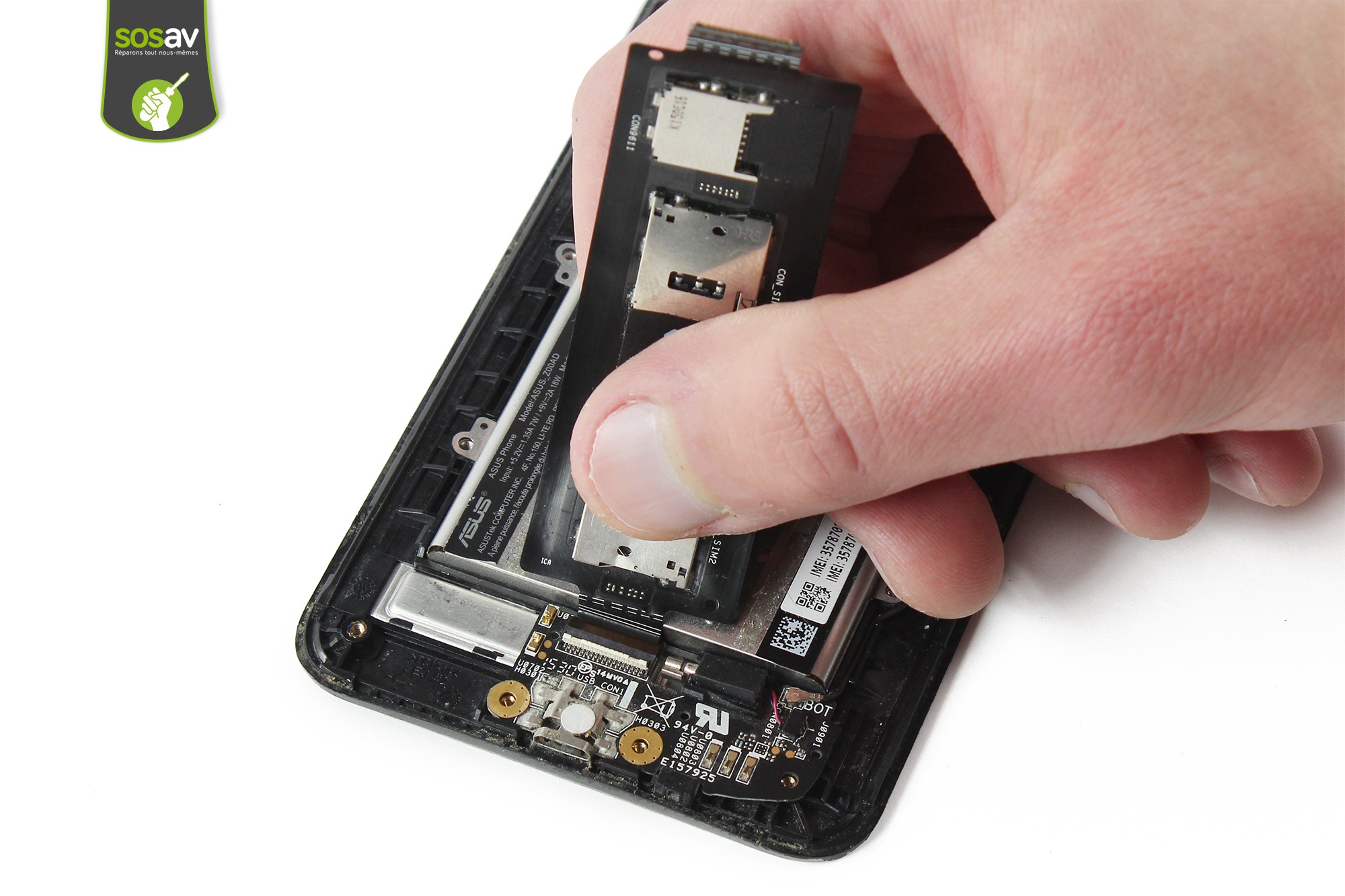

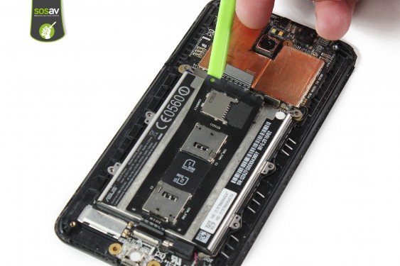

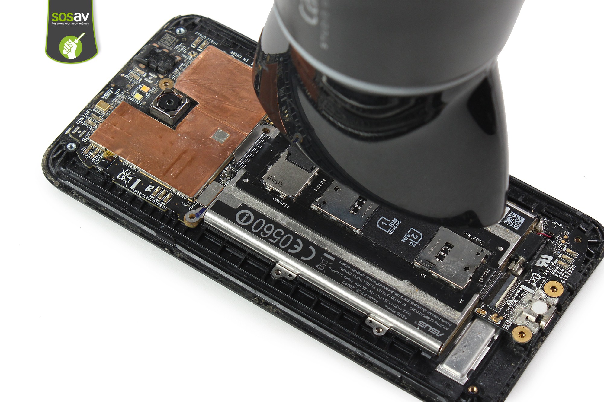

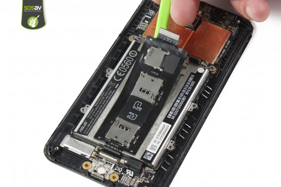

Utilisez le sèche cheveux pour chauffer ensuite durant 10 secondes maximum la nappe lecteur SIM et MicroSD.L'opération a pour but de ramollir la colle maintenant la nappe.

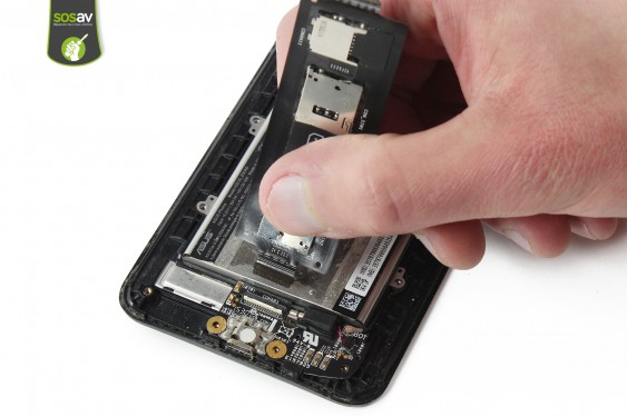

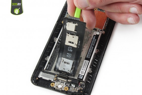

Glissez la spatule en nylon sous la nappe lecteur SIM et microSD et décollez-la très délicatement.La nappe est très fragile, soyez minutieux lors de cette opération afin de ne pas l'endommager !

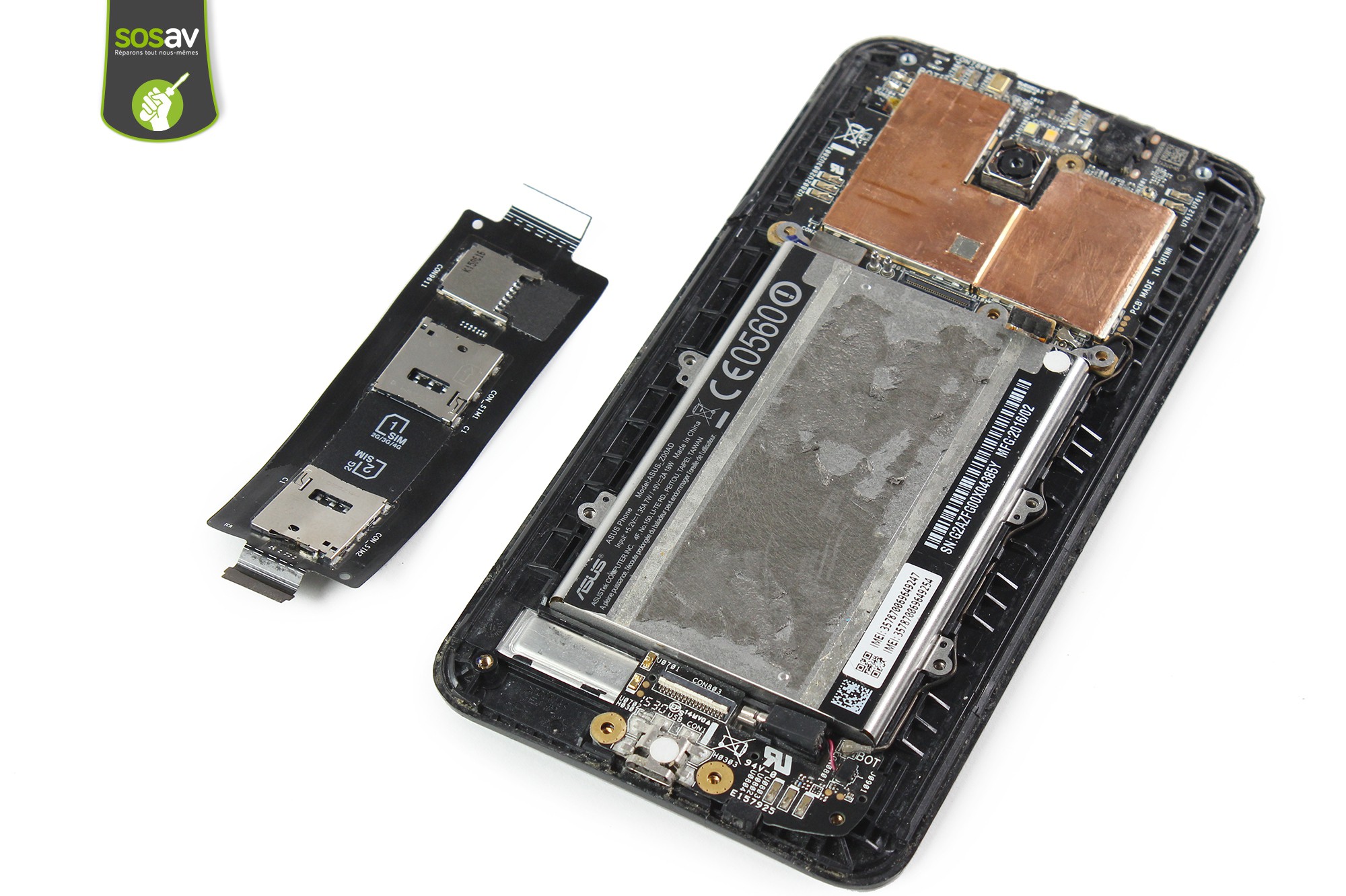

Saisissez ensuite la nappe et procédez à son retrait.
La nappe lecteur SIM et microSD de votre Zenfone 2 est désormais démontée.

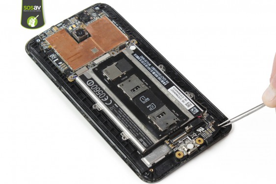

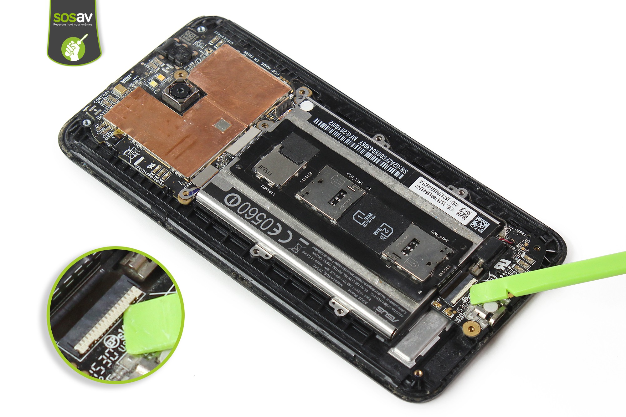

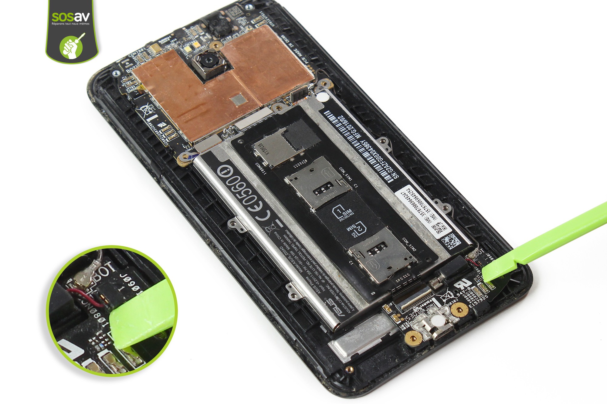

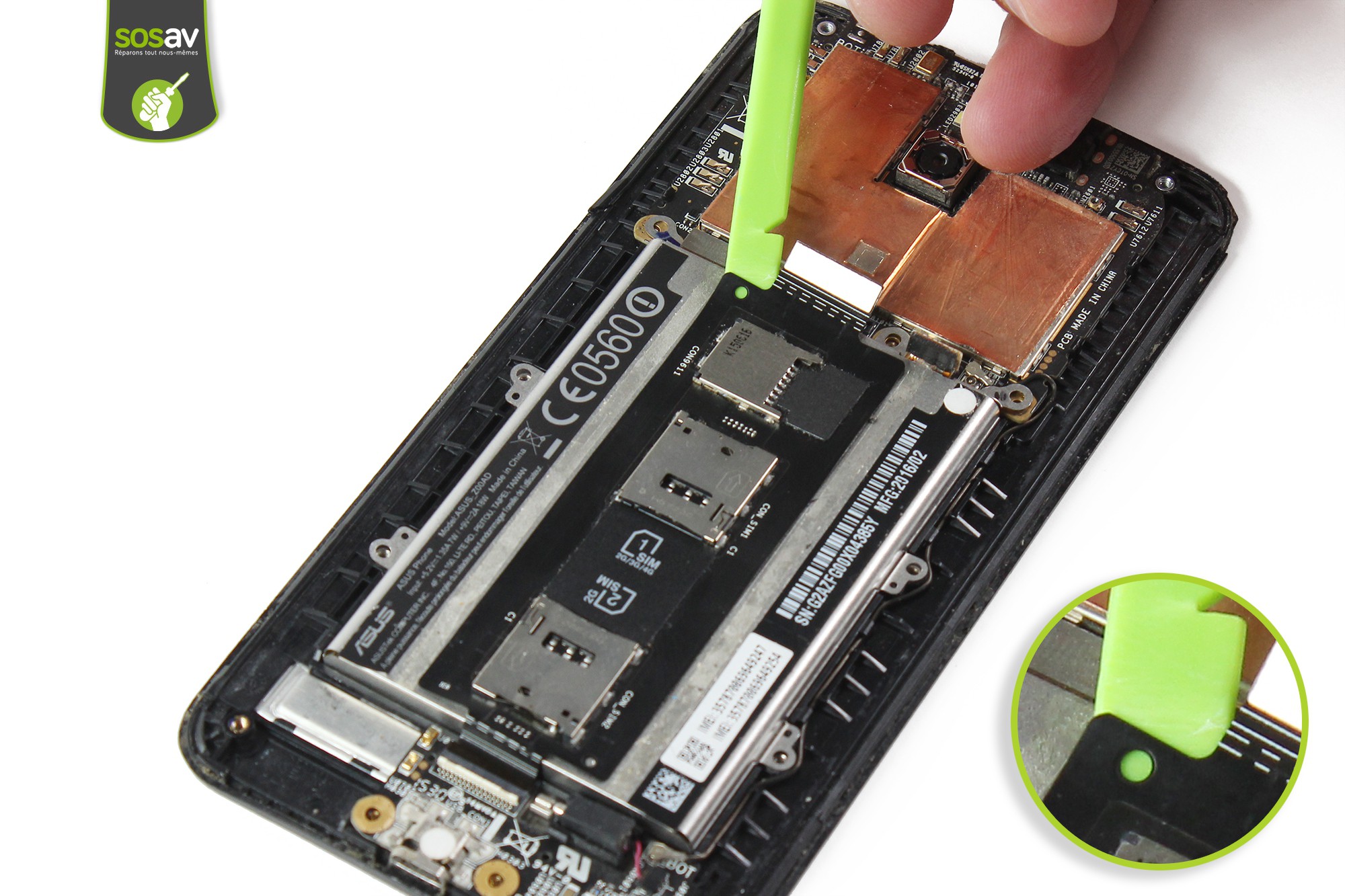

Déverrouillez le connecteur femelle du connecteur de charge grâce à la spatule en nylon.

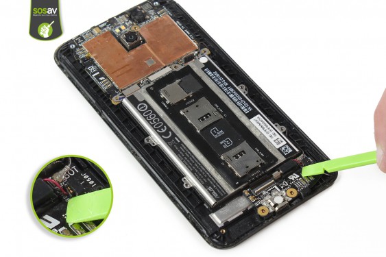

Utilisez la spatule en nylon afin de déconnecter délicatement le vibreur.

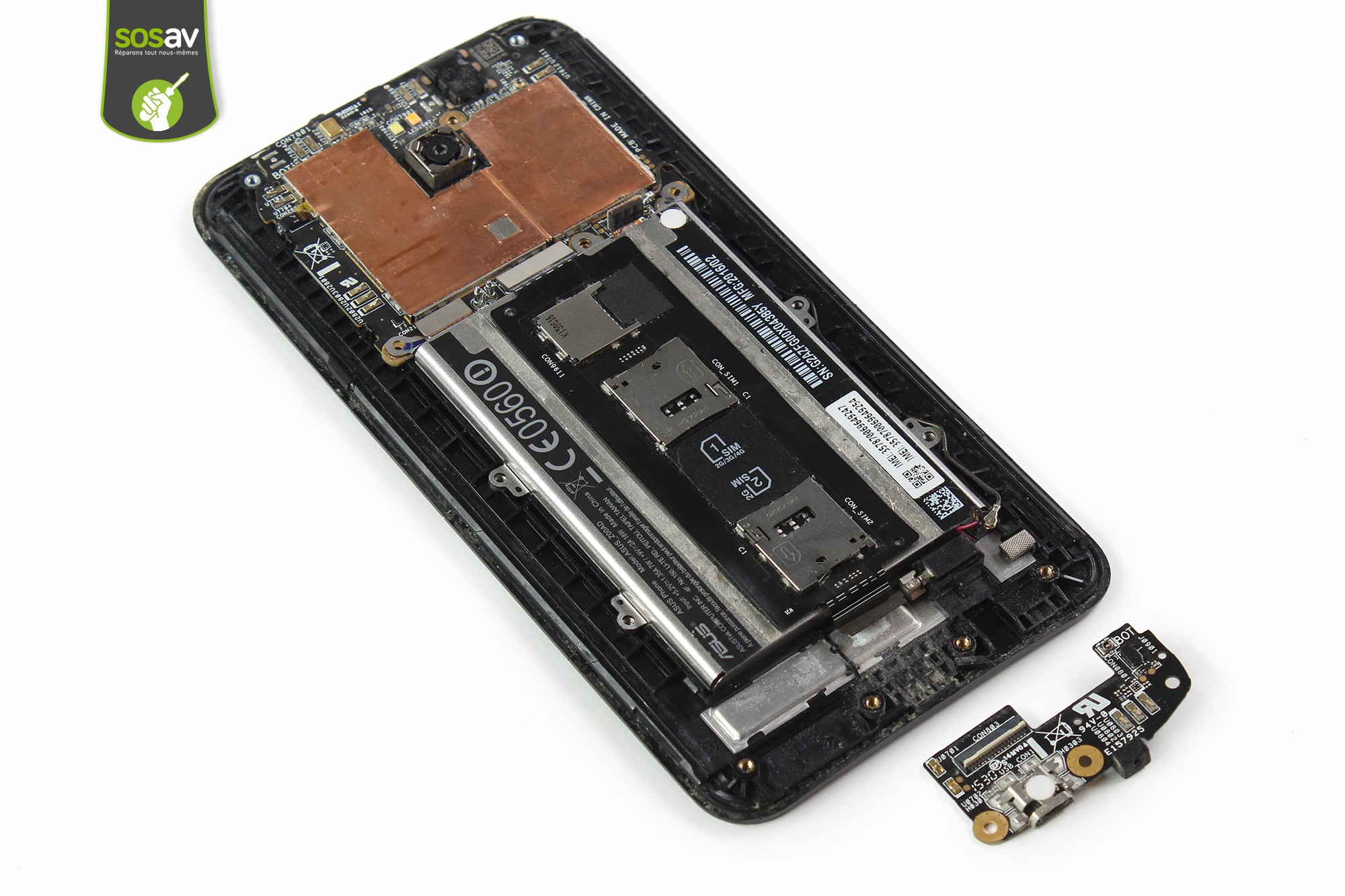

Poursuivez en utilisant la pointe de la spatule en nylon pour déconnecter le câble d'interconnexion.Saisissez ensuite le connecteur de charge et procédez à son retrait.
Le connecteur de charge Zenfone 2 est désormais démonté.En cas de problème de charge, remplacez-le par un connecteur de charge neuf.
