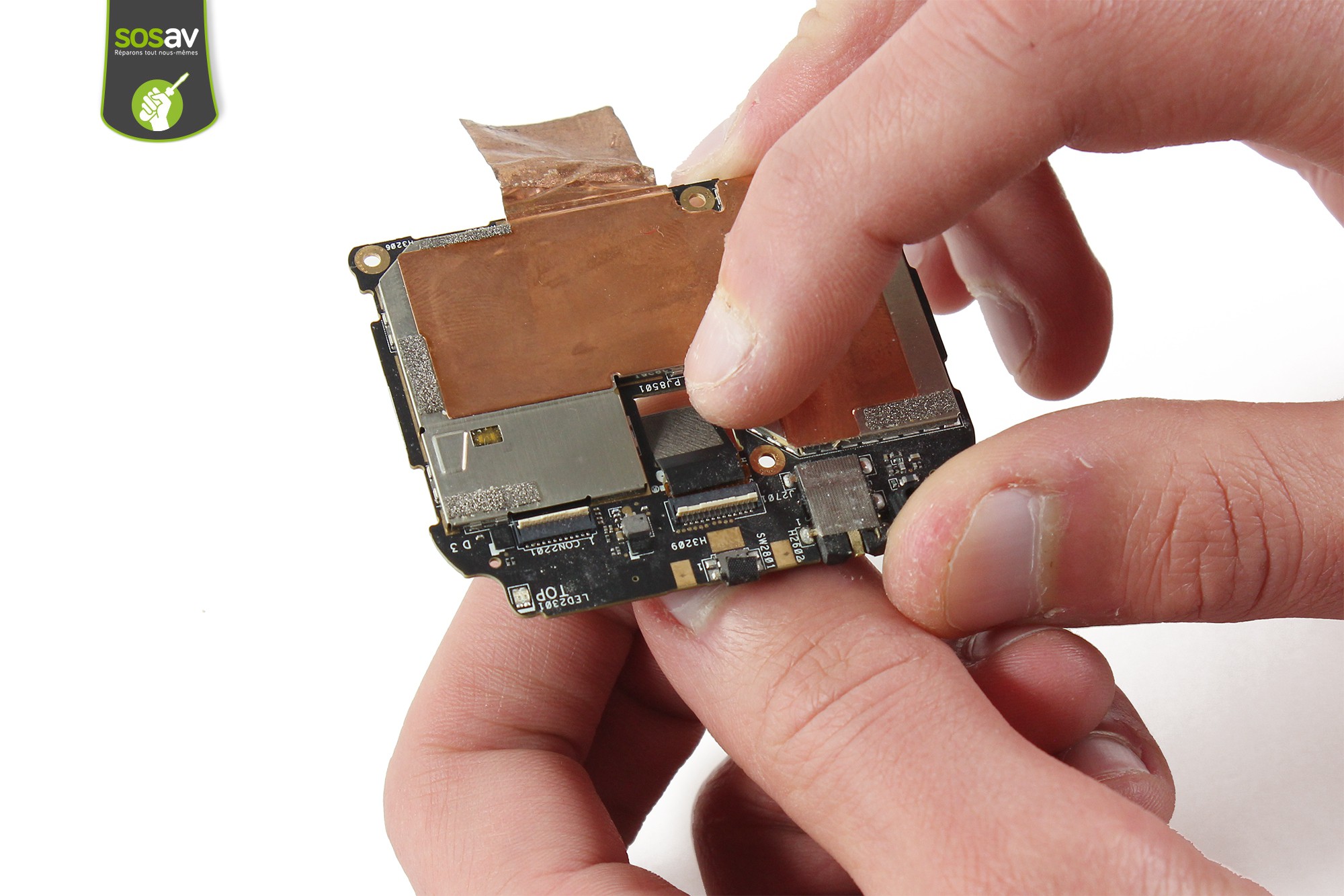

Insérez la spatule en nylon dans l'interstice carte mère-châssis et déclipsez-la très délicatement.Procédez à son retrait.
La carte mère de votre Zenfone 2 est désormais démontée.

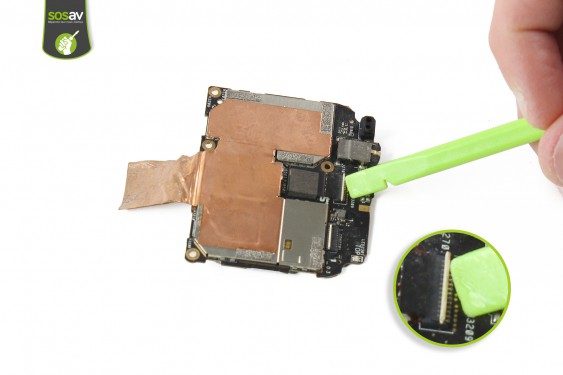

Déverrouillez le connecteur de la caméra avant avec la spatule en nylon.Saisissez puis retirez la caméra.

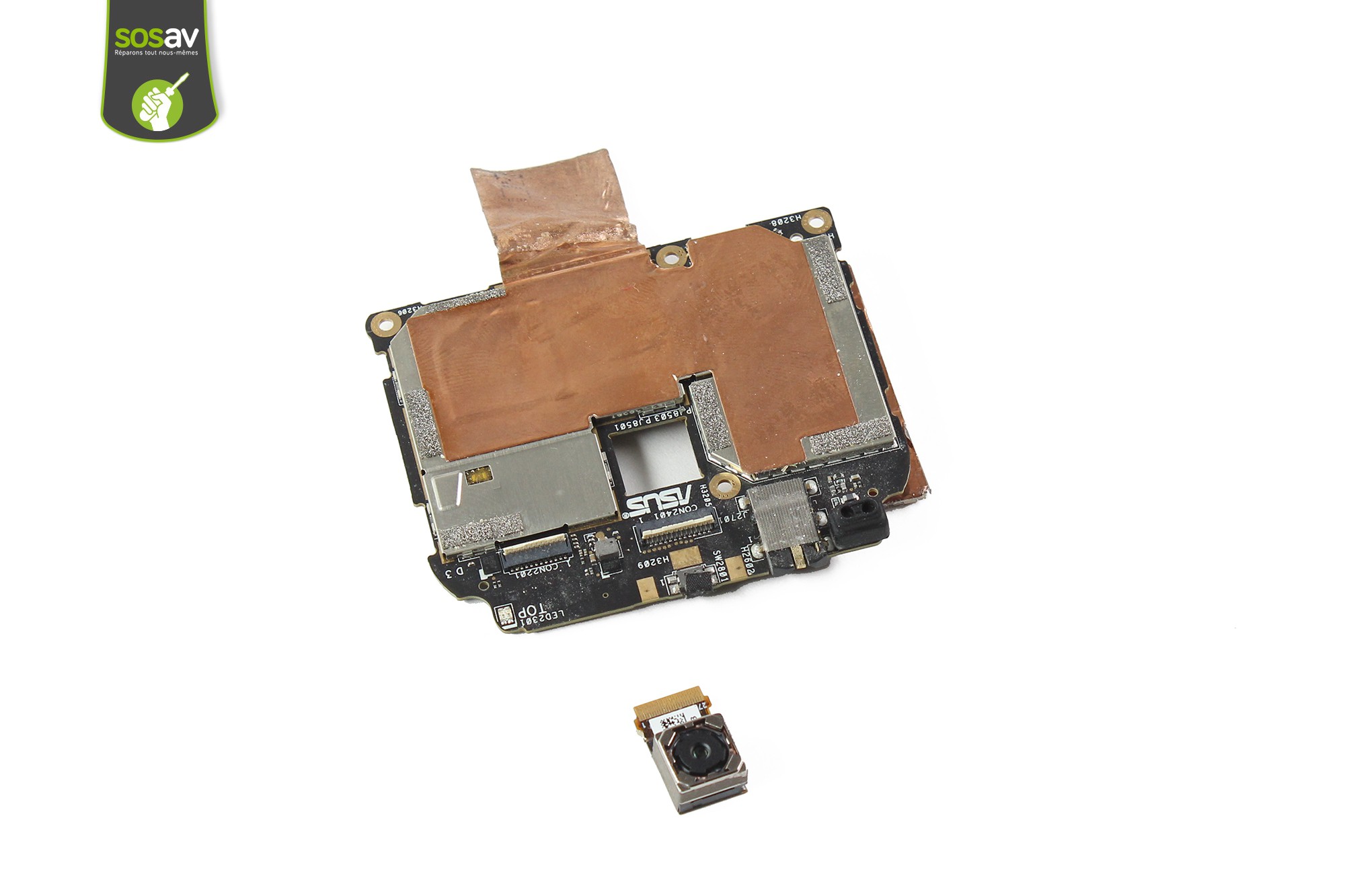

La caméra avant de votre Zenfone 2 est désormais démontée.

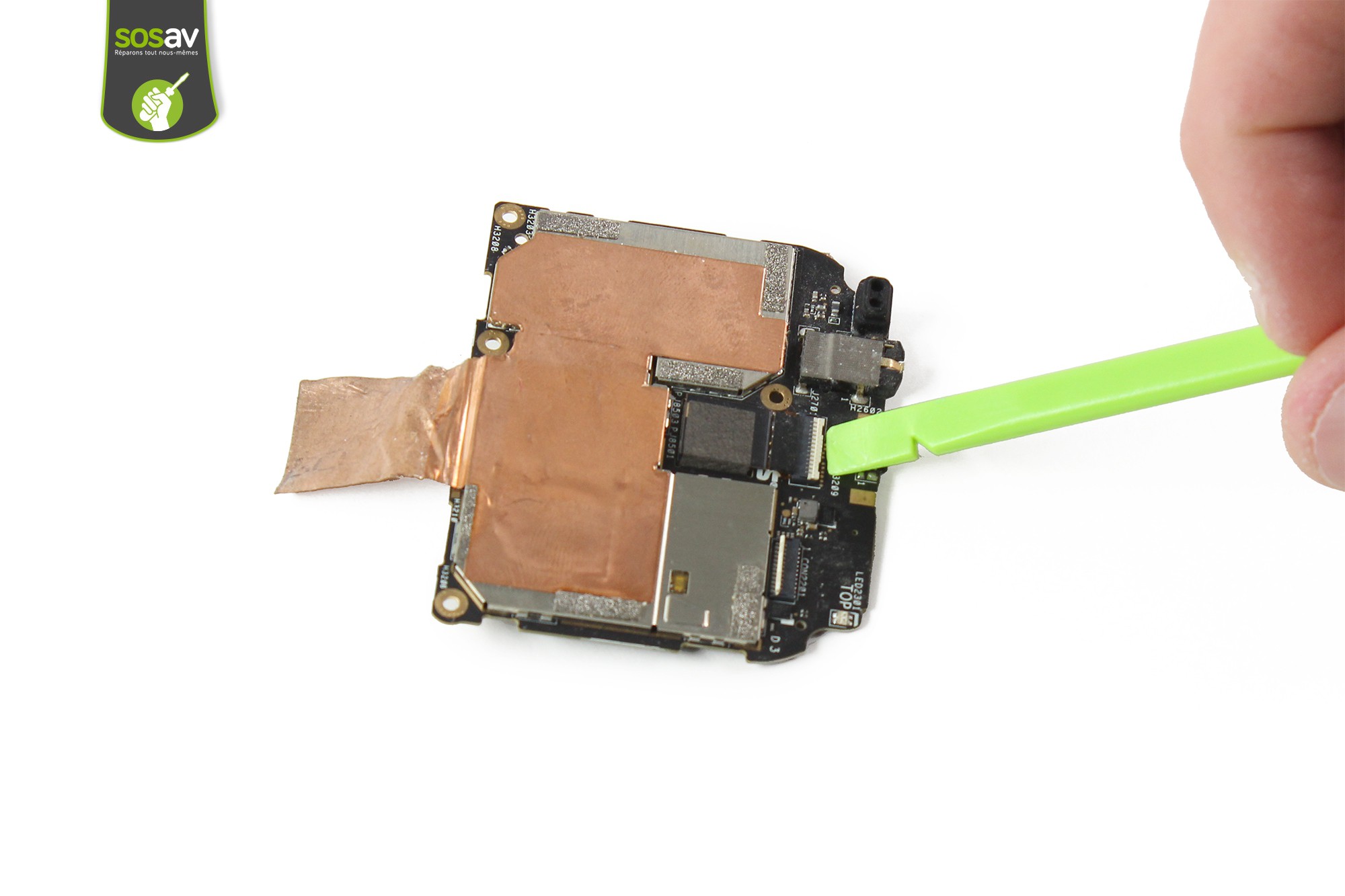

Réutilisez ensuite la spatule en nylon pour déclipser le connecteur de la nappe caméra arrière.
Etape 26
Repoussez la caméra arrière et procédez à son retrait.
