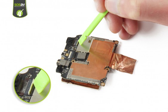

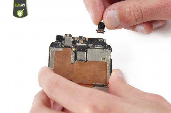

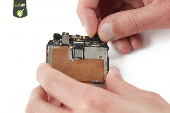

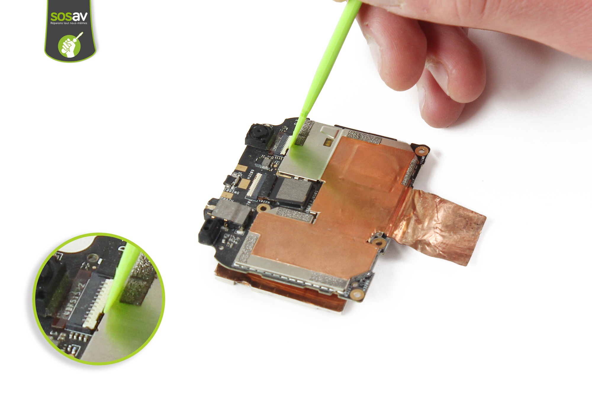

Déverrouillez le connecteur de la caméra avant avec la spatule en nylon.Saisissez puis retirez la caméra.

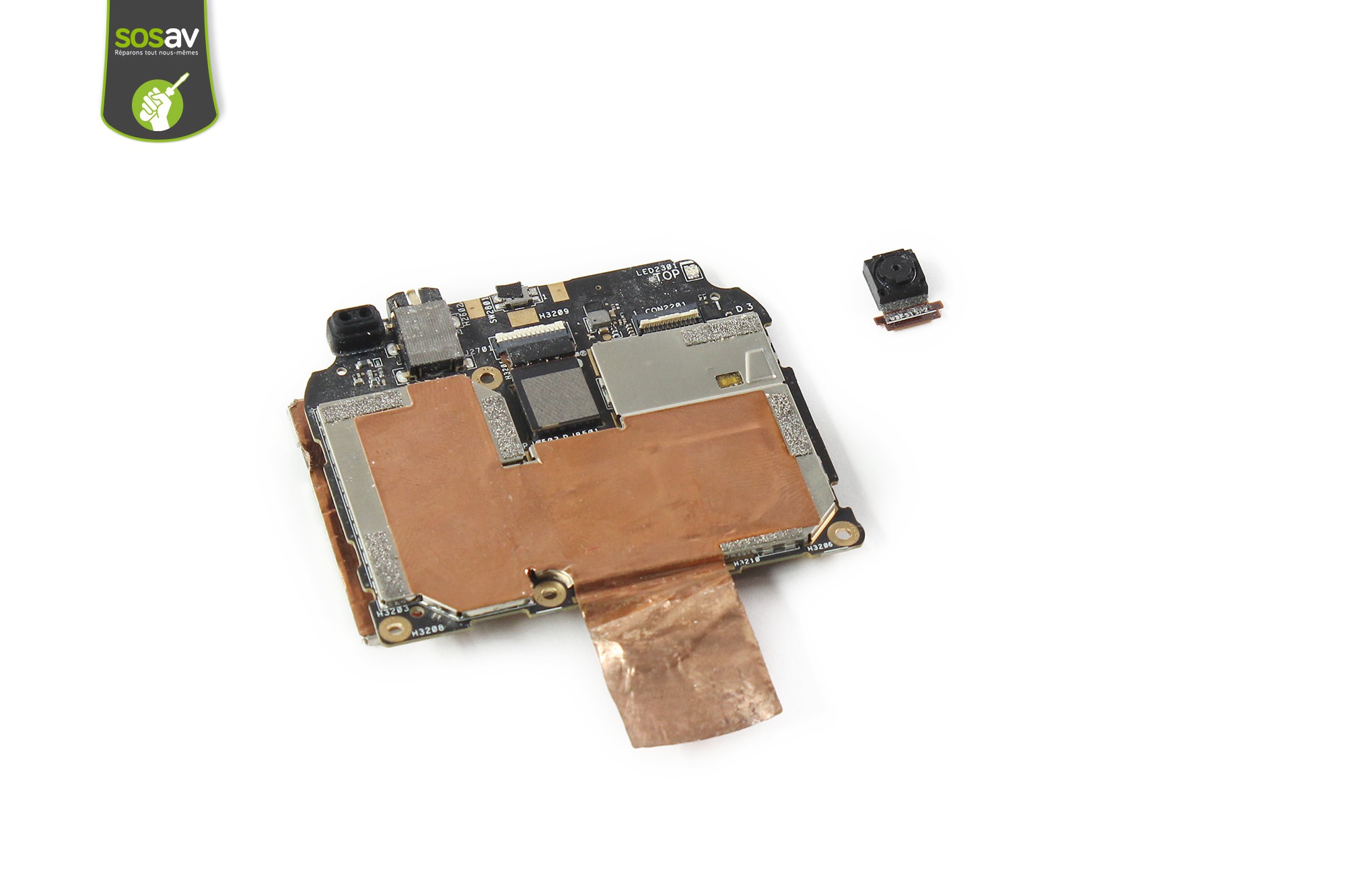

La caméra avant Zenfone 2 est désormais démontée.Procédez à son remplacement par une caméra avant neuve si cela est nécessaire.
