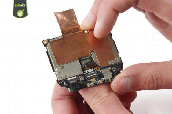

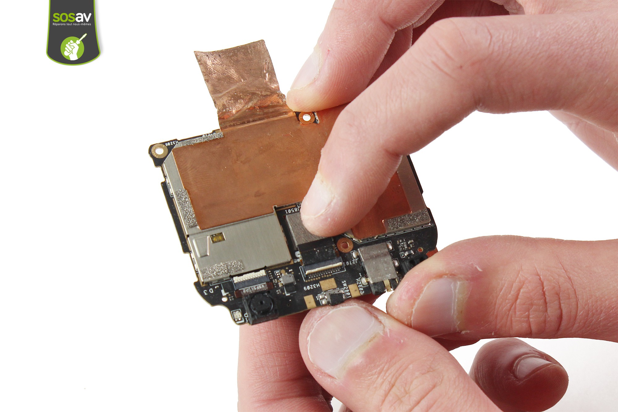

Saisissez le scotch jaune à l'aide de la pince et retirez-le.Utilisez ensuite la spatule en nylon afin de déverrouiller le connecteur de la nappe de l'écran tactile.
Avec la pointe de la spatule en nylon, sortez ensuite la nappe de l'écran tactile du connecteur.Poursuivez, spatule en main, en décollant délicatement l'adhésif cuivre apposé sous la batterie.
Insérez la spatule en nylon dans l'interstice carte mère-châssis et déclipsez-la très délicatement.Procédez à son retrait.
La carte mère de votre Zenfone 2 est désormais démontée.

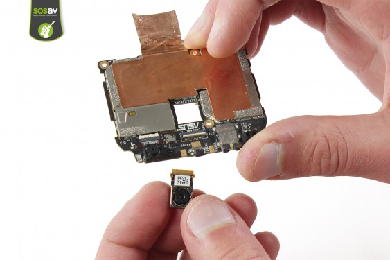

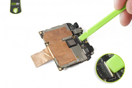

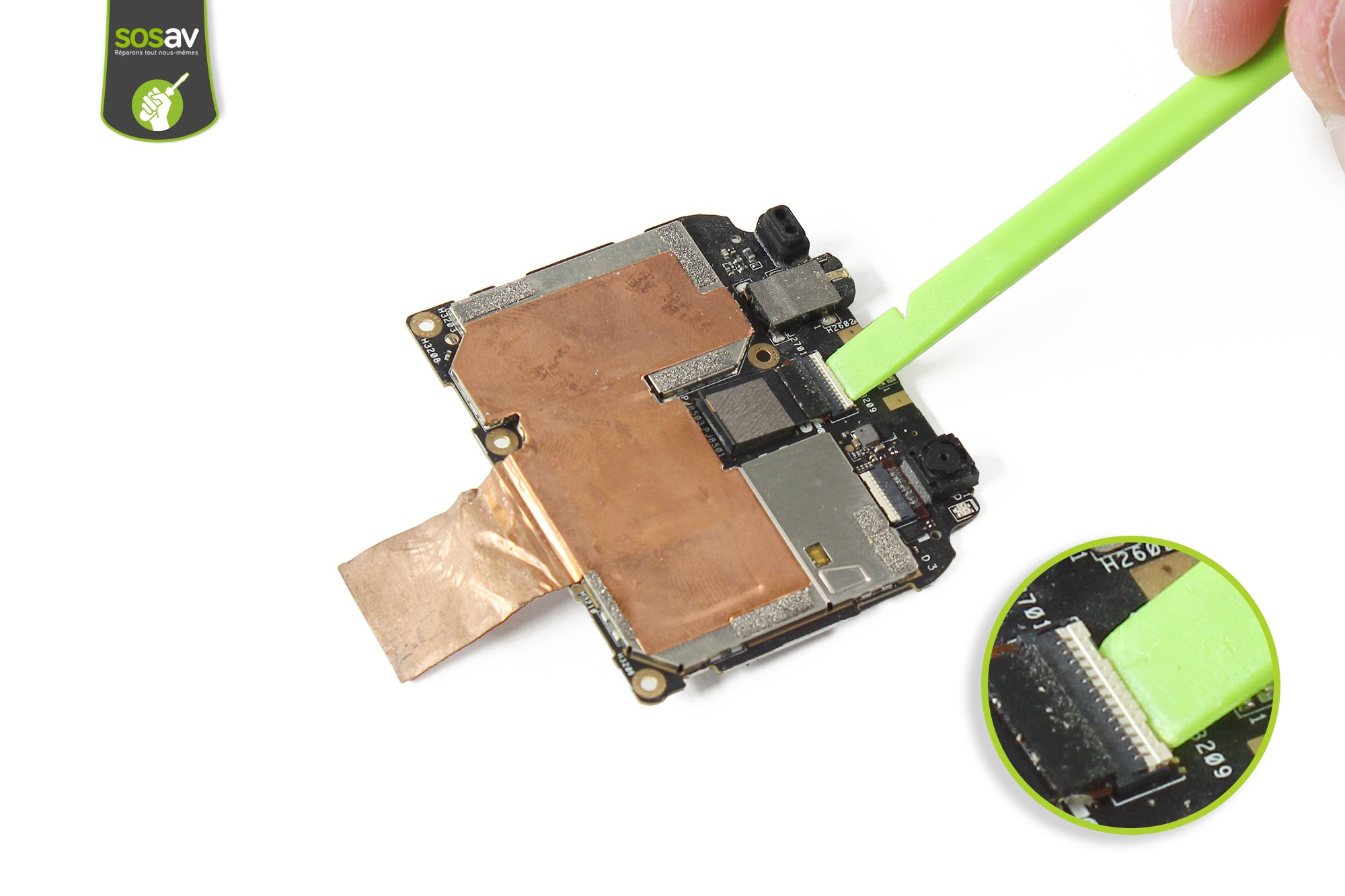

Réutilisez ensuite la spatule en nylon pour déclipser le connecteur de la nappe caméra arrière.
Etape 24

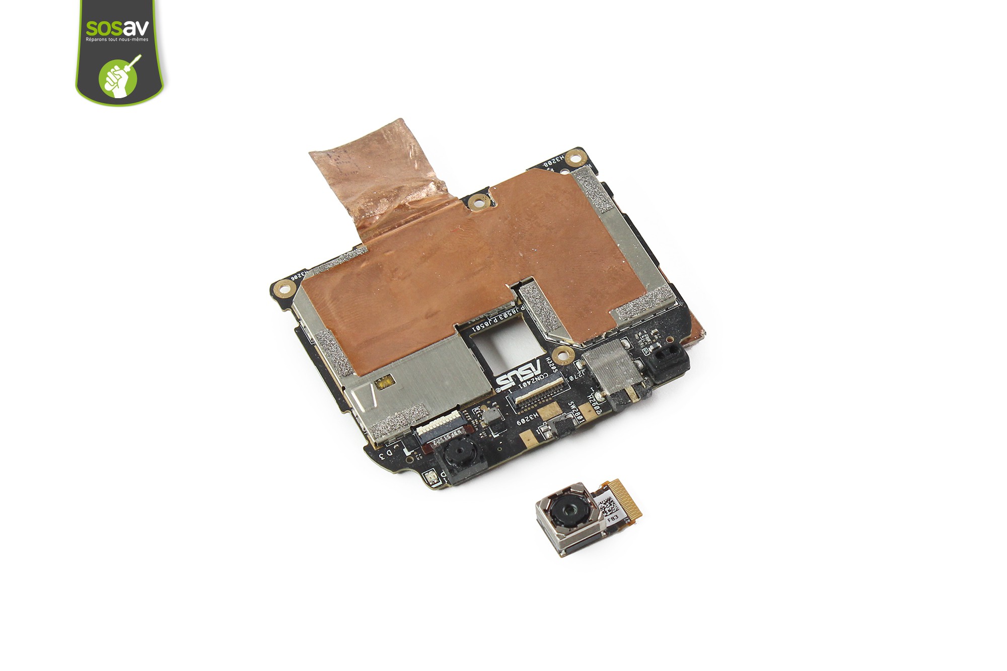

Repoussez la caméra arrière et procédez à son retrait.
Etape 25
La caméra arrière Zenfone 2 est désormais démontée.En cas de problème de photo, remplacez-la par une caméra neuve.
