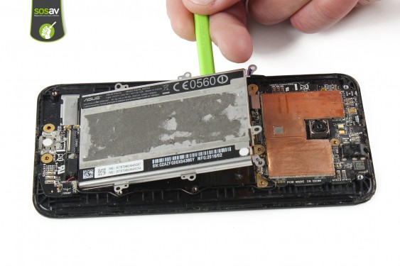

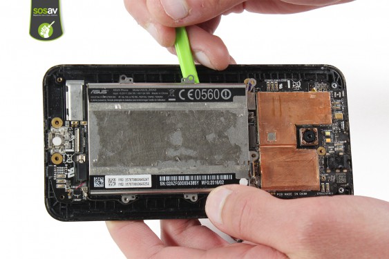

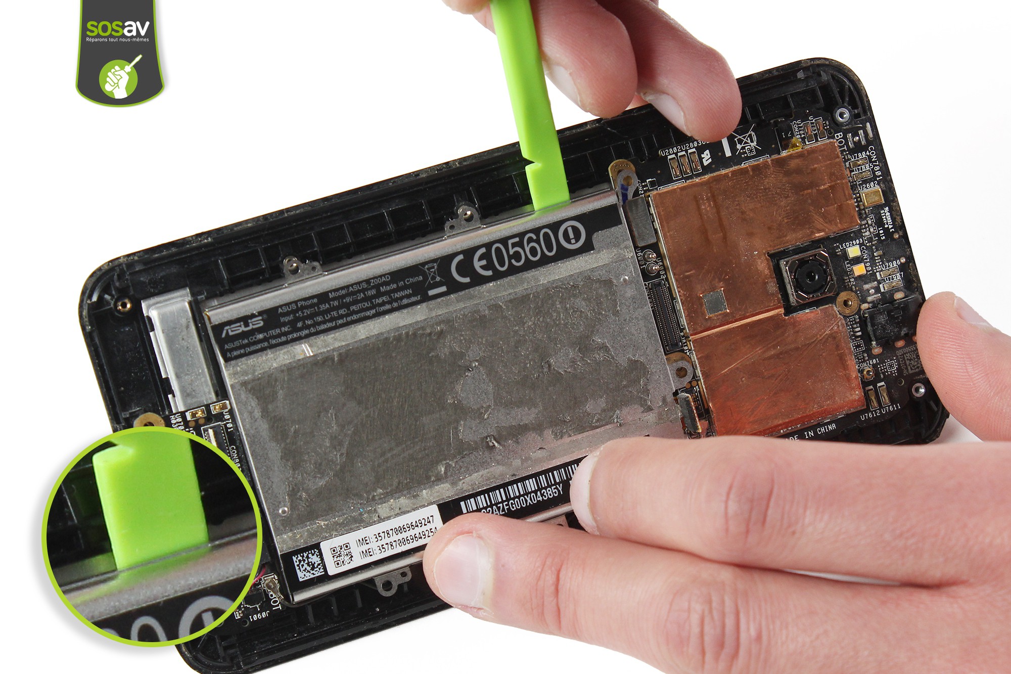

Glissez la spatule en nylon dans l'interstice batterie-châssis supérieur gauche et faites délicatement levier afin de la décoller.Soyez minutieux et ne forcez pas trop afin de ne pas abîmer la spatule en nylon et/ou la batterie.La batterie est parfois solidement fixée sur le châssis et l'opération peut être un peu longue.

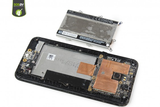

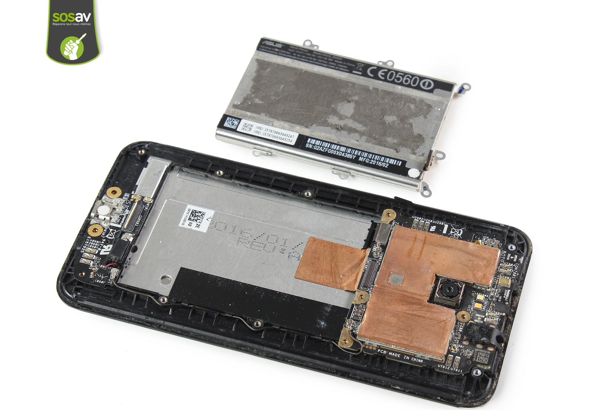

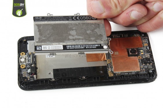

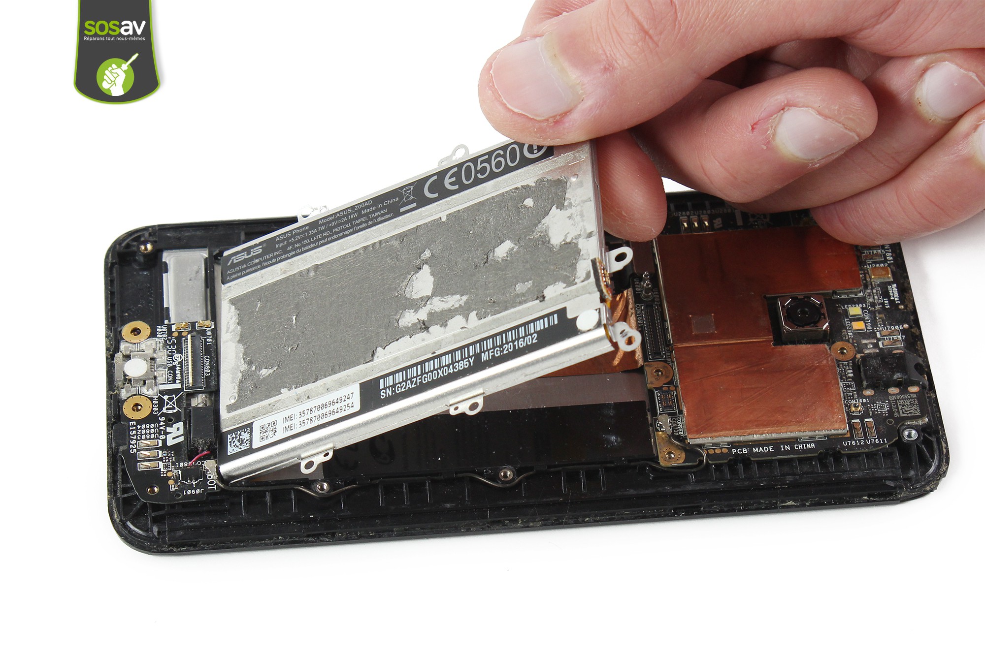

Saisissez puis retirez la batterie.
La batterie Zenfone 2 est désormais démontée.En cas de problèmes d'autonomie, remplacez-la par une batterie neuve.
