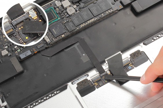

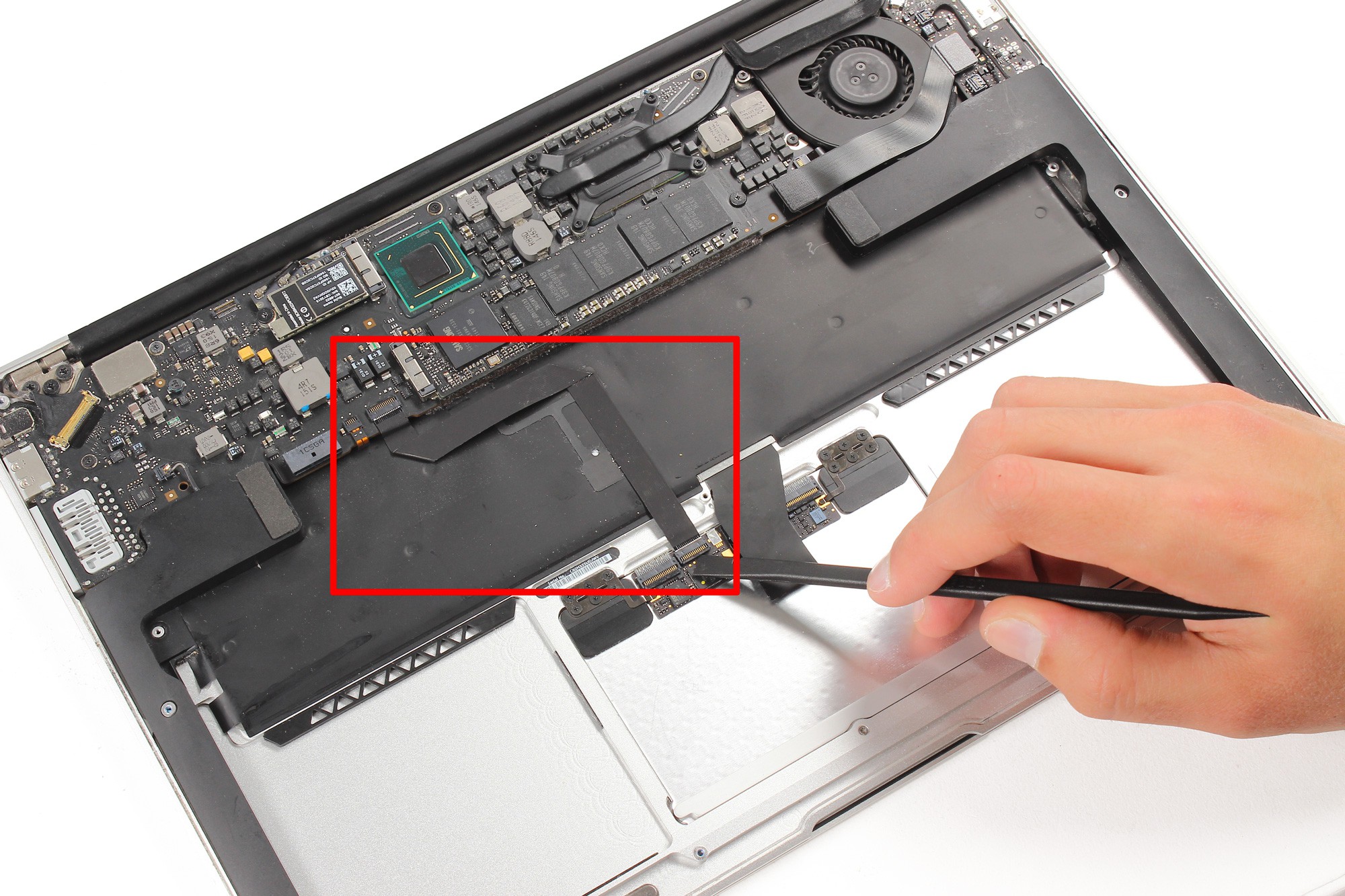

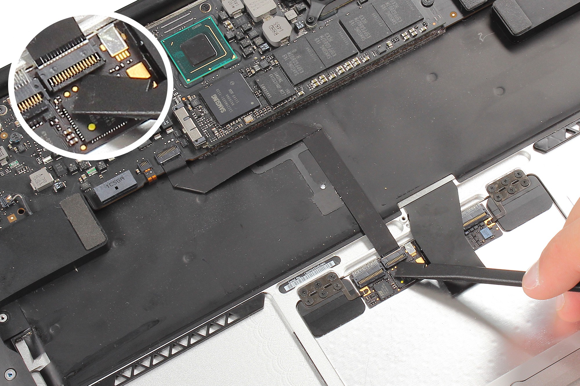

La nappe de liaison du trackpad se trouve sous la batterie, à l'emplacement encadré en rouge sur la photo ci-contre.

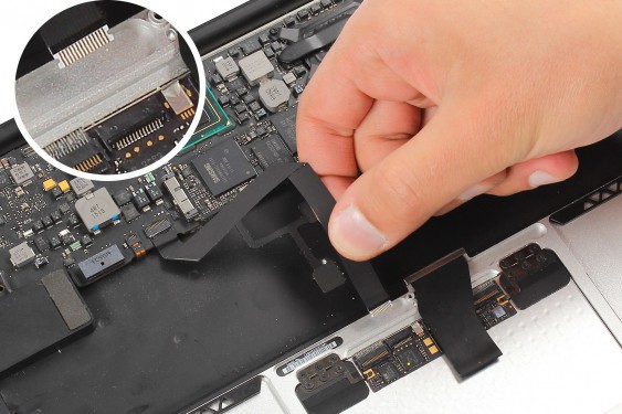

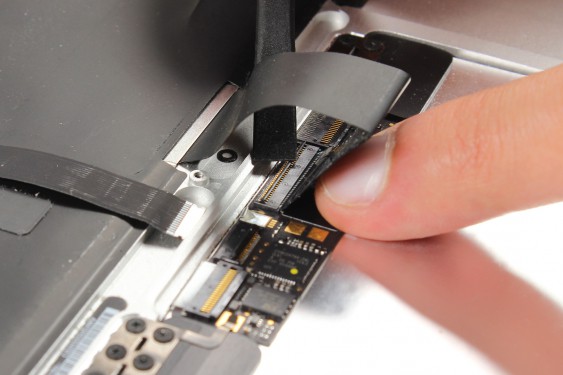

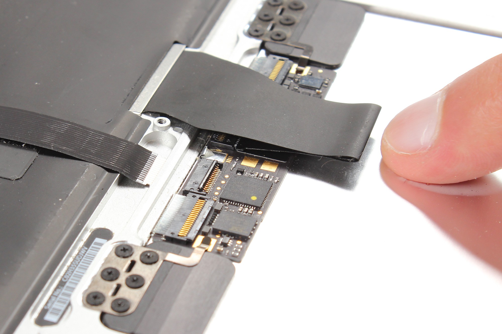

A l'aide d'une spatule en nylon, déverrouillez le connecteur de la nappe, côté trackpad.Sortez ensuite la nappe de son logement.

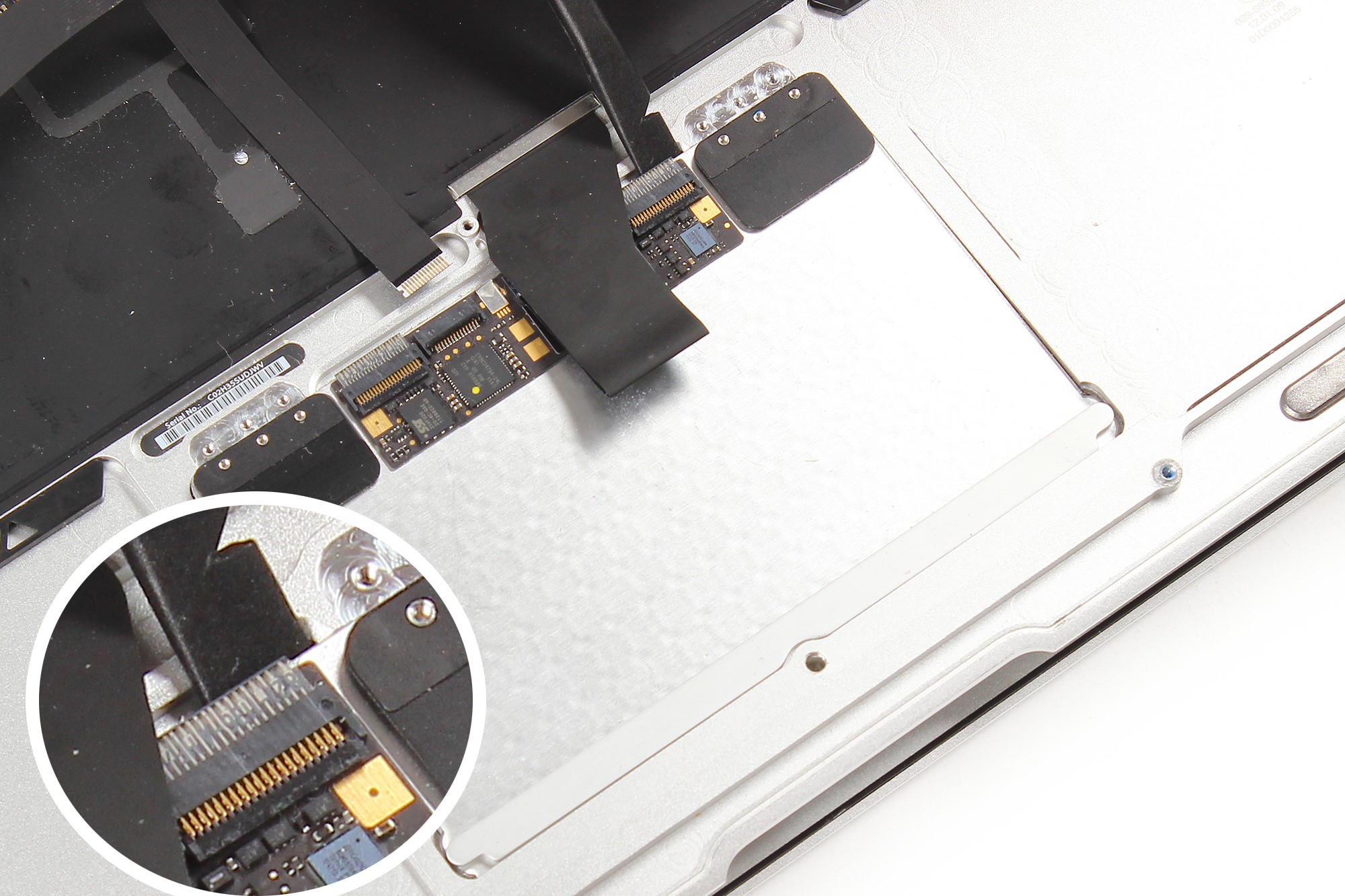

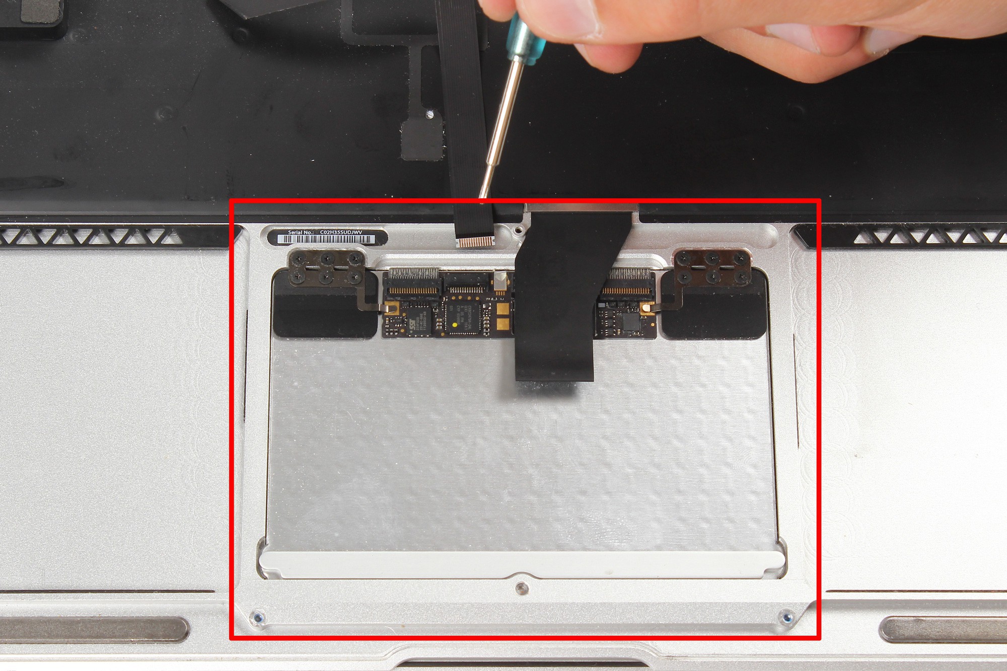

Le trackpad est localisé à l'emplacément encadré en rouge sur la photo ci-contre.

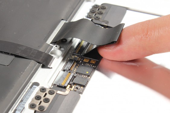

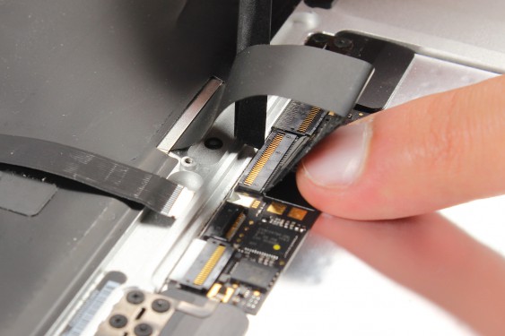

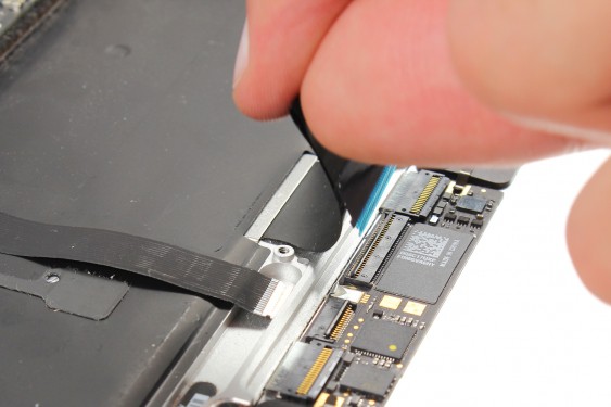

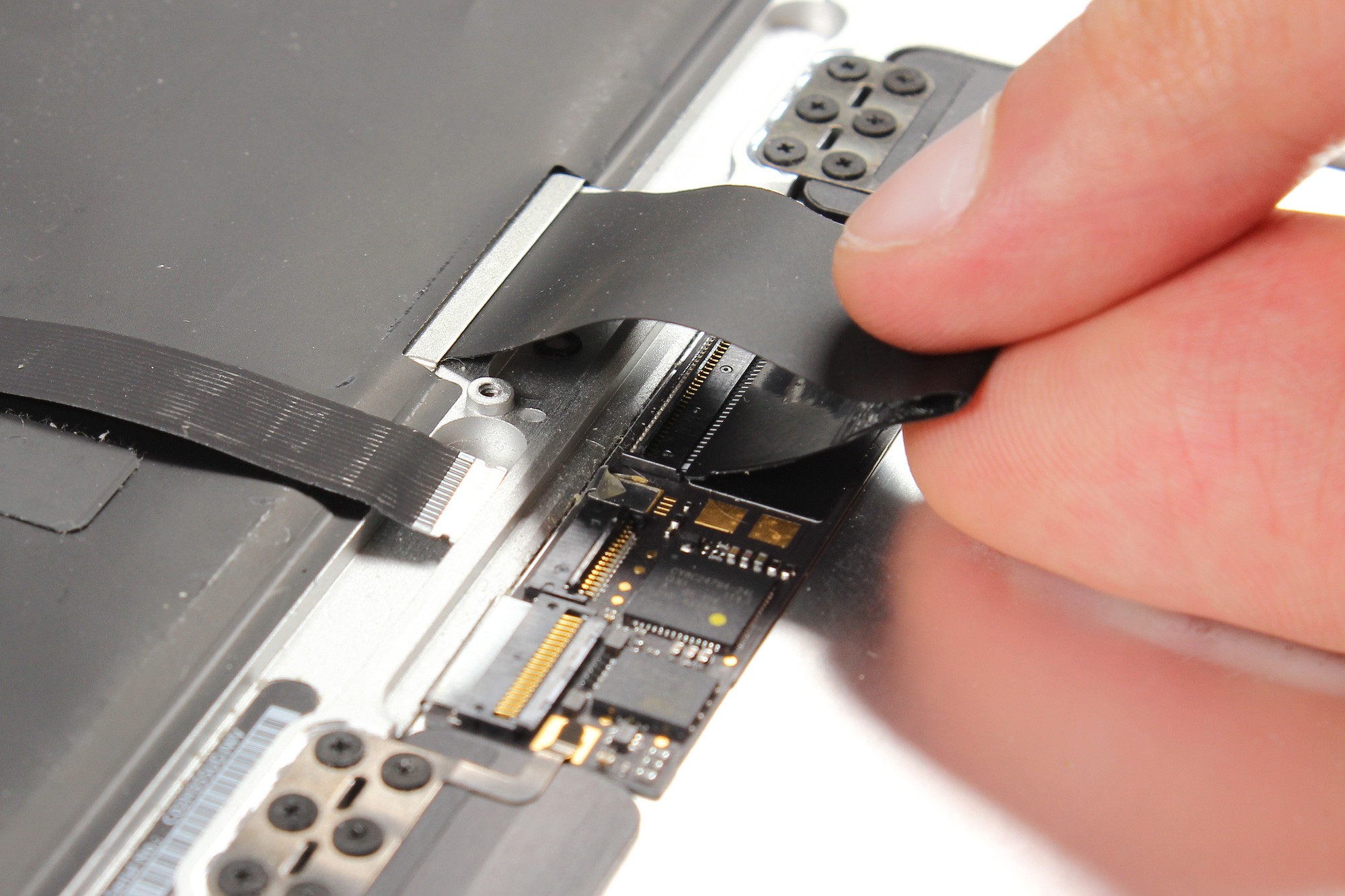

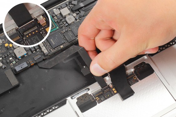

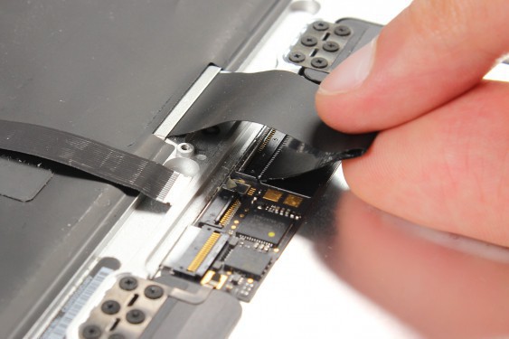

Repoussez délicatement la nappe du clavier vers l'avant comme indiqué sur les deux premières photos.Réutilisez la en nylon pour déclipser le connecteur de la nappe du clavier.
Tirez ensuite très délicatement la nappe du clavier afin de la sortir de son connecteur.

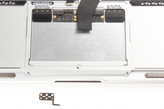

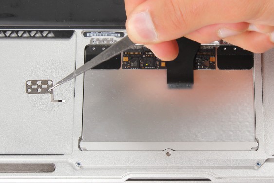

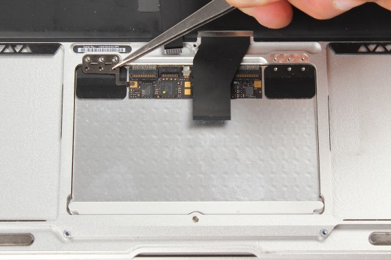

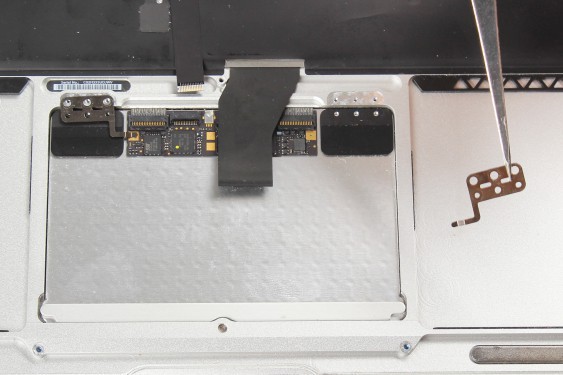

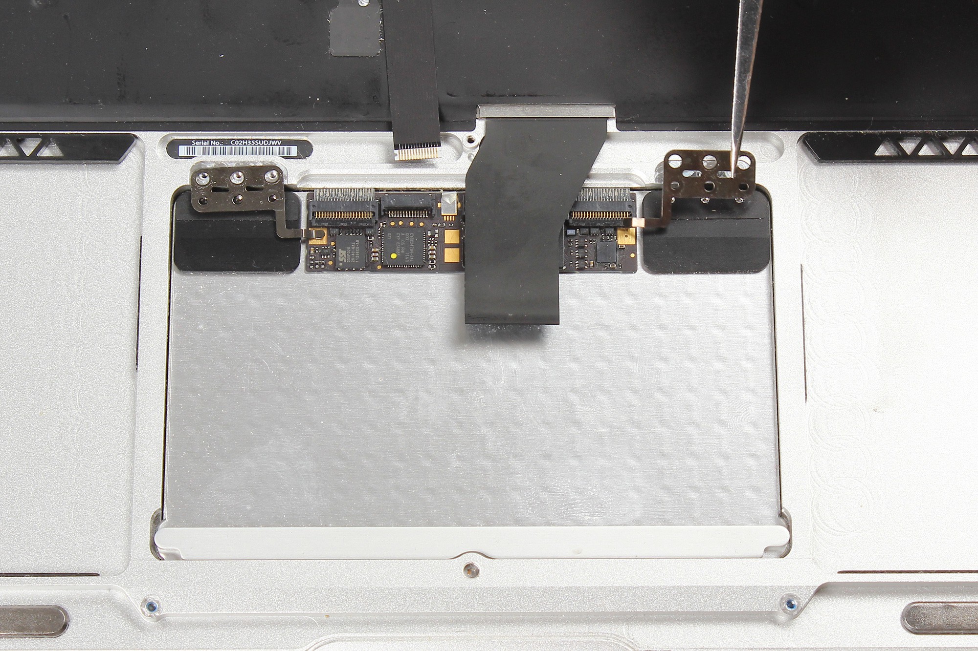

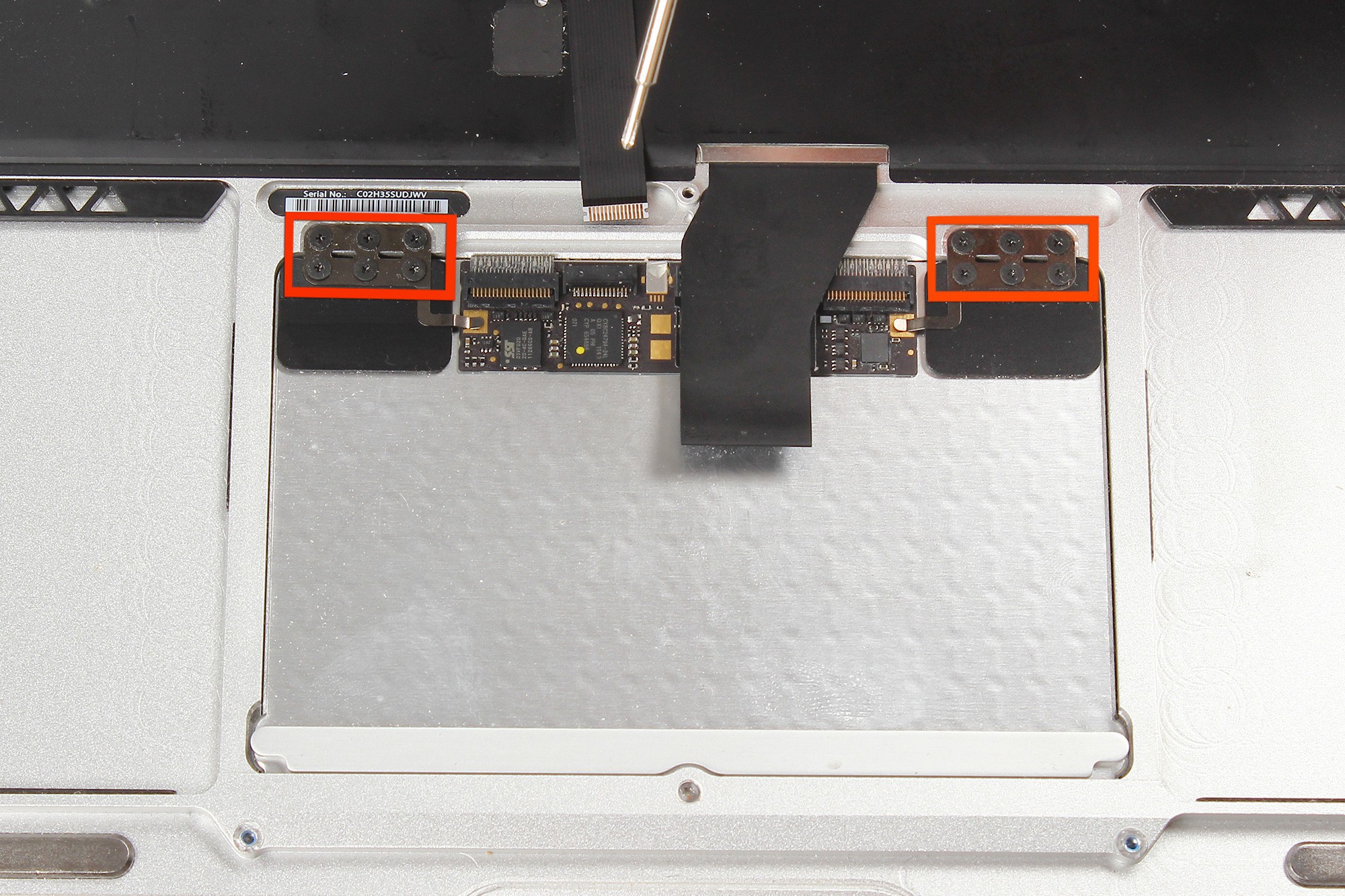

Deux pièces métalliques assurent le maintien du trackpad au châssis du Macbook Air.Ces pièces sont encadrées en rouge sur la photo ci-contre.Dévissez les douze vis à l'aide d'un tournevis cruciforme.

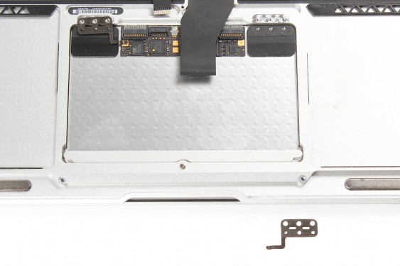

Utilisez une pince afin de retirer la première pièce métallique.
Répétez la même opération qu'à l'étape 12 pour retirer la seconde pièce métallique.

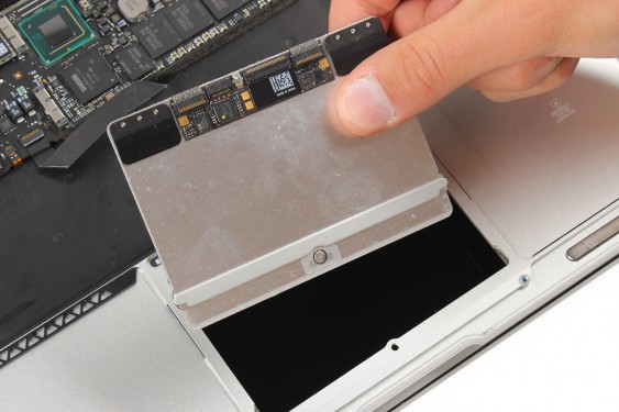

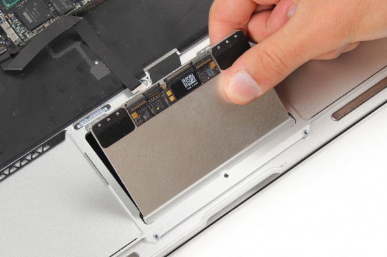

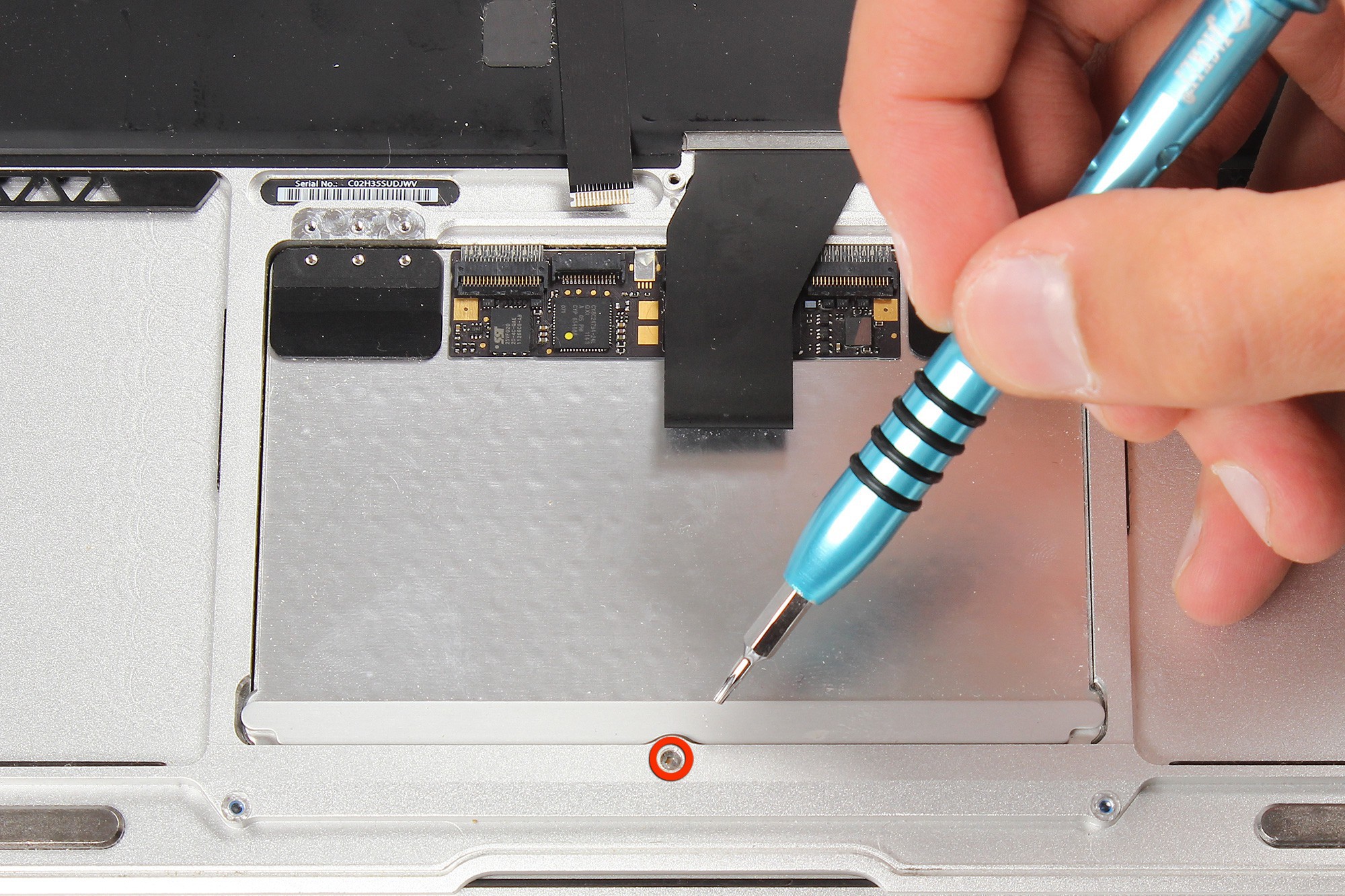

A l'aide d'un tournevis Torx, dévissez la vis entourée en rouge.Remontage : Vérifiez que le trackpad "clique" bien après l'avoir remonté. Si ce n'est pas le cas, dévissez ou vissez un peu plus fort cette vis.

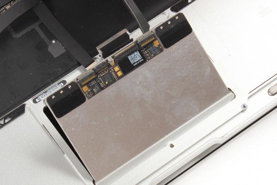

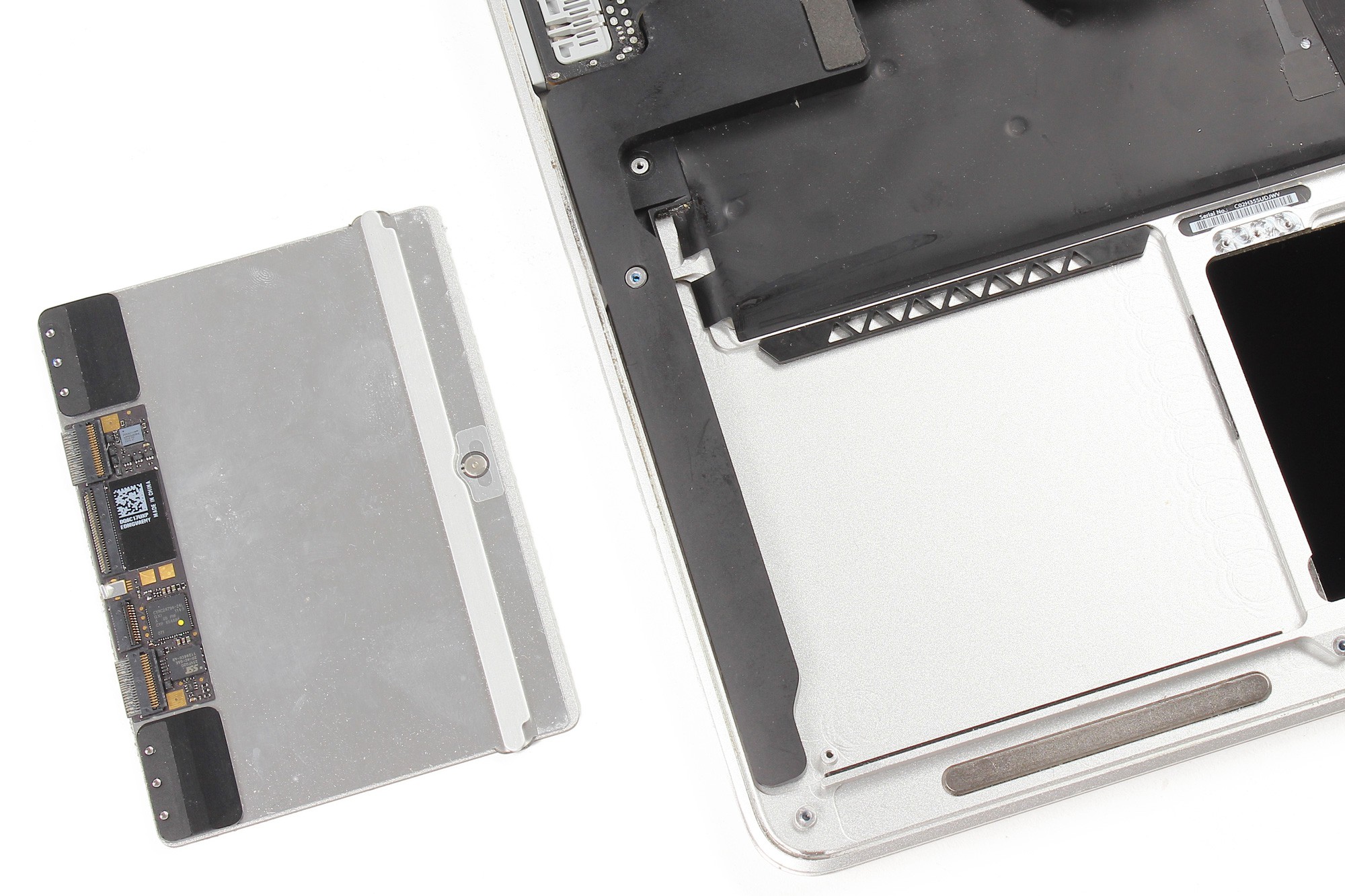

Avec la spatule en nylon, soulevez délicatement le trackpad.Procédez ensuite à son retrait.
Le trackpad du Macbook Air EMC2469 est désormais démonté.Procédez à son remplacement par une pièce neuve si cela est nécessaire.
Pour remonter votre Macbook Air 13" mi-2011 EMC2469 (A1369) suivez ce guide en sens inverse.
