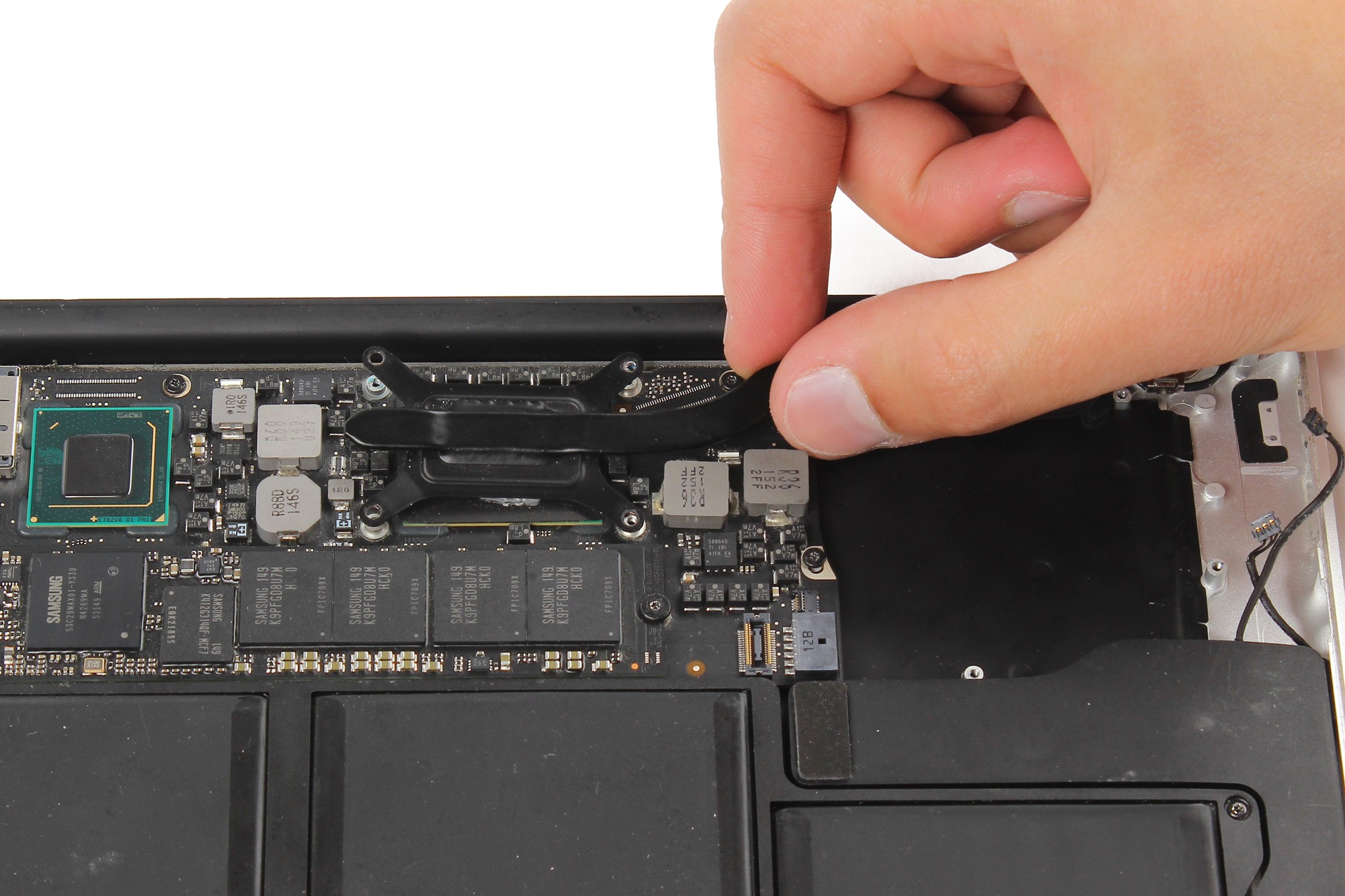

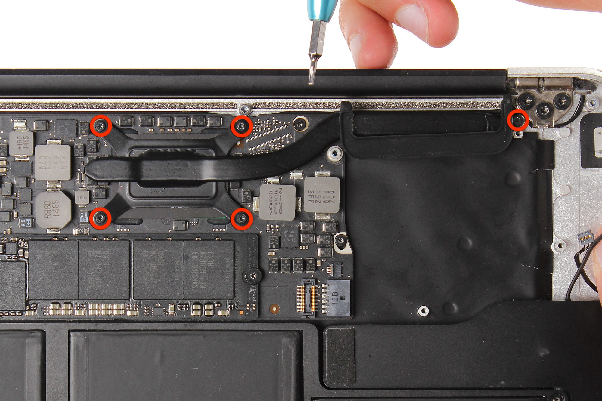

A l'aide d'un tournevis Torx, dévissez les cinq vis entourées en rouge.Ces vis servent à maintenir le radiateur en place.

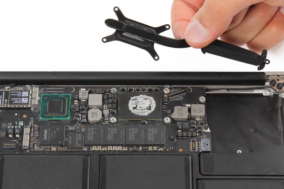

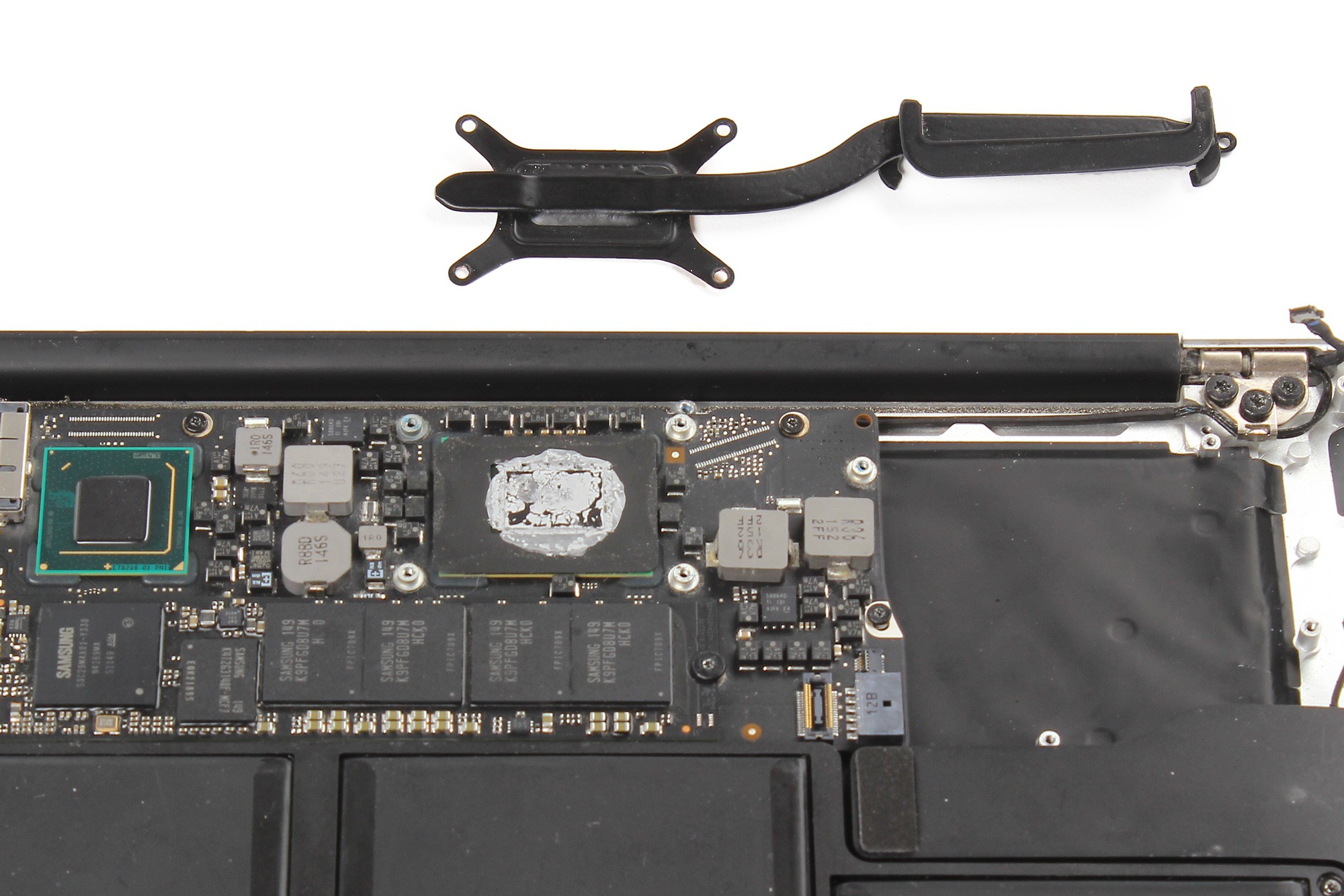

Saisissez le radiateur puis procédez à son retrait.
Le radiateur du Macbook Air EMC2469 (A1369) est désormais démonté.Procédez à son remplacement si cela est nécessaire.Remontage : Nous vous conseillons de remplacer la pâte thermique par une pâte neuve après remplacement du radiateur, et ce afin de garantir un bon refroidissement du processeur.
Pour remonter votre Macbook Air 13" mi-2011 EMC2469 (A1369) suivez ce guide en sens inverse.
