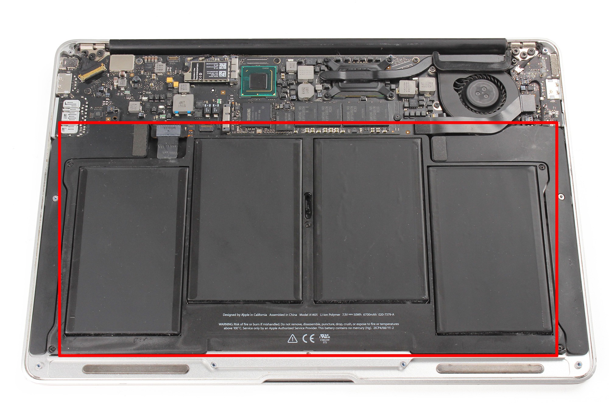

La batterie du Macbook Air est localisée au centre et est encadrée en rouge sur la photo ci-contre.

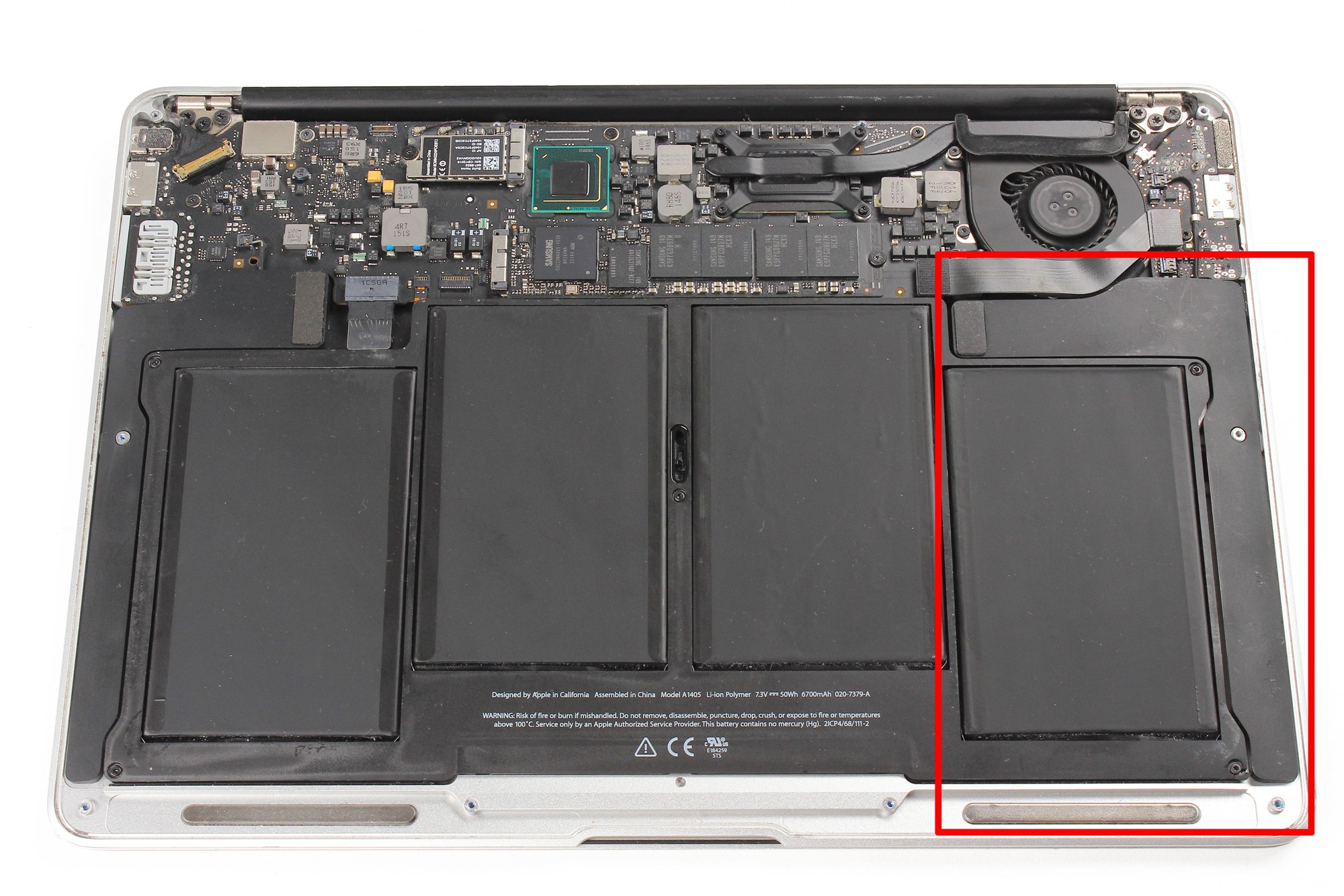

Le haut-parleur gauche quant à lui, est localisé tout à droite, comme visible sur la partie encadrée en rouge sur la photo.

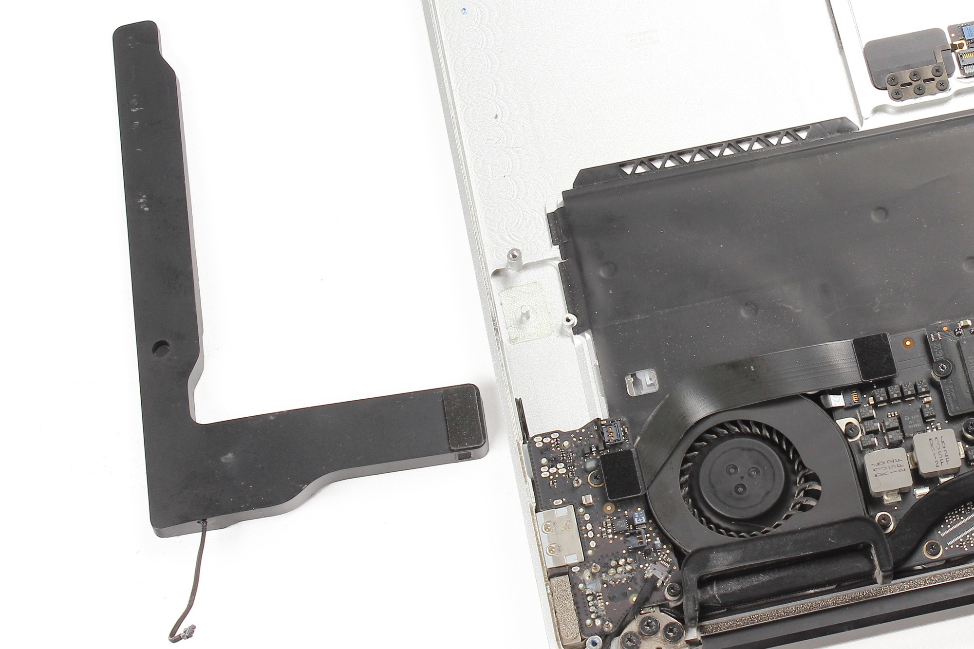

Prenez une spatule iSesamo et faites délicatement levier sur le haut-parleur gauche afin de le décoller du châssis du Macbook Air.Procédez ensuite à son retrait.
Le haut-parleur gauche du Macbook Air EMC2469 est désormais démonté.Procédez à son remplacement par une pièce neuve si cela est nécessaire.
