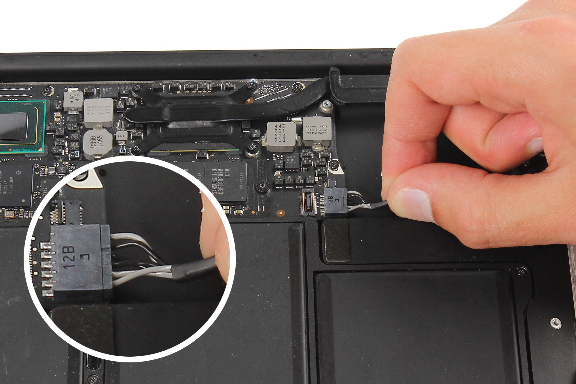

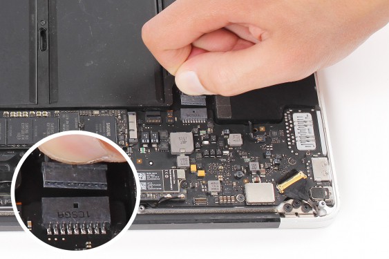

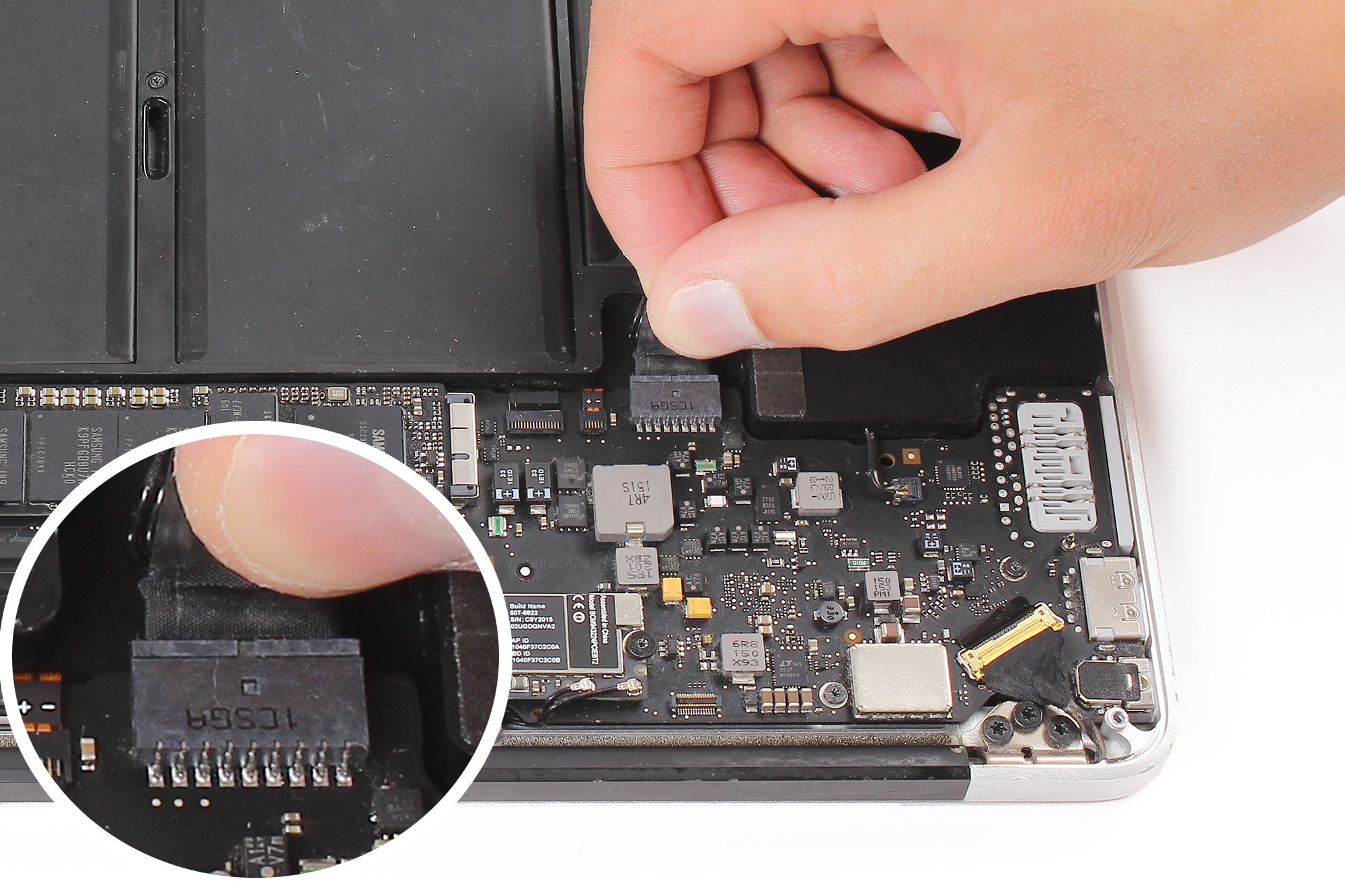

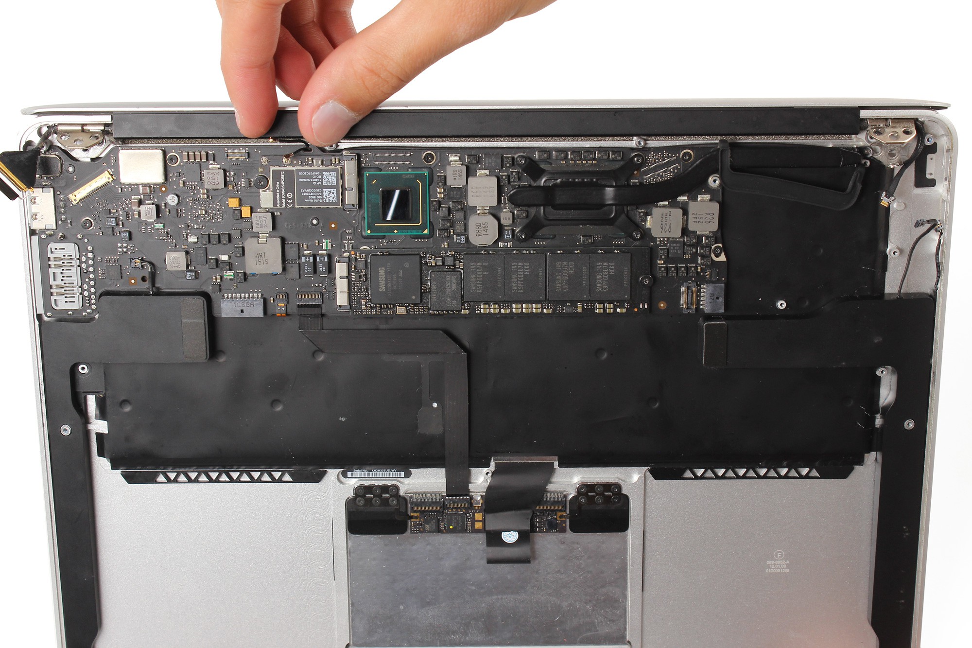

Par mesure de sécurité lors de cette opération, il est nécessaire de déconnecter la batterie.Pour cela, saisissez la languette transparente puis tirez la comme indiqué sur les photos.

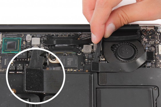

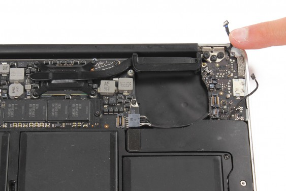

Utilisez une spatule en nylon afin de déconnecter le côté droit et gauche du câble de liaison de la carte d'entrées/sorties.

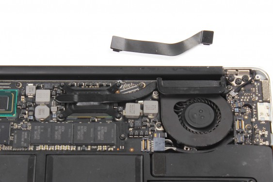

A l'aide d'une pince, saisissez le câble de liaison de la carte d'entrées/sorties puis procédez à son retrait.

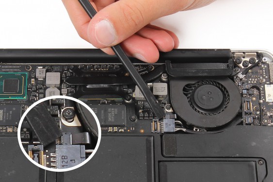

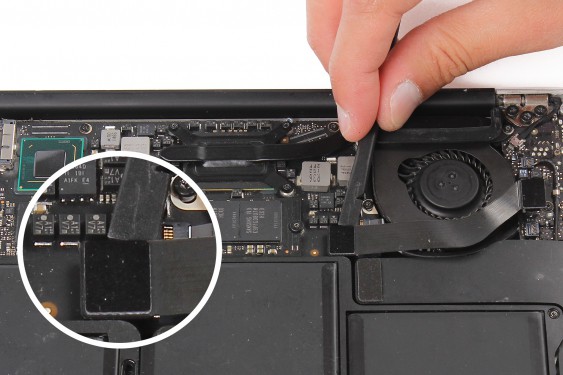

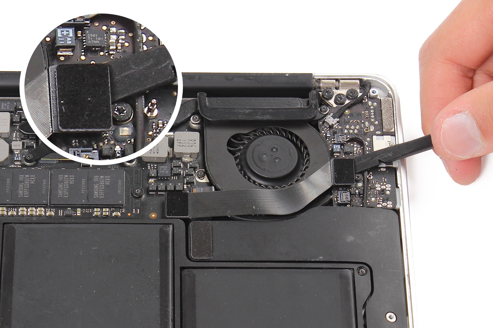

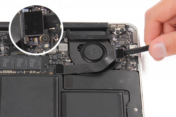

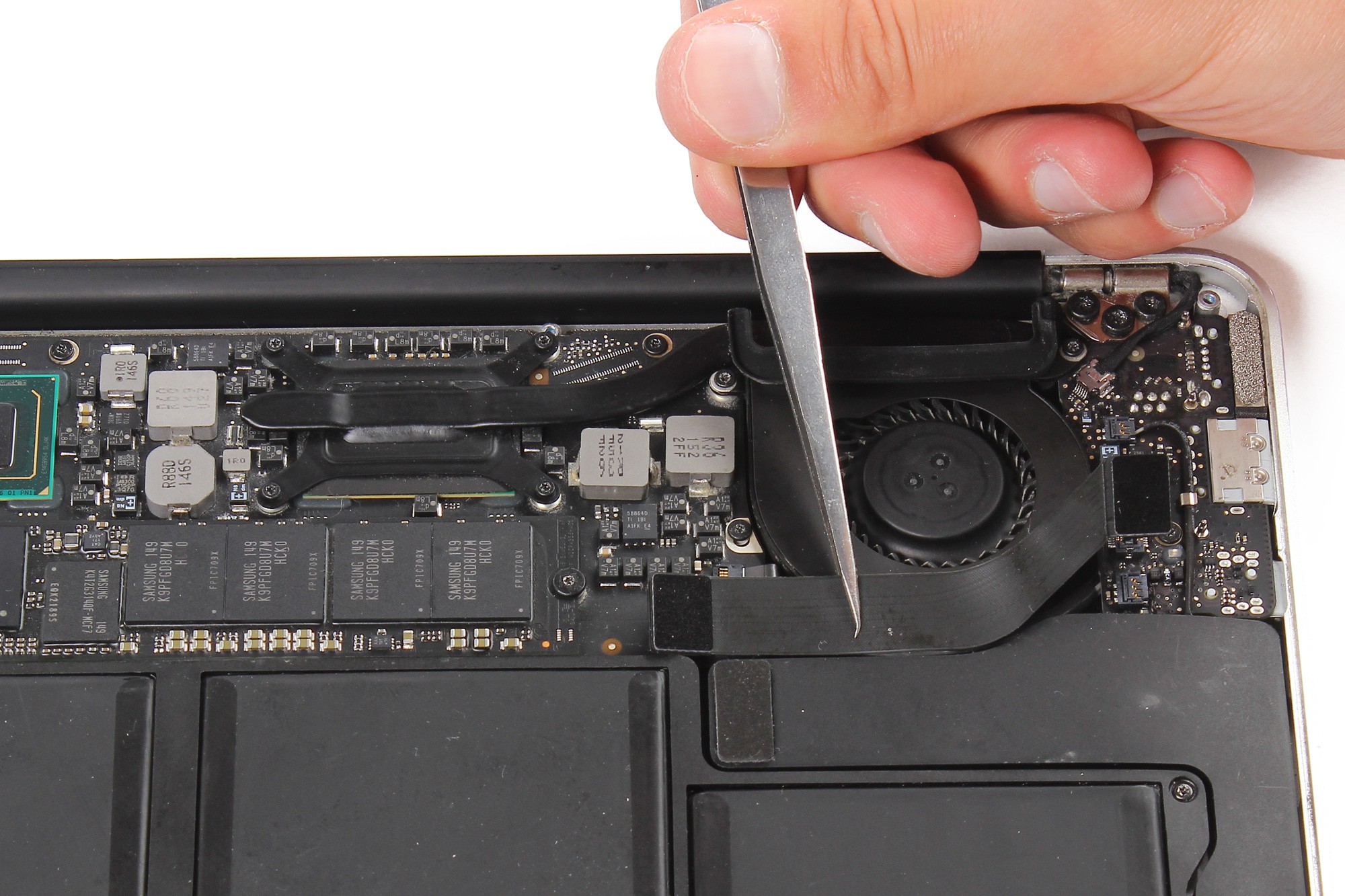

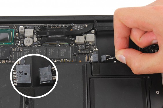

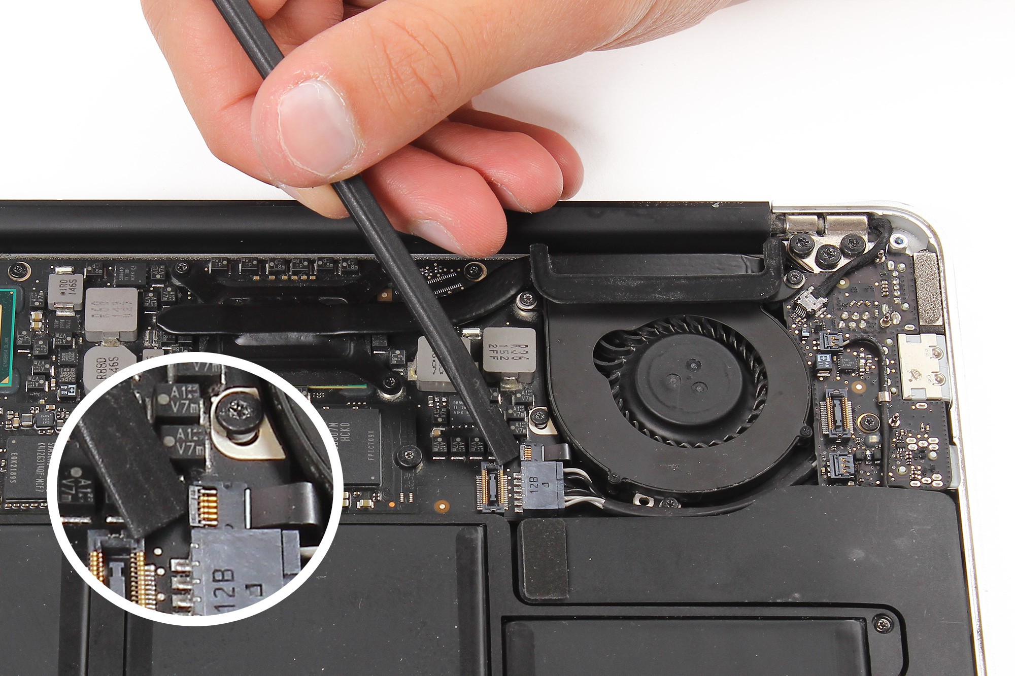

Utilisez une spatule en nylon afin de déverrouiller le connecteur de la nappe du ventilateur.

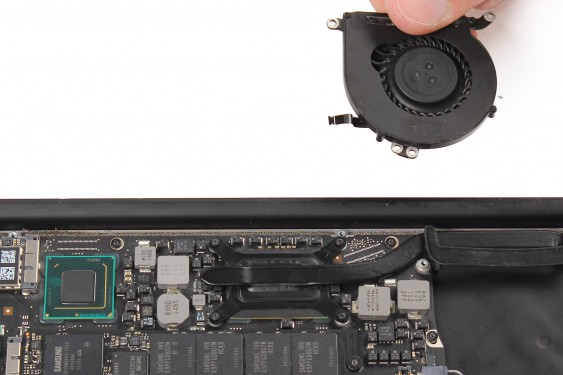

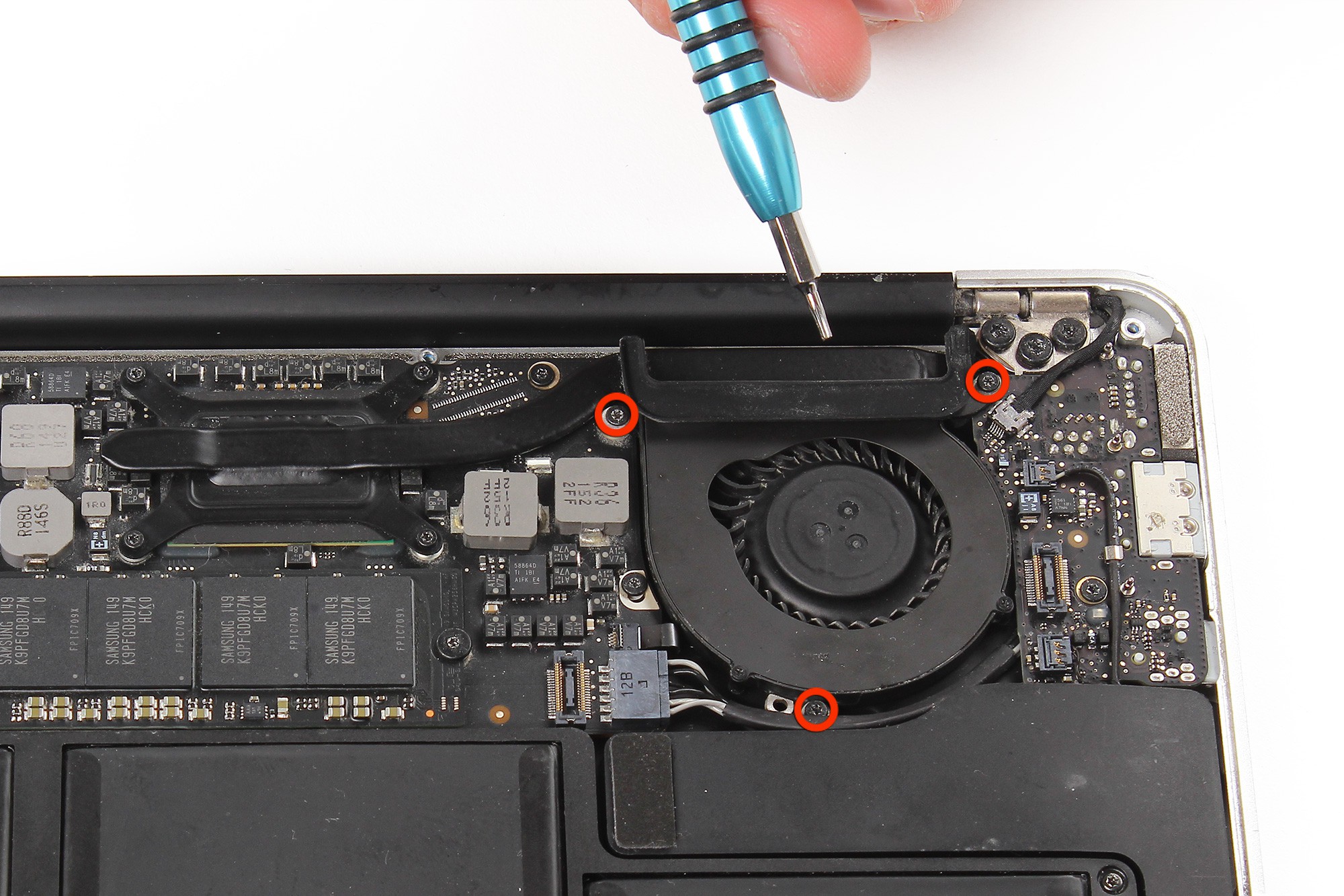

Dévissez ensuite à l'aide d'un tournevis Torx les trois vis entourées en rouge.Ces vis servent à maintenir le ventilateur en place.

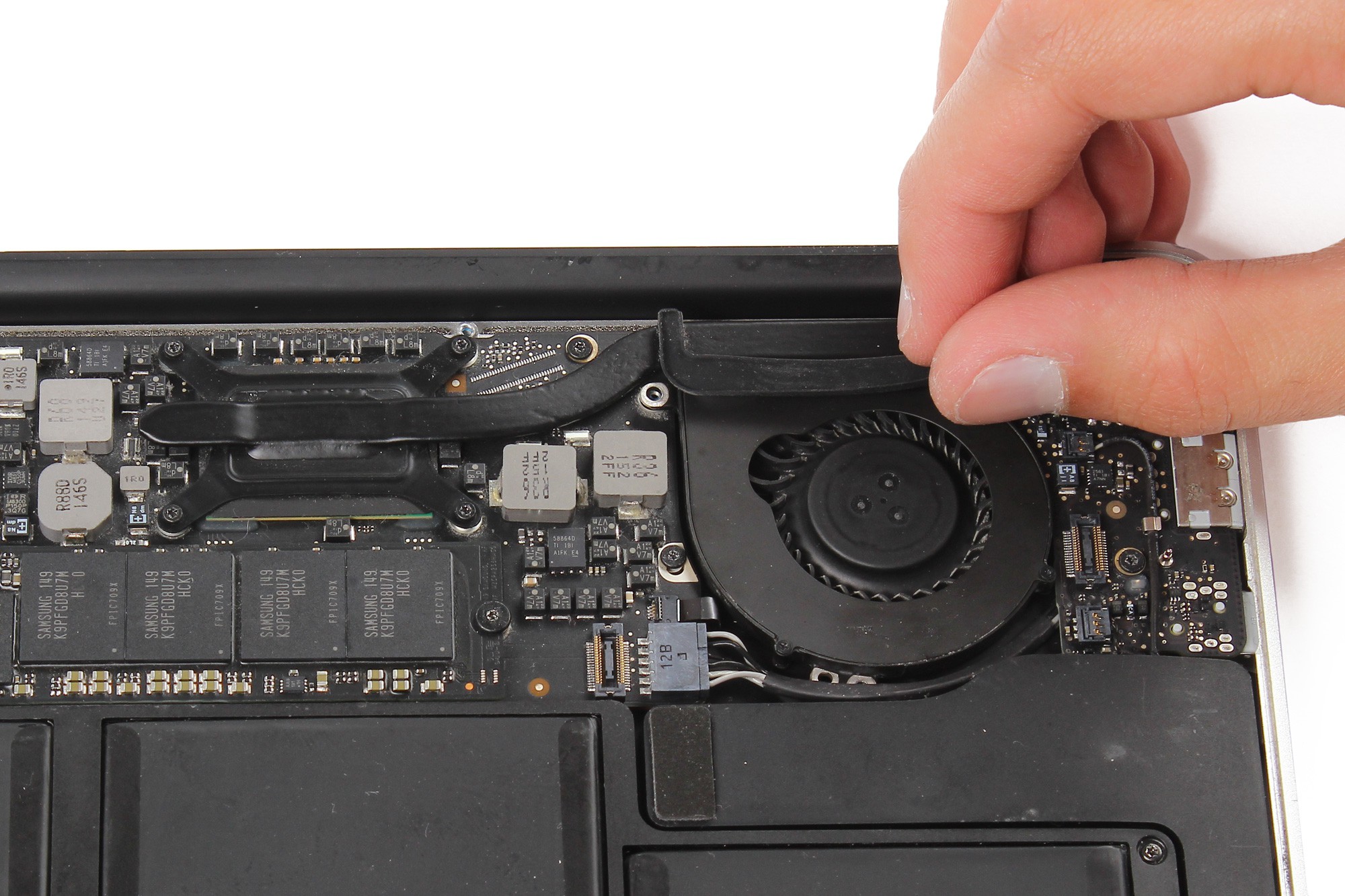

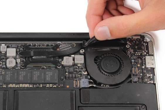

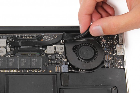

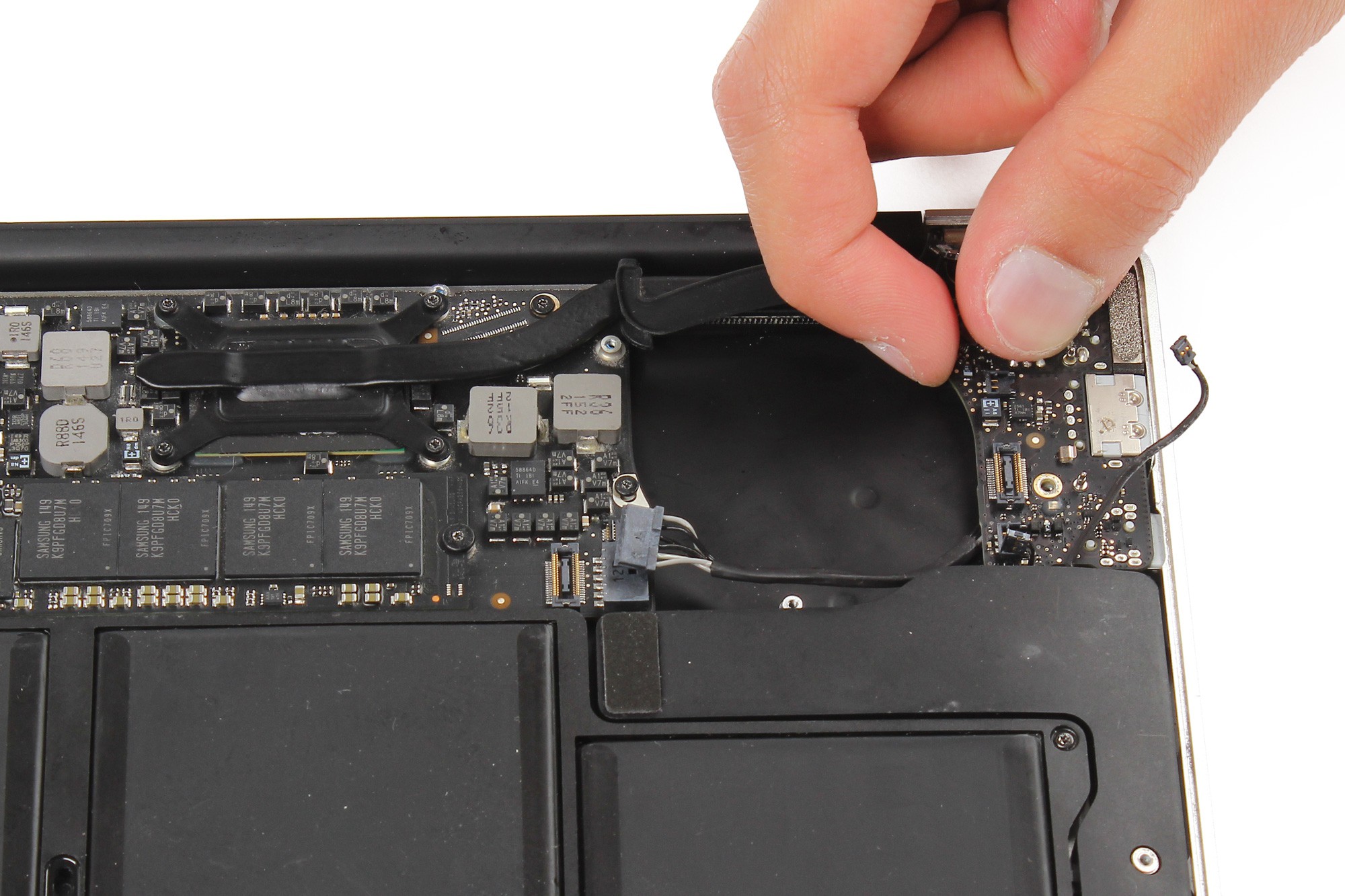

Saisissez ensuite le caoutchouc de maintien du ventilateur puis décollez-le sans le retirer.

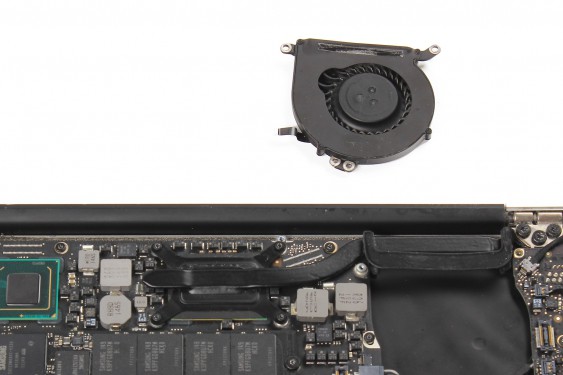

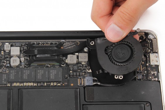

Saisissez ensuite le ventilateur puis procédez à son retrait.

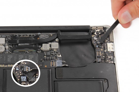

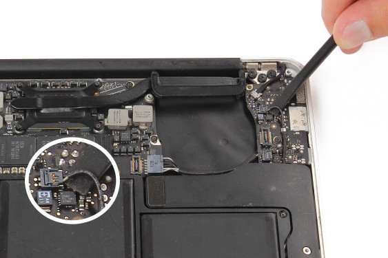

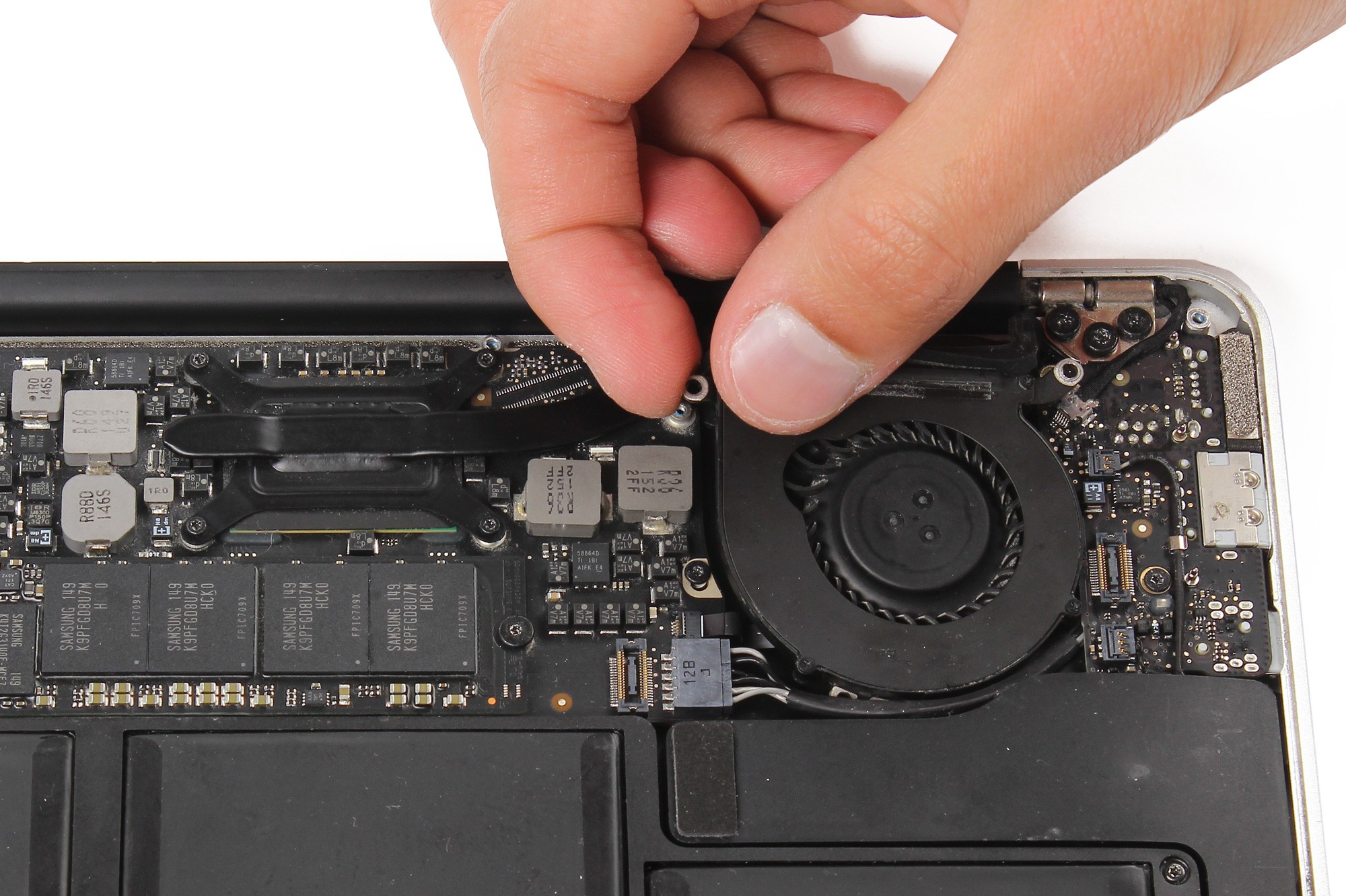

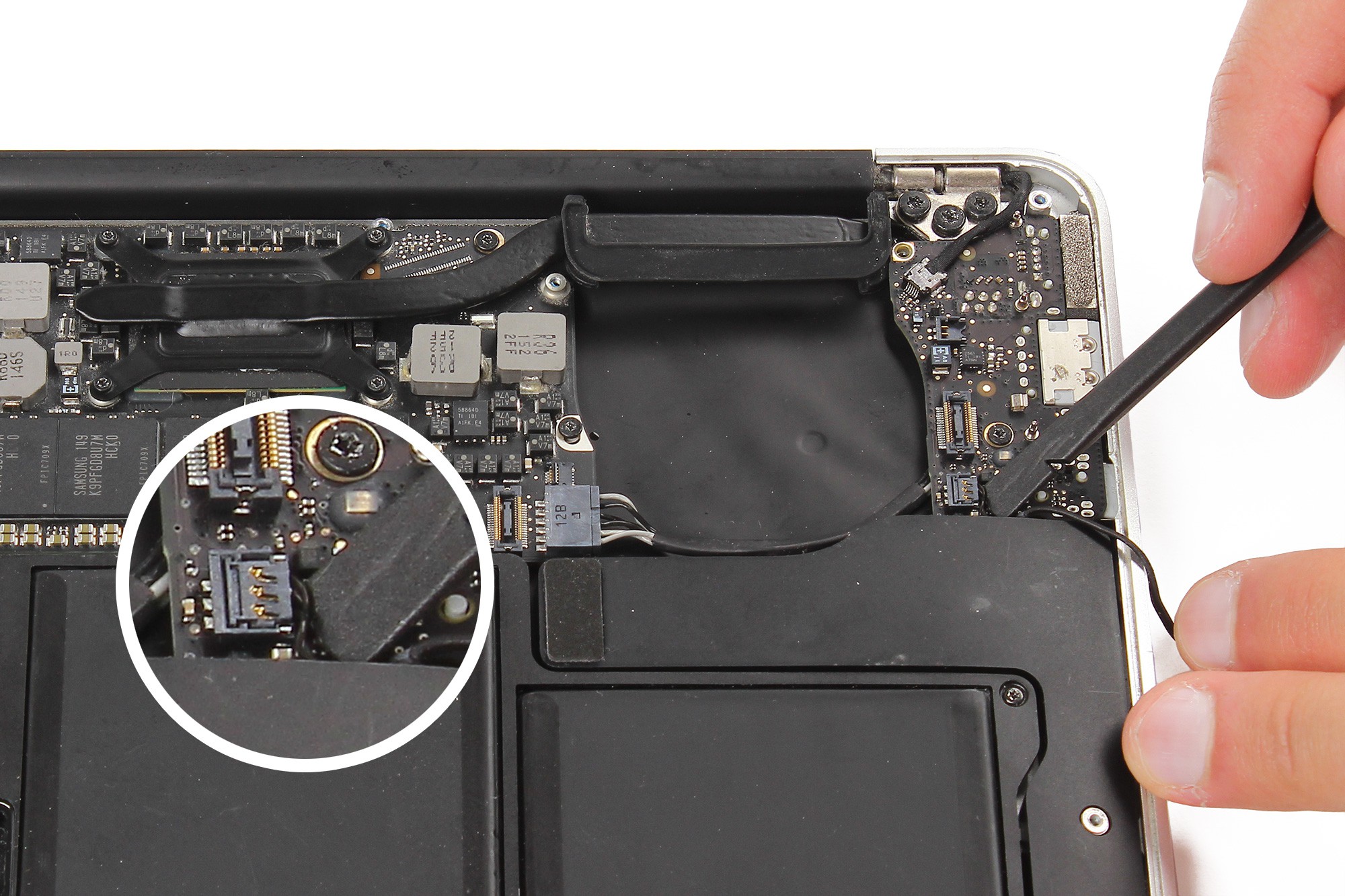

Prenez la spatule en nylon et utilisez la afin de déconnecter le câble du haut parleur gauche.Soyez minutieux lors de cette opération afin de ne pas endommager le câble ou le connecteur qui sont fragiles !
Utilisez une pince afin de déclipser le câble du haut-parleur de l'élement métallique d'attache entouré en rouge sur la photo.

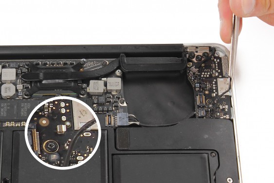

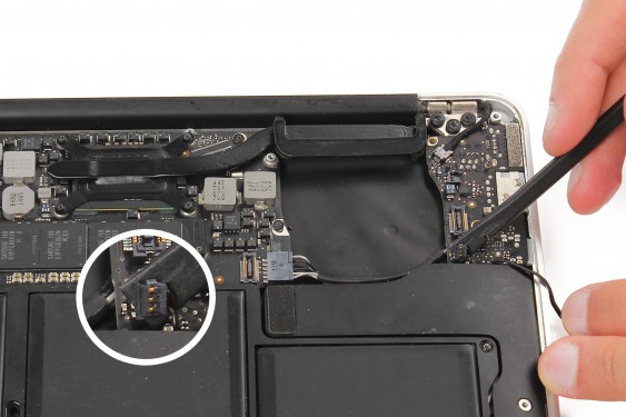

Utilisez la spatule en nylon afin de déconnecter le câble du microphone.Soyez minutieux lors de cette opération afin de ne pas endommager le câble et son connecteur qui sont fragiles !
Saisissez le câble de la caméra iSight puis déconnectez-le délicatement.

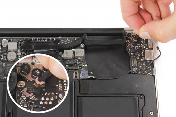

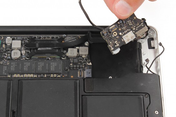

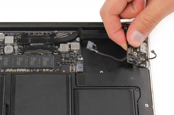

Saisissez ensuite délicatement le câble de liaison de la prise d'alimentation puis procédez à son retrait.

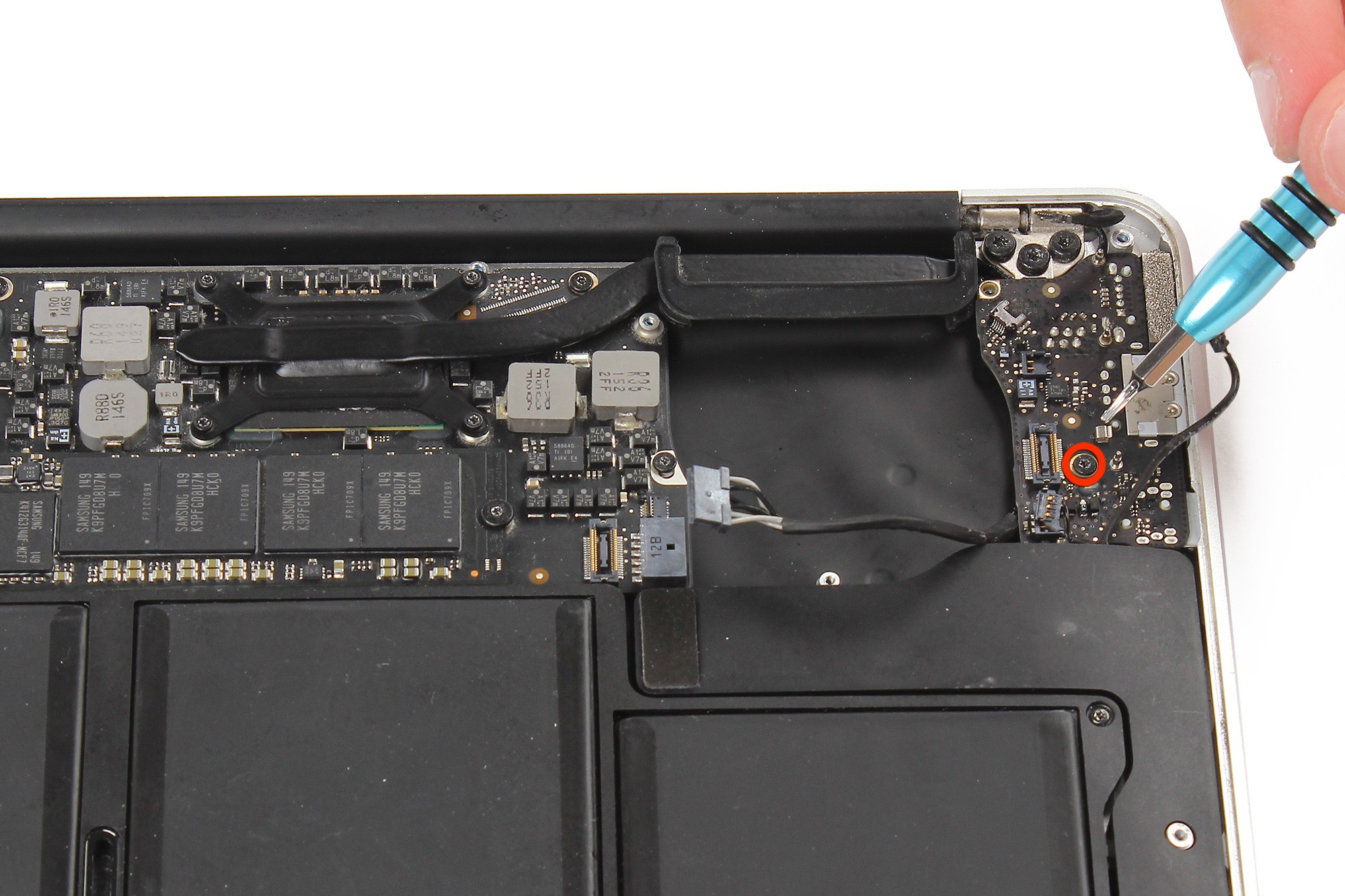

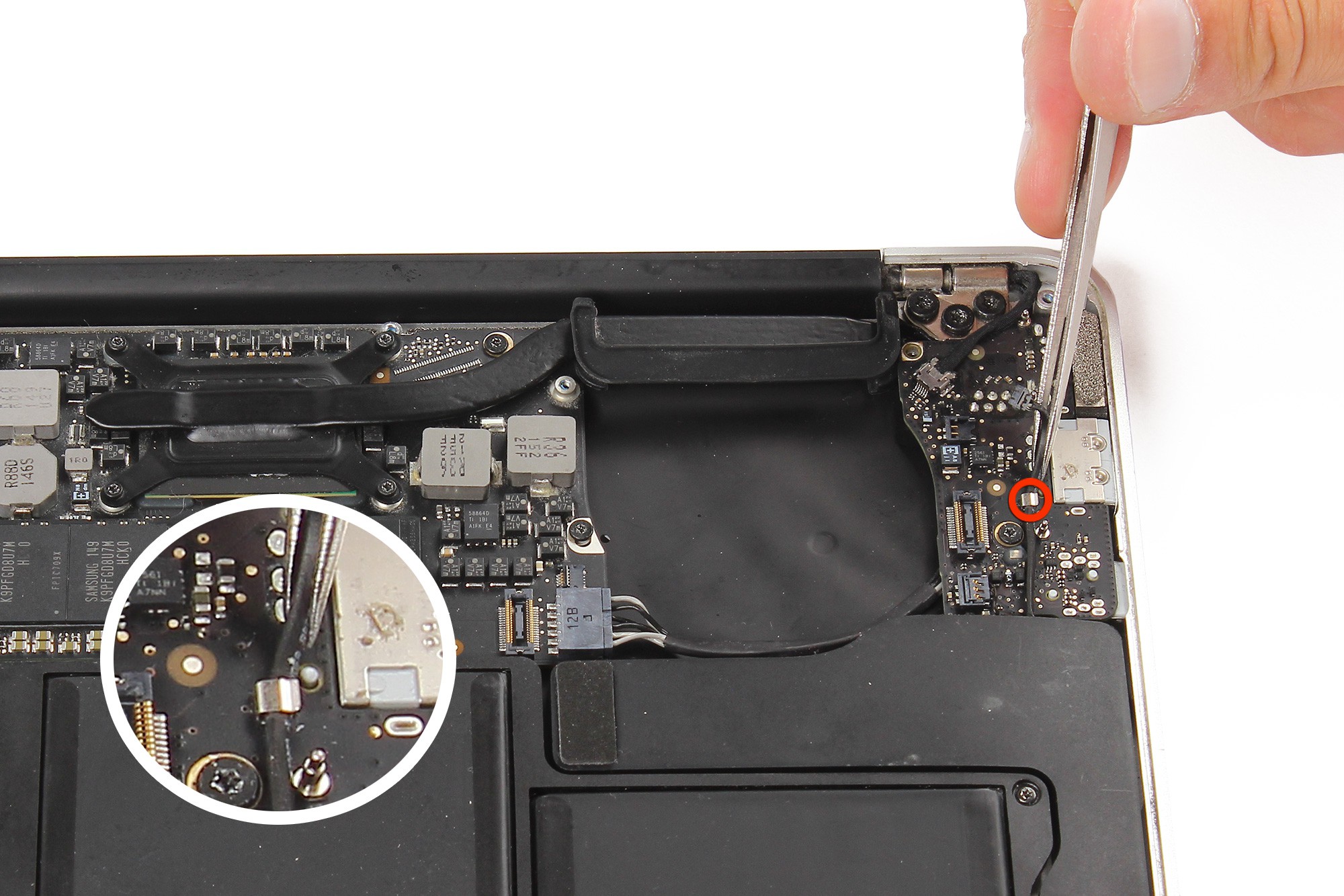

Utilisez un tournevis Torx afin de dévisser la vis entourée en rouge.Cette vis sert à maintenir la carte d'entrées/sorties sur le chassis du Macbook Air.

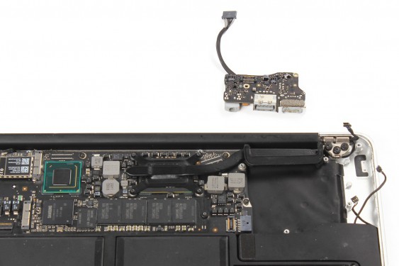

Saisissez ensuite la carte d'entrées/sorties du Macbook Air EMC2469 (A1369) puis procédez à son retrait.

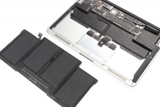

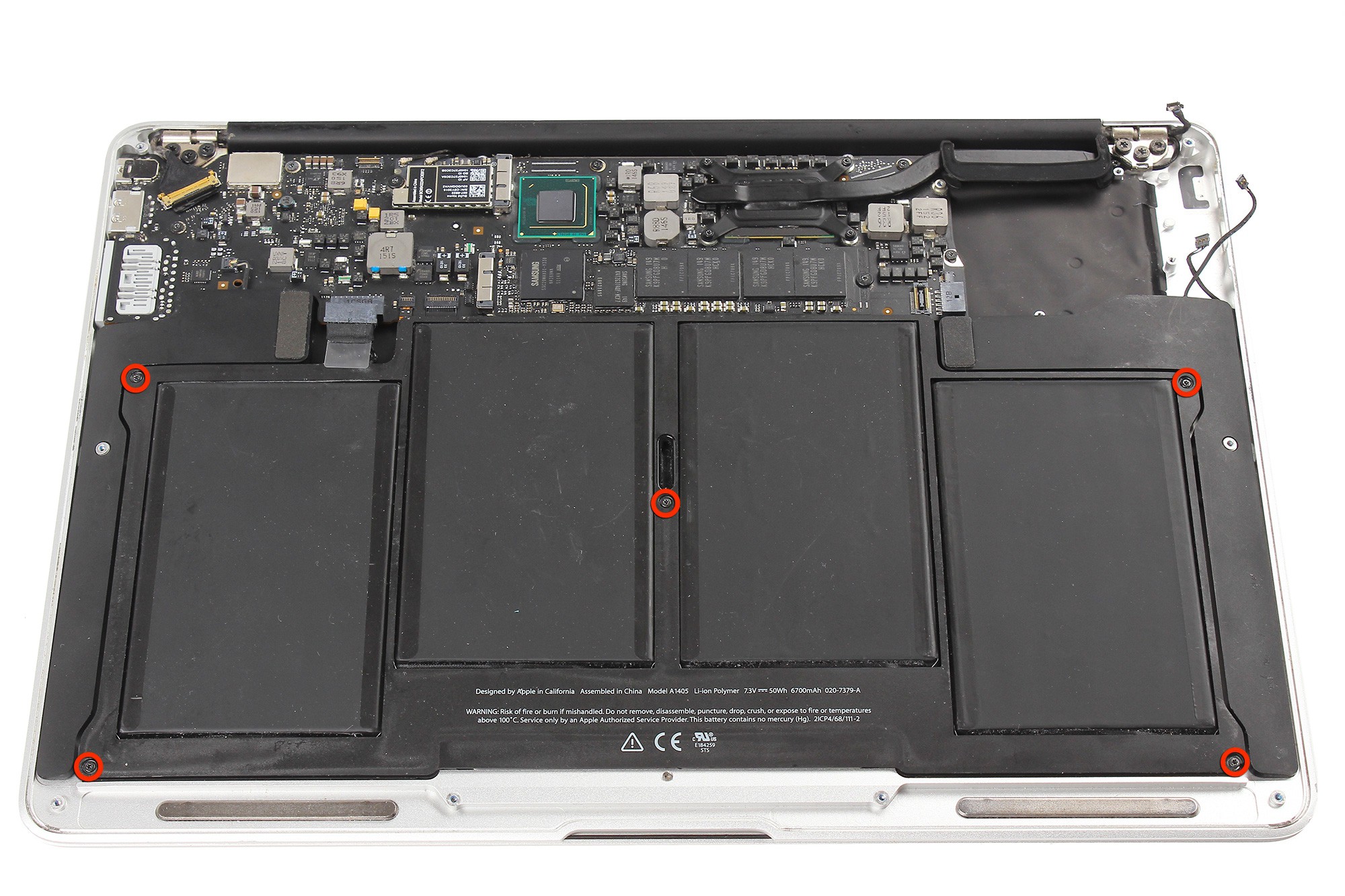

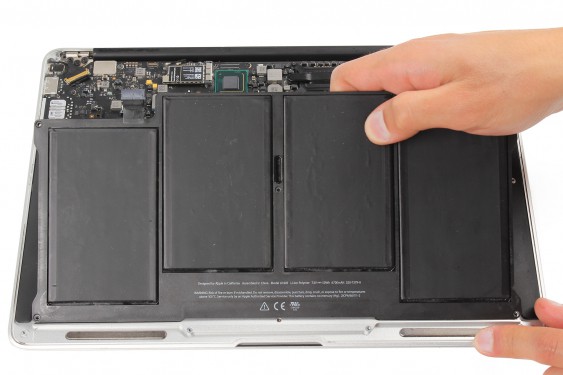

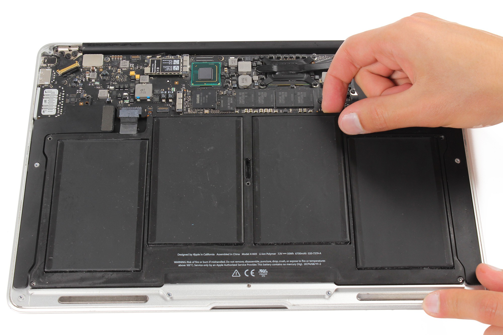

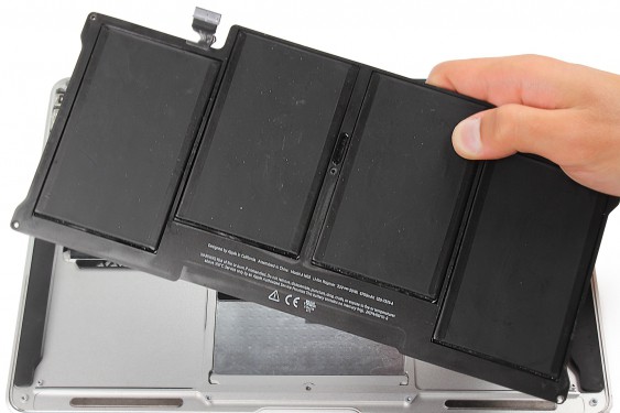

Pour des raisons de sécurité et raisons pratiques lors des manipulations, il est nécessaire de retirer la batterie de l'ordinateur.A l'aide d'un tournevis Torx, dévissez les cinq vis entourées en rouge.Ces vis permettent de maintenir la batterie sur le chassis du Macbook Air.
Soulevez ensuite la batterie puis procédez à son retrait.

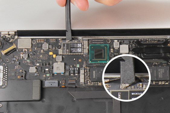

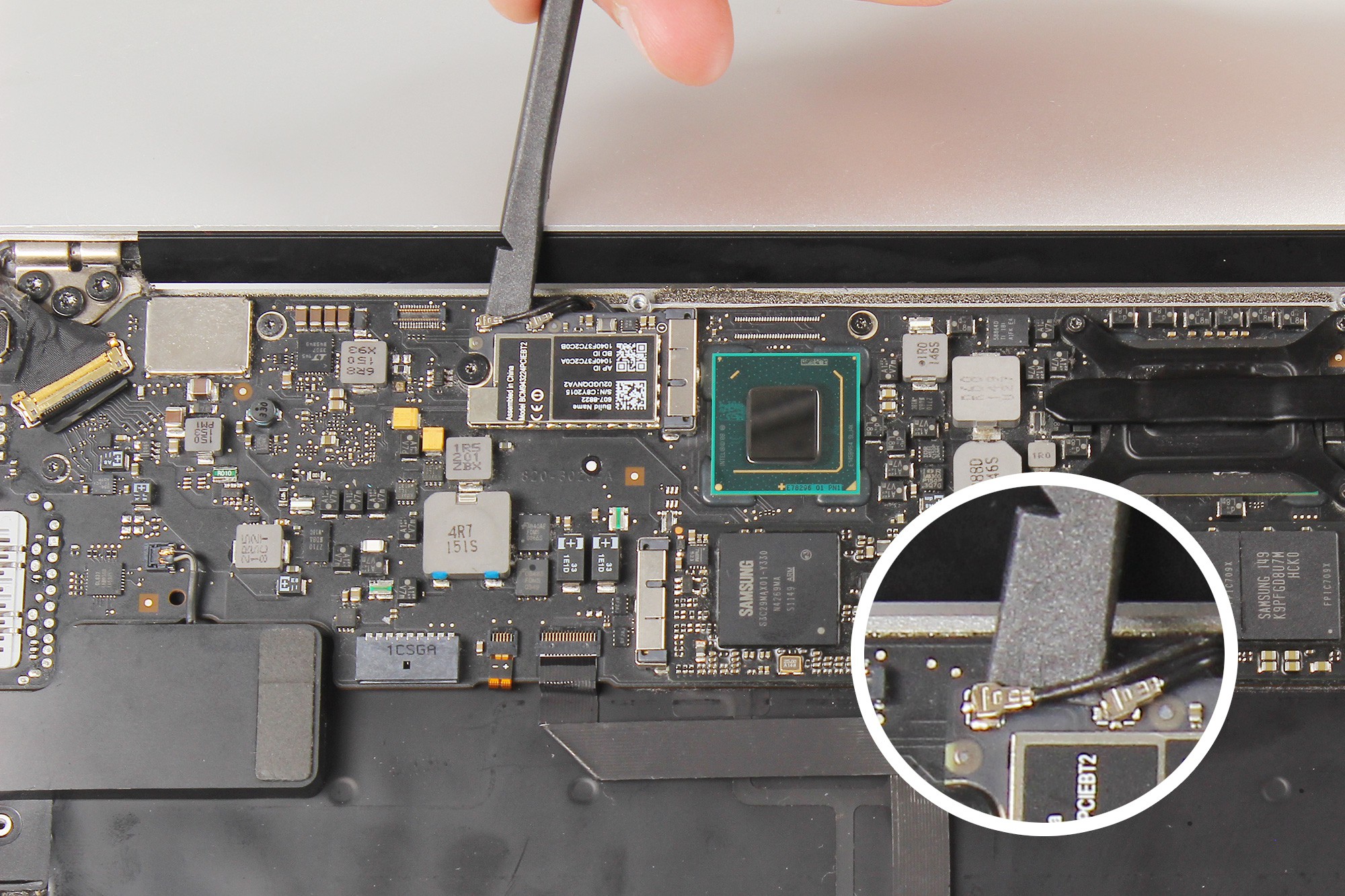

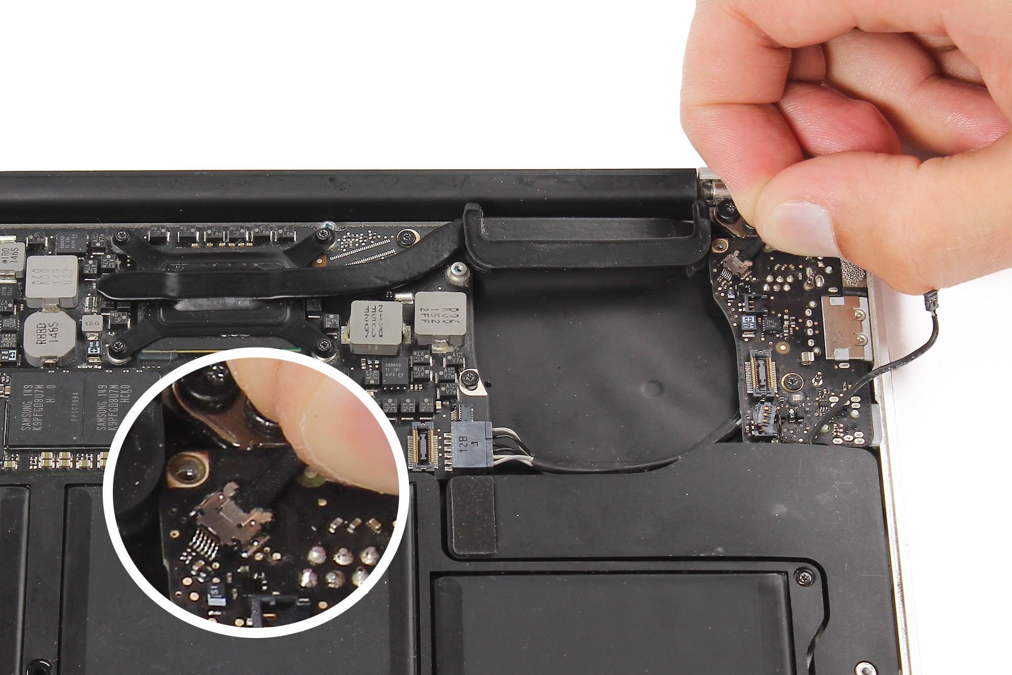

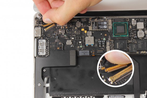

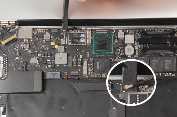

A l'aide d'une spatule en nylon, déconnectez les deux antennes de la carte Airport (carte Wifi/Bluetooth)

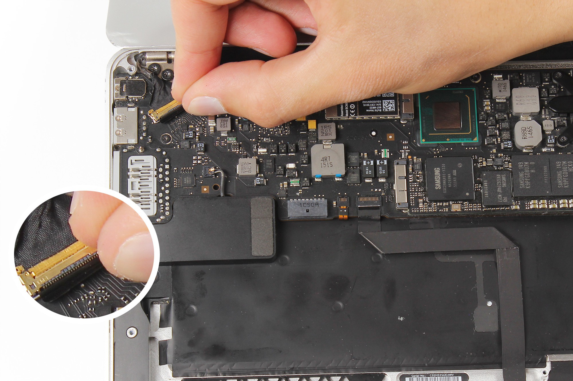

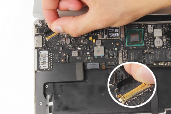

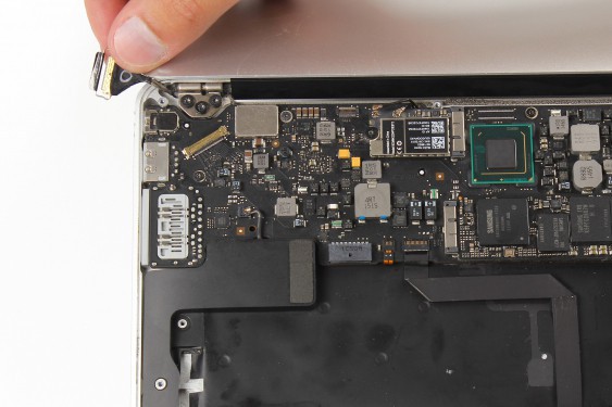

Soulevez délicatement le levier de la nappe de l'écran à l'aide de la languette noire prévue à cet effet.Tirez ensuite la nappe afin de la déconnecter.

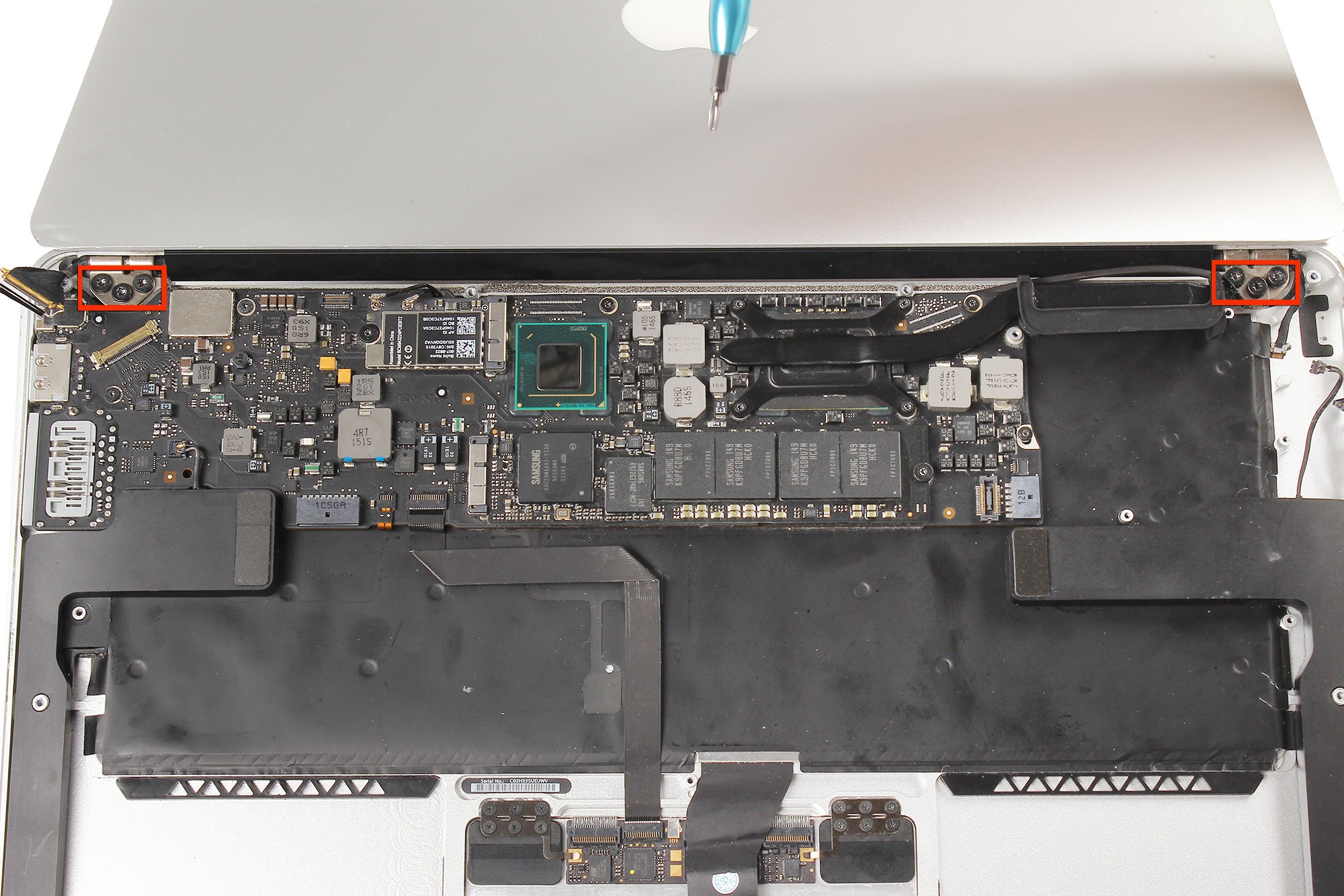

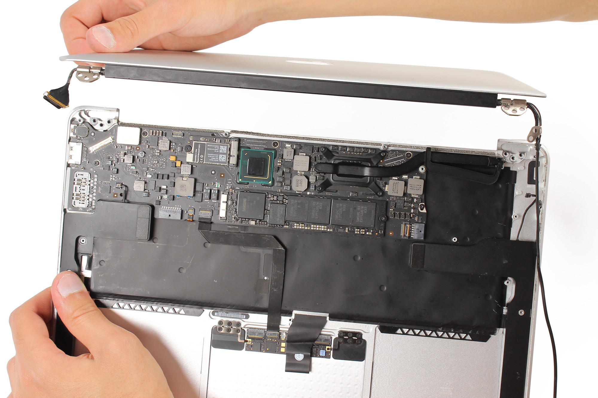

A l'aide d'un tournevis Torx, dévissez les six vis présentes dans les zones encadrées en rouge sur la photo.Ces vis servent à maintenir l'écran complet au chassis du Macbook.

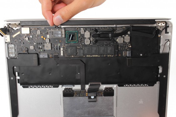

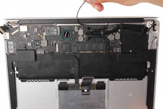

Saisissez les deux câbles d'antenne de la carte Airport (carte WiFi/Bluetooth) puis tirez ces derniers vers la droite comme indiqué sur les photos.

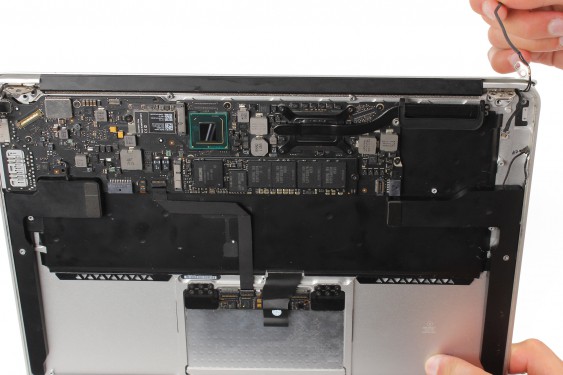

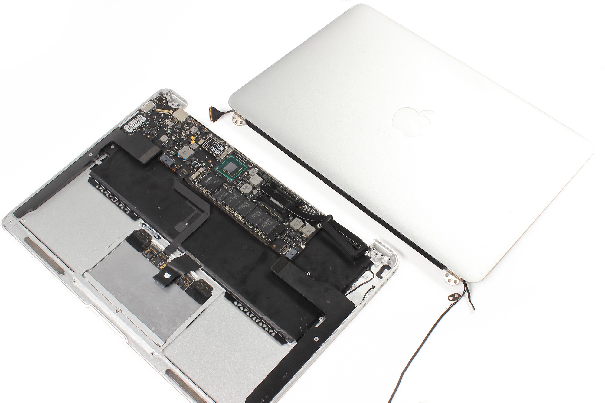

Soulevez ensuite délicatement l'écran complet puis séparez-le du châssis du Macbook Air.
Etape 24
L'écran complet du Macbook Air EMC2469 (A1369) est désormais démonté.Procédez à son remplacement par une pièce neuve si cela est nécessaire.
