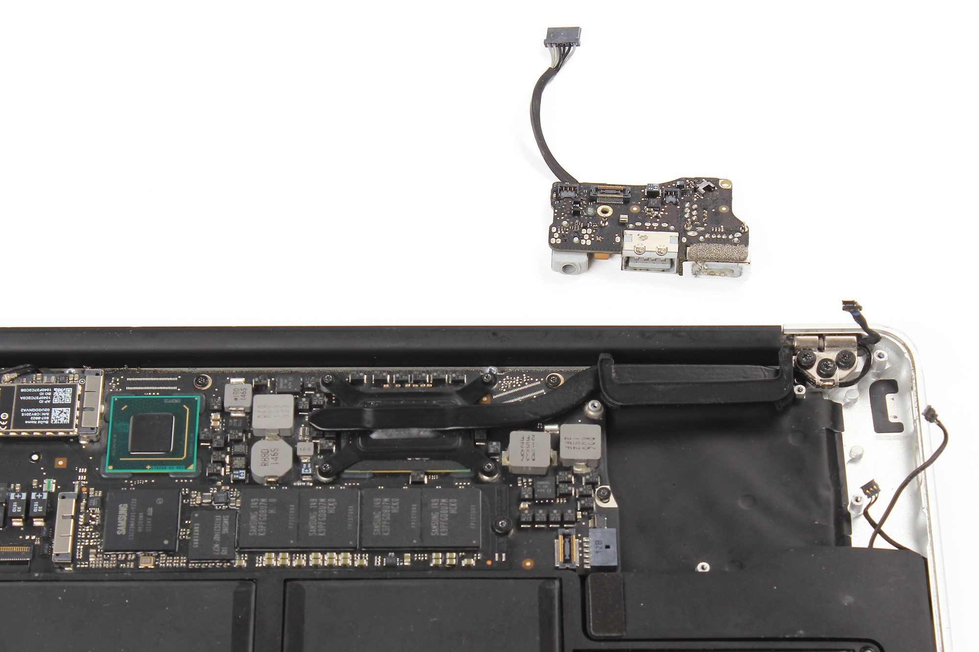

Ce guide vous permettra de démonter la carte d'entrées/sorties du Macbook Air EMC2469 (A1369)Symptômes : Periphériques USB non reconnus, pas de son dans la prise écouteurs

Utilisez un tournevis Torx afin de dévisser la vis entourée en rouge.Cette vis sert à maintenir la carte d'entrées/sorties sur le chassis du Macbook Air.Saisissez ensuite la carte d'entrées/sorties puis procédez à son retrait.
Saisissez ensuite la carte d'entrées / sorties du Macbook Air EMC2469 (A1369) puis procédez à son retrait.
La carte d'entrées/sorties du Macbook Air EMC2469 (A1369) est désormais démontée.Procédez à son remplacement par une pièce neuve si cela est nécessaire.
Pour remonter votre Macbook Air 13" mi-2011 EMC2469 (A1369) suivez ce guide en sens inverse.
