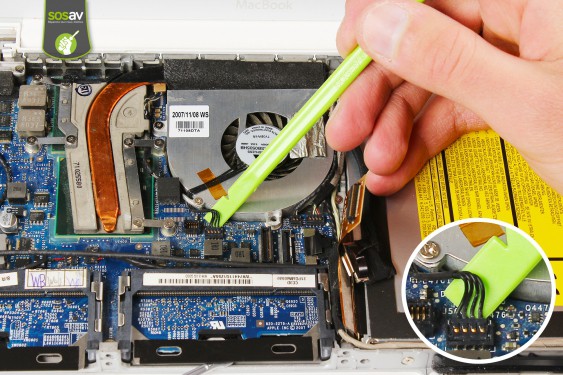

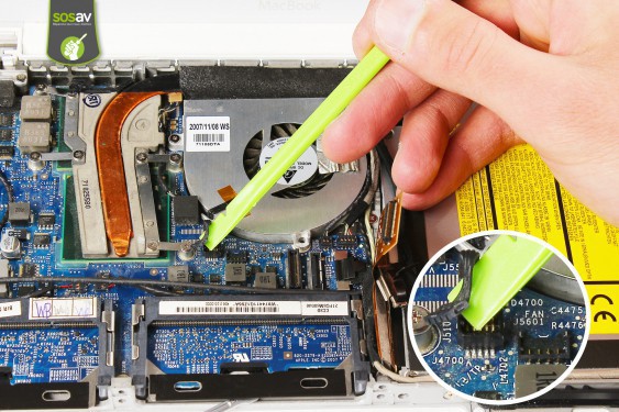

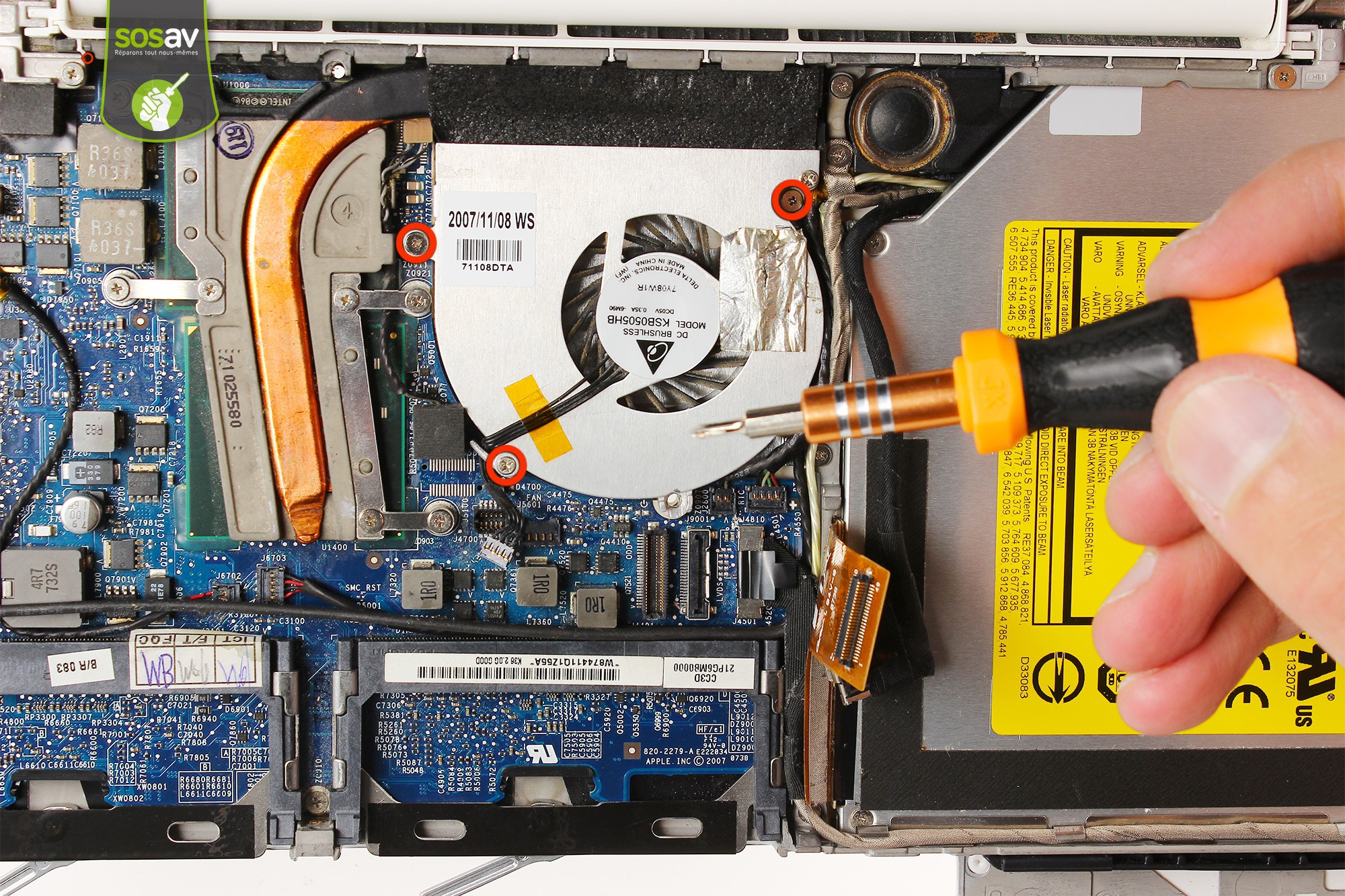

A l'aide de la spatule en nylon, décollez l'adhésif de maintien gris.Déconnectez ensuite le câble d'alimentation du ventilateur.

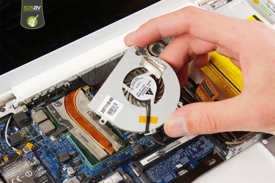

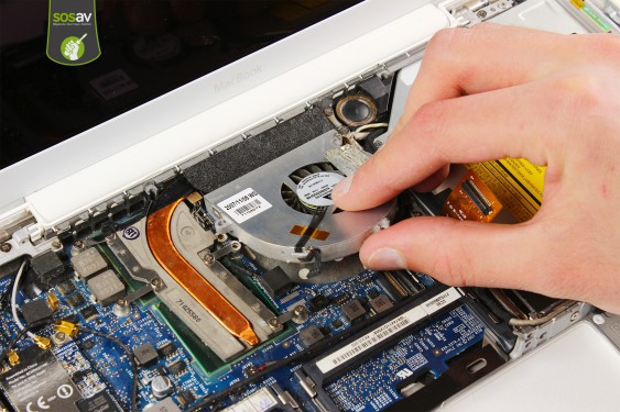

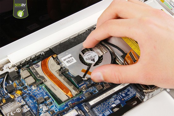

Utilisez le tournevis cruciforme afin de dévisser les trois vis entourées en rouge.Ces vis servent à maintenir le ventilateur principal du Macbook.Saisissez ensuite le ventilateur puis procédez à son retrait.

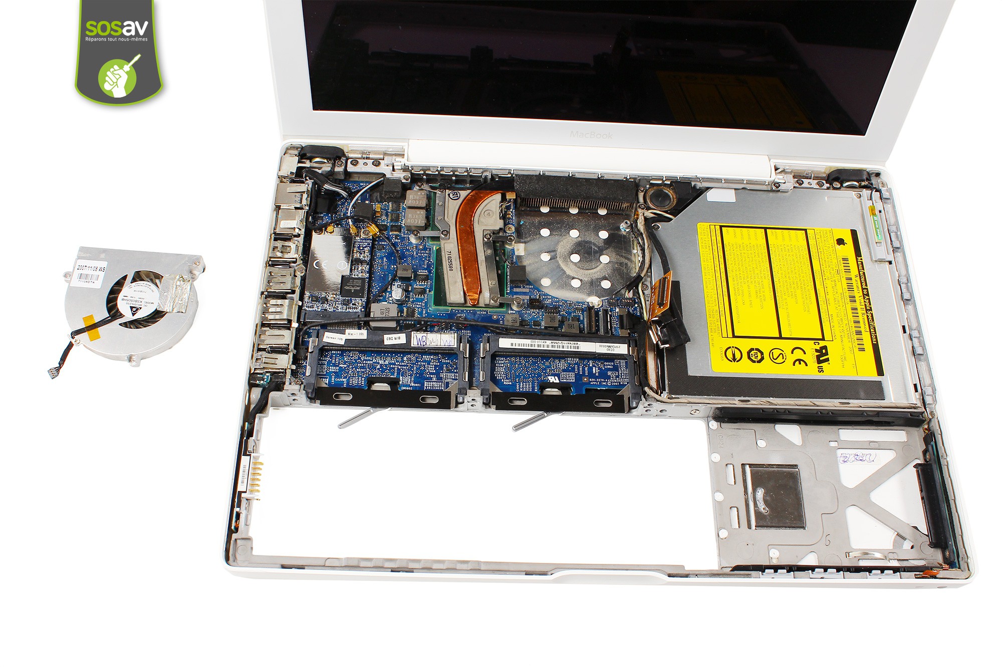

Le ventilateur principal du Macbook Core 2 Duo (A1181/EMC2200) est désormais démonté.Procédez à son remplacement par une pièce neuve si cela est nécessaire.
