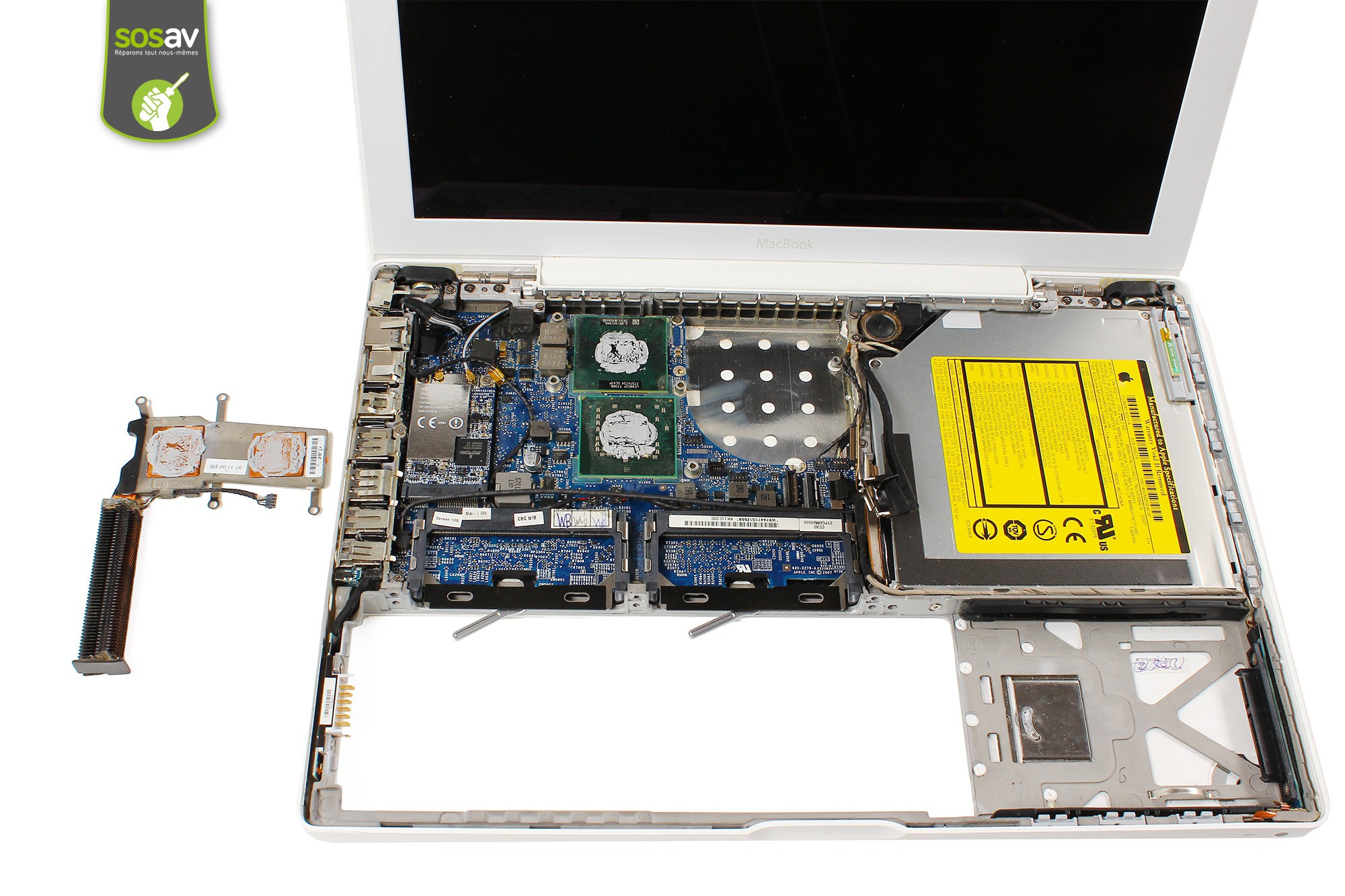

Ce guide vous permettra de démonter le radiateur du Macbook Core 2 Duo (A1181/EMC2200)Symptômes : Surchauffe

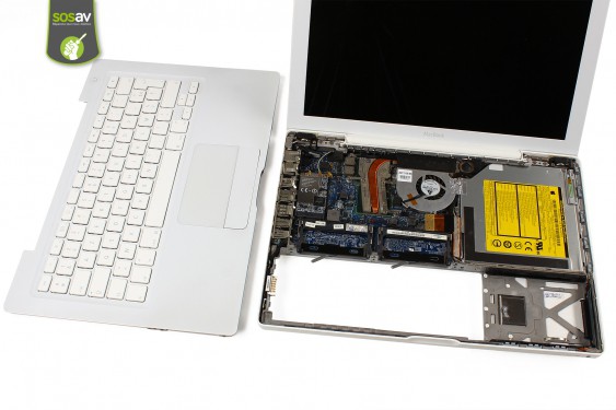

Toujours avec le tournevis cruciforme, dévissez les 4 vis entourées en rouge.Ces vis servent à maintenir le clavier/trackpad.Saisissez ensuite le clavier/trackpad par les côtés puis soulevez-le afin de procéder à son retrait.N'essayez pas d'ôter totalement le clavier / trackpad à cette étape. Ce dernier est encore retenu à la carte mère ud MacBook par une nappe de connexion.
Prenez une spatule en nylon et déconnectez la nappe du clavier/trackpad située juste sous ce dernier.Procédez à son retrait.Le clavier/trackpad du Macbook Core 2 Duo est désormais démonté.

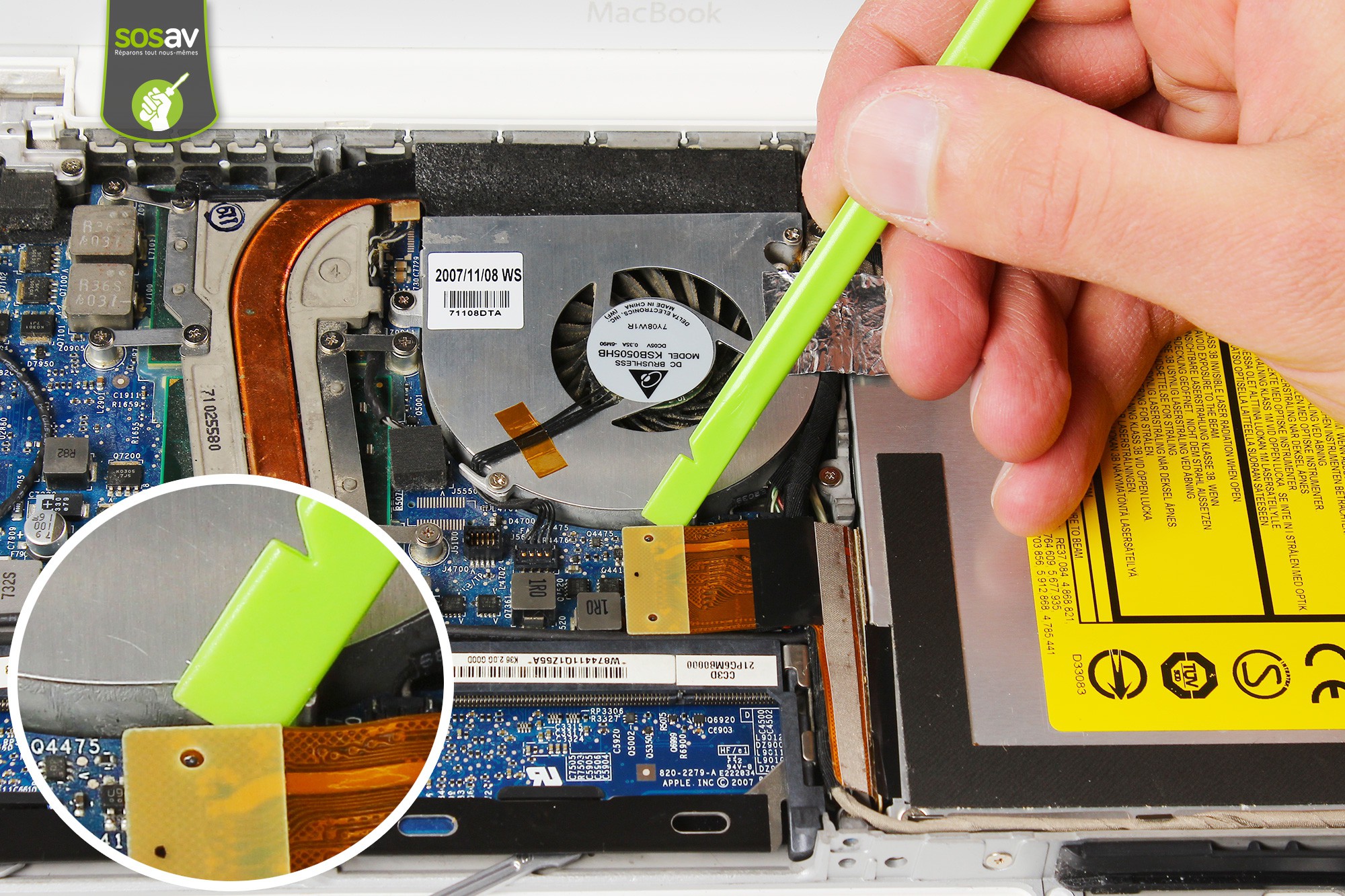

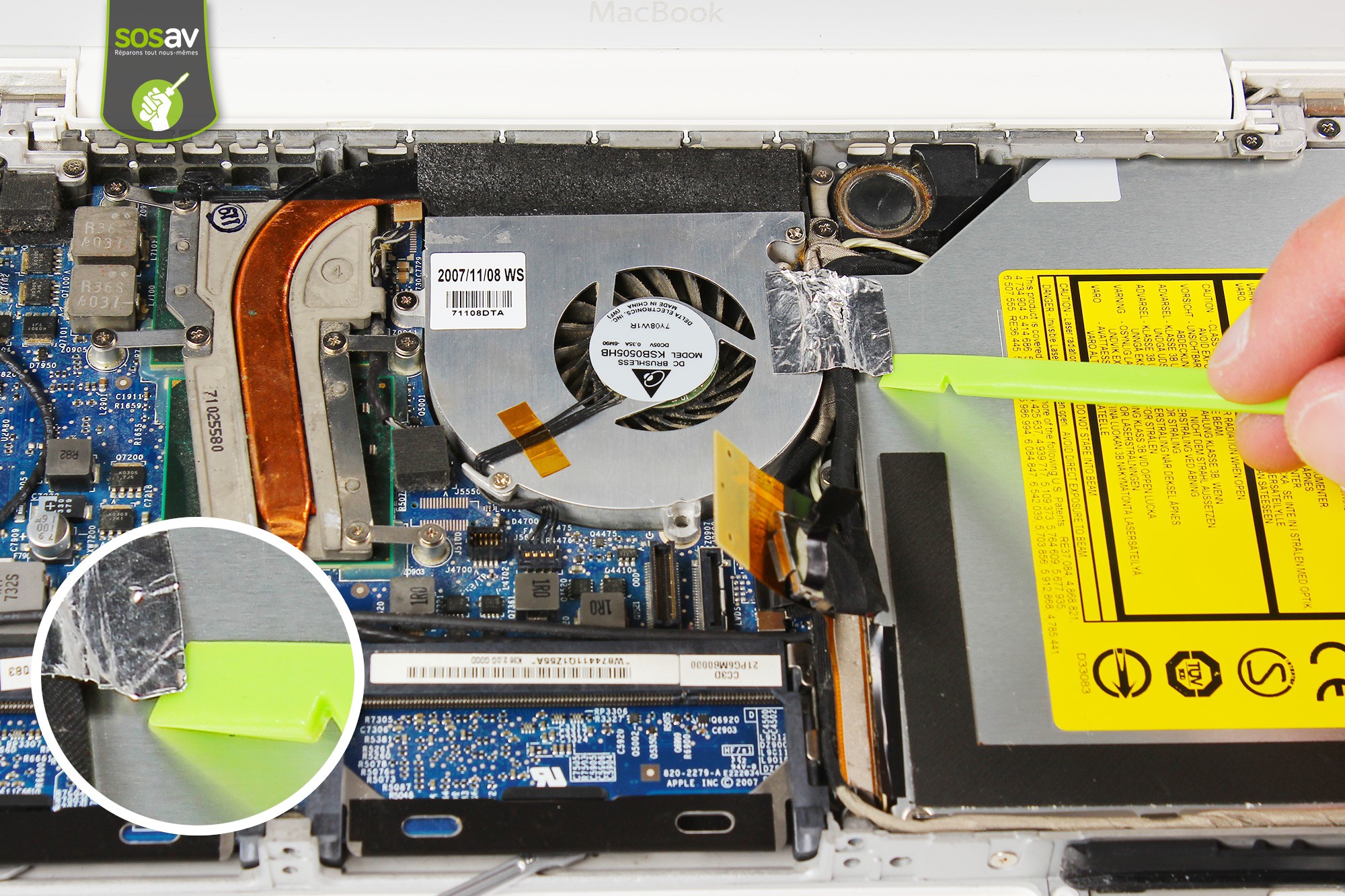

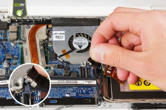

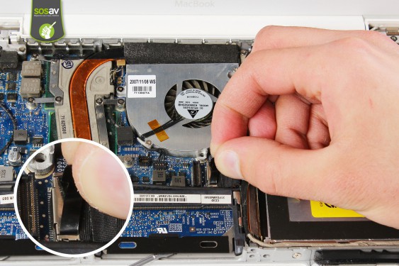

Utilisez la spatule en nylon afin de déconnecter la nappe de données et d'alimentation du lecteur DVD.Saisissez ensuite le câble LVDS (écran LCD) puis déconnectez le délicatement.

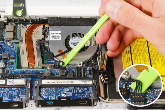

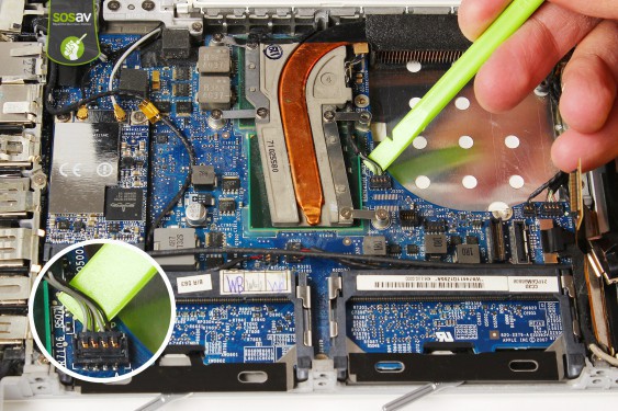

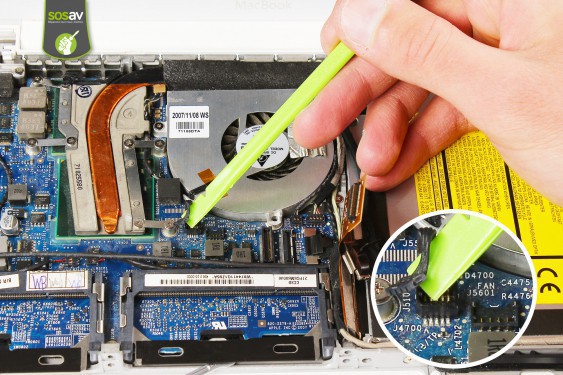

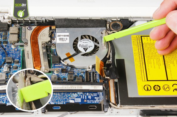

A l'aide de la spatule en nylon, décollez l'adhésif de maintien gris.Déconnectez ensuite le câble d'alimentation du ventilateur.

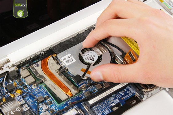

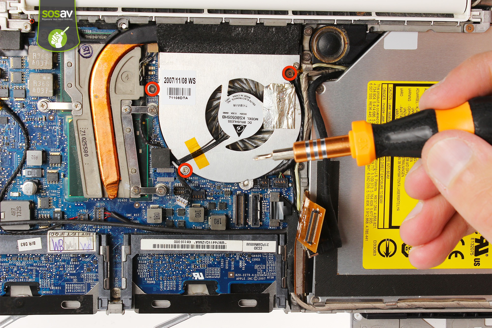

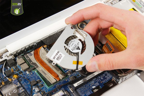

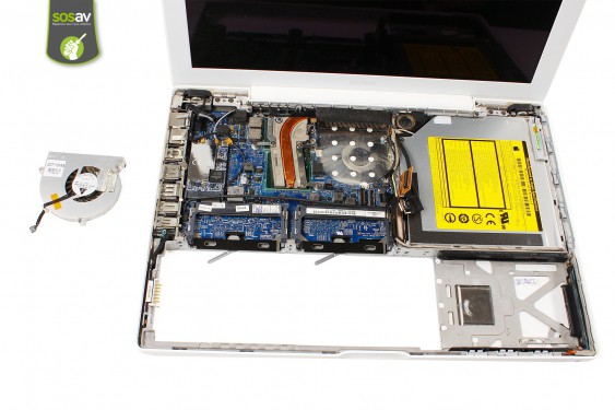

A l'aide du tournevis cruciforme, dévissez les trois vis entourées en rouge.Ces vis servent à maintenir le ventilateur sur le châssis.Saisissez ensuite le ventilateur puis procédez à son retrait.Le ventilateur du Macbook est désormais démonté.

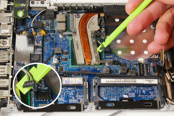

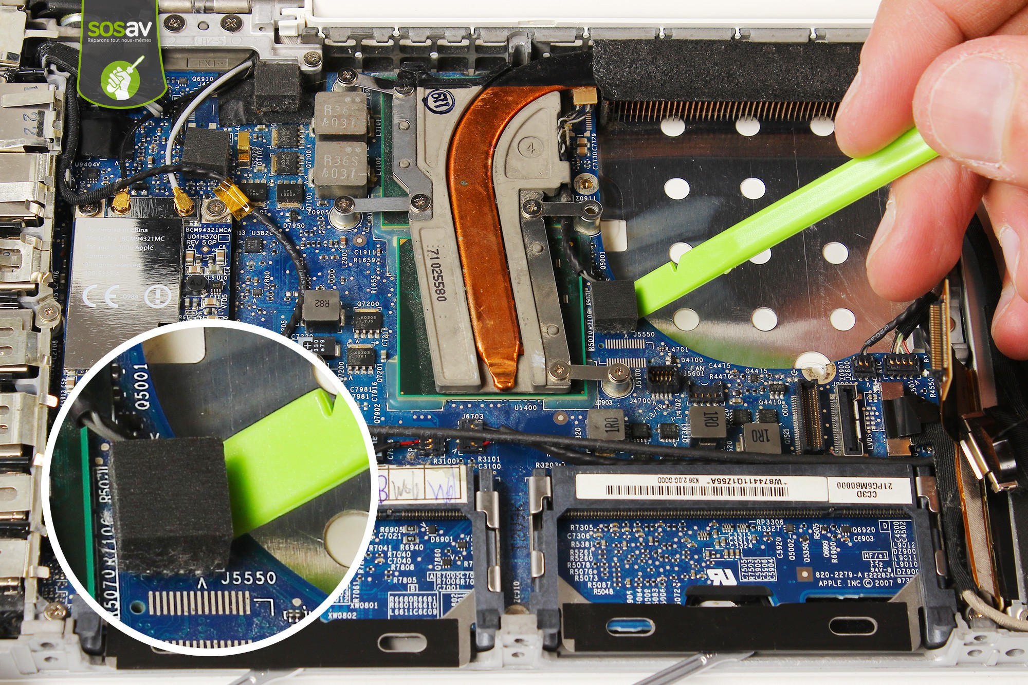

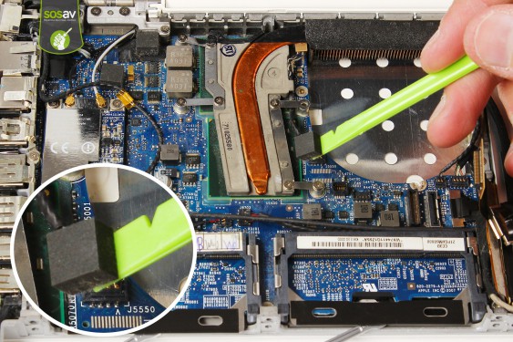

Réutilisez la spatule en nylon afin de retirer la mousse de protection ainsi que le connecteur du capteur de température du radiateur.

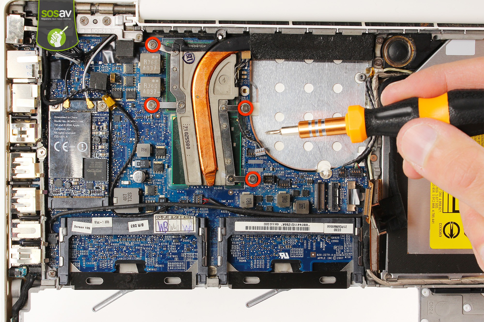

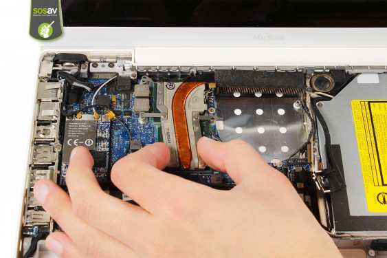

Utilisez le tournevis cruciforme afin de dévisser les quatre vis entourées en rouge.Ces vis servent à maintenir le radiateur sur le chassis du Macbook.Soulevez ensuite le radiateur puis procédez à son retrait.
Le radiateur du Macbook Core 2 Duo (A1181/EMC2200) est désormais démonté.Procédez à son remplacement par une pièce neuve si cela est nécessaire.
Pour remonter votre Macbook Core 2 Duo (A1181 / EMC2200) suivez ce guide en sens inverse.
