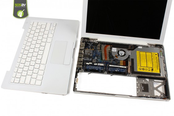

Toujours avec le tournevis cruciforme, dévissez les 4 vis entourées en rouge.Ces vis servent à maintenir le clavier/trackpad.Saisissez ensuite le clavier/trackpad par les côtés puis soulevez-le afin de procéder à son retrait.N'essayez pas d'ôter totalement le clavier / trackpad à cette étape. Ce dernier est encore retenu à la carte mère ud MacBook par une nappe de connexion.
Reprenez la spatule en nylon et déconnectez la nappe du clavier/trackpad située juste sous ce dernier.Procédez ensuite au retrait du clavier/trackpad.Le clavier/trackpad du Macbook Core 2 Duo est désormais démonté.

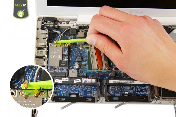

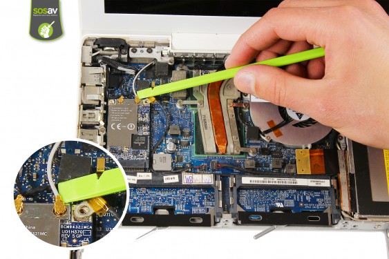

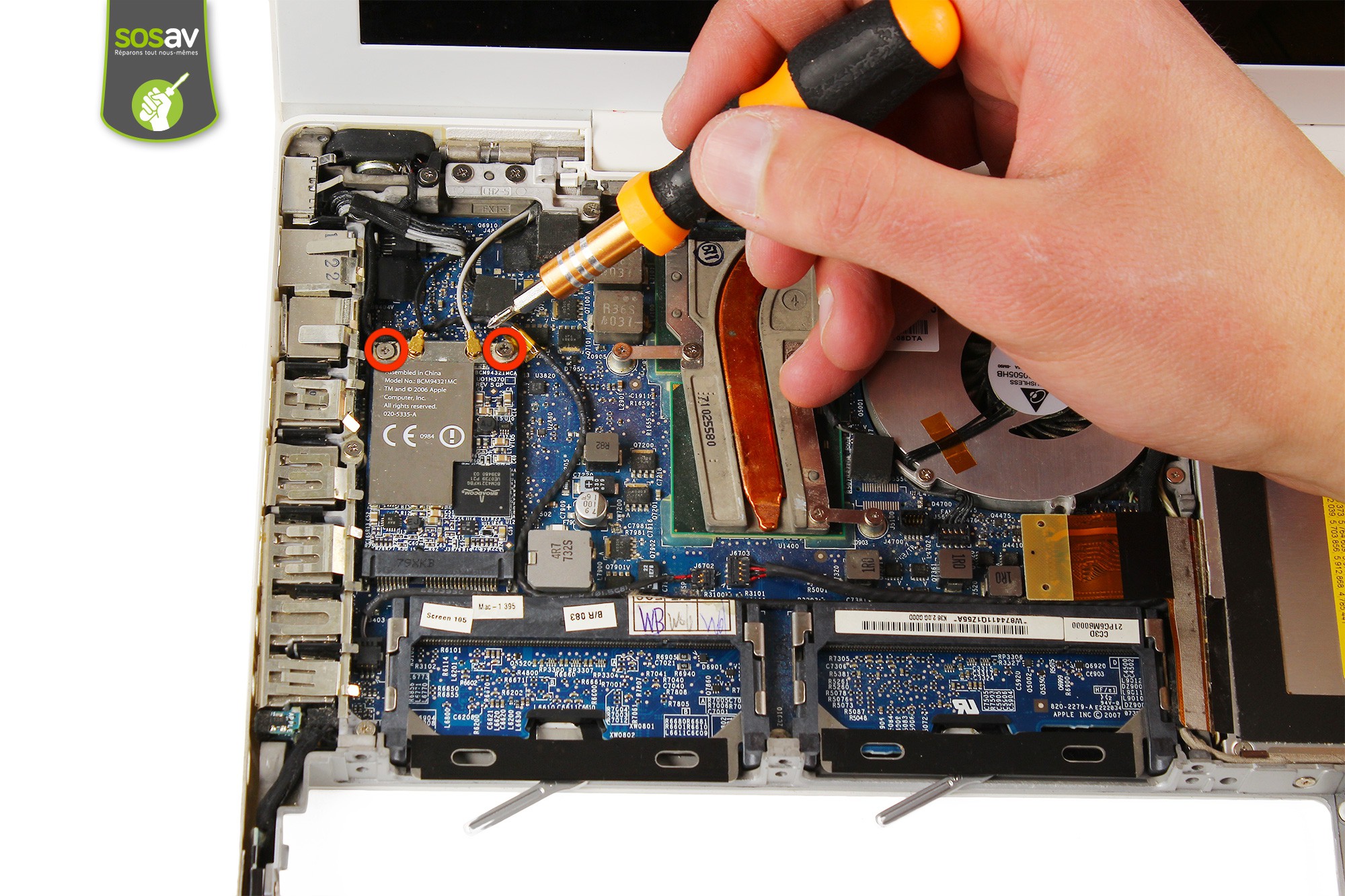

Utilisez à nouveau le tournevis cruciforme afin de dévisser les deux vis entourées en rouge.Ces vis servent à maintenir la carte WiFi sur la carte mère.Utilisez ensuite la spatule en nylon afin de déconnecter l'antenne droite.

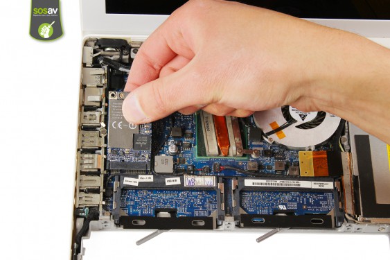

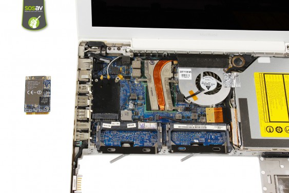

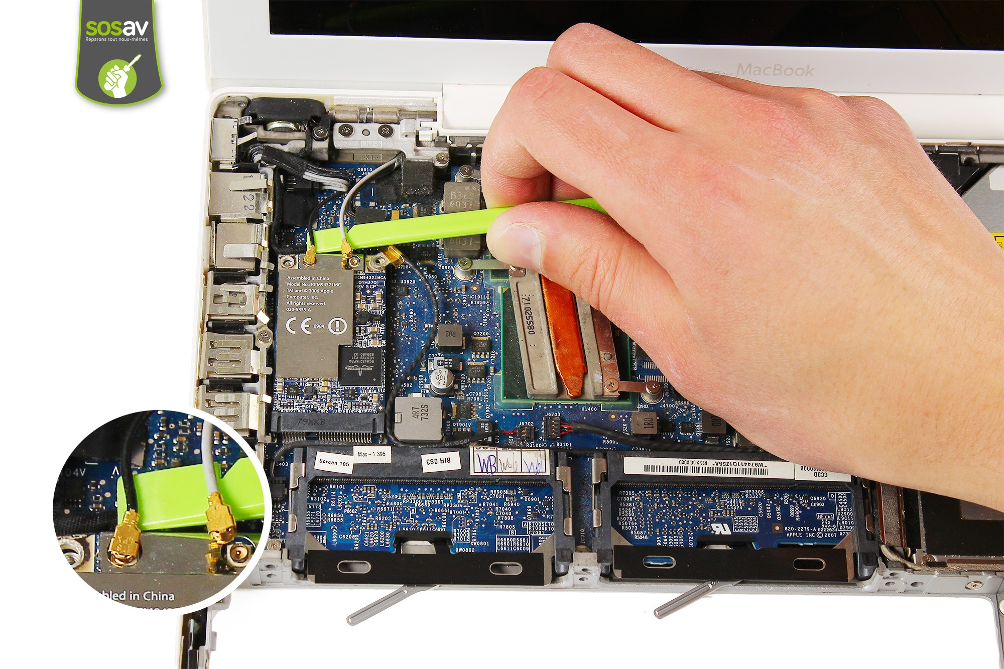

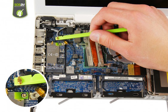

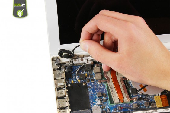

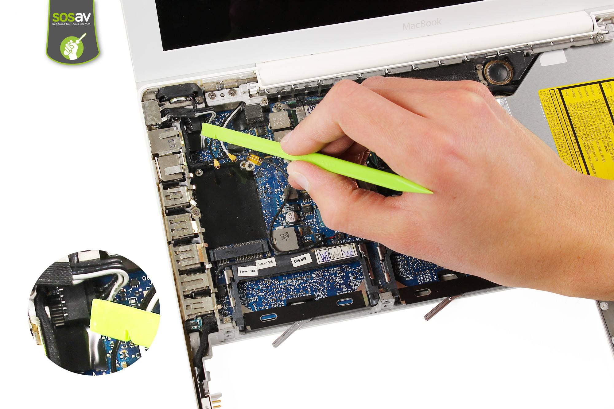

Poursuivez avec la spatule en nylon et déconnectez l'antenne gauche.Procédez ensuite au retrait de la carte WiFi.La carte WiFi est désormais démontée.

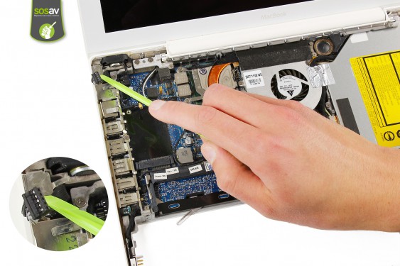

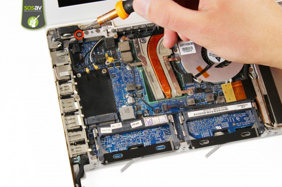

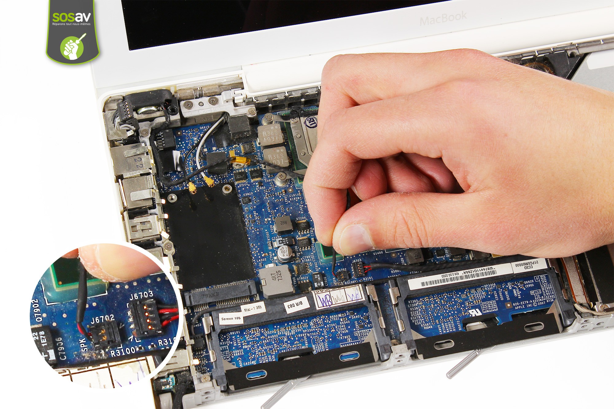

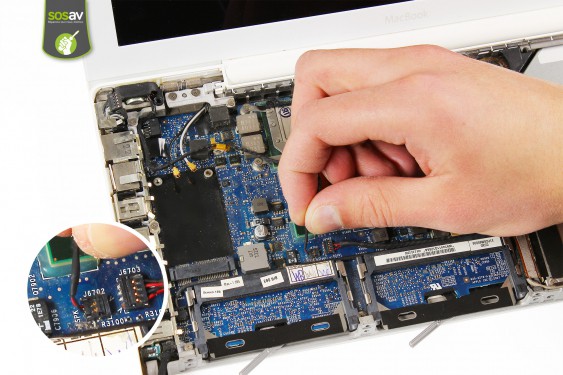

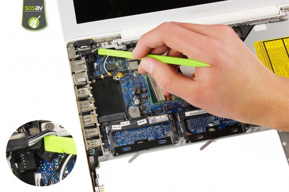

Toujours avec la spatule en nylon, déconnectez ensuite le connecteur d'alimentation Magsafe de la carte mère.Reprenez le tournevis cruciforme puis dévissez la vis entourée en rouge.Cette vis sert à maintenir le haut-parleur gauche.

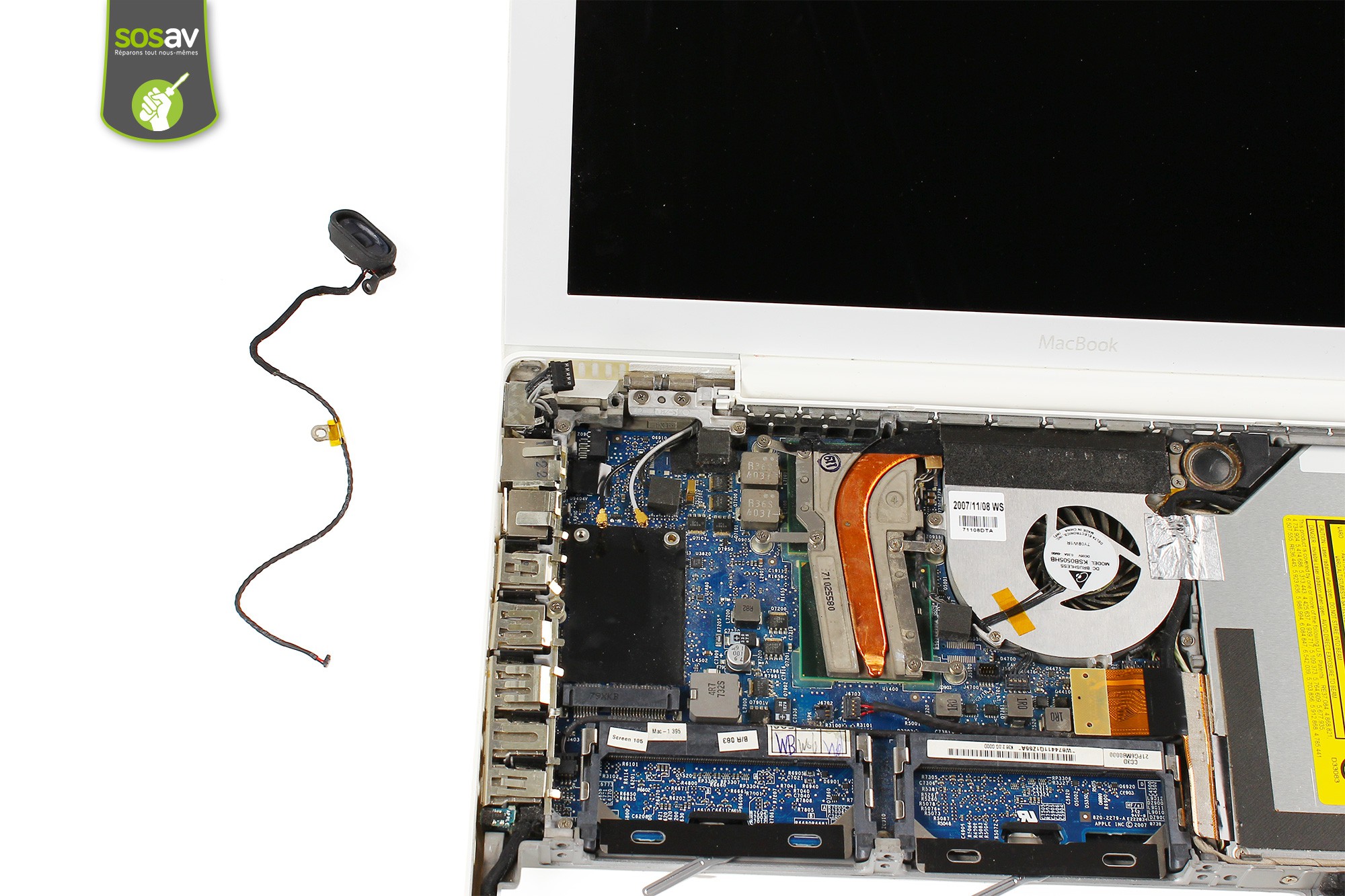

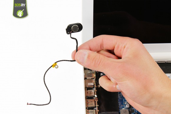

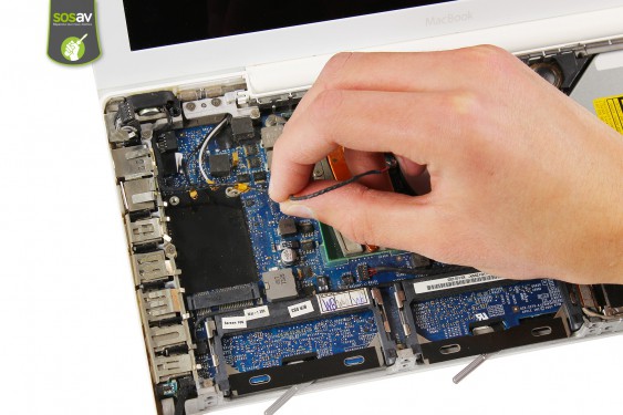

Saisissez le câble du haut-parleur gauche et procédez délicatement à sa déconnexion comme indiqué sur les photos 1 et 2 de cette étape.Vous pouvez ensuite procéder délicatement au retrait du haut-parleur gauche de votre MacBook.
Le haut-parleur gauche de votre Macbook Core 2 Duo est désormais démonté.Procédez à son remplacement par une pièce neuve si cela est nécessaire.
