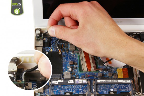

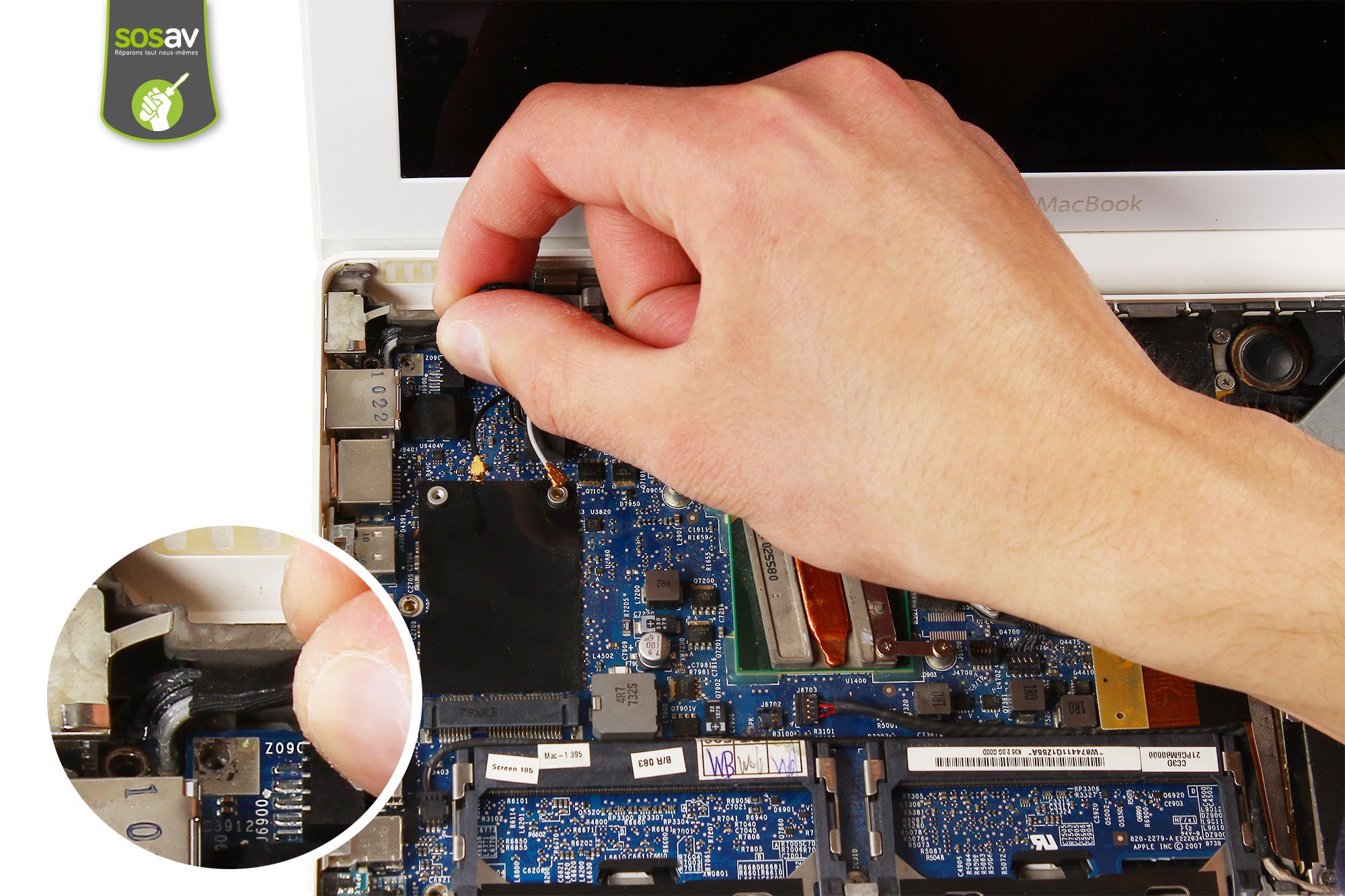

Réutilisez la spatule en nylon afin de déconnecter ensuite le connecteur d'alimentation Magsafe de la carte mère.Reprenez le tournevis cruciforme puis dévissez la vis entourée en rouge.Cette vis sert à maintenir le haut-parleur gauche.

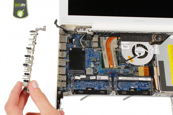

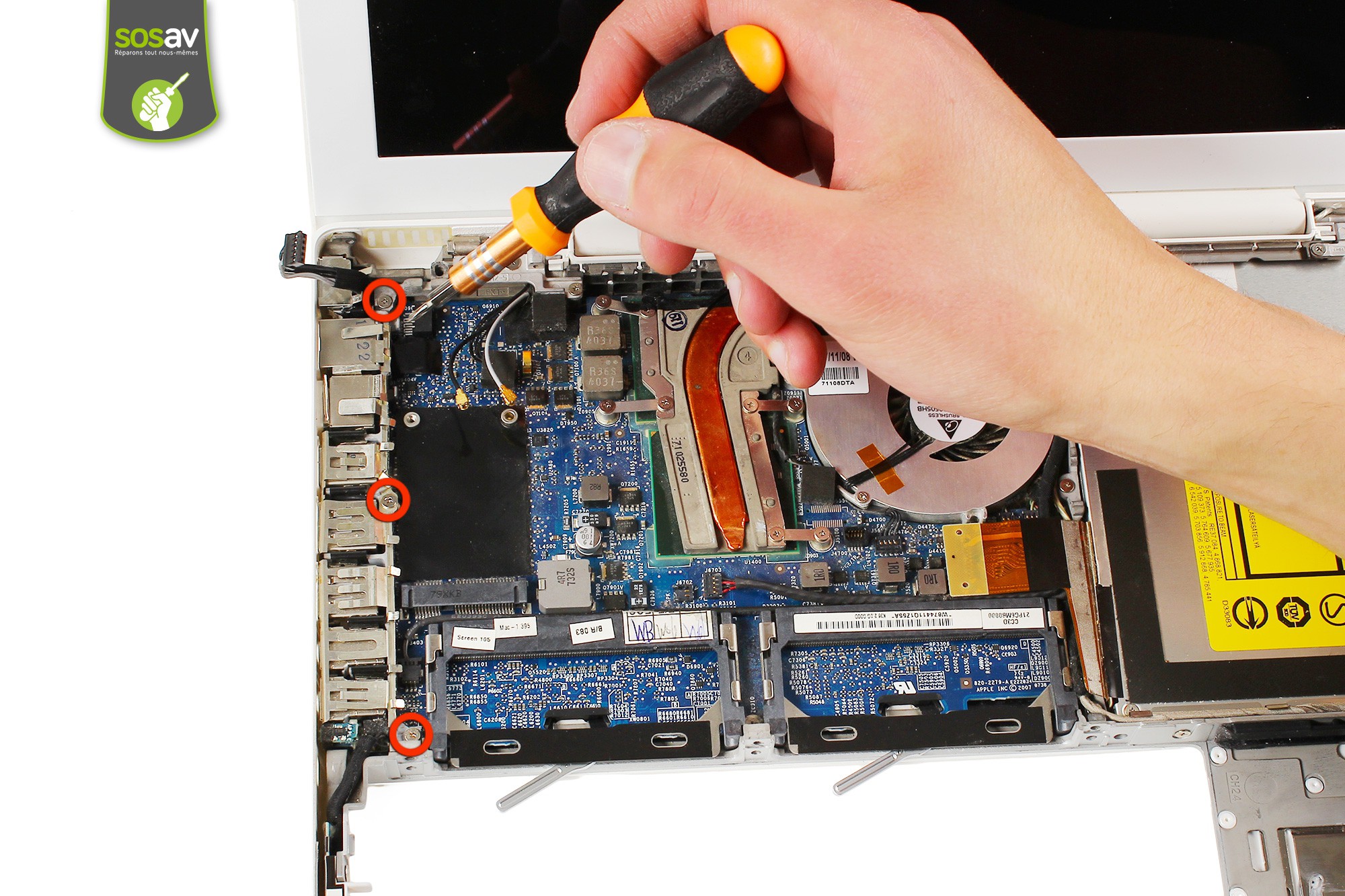

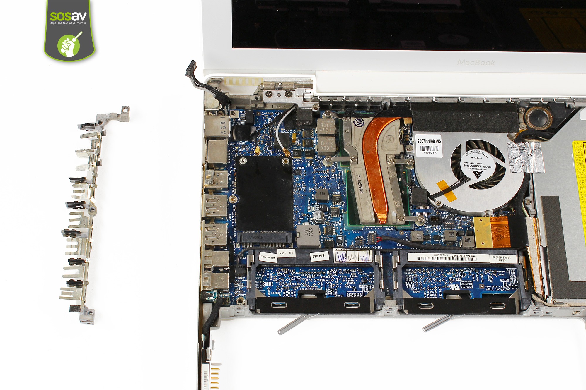

Utilisez le tournevis cruciforme afin de dévisser les trois vis entourées en rouge.Ces vis servent à maintenir l'élément métallique d'appui gauche de la carte mère.Procédez ensuite à son retrait.

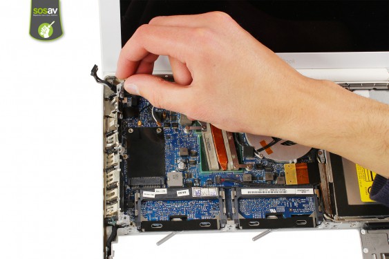

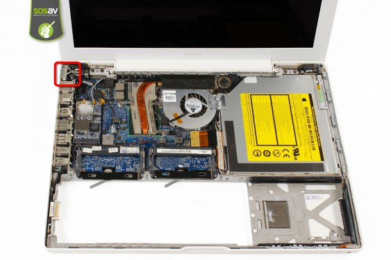

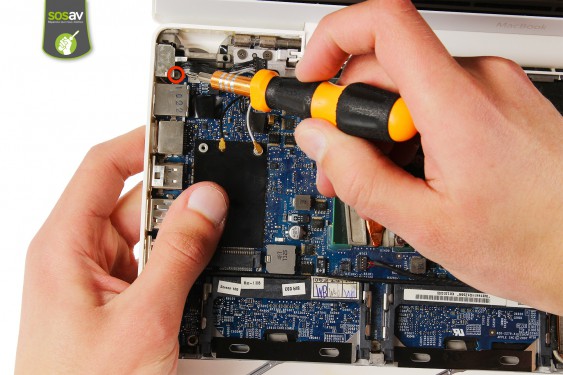

L'élément métallique d'appui gauche de la carte mère est désormais démonté.Le connecteur d'alimentation Magsafe se situe dans la zone encadrée en rouge sur la seconde photo.Utilisez le tournevis cruciforme afin de dévisser la vis servant à maintenir le connecteur d'alimentation Magsafe sur l'ordinateur.

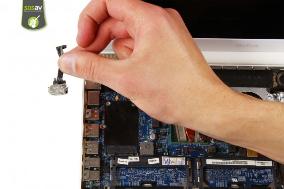

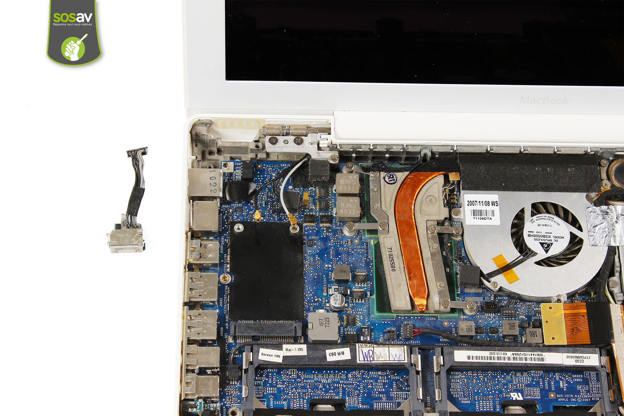

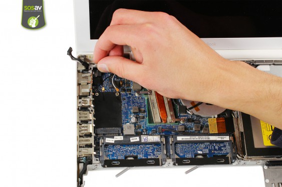

Saisissez délicatement le connecteur d'alimentation Magsafe puis retirez-le.

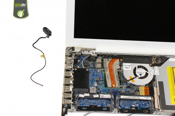

Le connecteur d'alimentation Magsafe de votre Macbook Core 2 Duo A1181/EMC2200 est désormais démonté.Procédez à son remplacement par une pièce neuve si cela est nécessaire.
