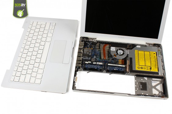

Toujours avec le tournevis cruciforme, dévissez les 4 vis entourées en rouge.Ces vis servent à maintenir le clavier/trackpad.Saisissez ensuite le clavier/trackpad par les côtés puis soulevez-le afin de procéder à son retrait.N'essayez pas d'ôter totalement le clavier / trackpad à cette étape. Ce dernier est encore retenu à la carte mère ud MacBook par une nappe de connexion.
Reprenez la spatule en nylon et déconnectez la nappe du clavier/trackpad située juste sous ce dernier.Procédez ensuite au retrait du clavier/trackpad.Le clavier/trackpad du Macbook Core 2 Duo est désormais démonté.
Le clavier/trackpad du Macbook Core 2 Duo est désormais démonté.Procédez à son remplacement par une pièce neuve si cela est nécessaire.

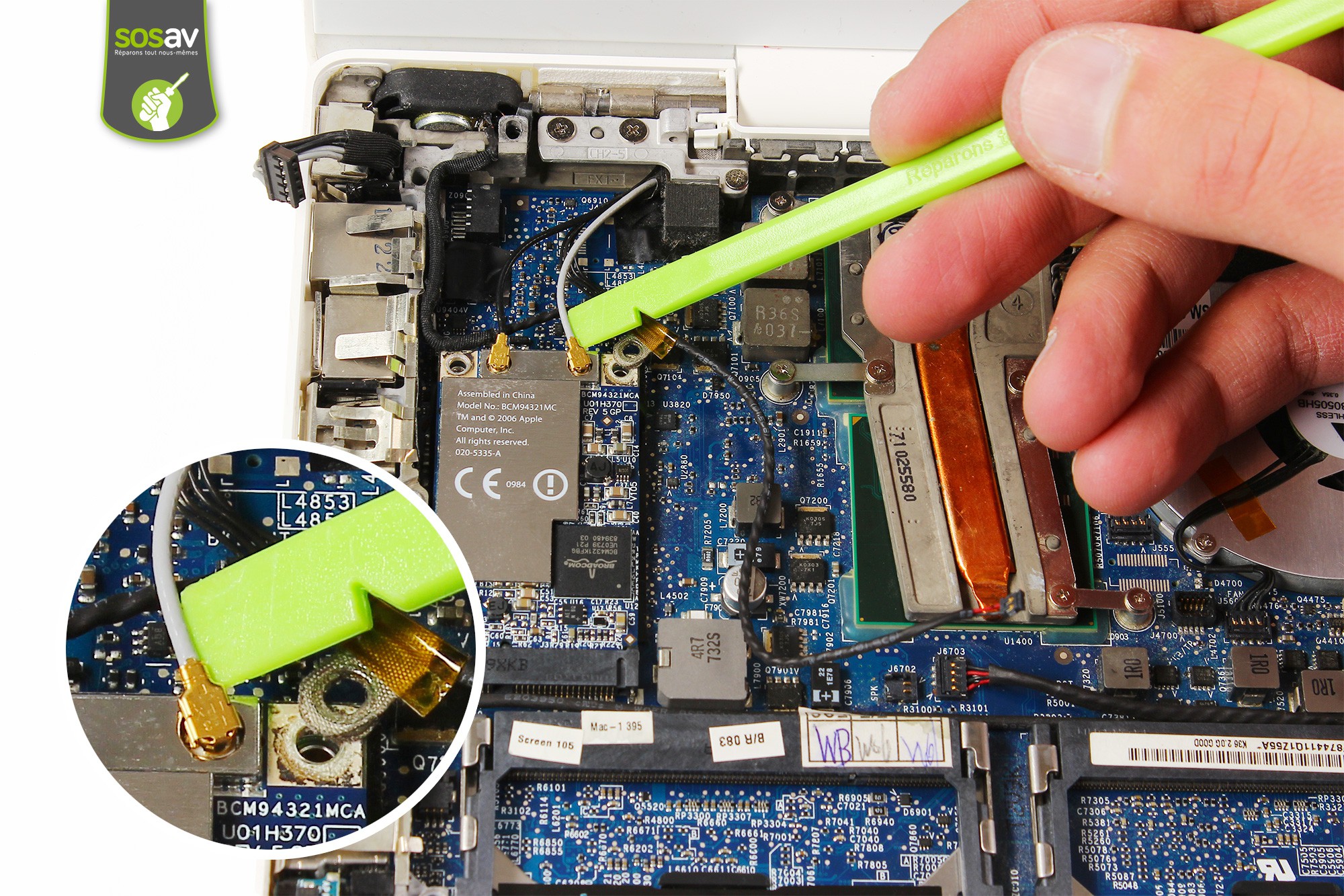

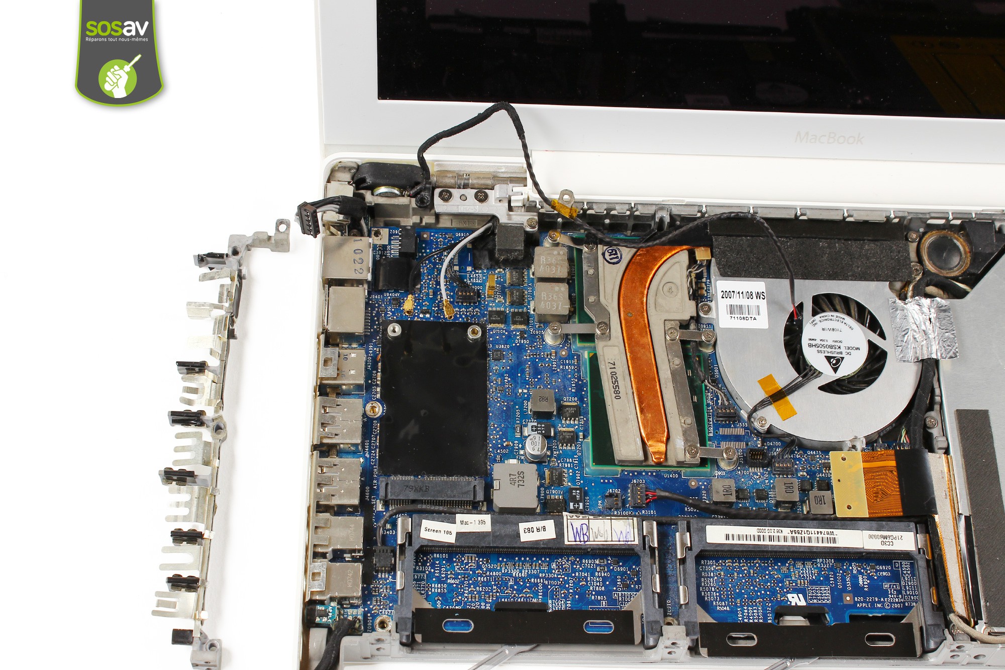

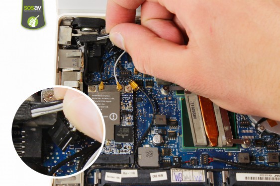

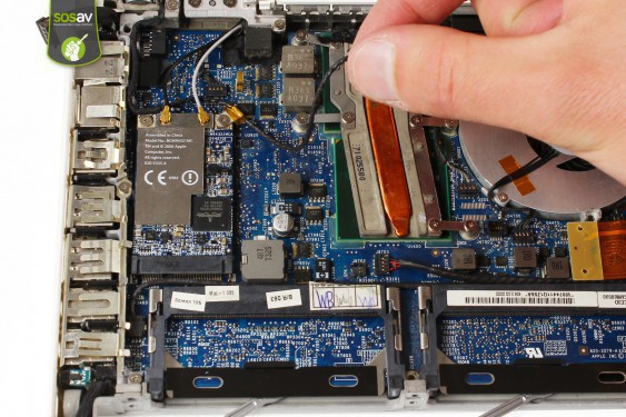

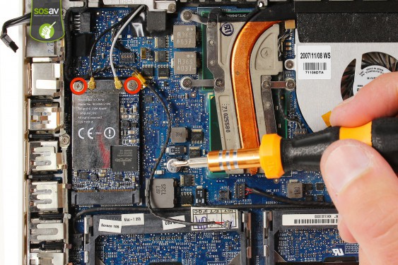

Décalez délicatement le câble de liaison du haut-parleur gauche.A l'aide du tournevis cruciforme, dévissez ensuite les deux vis entourées en rouge.Ces vis servent à maintenir la carte WiFi sur le châssis du Macbook.

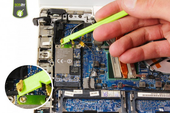

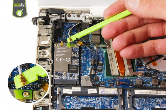

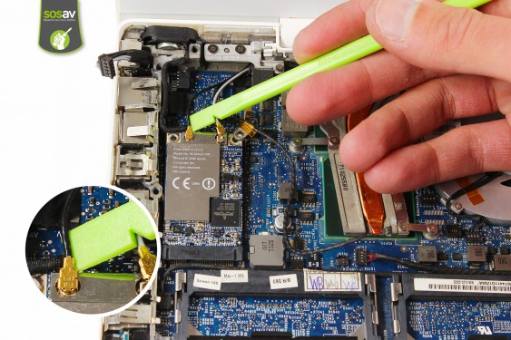

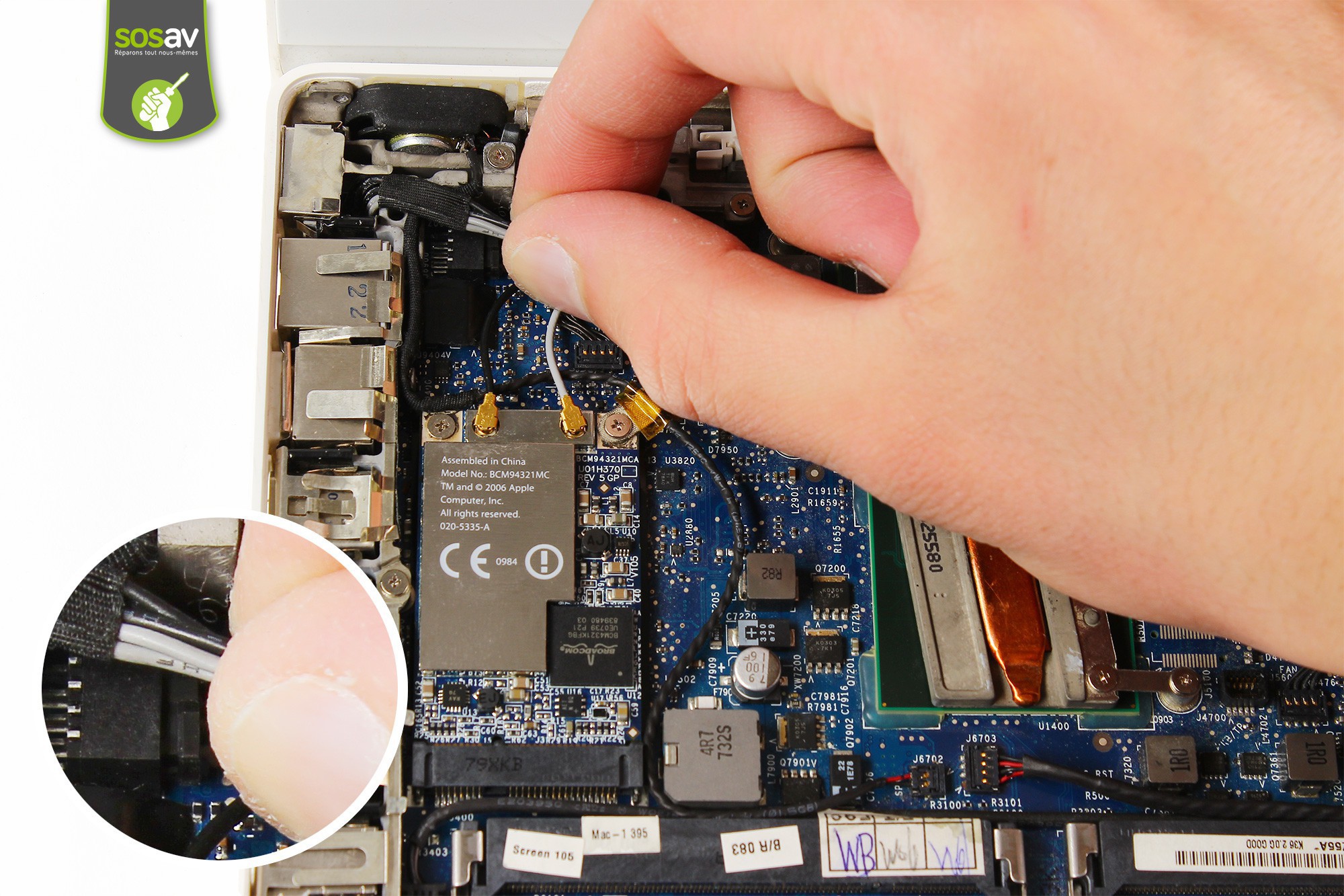

Utilisez la spatule en nylon afin de déconnecter les deux antennes WiFi.

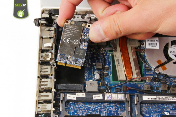

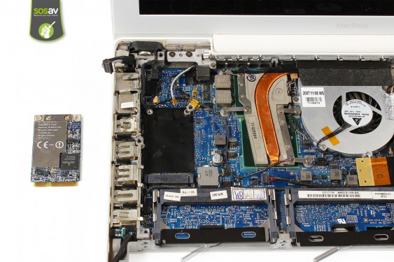

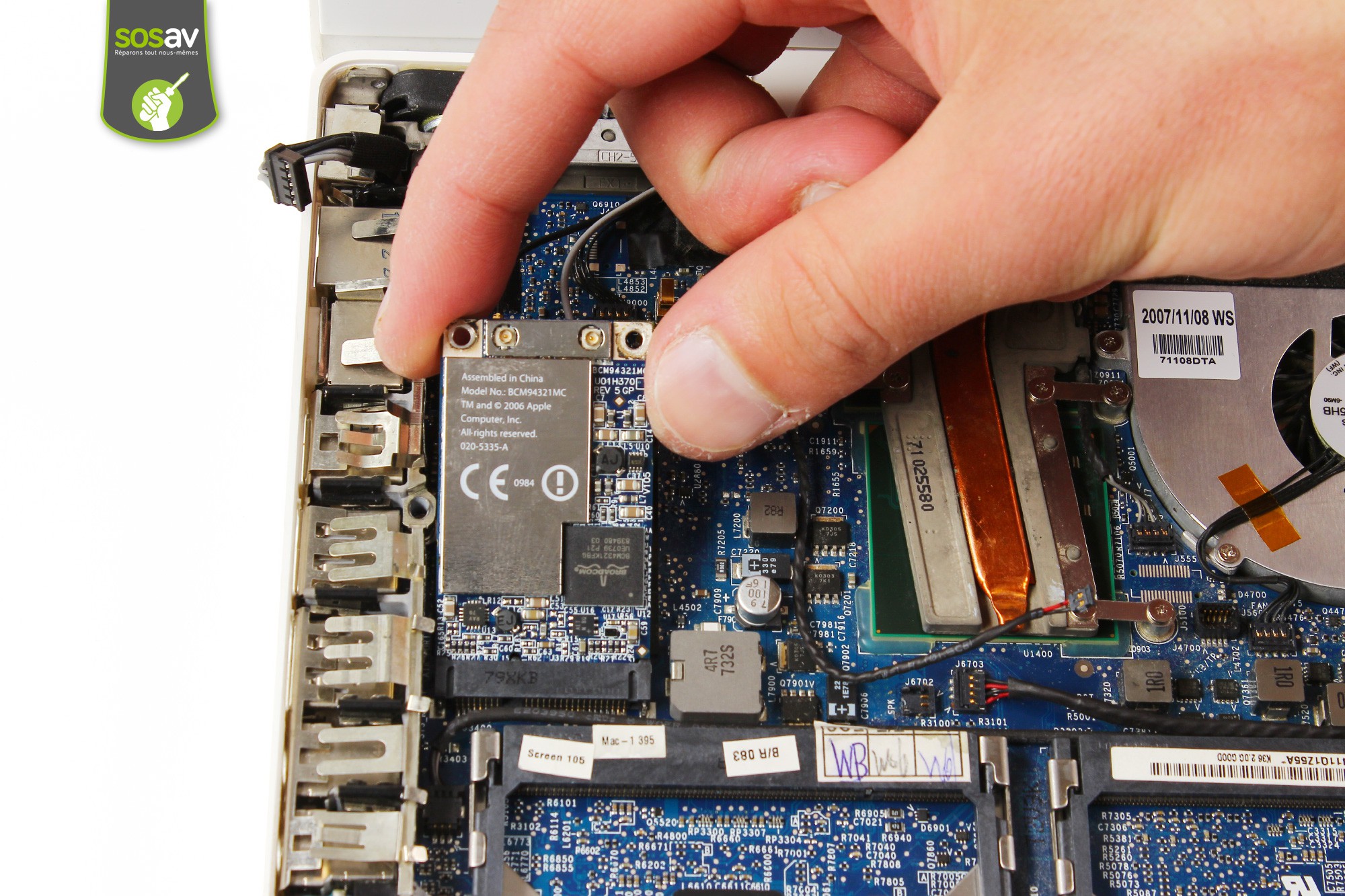

Saisissez ensuite la carte WiFi puis procédez à son retrait.

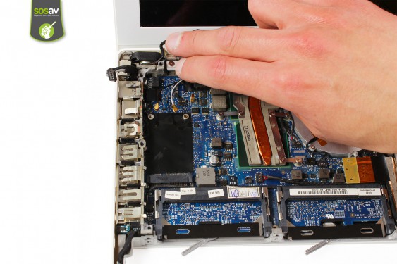

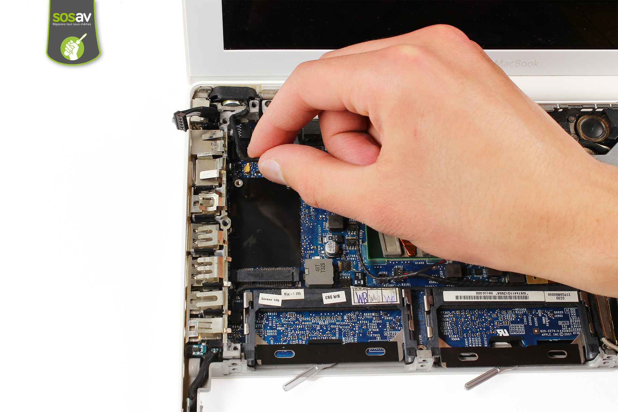

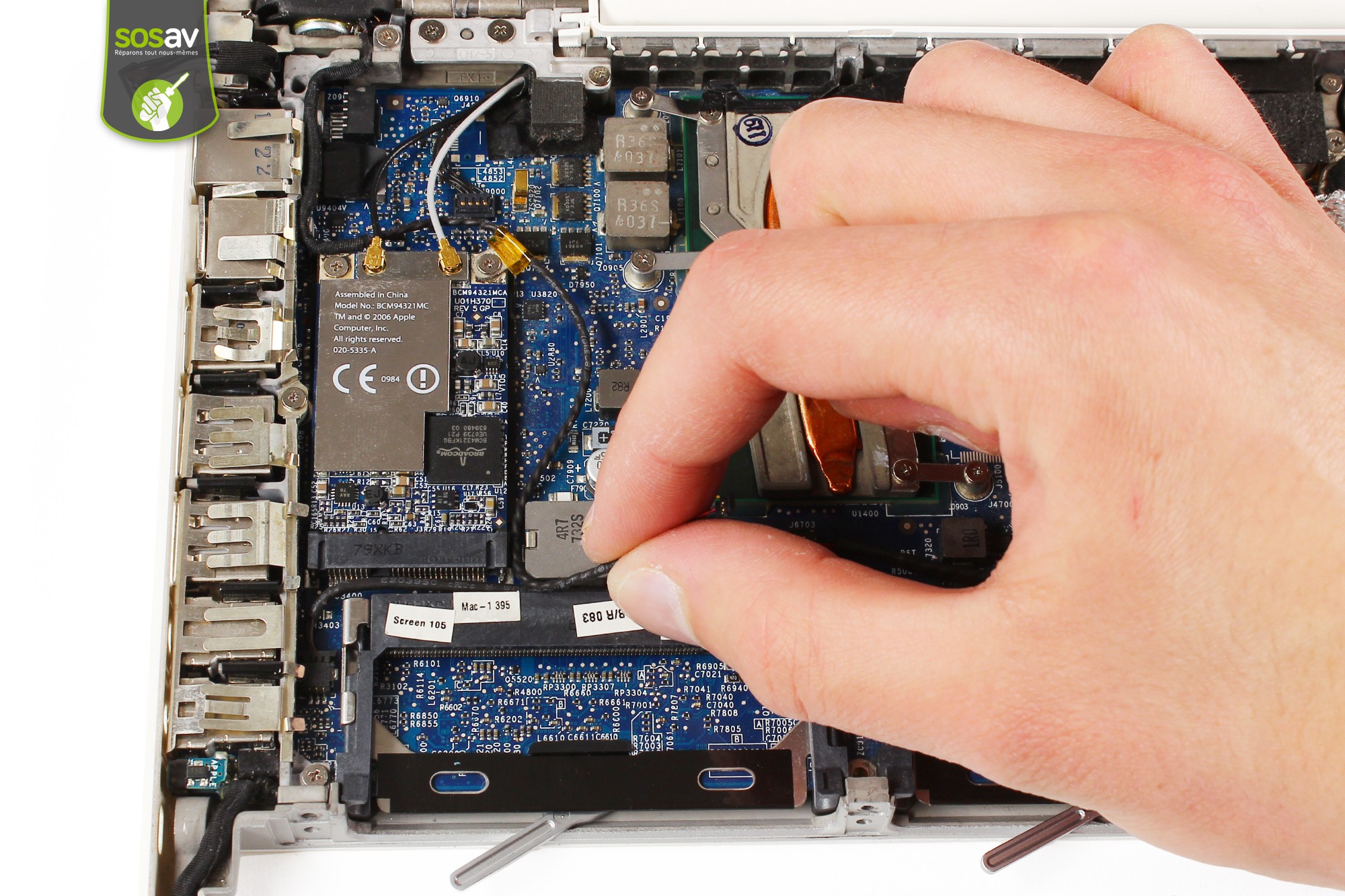

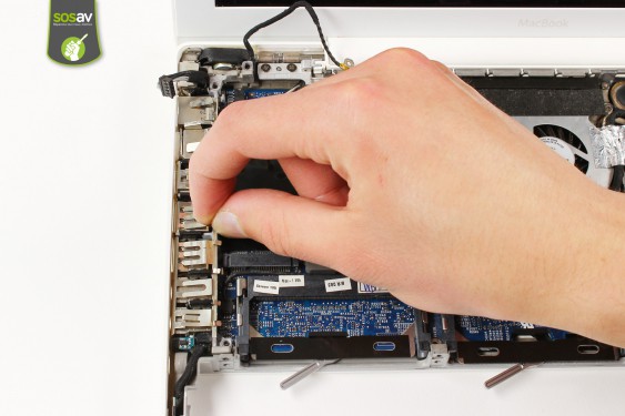

Décalez ensuite le câble du haut-parleur gauche.Saisissez l'élement métallique d'appui puis procédez à son retrait.

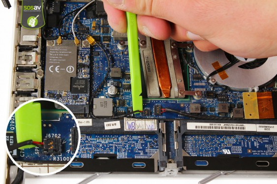

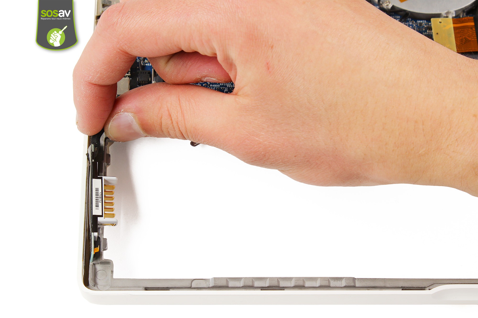

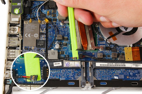

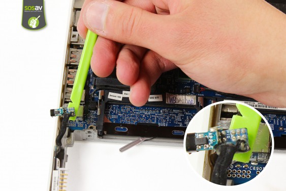

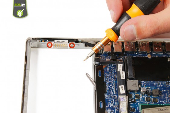

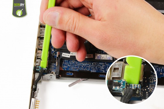

L'élément d'appui métallique est désormais démonté.Utilisez le tournevis cruciforme afin de dévisser les deux vis entourées en rouge.Ces vis servent à maintenir le connecteur batterie.Utilisez ensuite la spatule en nylon afin de déconnecter le connecteur batterie de la carte mère.

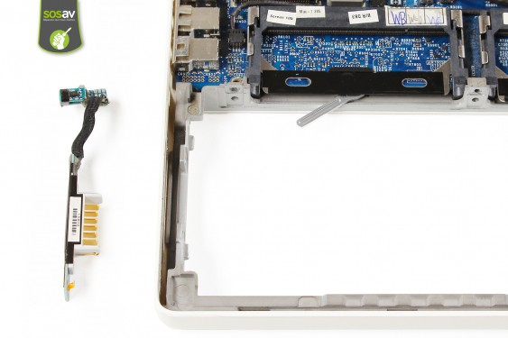

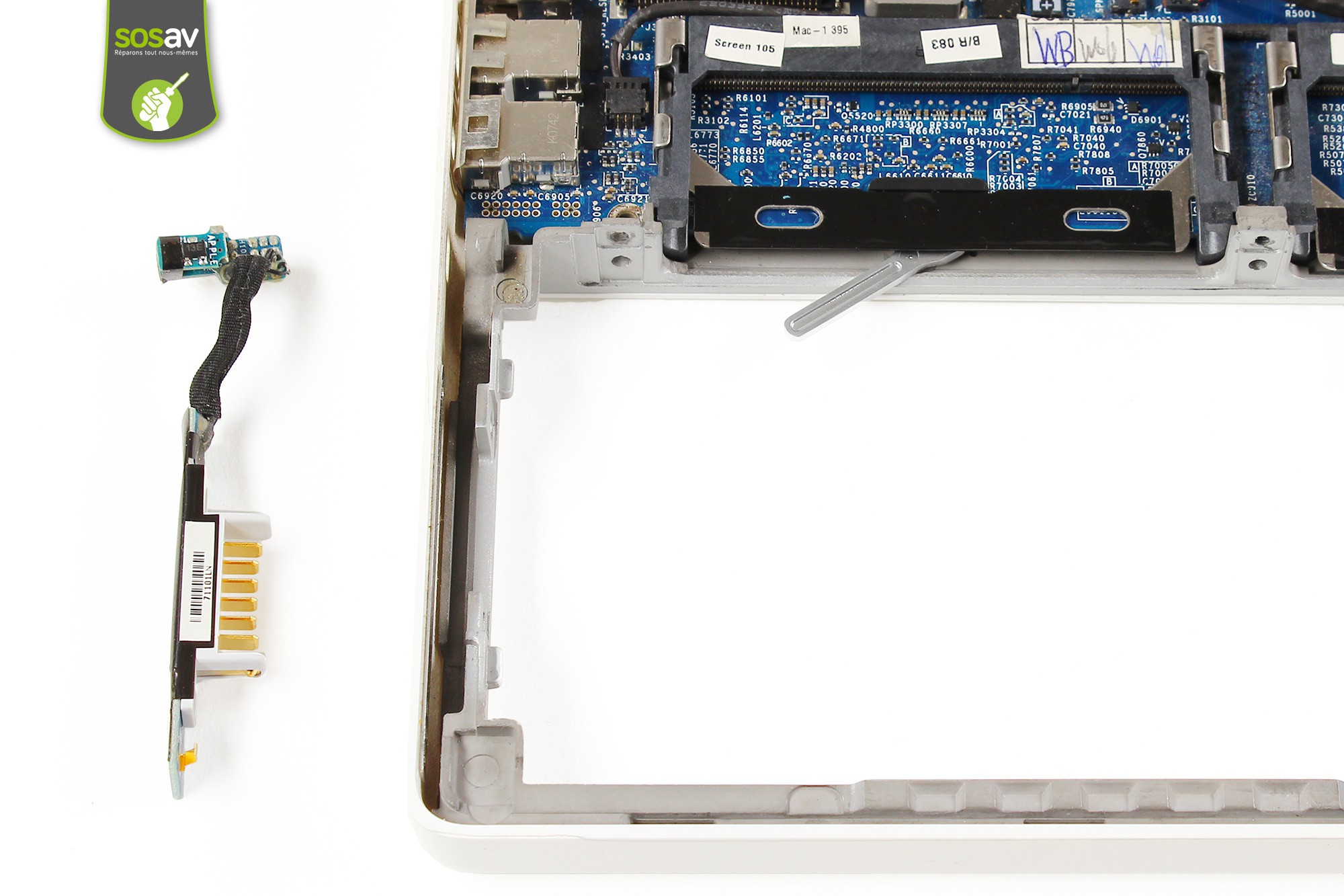

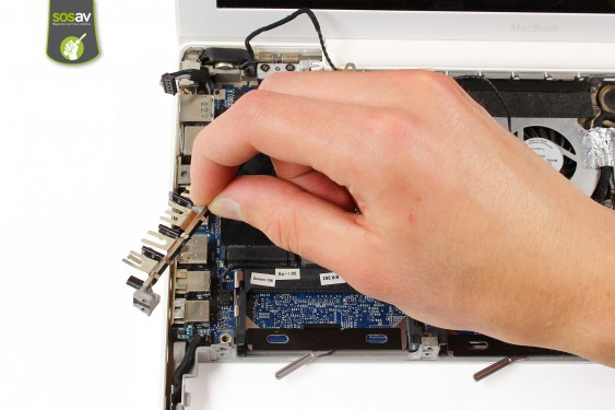

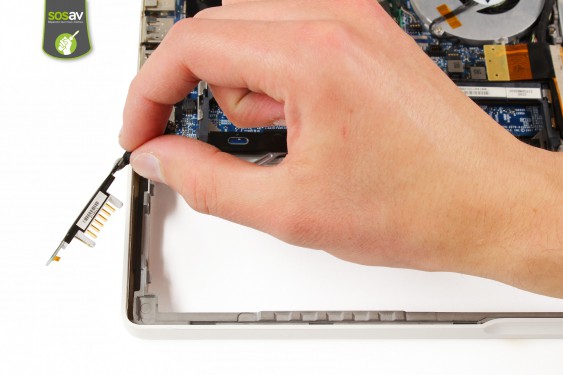

Saisissez le connecteur batterie puis procédez ensuite à son retrait.
Le connecteur batterie du Macbook Core 2 Duo (A1181/EMC2200) est désormais démonté.Procédez à son remplacement par une pièce neuve si cela est nécessaire.
