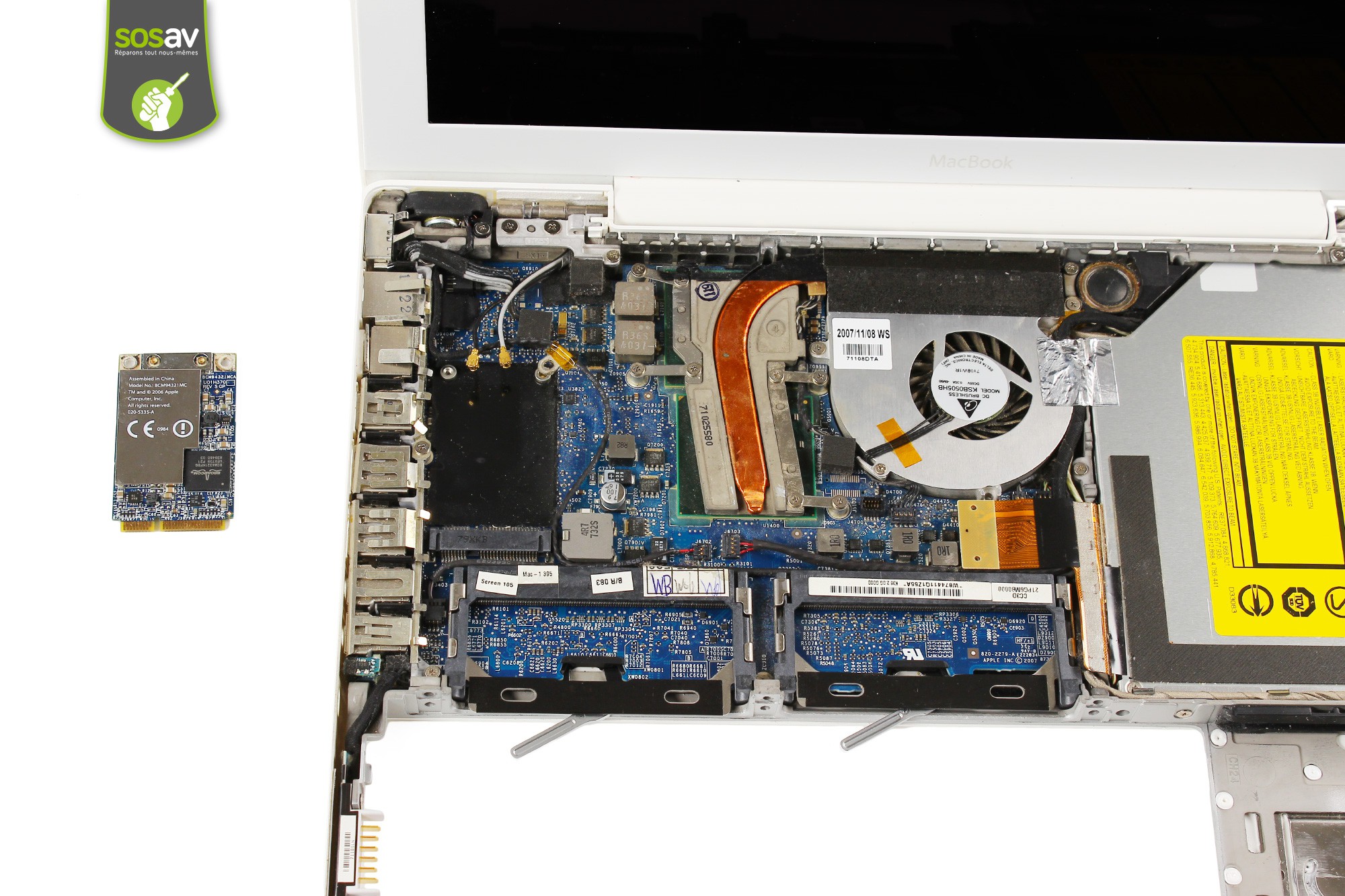

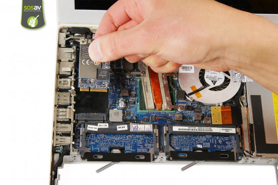

Utilisez le tournevis cruciforme afin de dévisser les deux vis entourées en rouge.Ces vis servent à maintenir la carte WiFi sur la carte mère.Prenez ensuite la spatule en nylon afin de déconnecter l'antenne droite.
Poursuivez avec la spatule en nylon et déconnectez l'antenne gauche.Procédez ensuite au retrait de la carte WiFi.
La carte WiFi de votre Macbook Core 2 Duo A1181/EMC2200 est désormais démontée.Procédez à son remplacement par une pièce neuve si cela est nécessaire.
