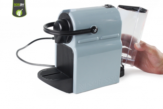

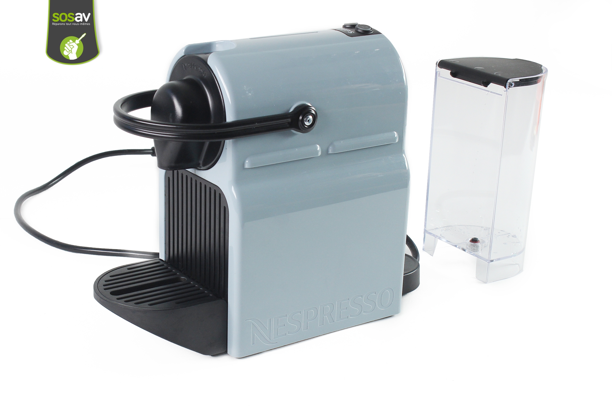

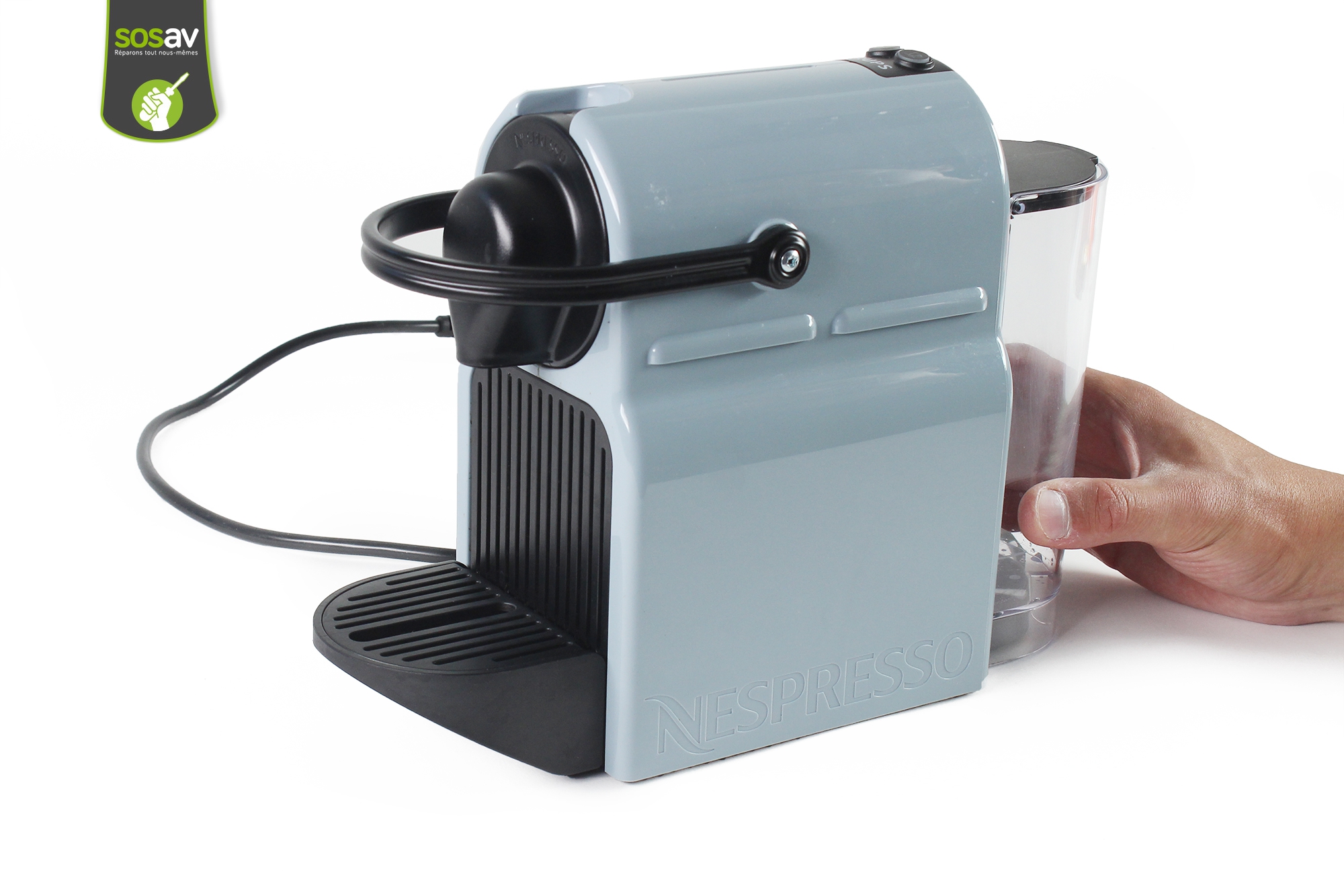

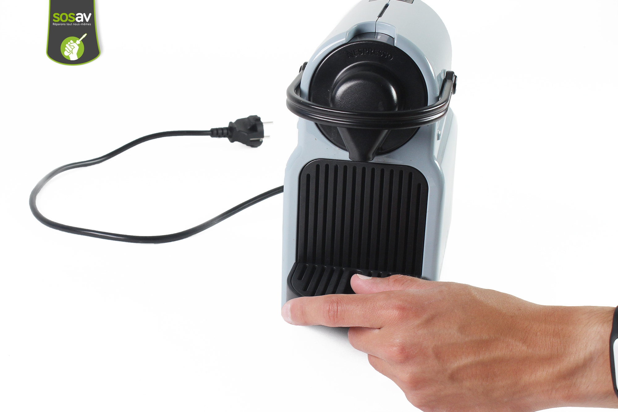

Avant de procéder au démontage de la durité d'arrivée d'eau de votre machine à café Nespresso, veillez à ce que votre machine soit débranchée par mesure de sécurité.Saisissez le réservoir d'eau et procédez à son retrait.
Le réservoir d'eau de votre machine à café est désormais démonté.

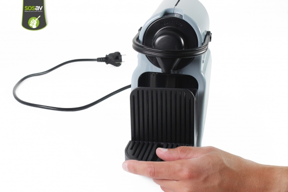

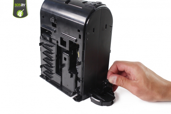

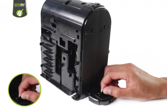

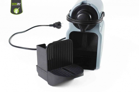

Saisissez le tiroir à marc et procédez à son retrait.

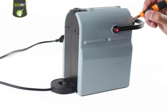

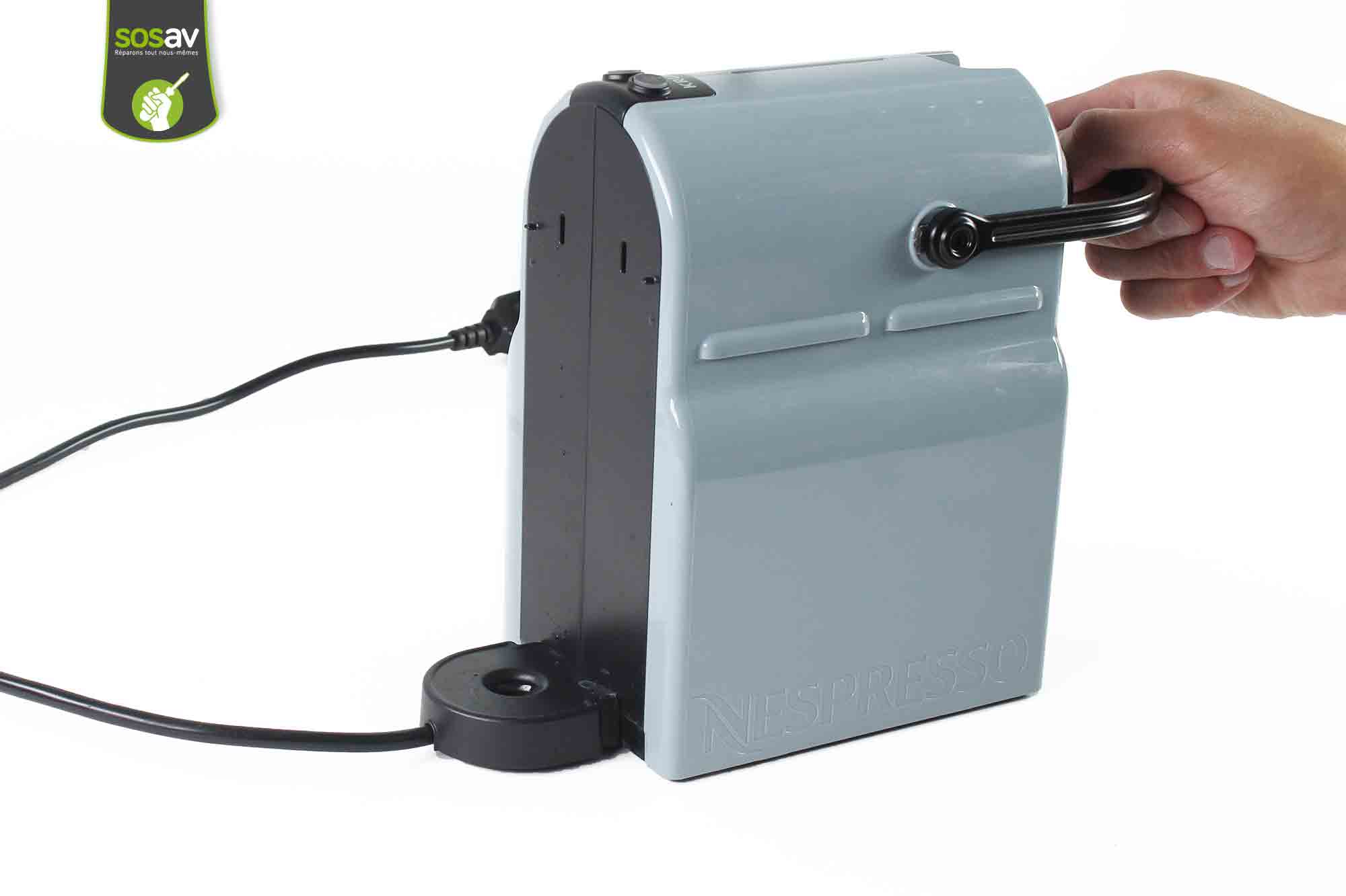

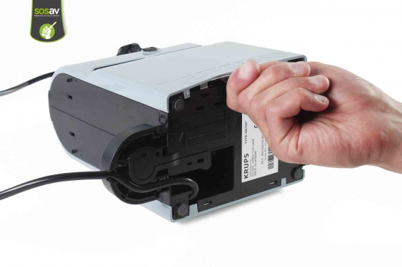

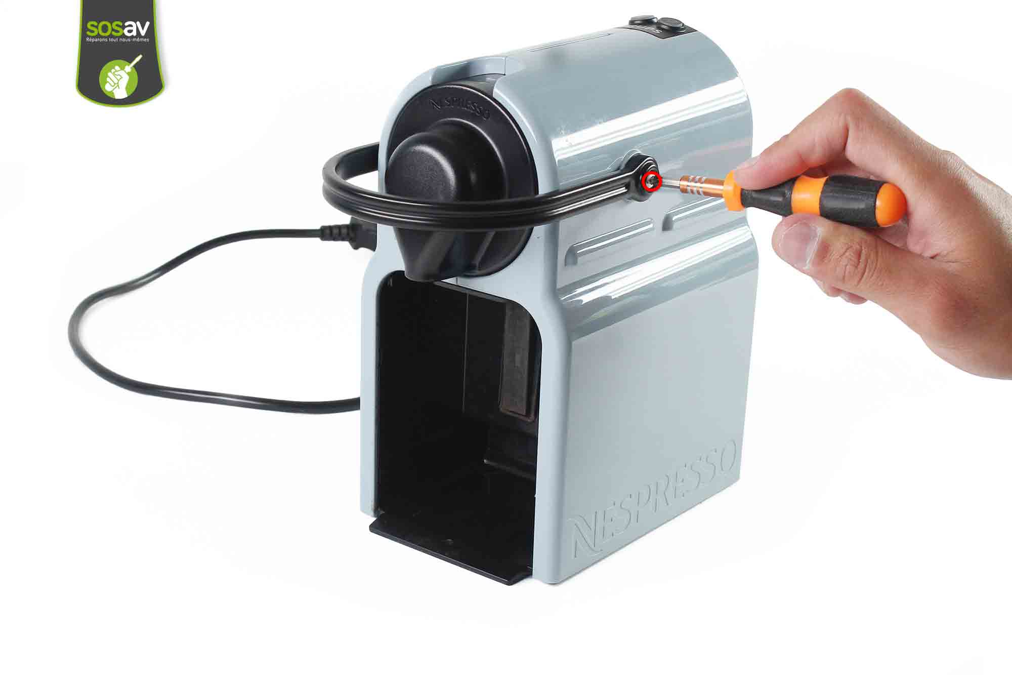

A l’aide d’un tournevis Torx T8, dévissez les vis situées de chaque côté de la poignée d’extraction de la dosette.
Ensuite, saisissez puis retirez la poignée.

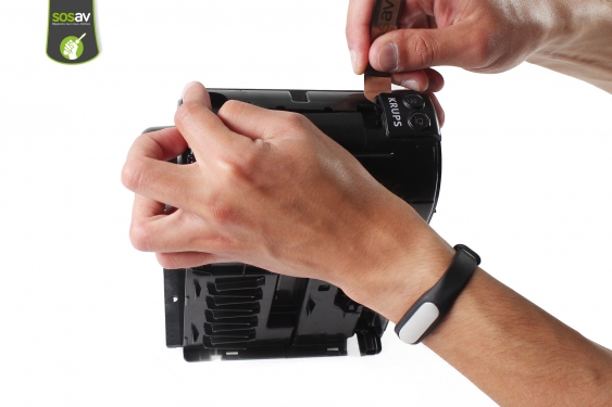

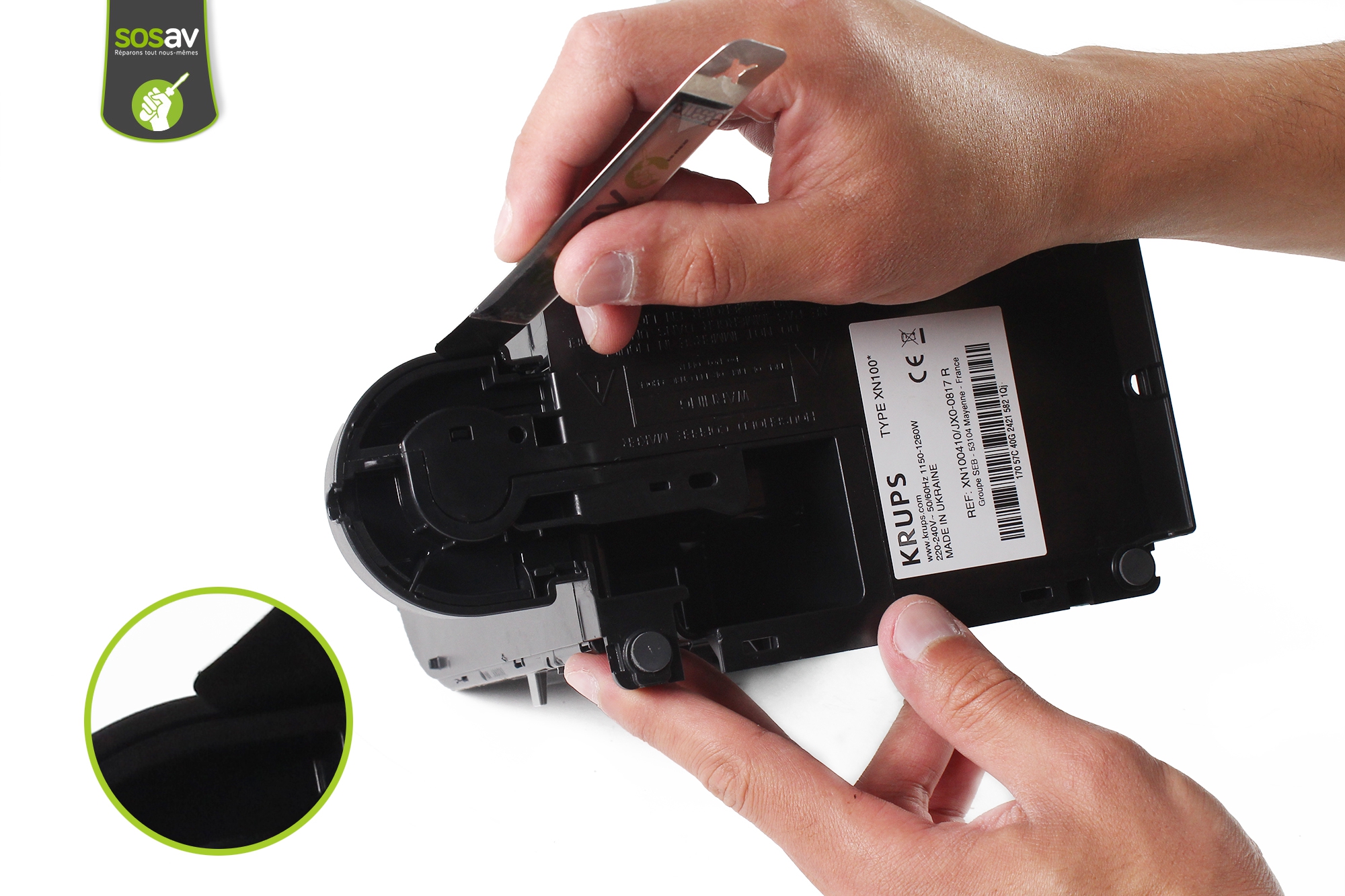

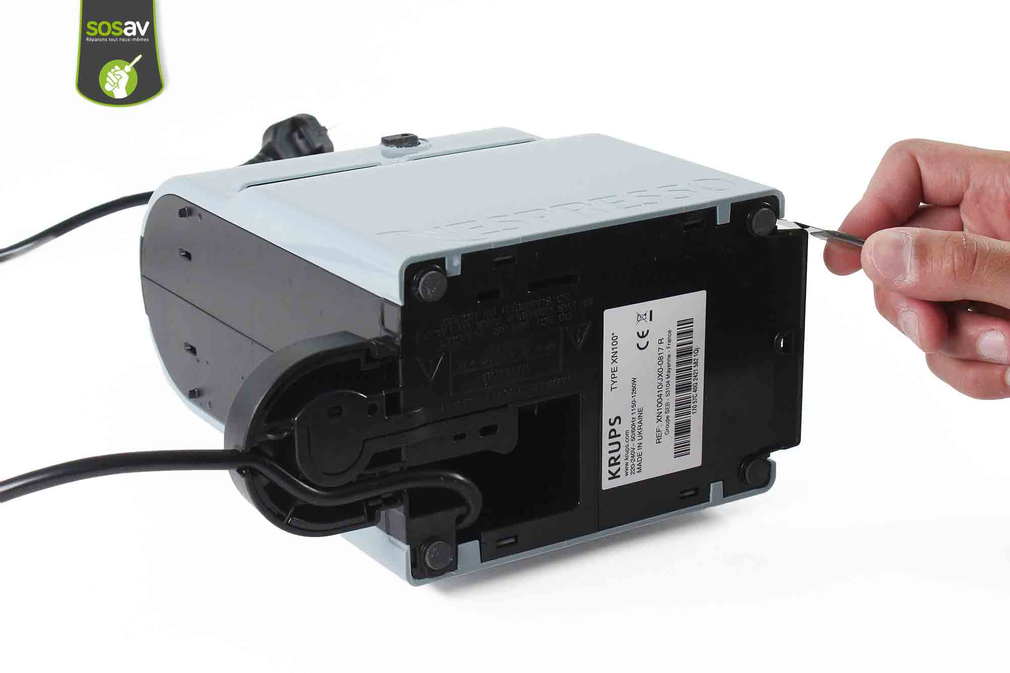

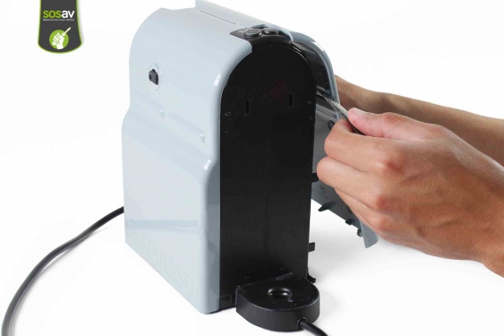

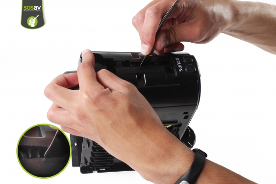

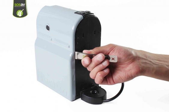

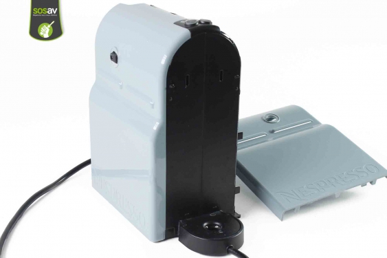

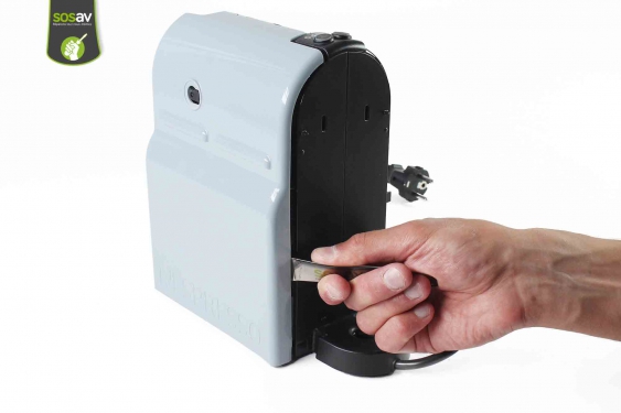

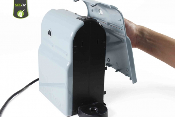

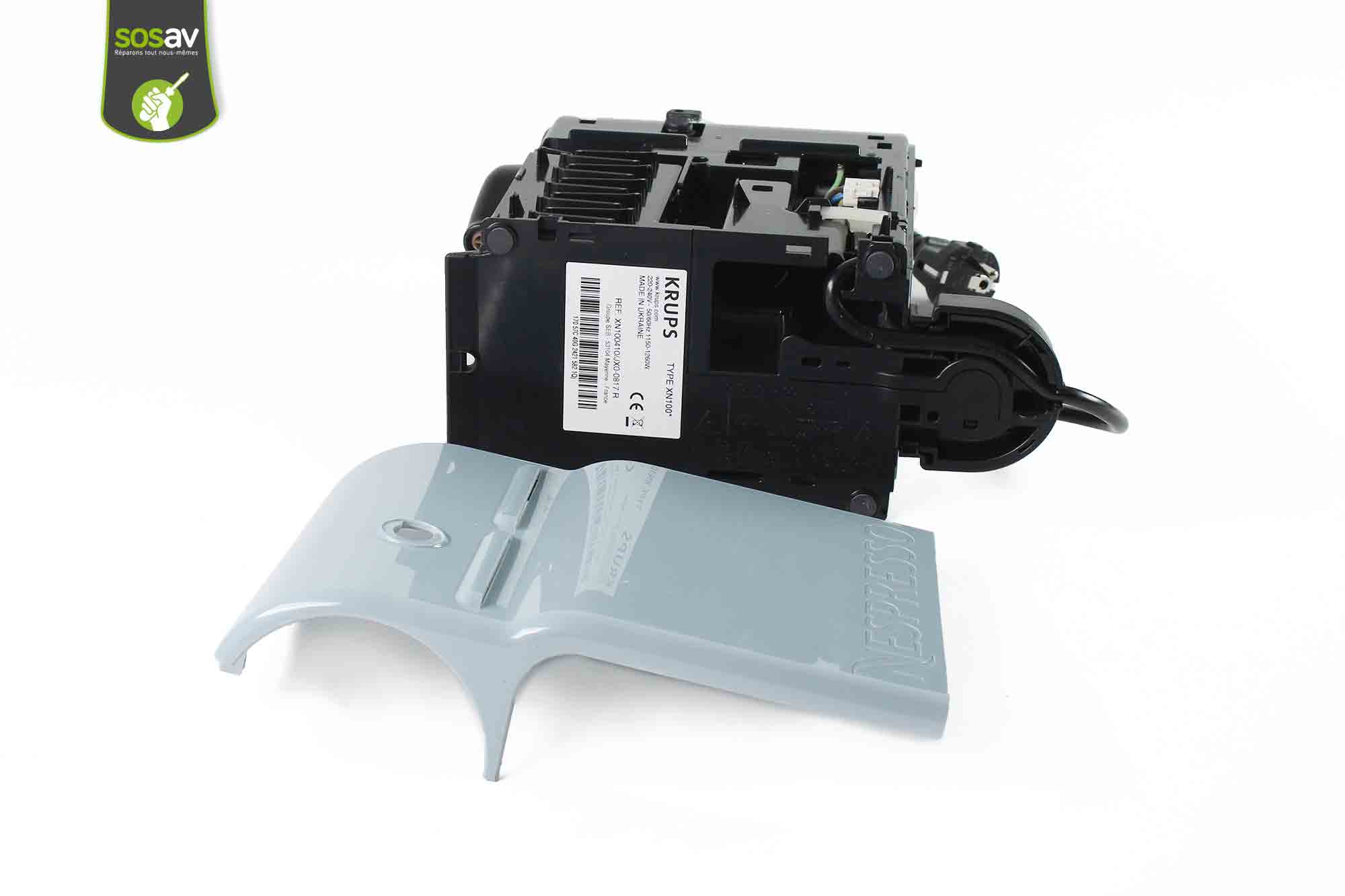

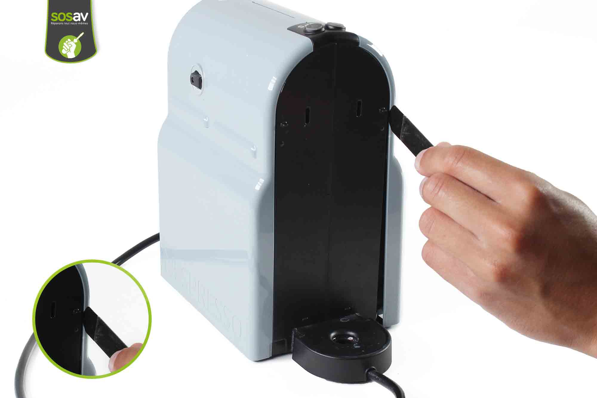

Utilisez une spatule iSesamo afin de déclipser la partie inférieure de la coque gauche de la machine à café.Pour cela, insérez la spatule entre le châssis et la coque et faites doucement levier.

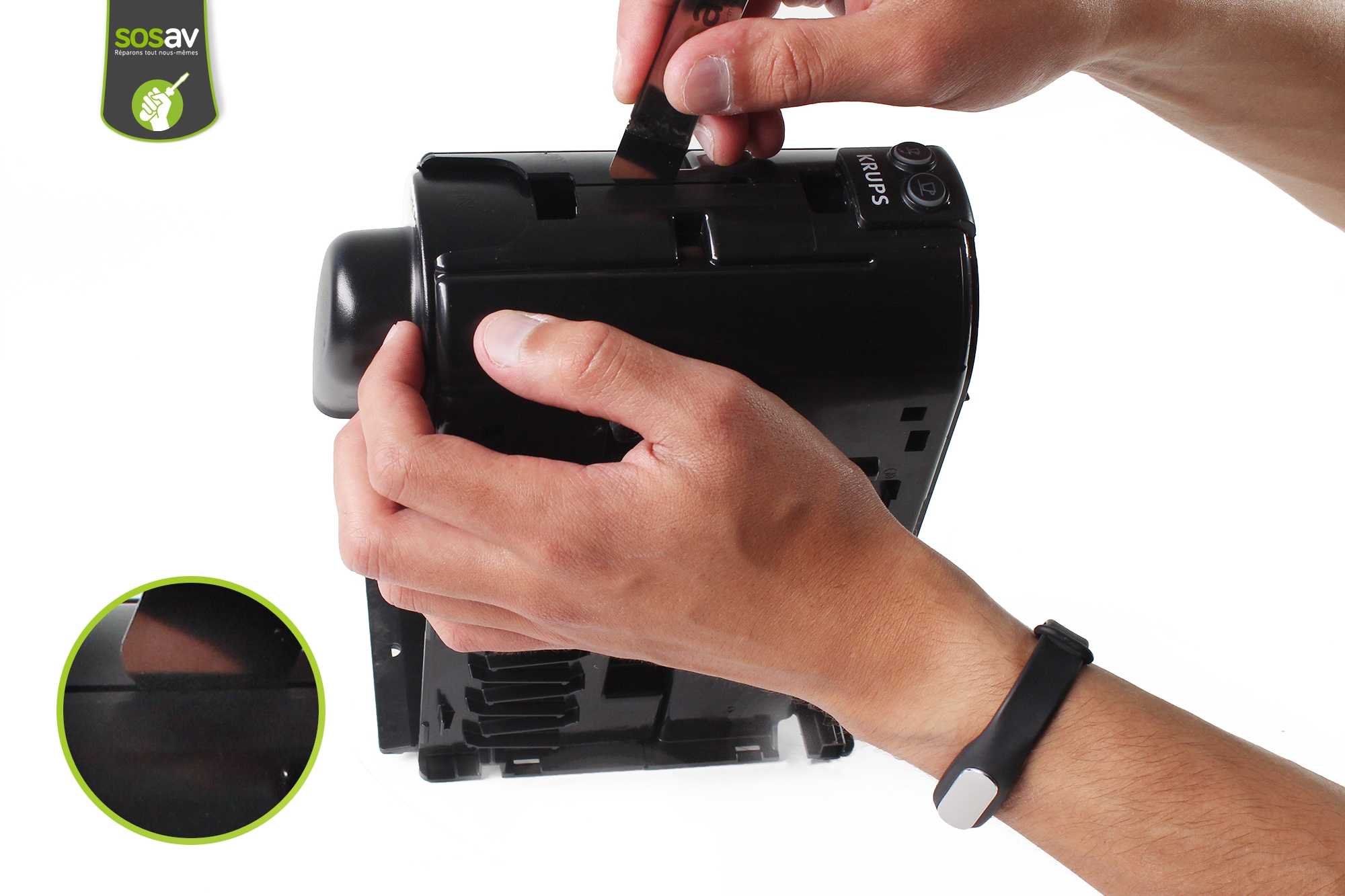

Poursuivez en déclipsant ensuite la partie arrière, toujours à l’aide de la spatule iSesamo.Saisissez la coque gauche et procédez à son retrait.

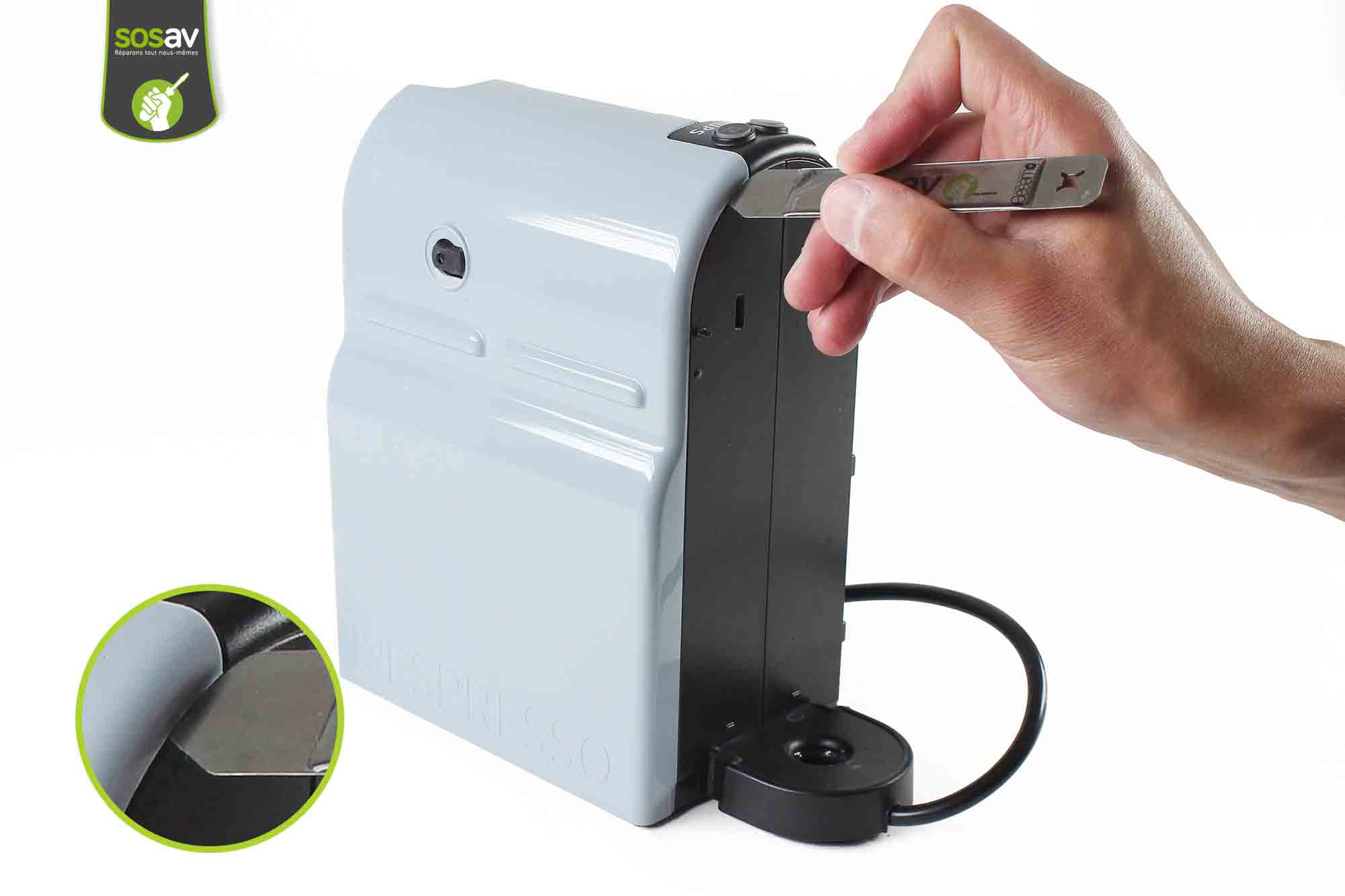

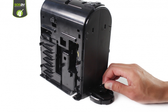

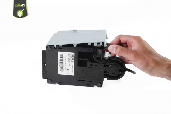

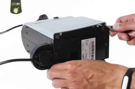

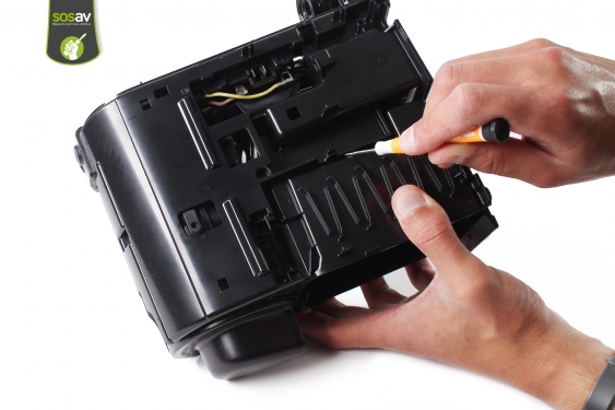

Puis glissez la spatule iSesamo dans l’interstice châssis-coque droite et faites levier afin de déclipser cette partie jusqu'en bas de celle-ci.

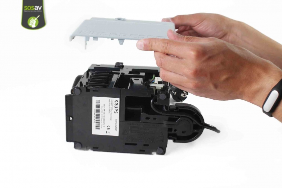

Déclipsez ensuite, toujours avec la spatule iSesamo, la partie inférieure de la coque droite de la machine.Procédez à son retrait.

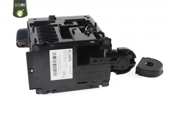

La coque droite est désormais démontée.

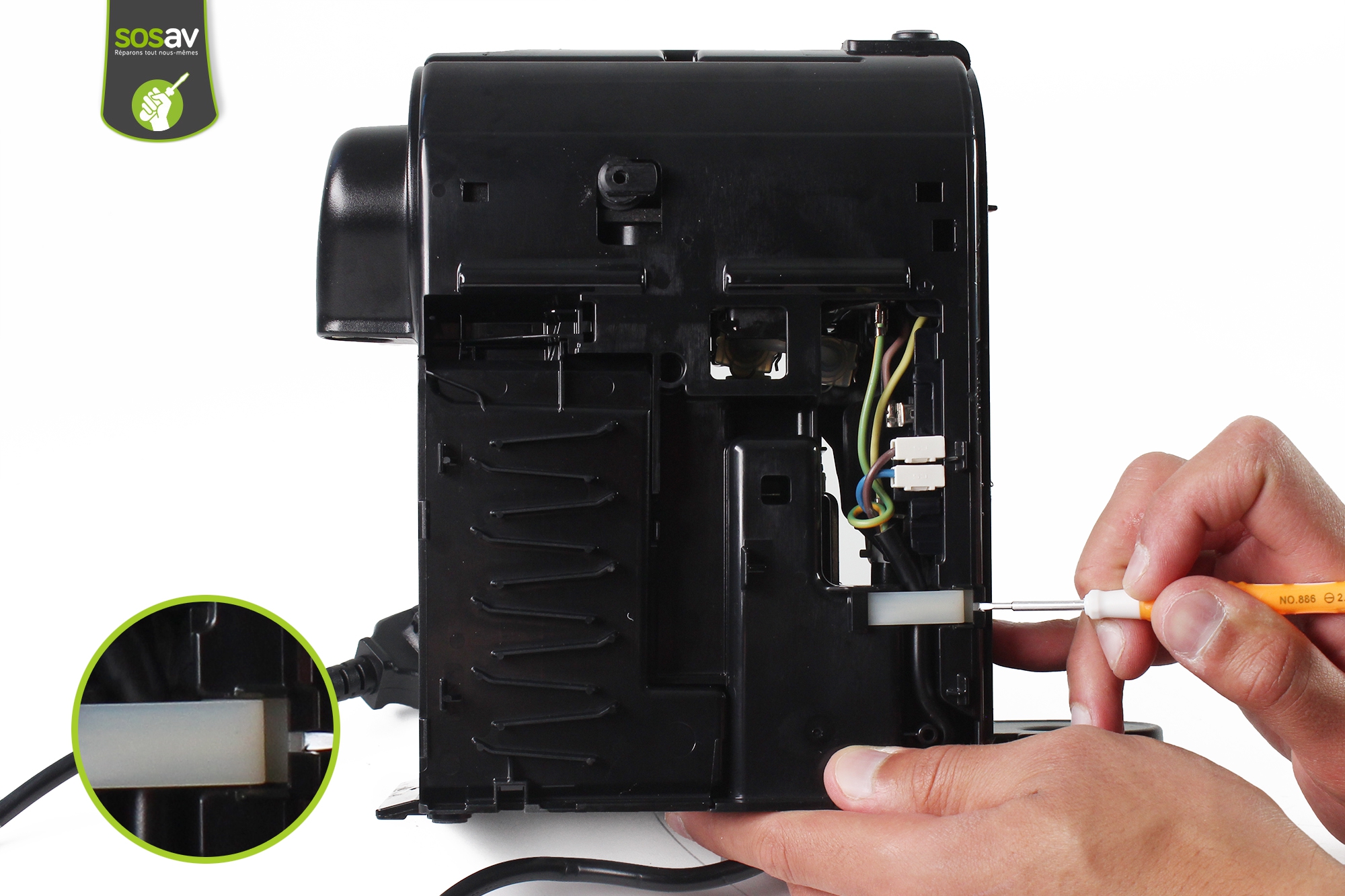

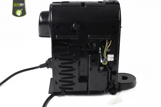

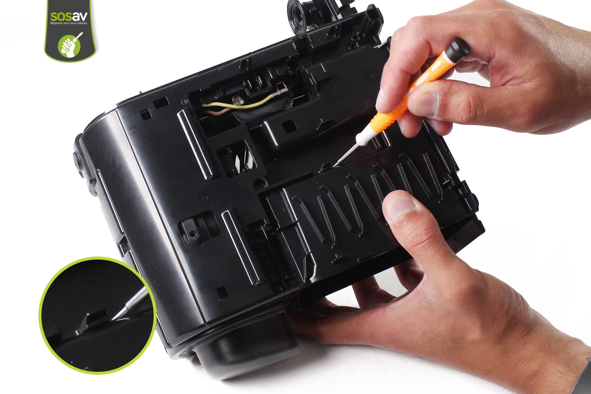

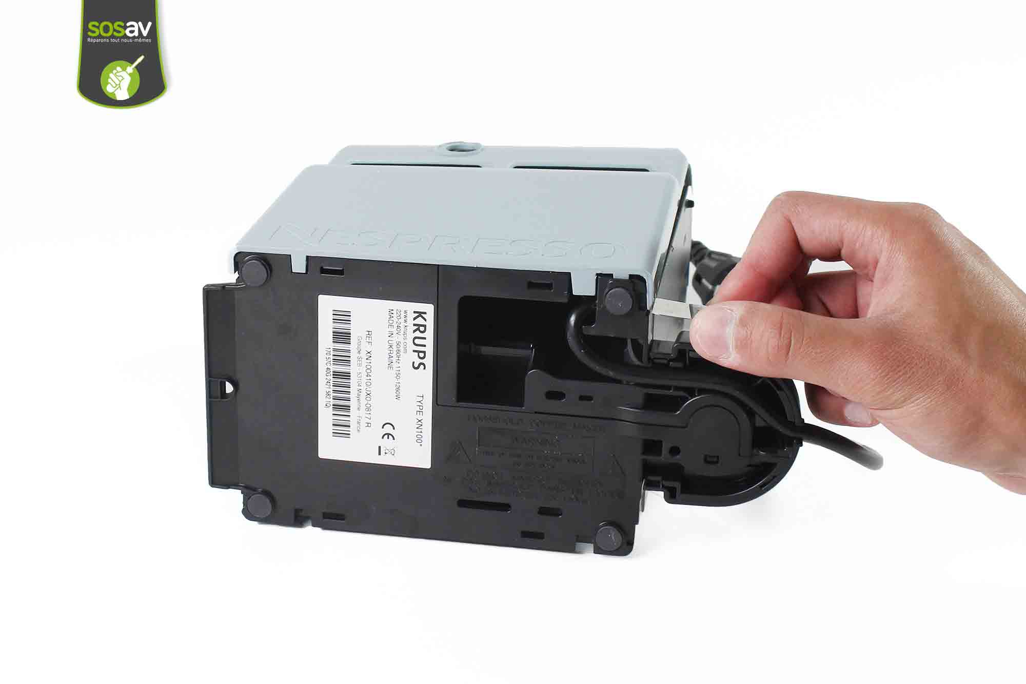

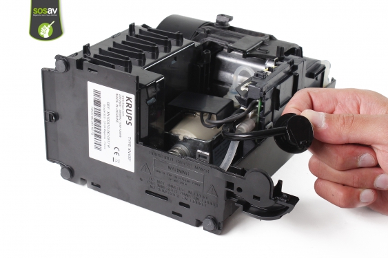

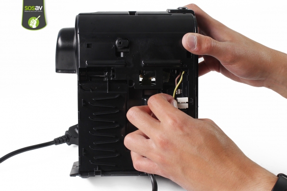

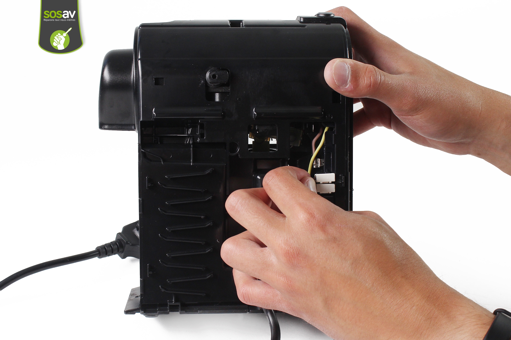

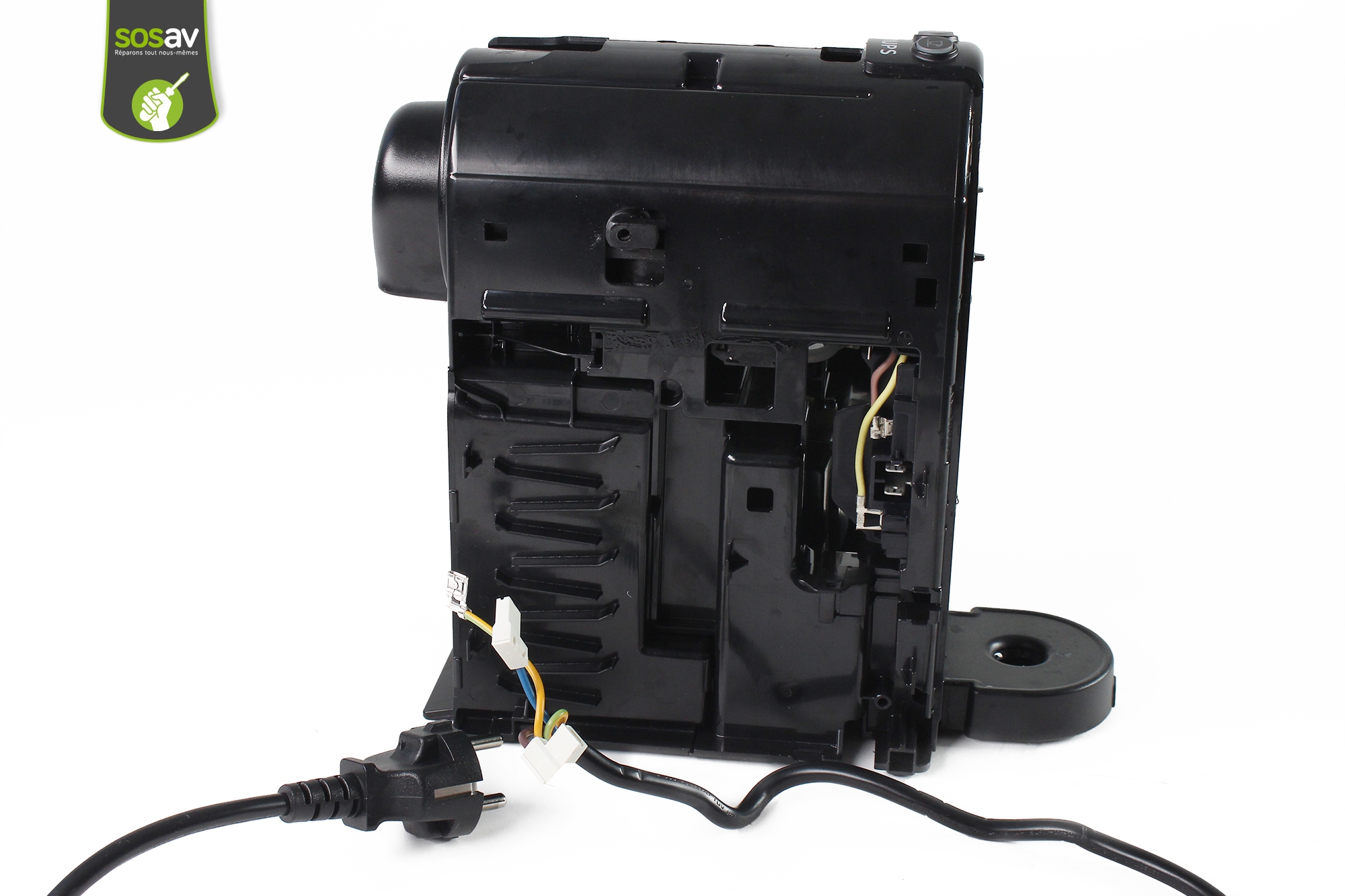

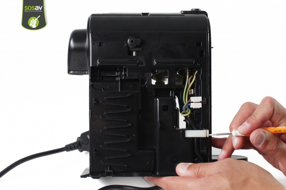

Servez-vous du tournevis plat pour déclipser le plastique blanc de maintien du câble d’alimentation.Saisissez et retirez le plastique.

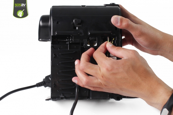

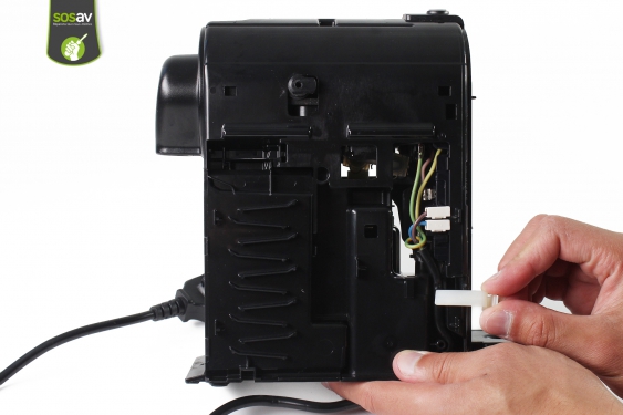

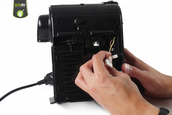

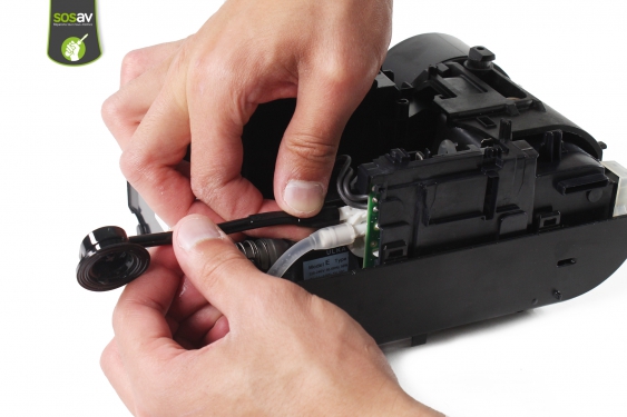

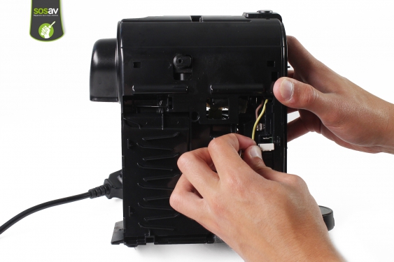

Sortez le câble d’alimentation de son guide.Saisissez la cosse de mise à la terre et débranchez-la.

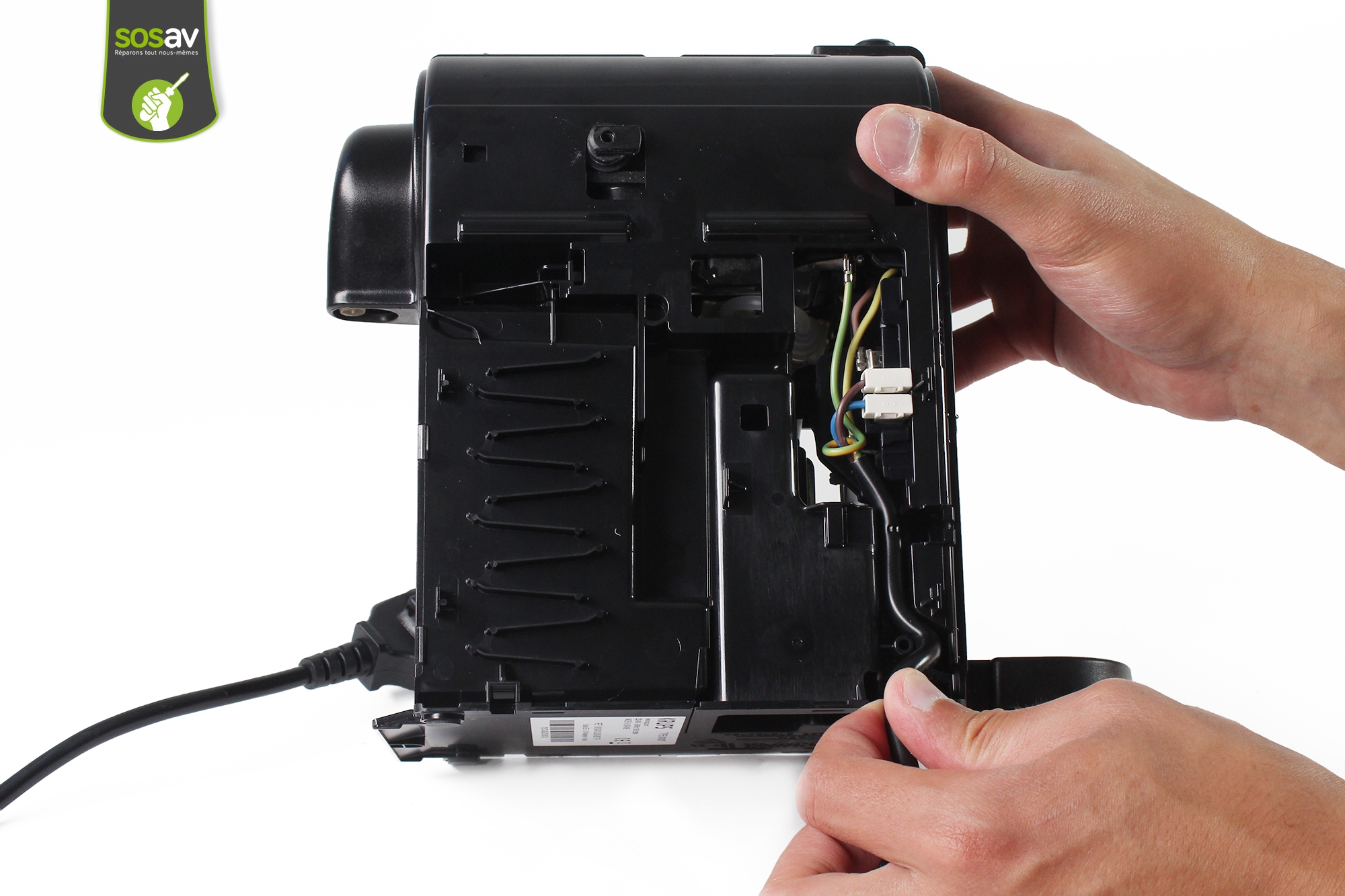

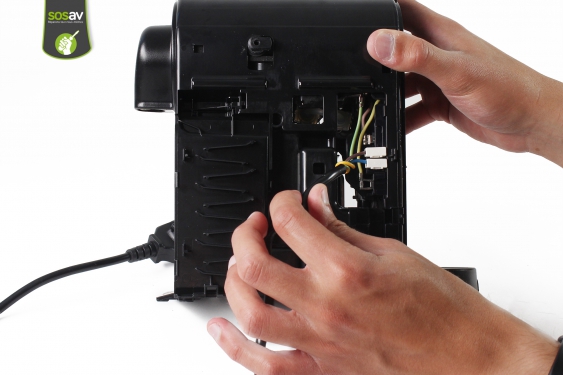

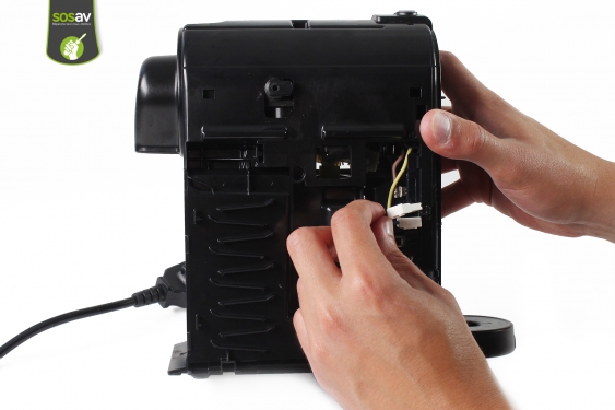

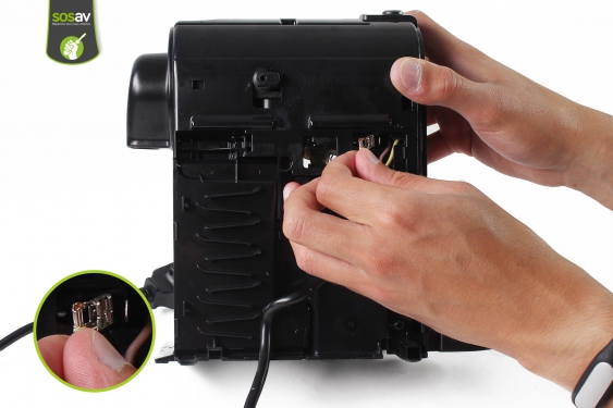

Saisissez ensuite les deux broches du câble d’alimentation et débranchez-les.
Le câble d’alimentation de votre machine à café est désormais démonté.

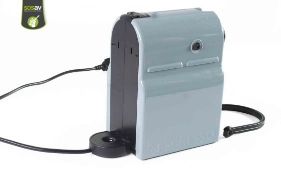

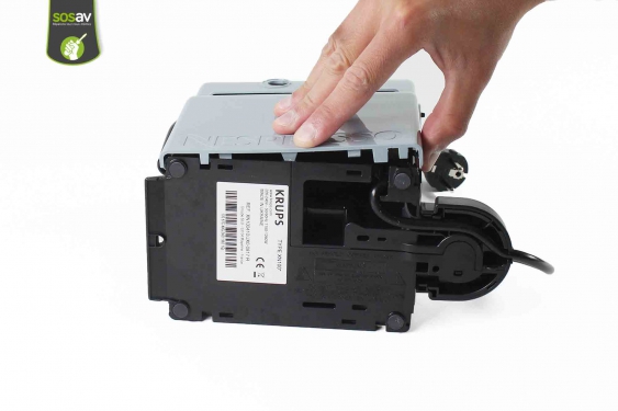

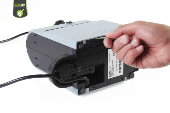

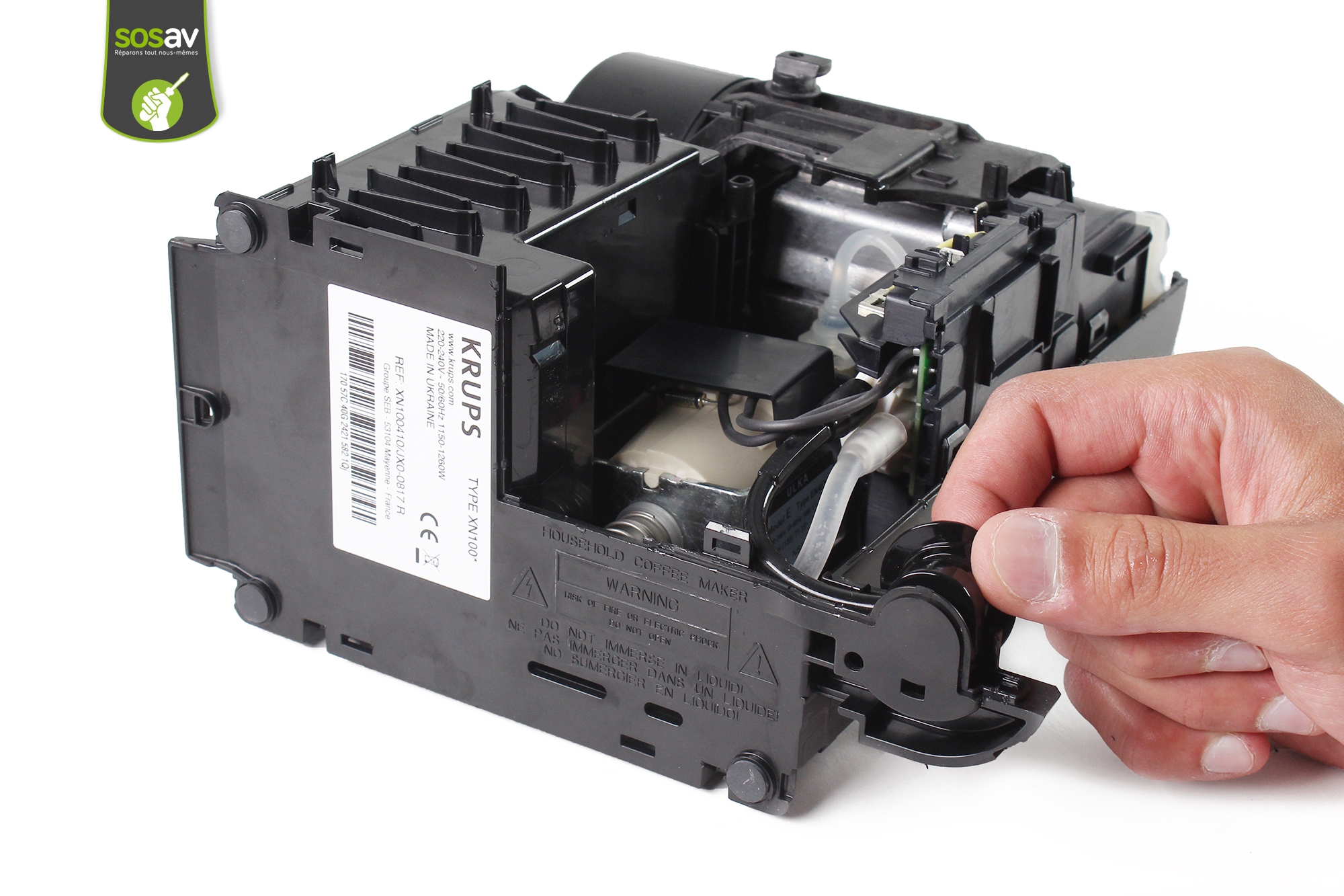

Déclipsez le support réservoir à l’aide de la spatule iSesamo.

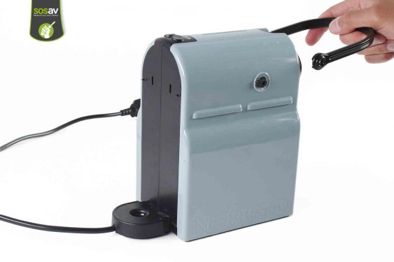

Saisissez la durite d’arrivée d’eau et sortez-la de son logement.

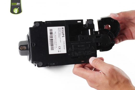

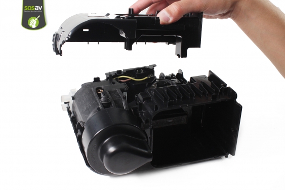

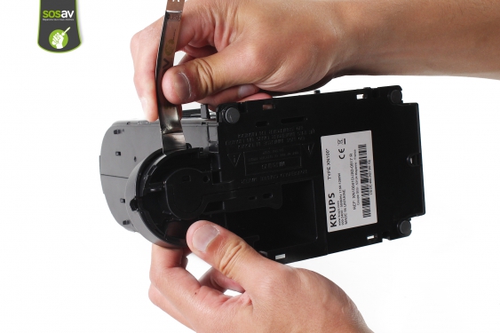

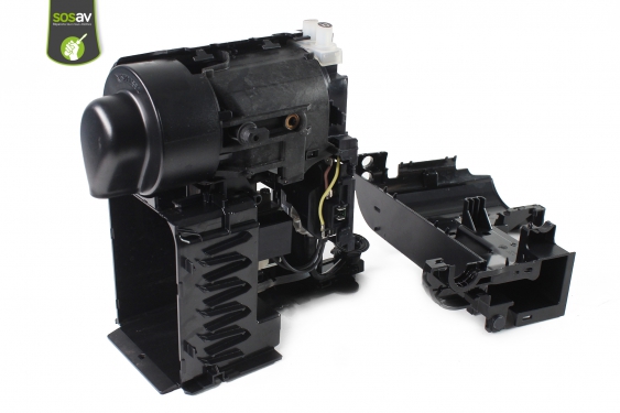

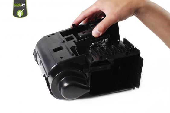

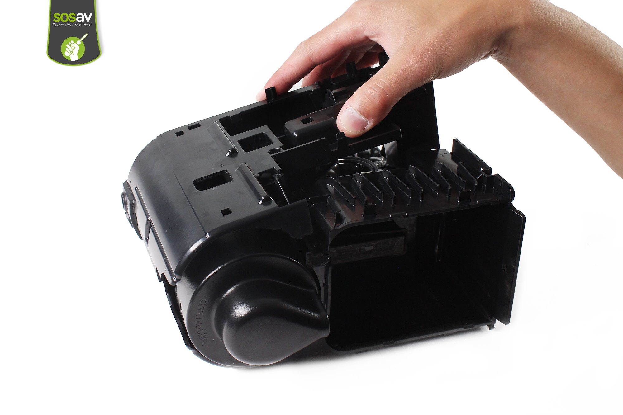

Utilisez de nouveau la spatule iSesamo pour déclipser la partie supérieure du châssis de la machine à café.
Reprenez le tournevis plat pour faire doucement levier sur la partie centrale du châssis afin de le déclipser.
Saisissez le châssis et procédez à son retrait.Le châssis central est désormais démonté.

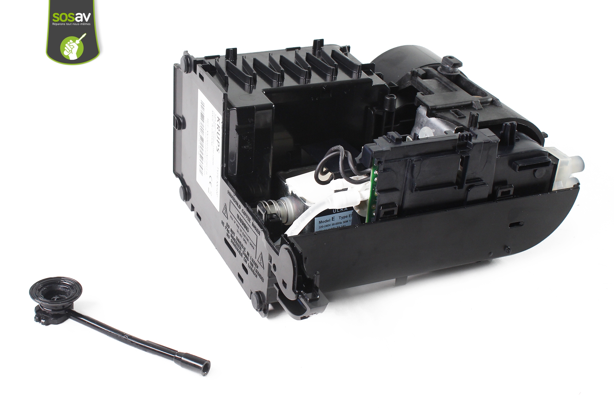

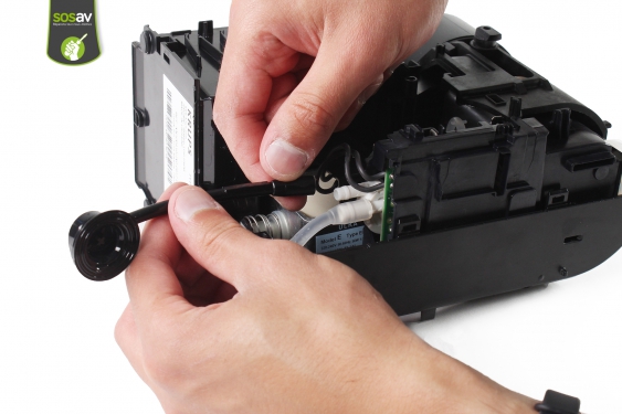

Saisissez et sortez totalement la durite d’eau de son logement.Tirez délicatement sur le bout la reliant à la pompe et procédez à son retrait.
La durite d’eau de votre machine à café Nespresso est désormais démontée.Procédez à son remplacement par une durite neuve si cela est nécessaire.
