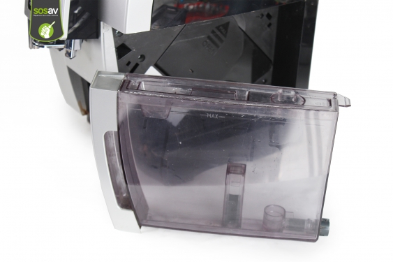

Tirez le tiroir complet à l'horizontal pour le sortir.

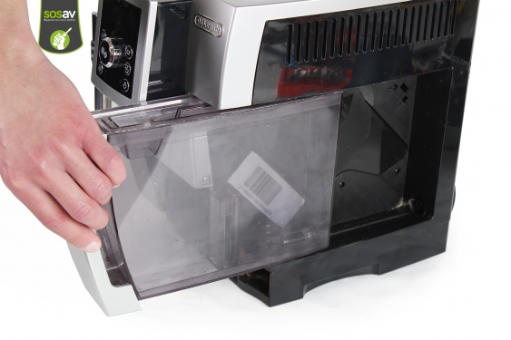

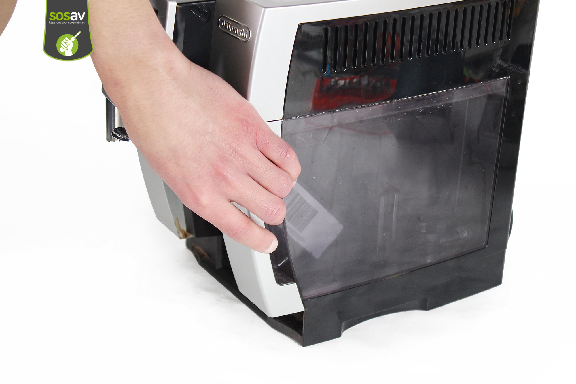

Sortez ensuite le réservoir d'eau en tirant simplement dessus aussi.

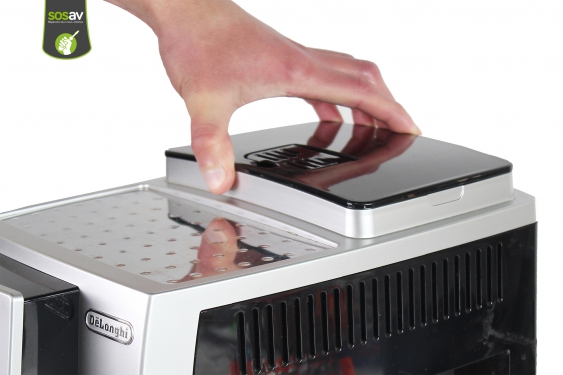

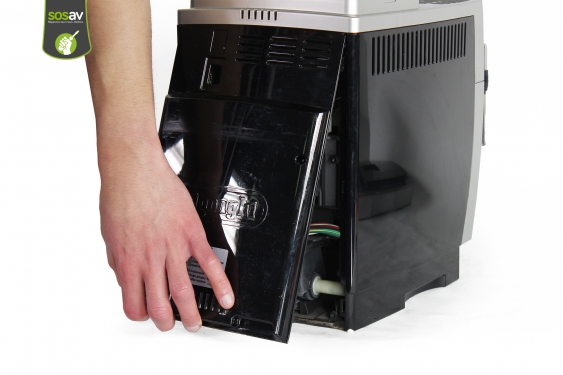

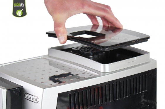

Poursuivez en retirant le capot supérieur.

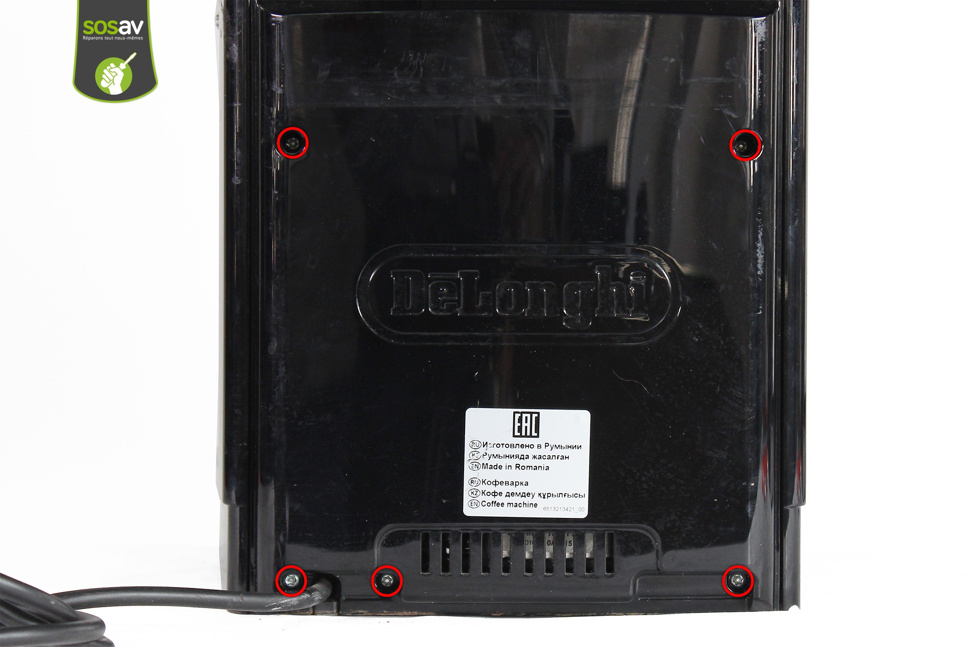

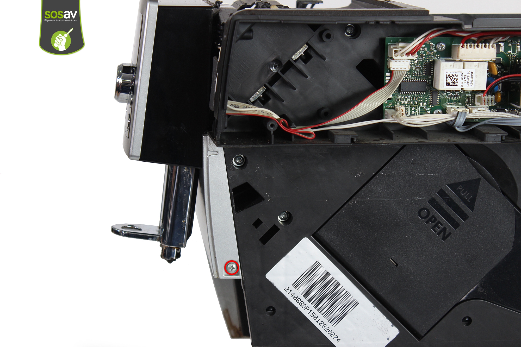

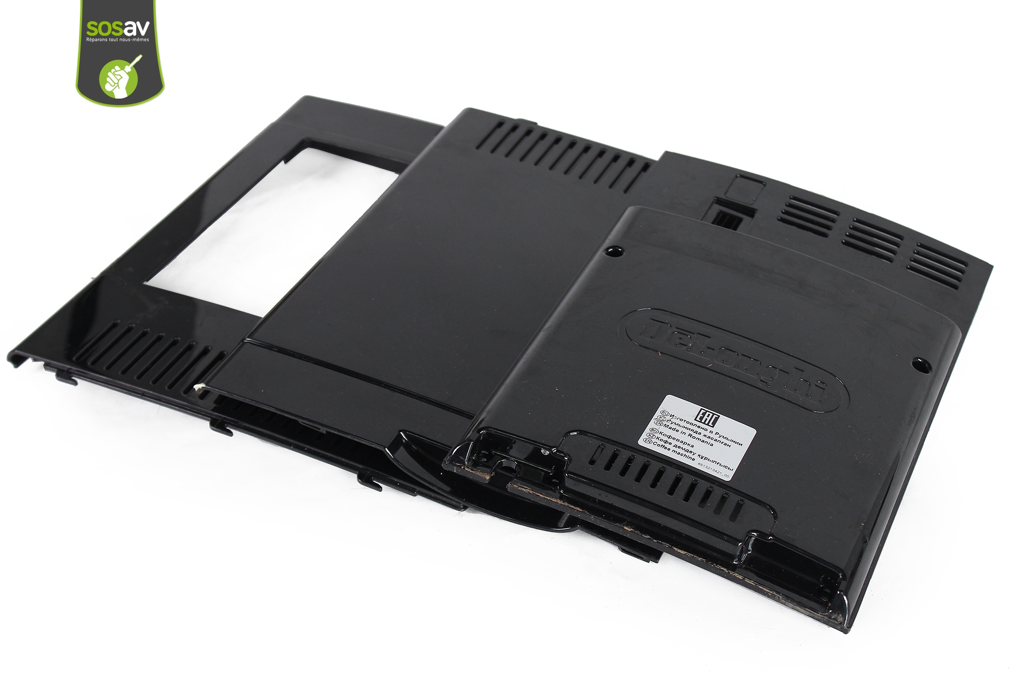

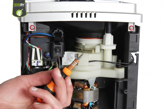

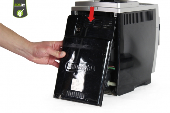

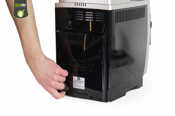

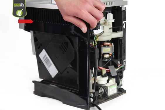

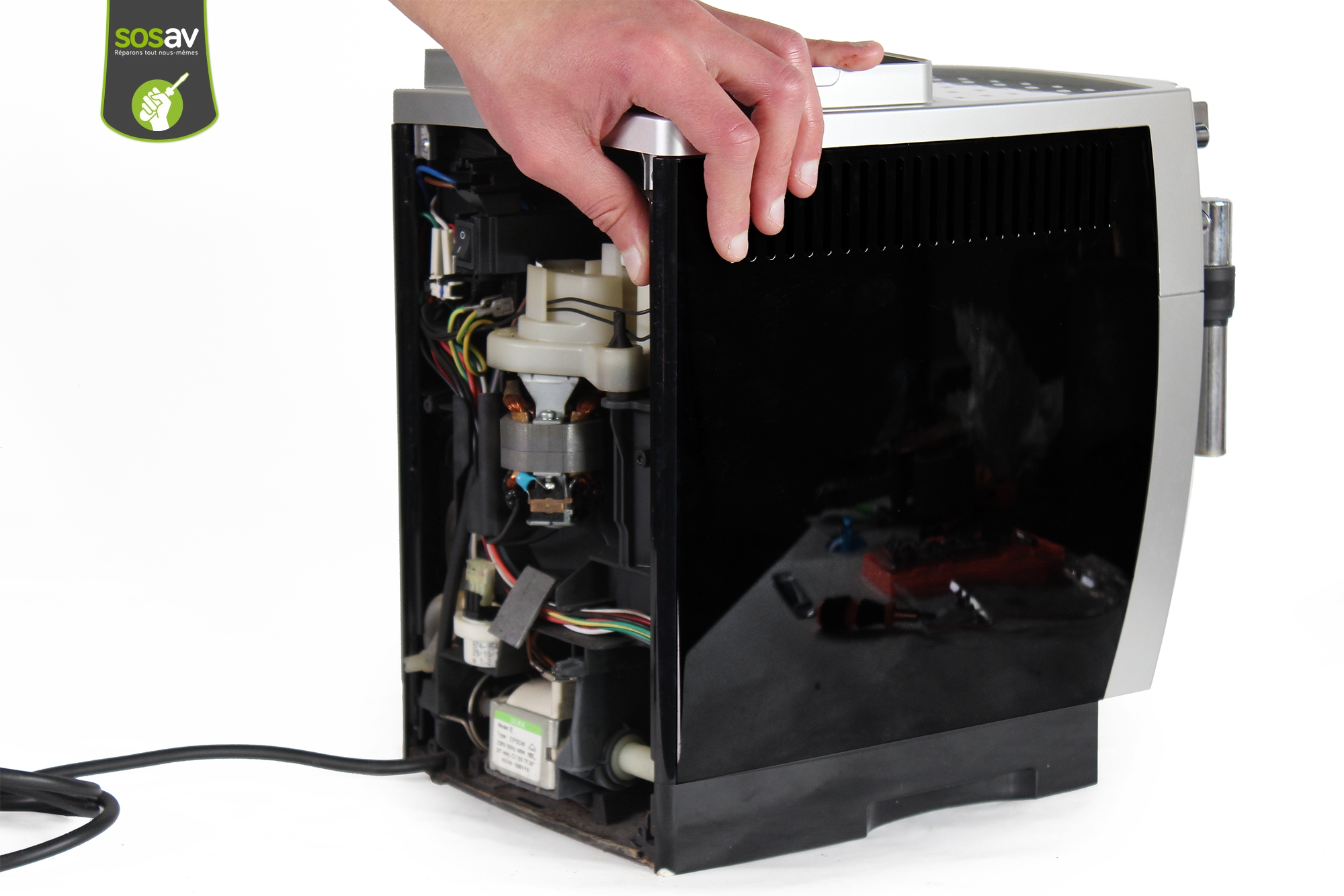

Munissez-vous du tournevis Torx T15 de notre kit outils afin de dévisser les 5 vis entourées en rouge. (Photo 1)Soulevez le bas du capot arrière puis glissez-le vers le bas pour le sortir totalement. (Photo 4)

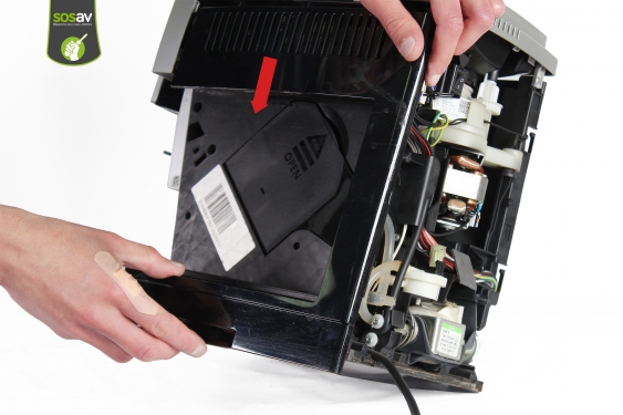

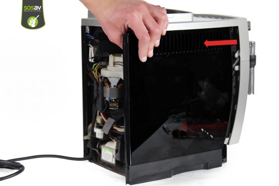

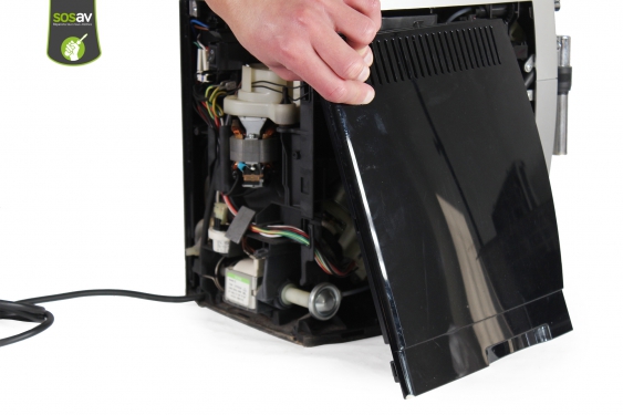

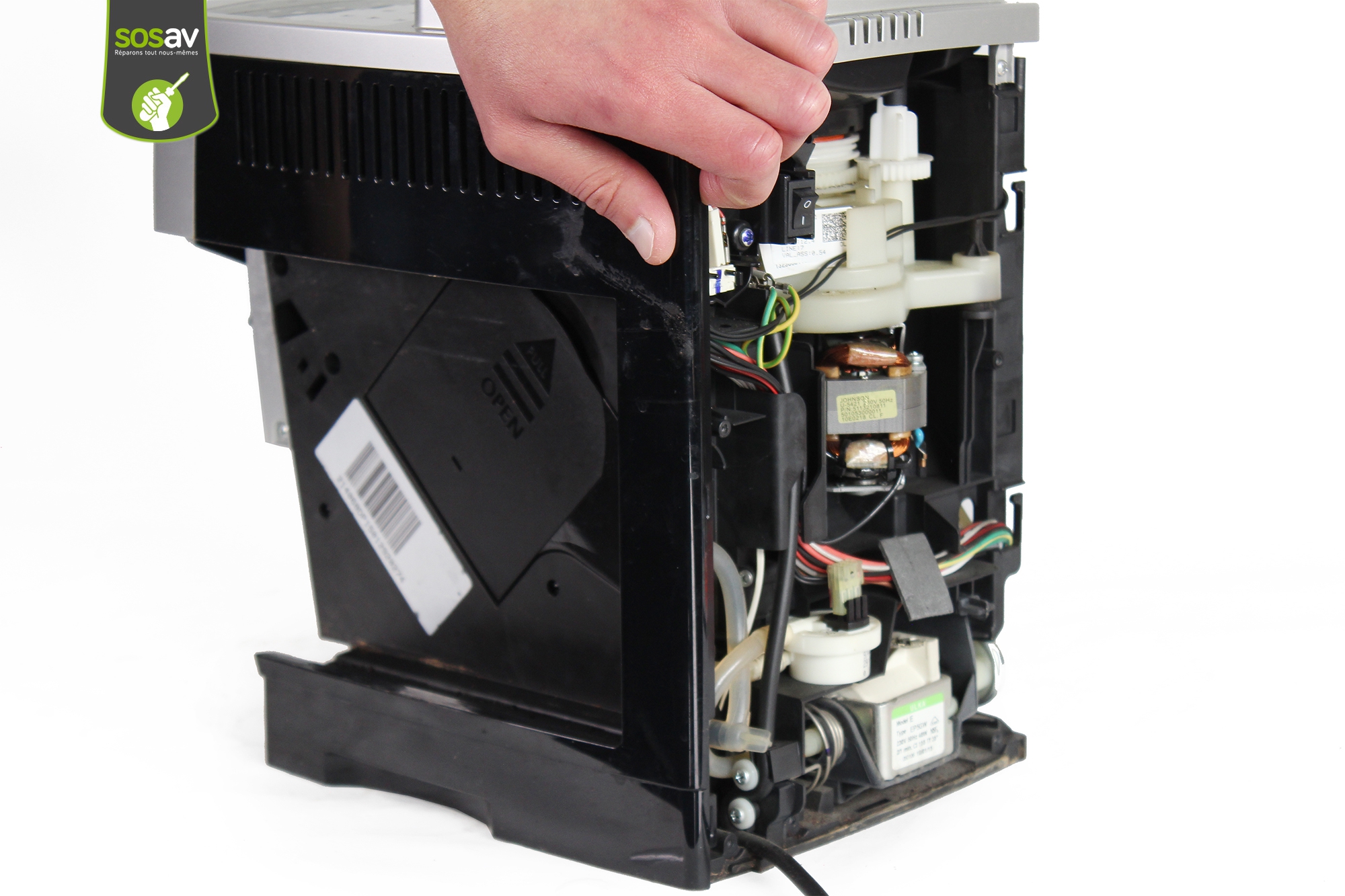

Faites ensuite glisser le premier côté afin de pouvoir le libérer à son tour.
Terminez par glisser le dernier côté vers l'arrière. (Photo 2)Puis glissez-le vers le bas afin de l'extraire. (Photo 3)

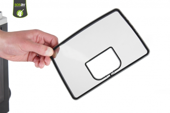

L'amature plastique est déposée.

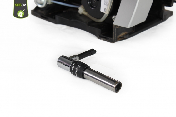

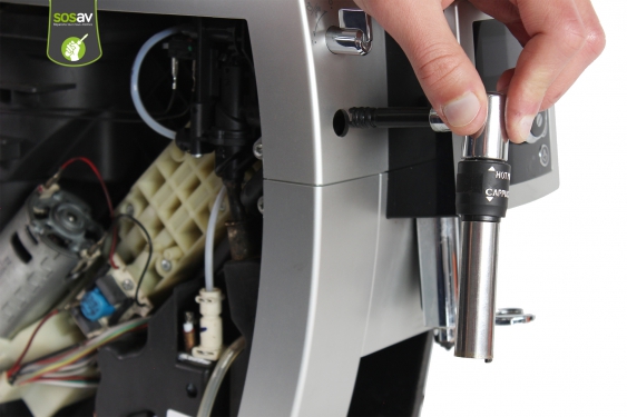

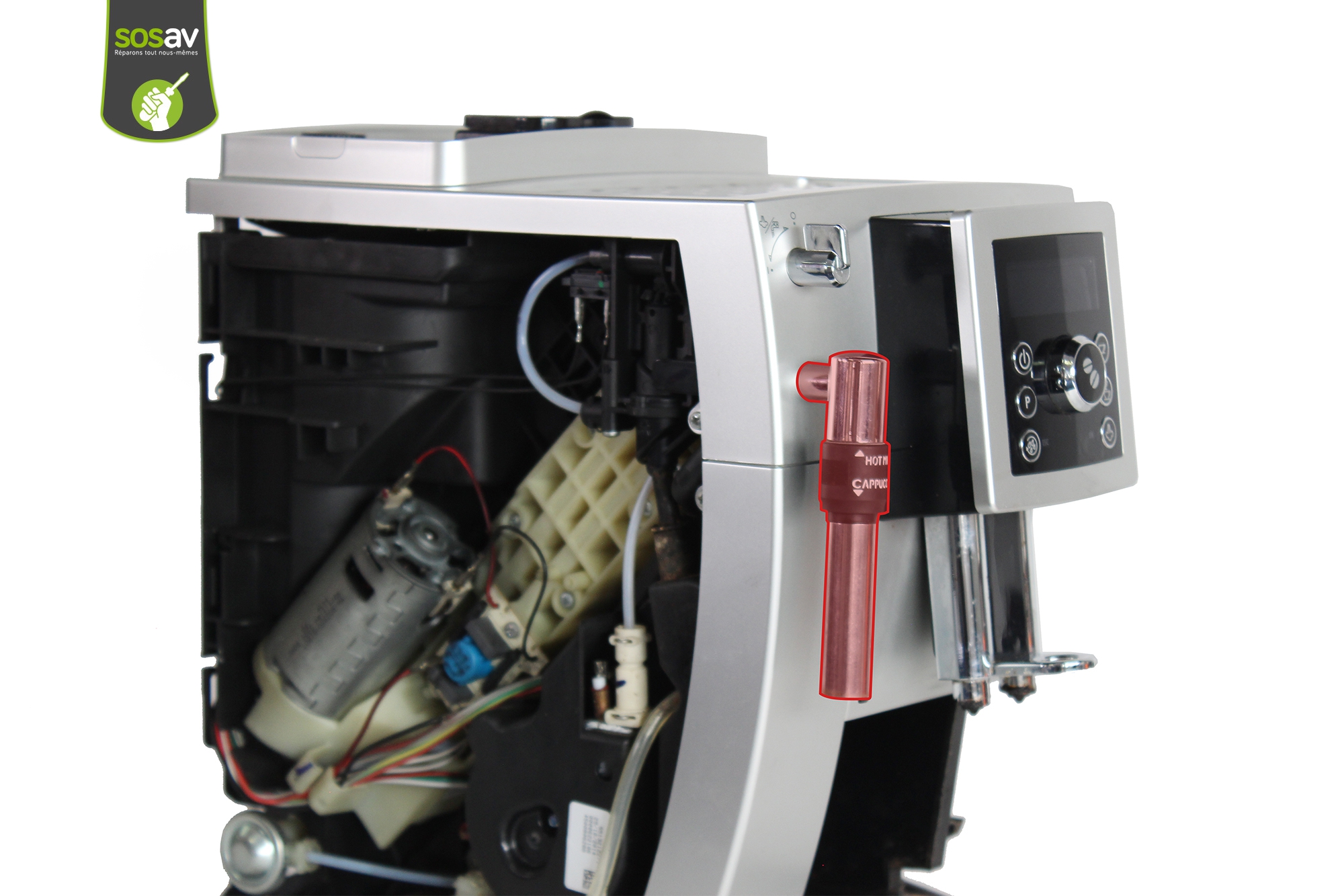

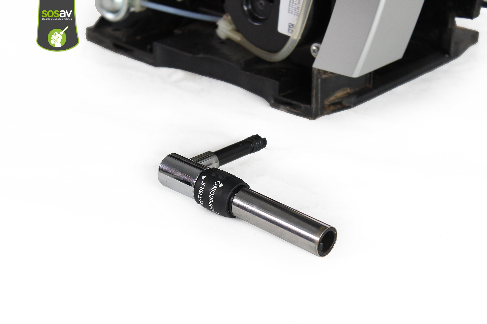

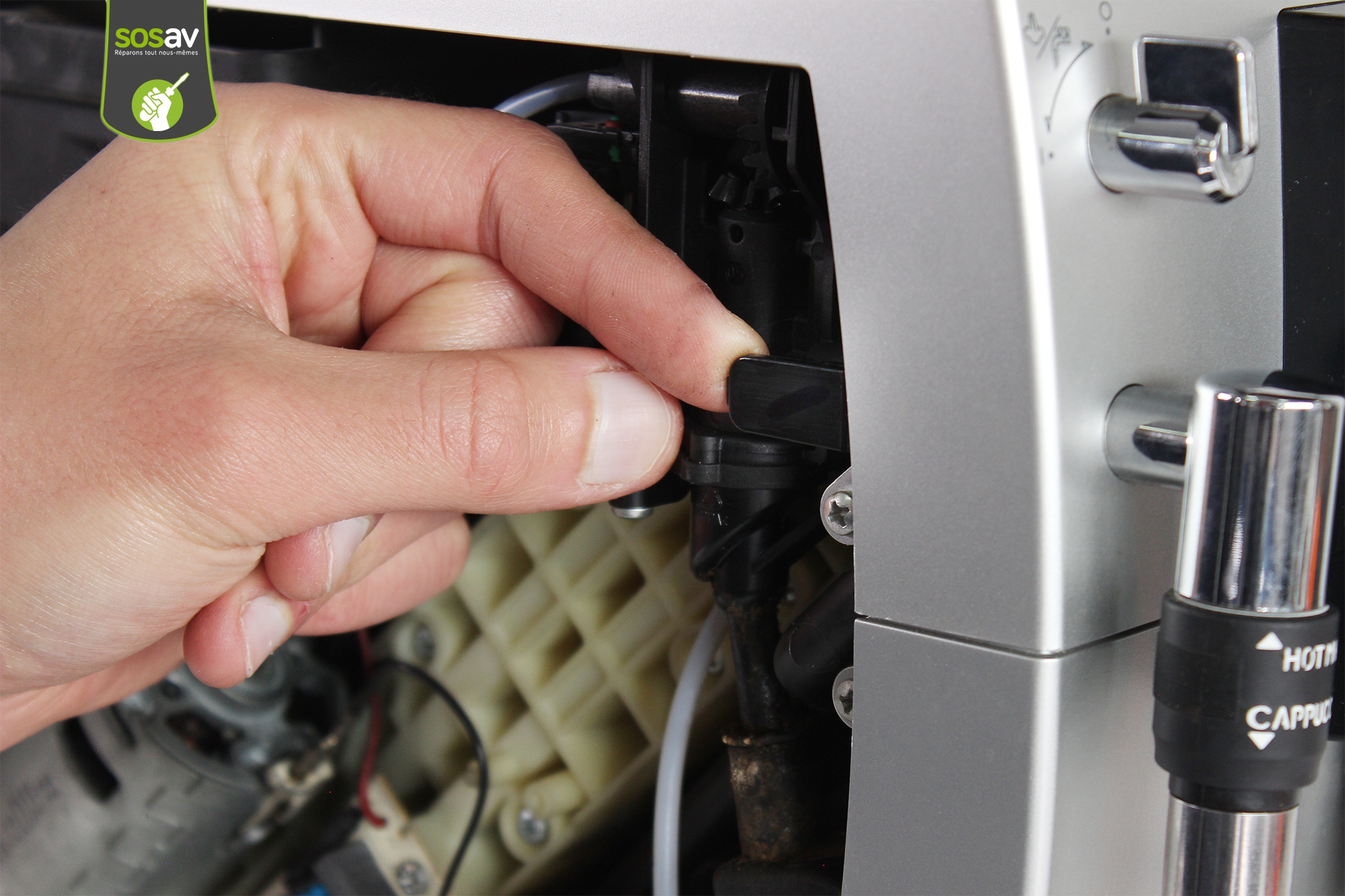

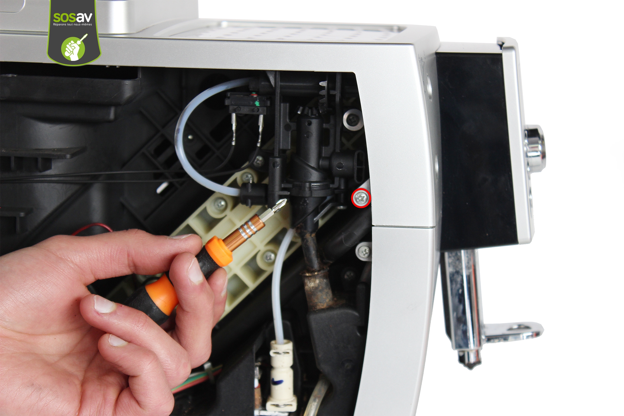

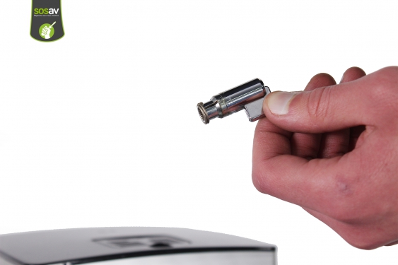

La buse d'eau chaude se trouve à gauche de la machine, encadrée ici en rouge.
Retirez la petite bague plastique noire qui maintient la buse à l'intérieur de la machine.Vous pouvez ensuite sortir la buse sans encombre.
La buse d'eau chaude est démontée.

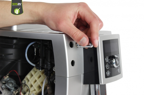

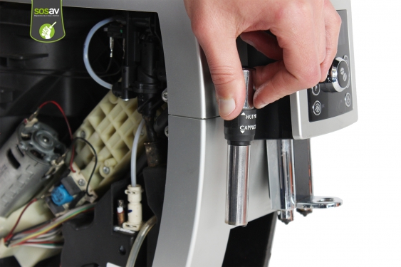

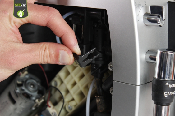

A présent, tirez sur le levier d'eau chaude pour le sortir.

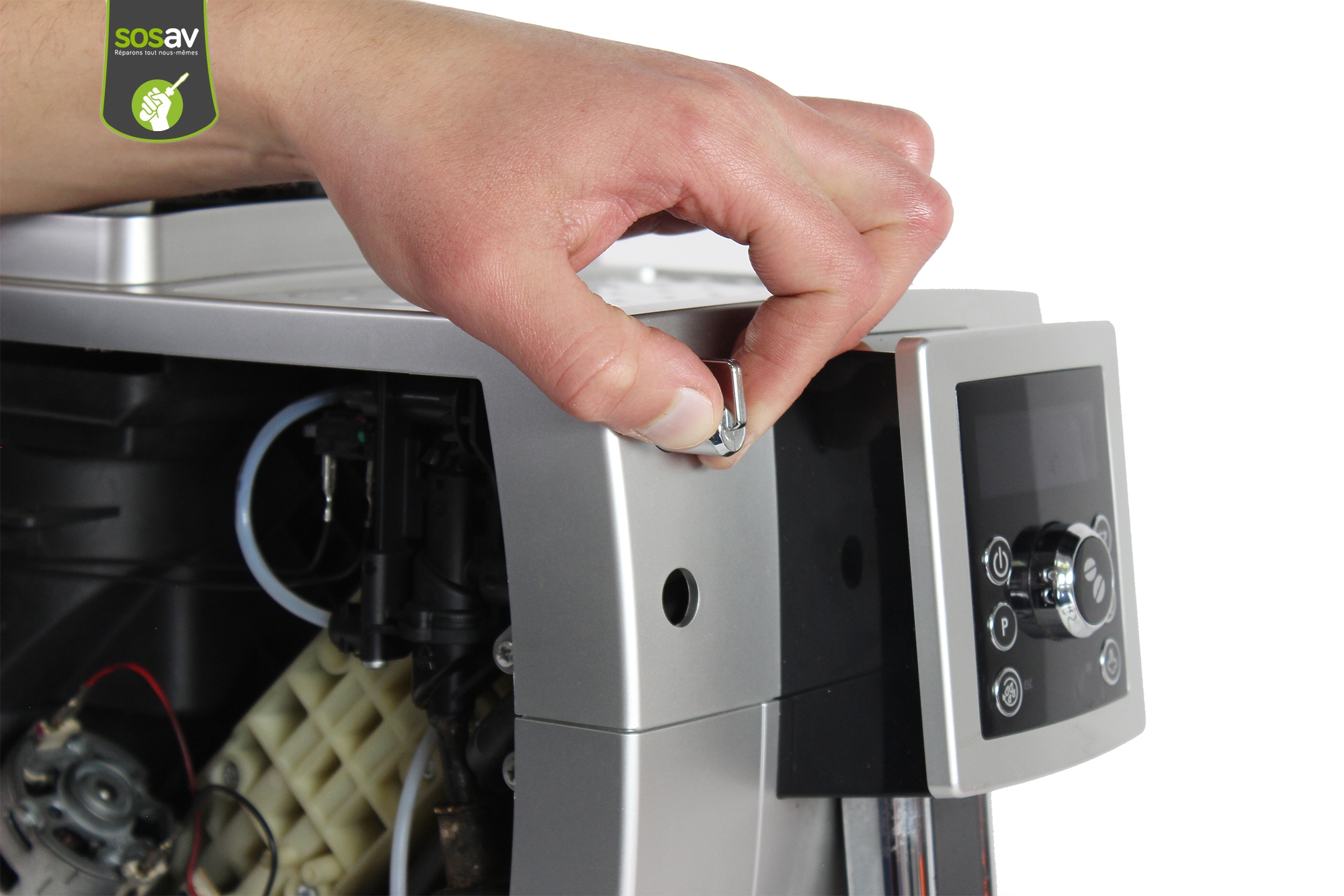

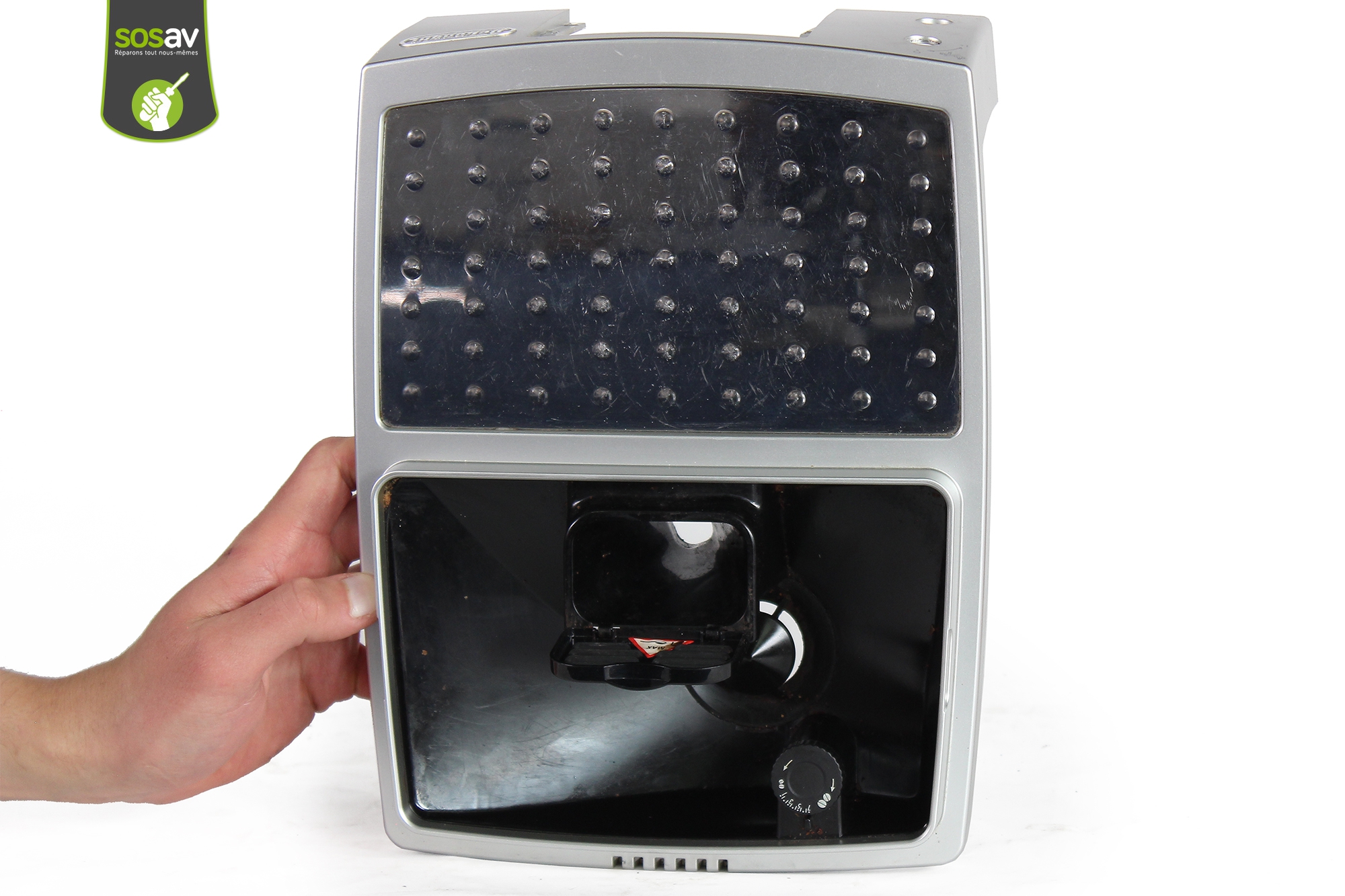

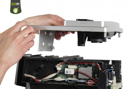

Munissez-vous du tournevis cruciforme 3.5mm pour dévisser les vis qui retiennent l'armature supérieure :- 1 vis entourée en rouge sur le côté gauche (Photo 1)- 2 vis entourées en rouge à l'arrière (Photo 2)- 1 vis entourée en rouge sur le côté droit (Photo 3)

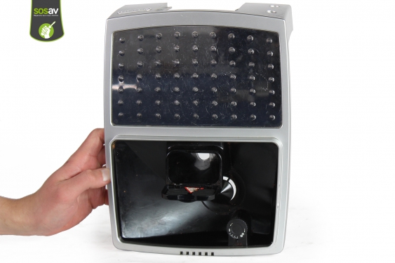

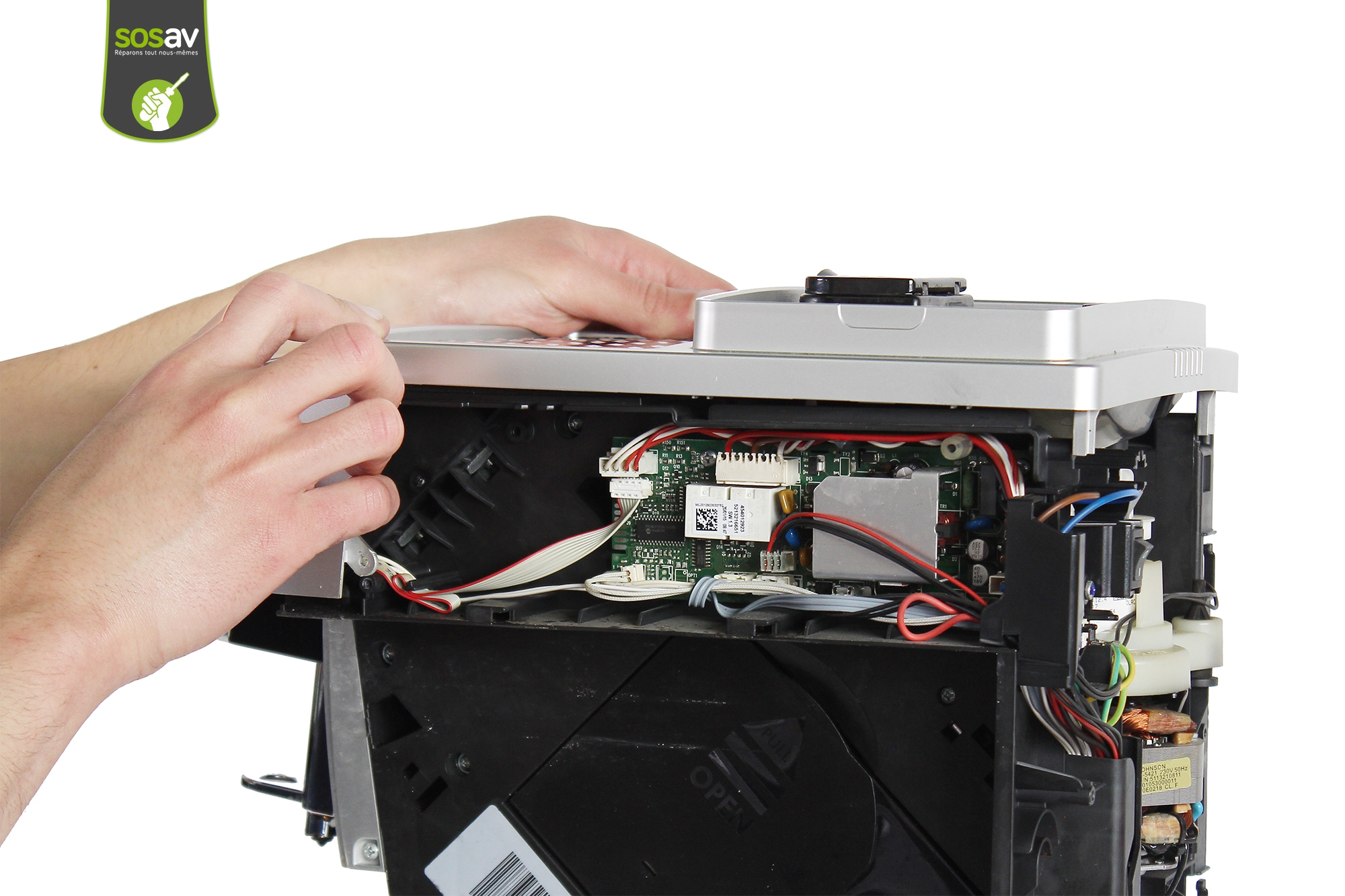

Vous pouvez soulever et séparer l'armature supérieure.
L'armature supérieure est séparée.

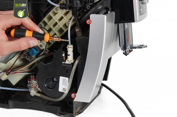

Réutilisez le tournevis cruciforme pour retirer les 3 vis de part et d'autre de la machine. (Photos 1 et 2)

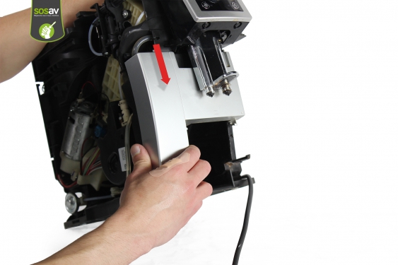

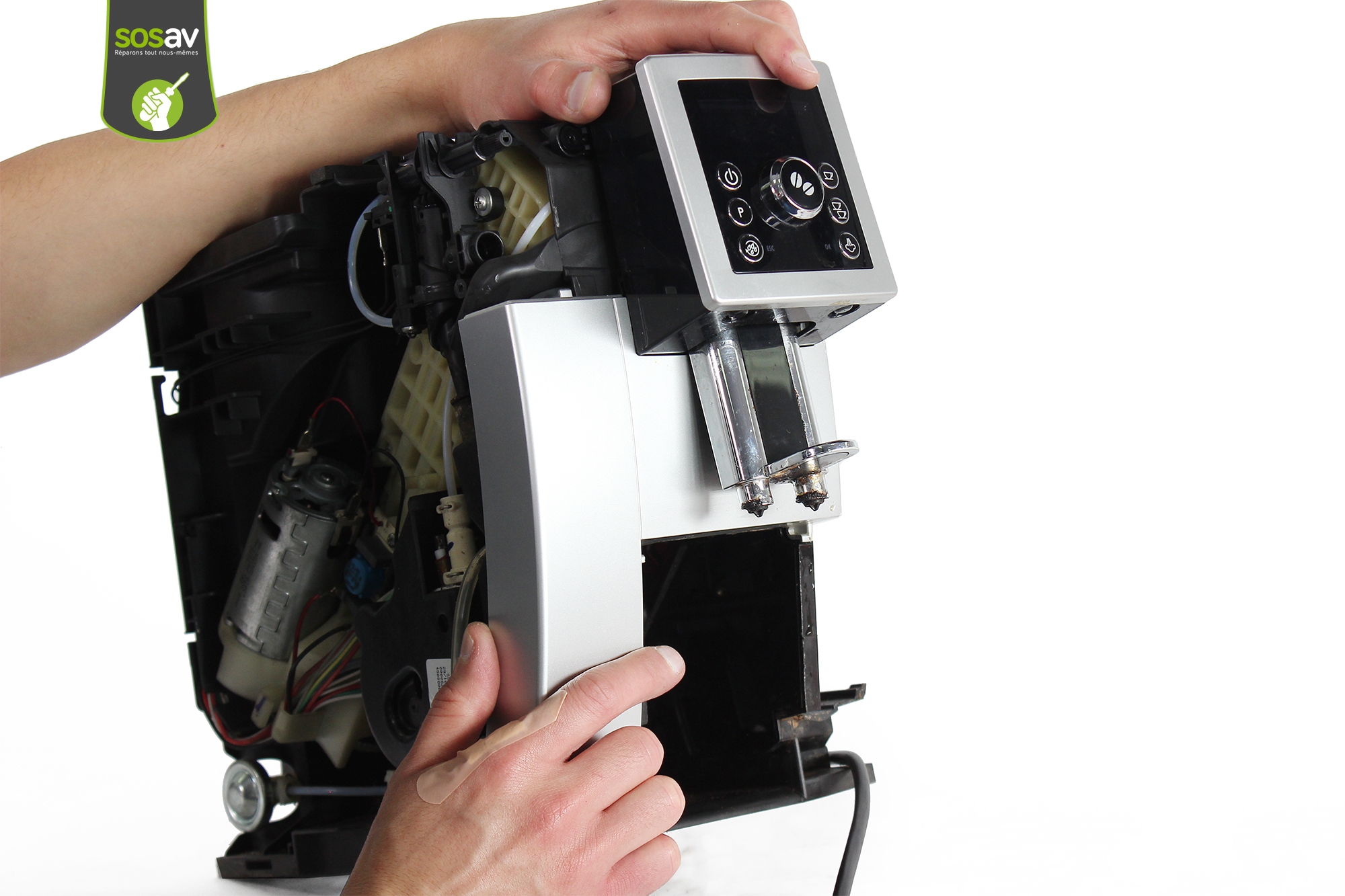

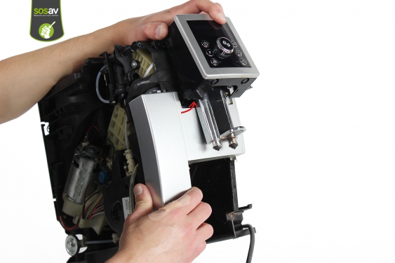

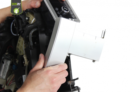

Basculez légèrement le panneau de contrôle afin de pouvoir libérer l'armature inférieure. (Photos 1 &2)Glissez l'armature inférieure vers le bas pour la déloger complètement. (Photos 3 & 4)

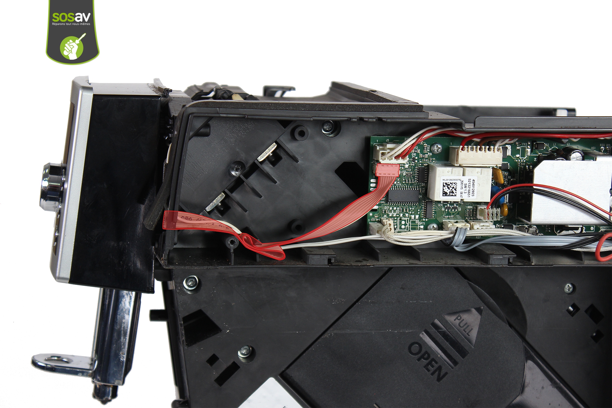

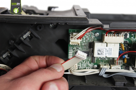

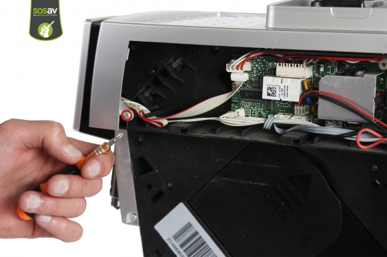

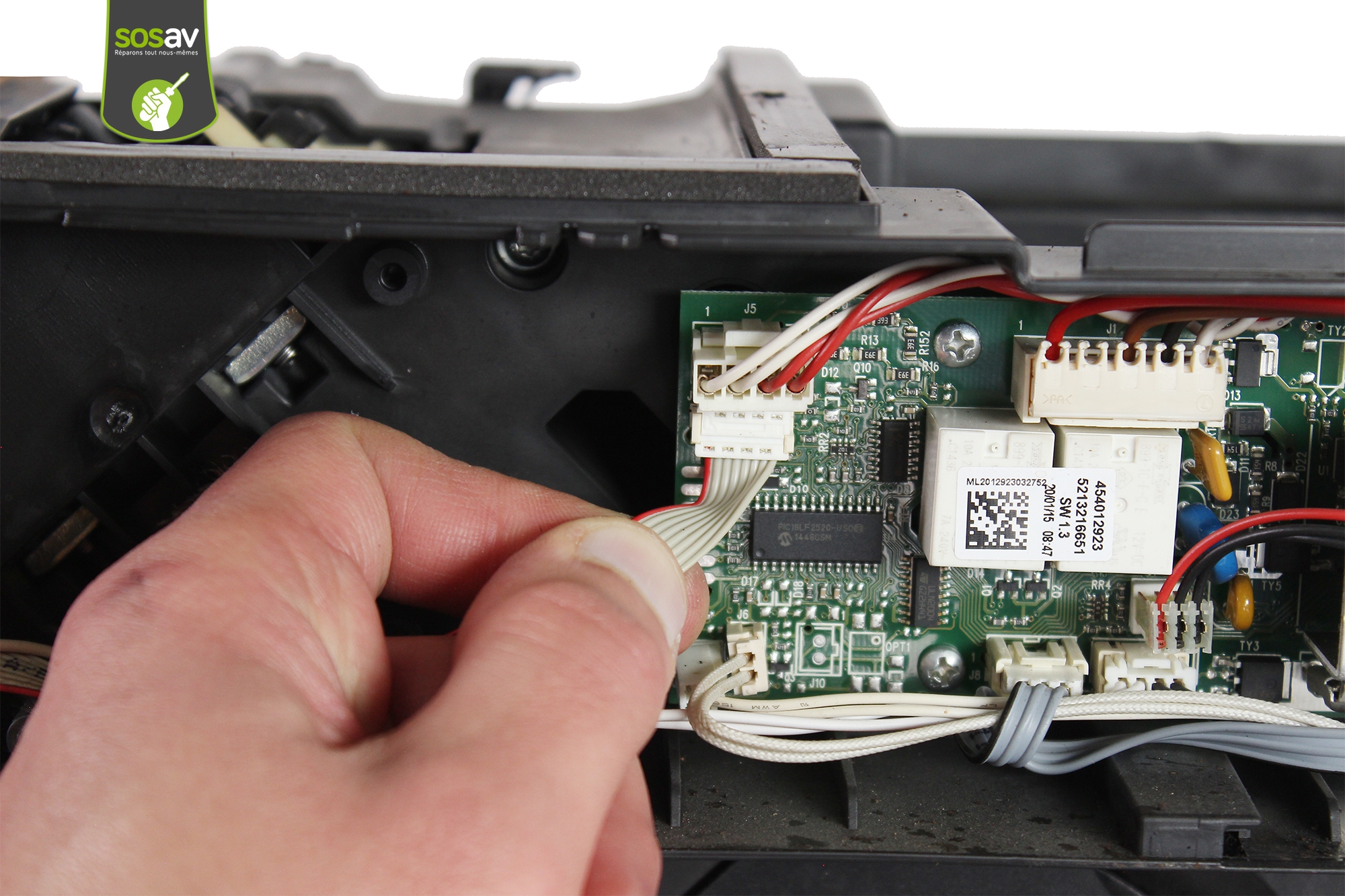

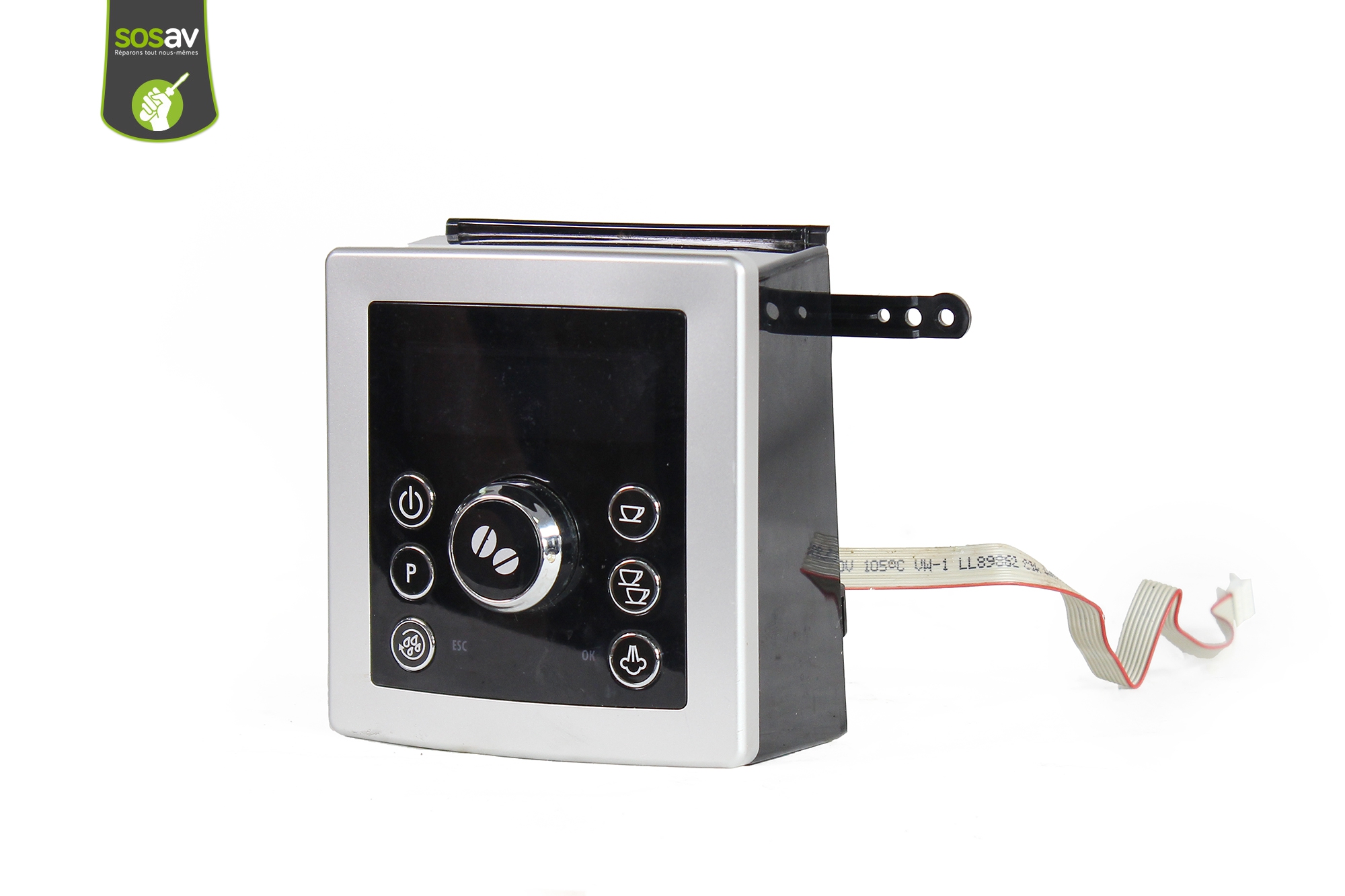

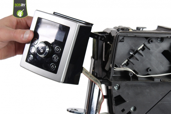

Avant de poursuivre, il faut déconnecter la nappe (surlignée en rouge) qui relie le panneau de contrôle à la carte mère.

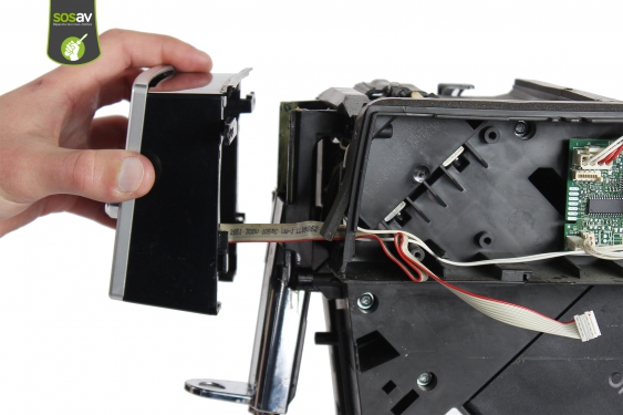

Débranchez le connecteur au niveau de la carte mère.Puis faites passer la nappe à travers le châssis pour délivrer totalement le panneau de contrôle.
Le panneau de contrôle de la machine espresso Delonghi est démonté.En cas de problème d'affichage ou de panneau cassé, vous savez maintenant comment faire grâce à ce guide gratuit :).
