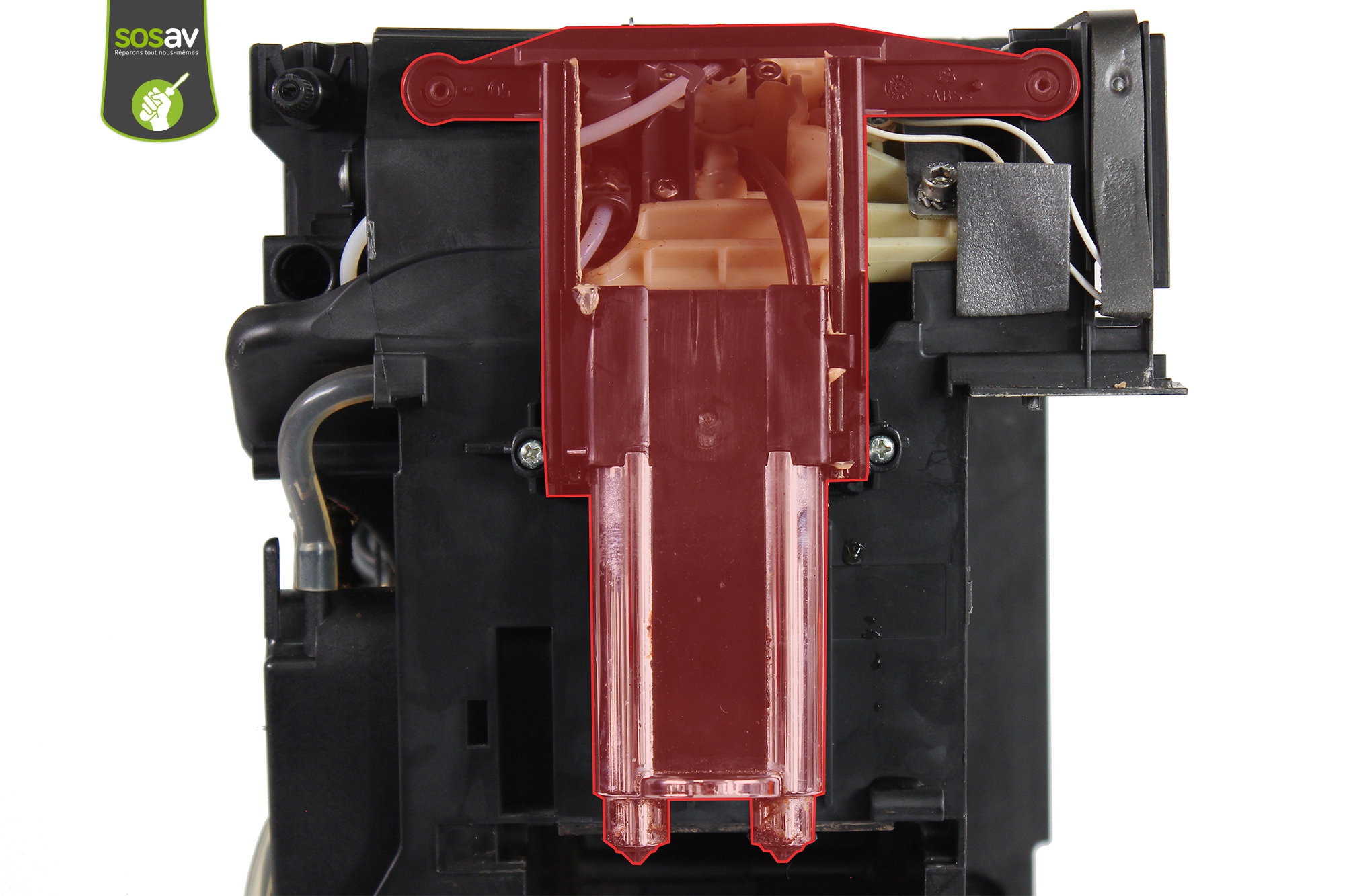

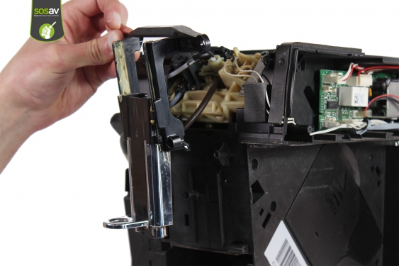

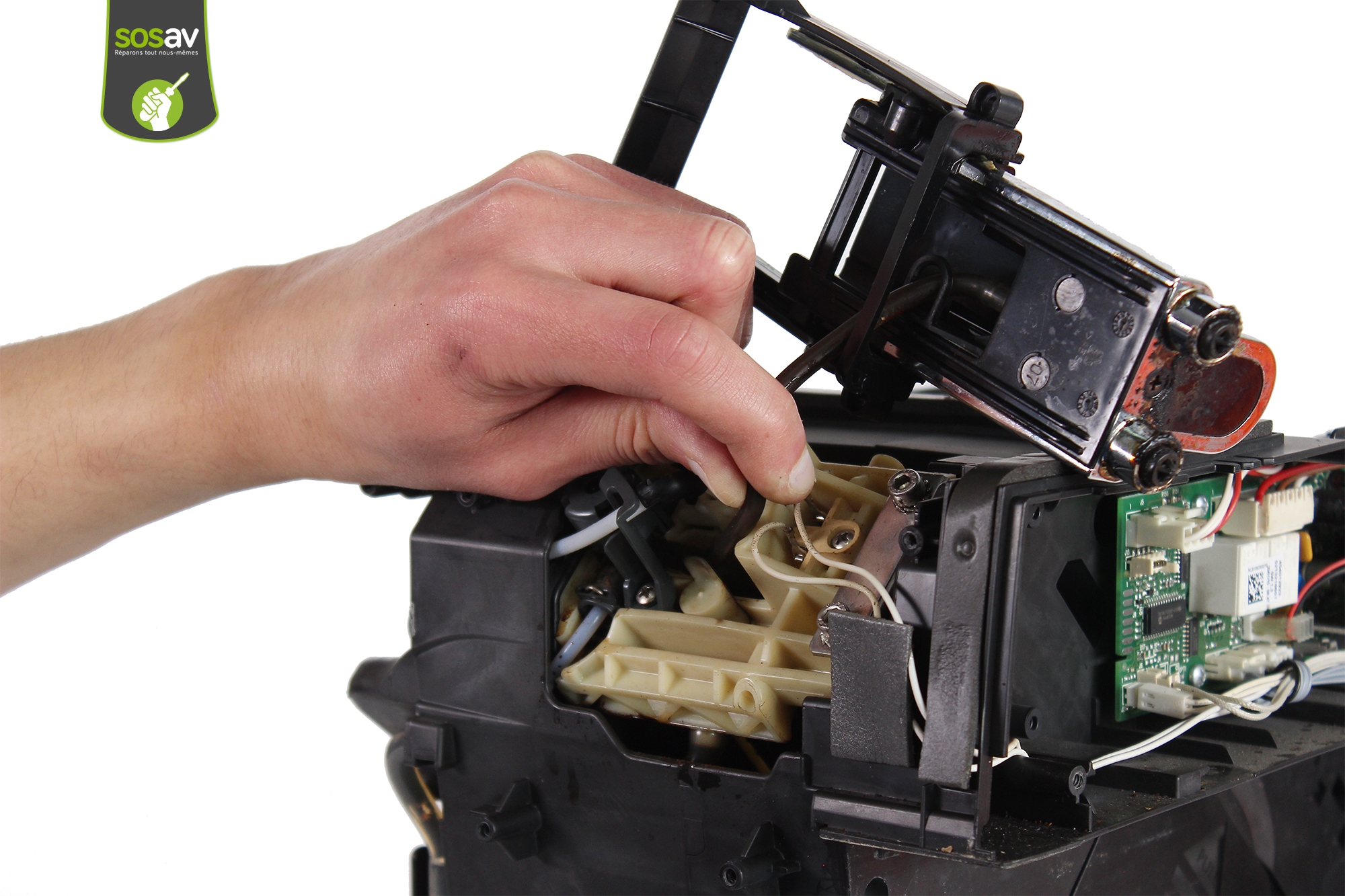

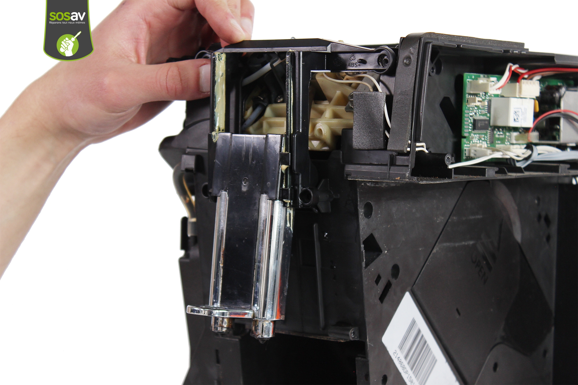

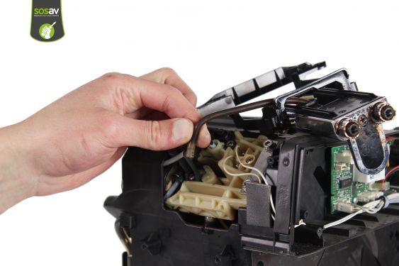

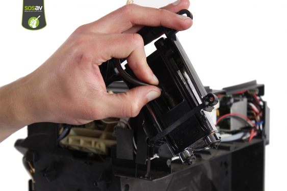

Attaquons-nous aux buses, surlignées en rouge ici.

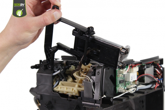

Basculez délicatement vers le haut l'ensemble des buses afin de libérer l'accès au tuyau.

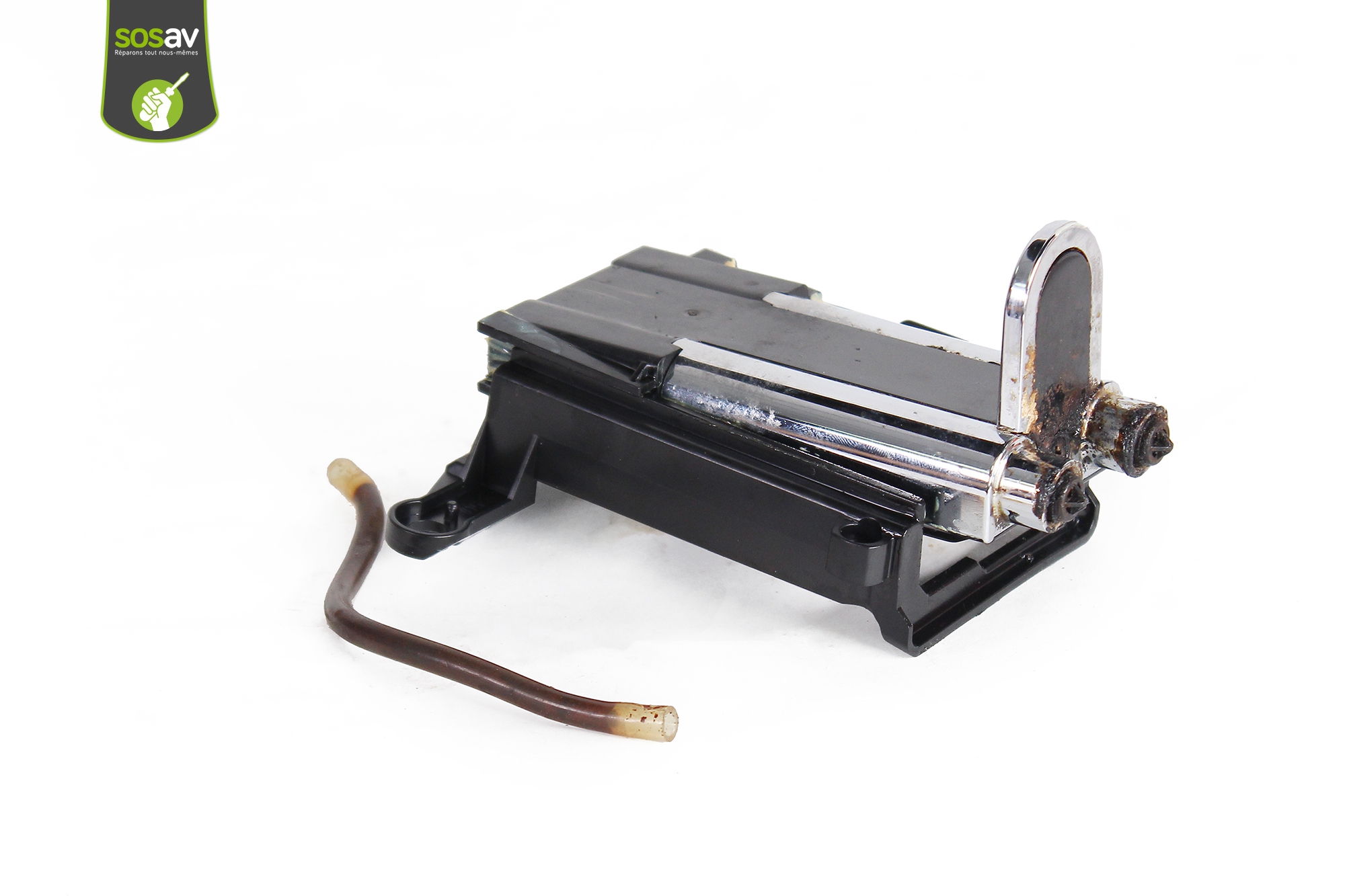

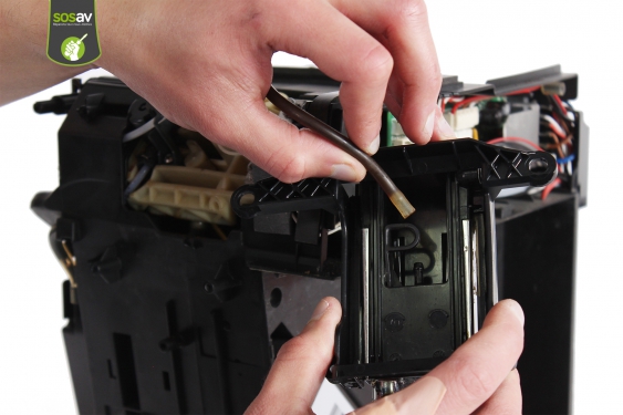

Déconnectez le tuyau de la machine...... Puis déconnectez-le des buses.
Etape 24
Le tuyau et les buses de la machine espresso Delonghi sont déposés.Vous pouvez les nettoyer ou les remplacer grâce à ce guide gratuit !
