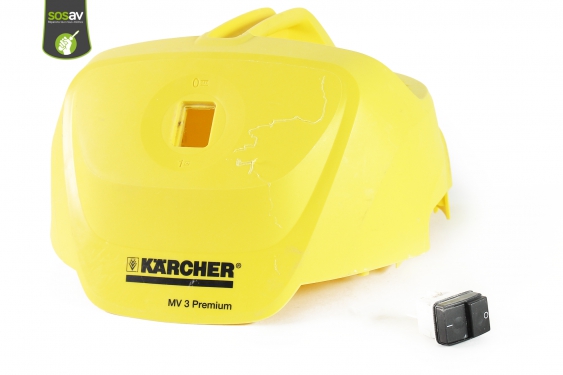

L'interrupteur de votre aspirateur Karcher MV3 Premium ne répond plus ? Impossible d'allumer votre aspirateur à cause d'un faux contact ? Le bouton s'est cassé après un choc ? Le capot supérieur est fissuré et ne se clipse plus ? Pas de panique car SOSav est là pour vous aider ? Pas la peine d'envisager l'achat d'un nouvel appareil car vous trouverez tous les conseils utiles à votre réparation aspirateur Karcher dans ce guide gratuit ! Chaque étape est illustrée et commentée afin de vous expliquer les manipulations à réaliser pour changer votre capot ou interrupteur Karcher MV3 Premium vous-même.
- Interrupteur cassé
- Capot supérieur cassé
- Faux contact de l'interrupteur

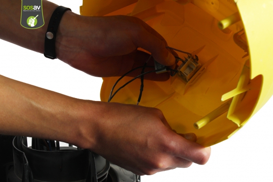

Poursuivez en déconnectant un à un les deux câbles d'alimentation.

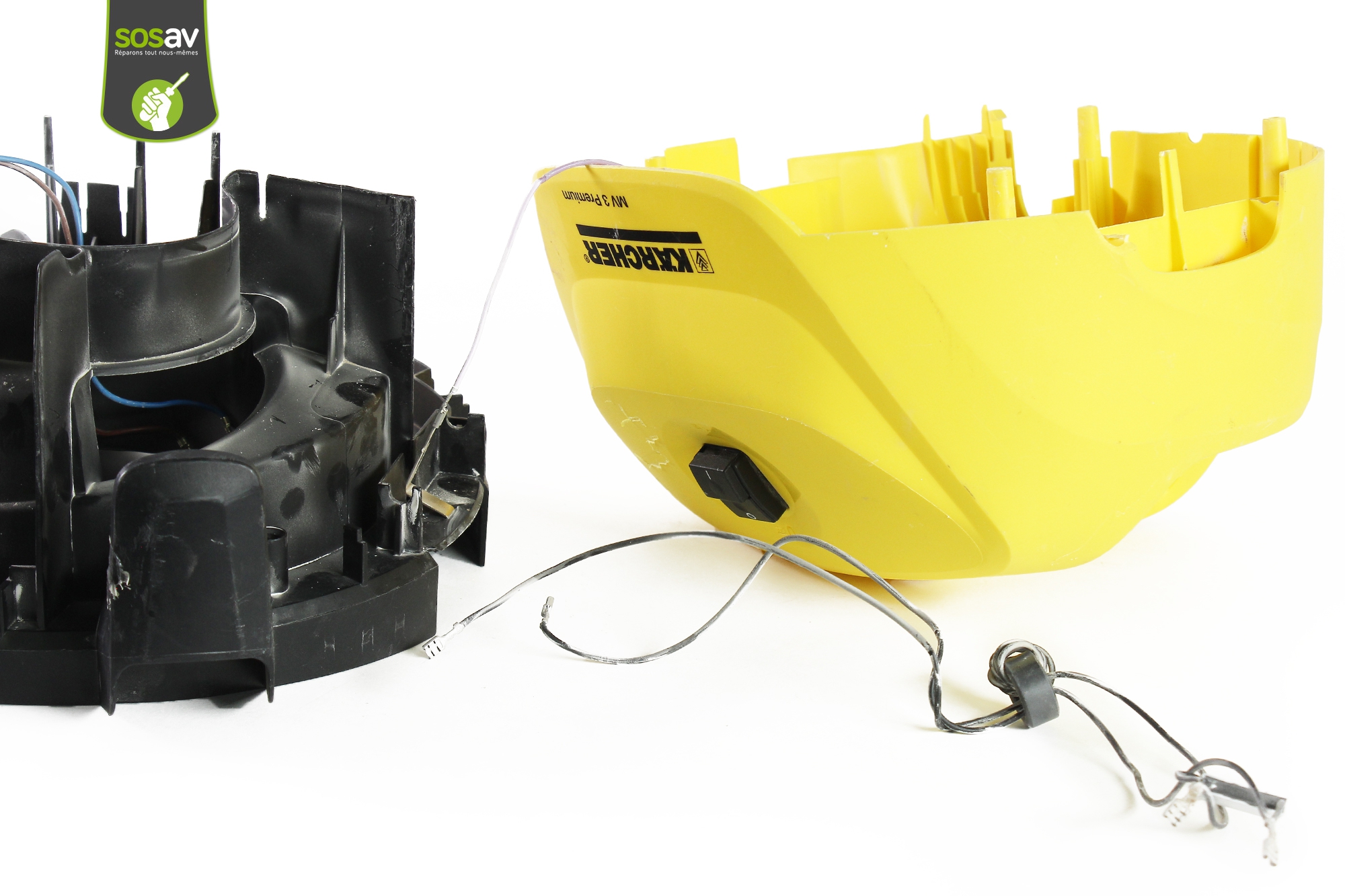

Il ne vous reste plus qu'à extraire le dernier cache plastique qui maintient le câble d'alimentation.
Le câble d'alimentation est démonté.

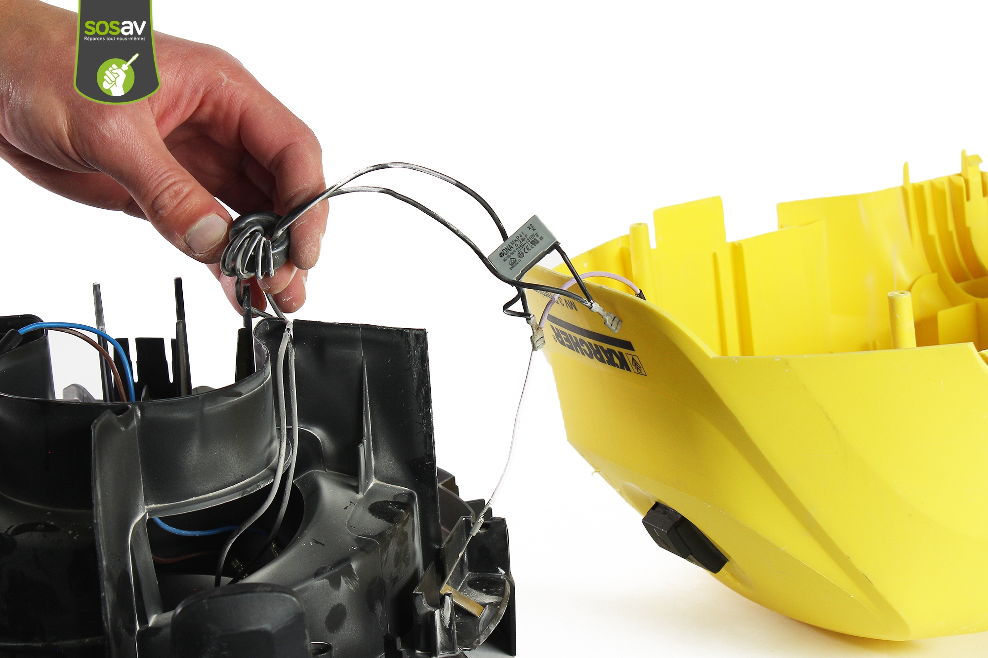

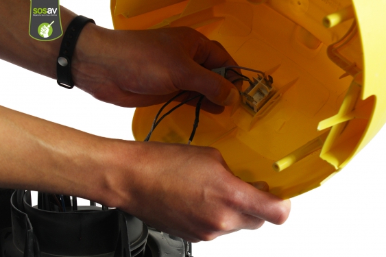

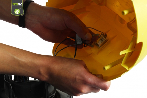

Revenez à l'intérieur du capot supérieur pour sortir les deux ferrites de leur support.
Enfin, retirez le rond métal présent dans le plastique de verrouillage pour libérer le câble des ferrites.
Les ferrites de l'aspirateur Karcher MV3 Premium sont extraites.

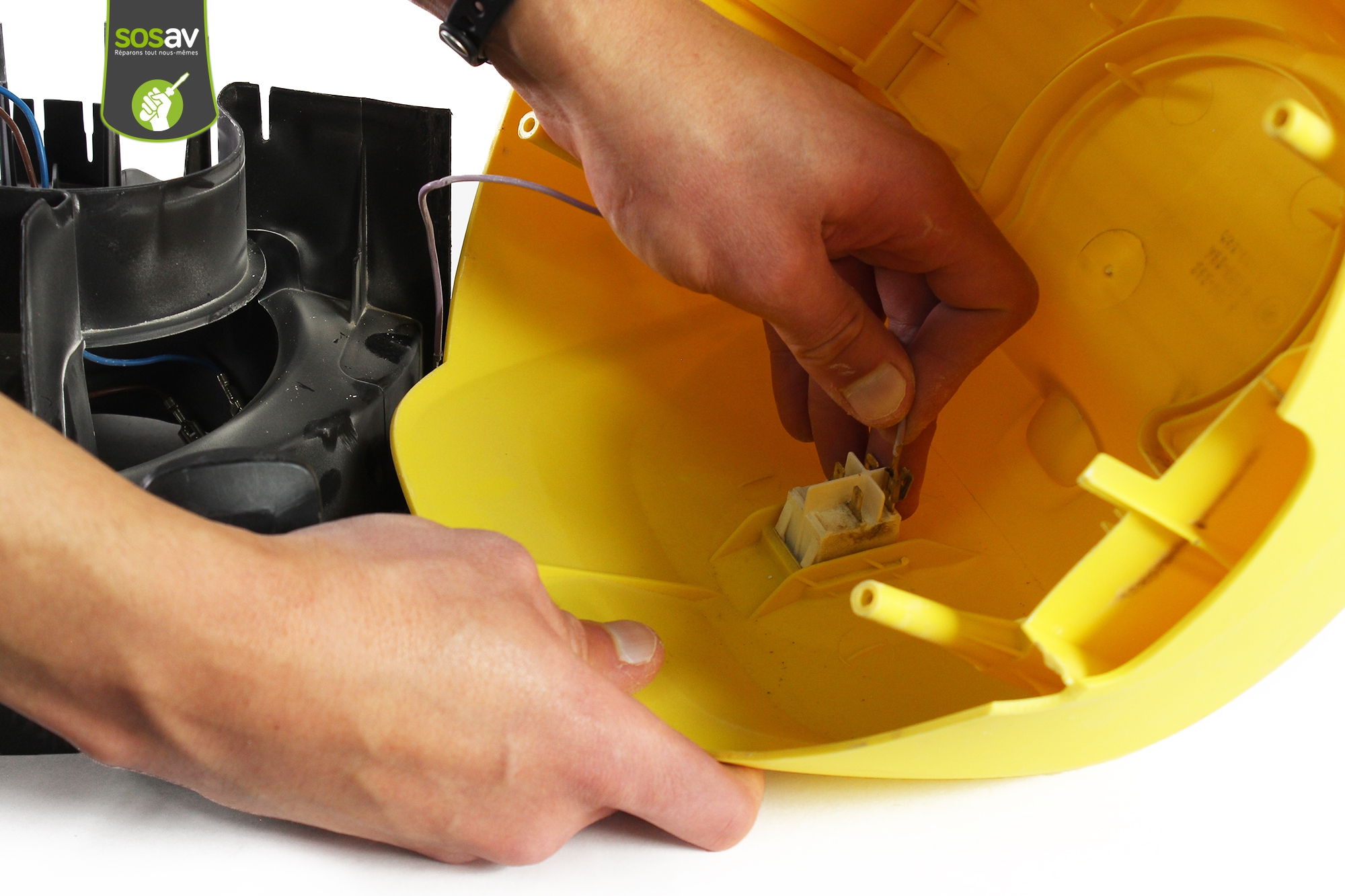

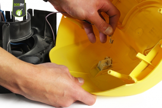

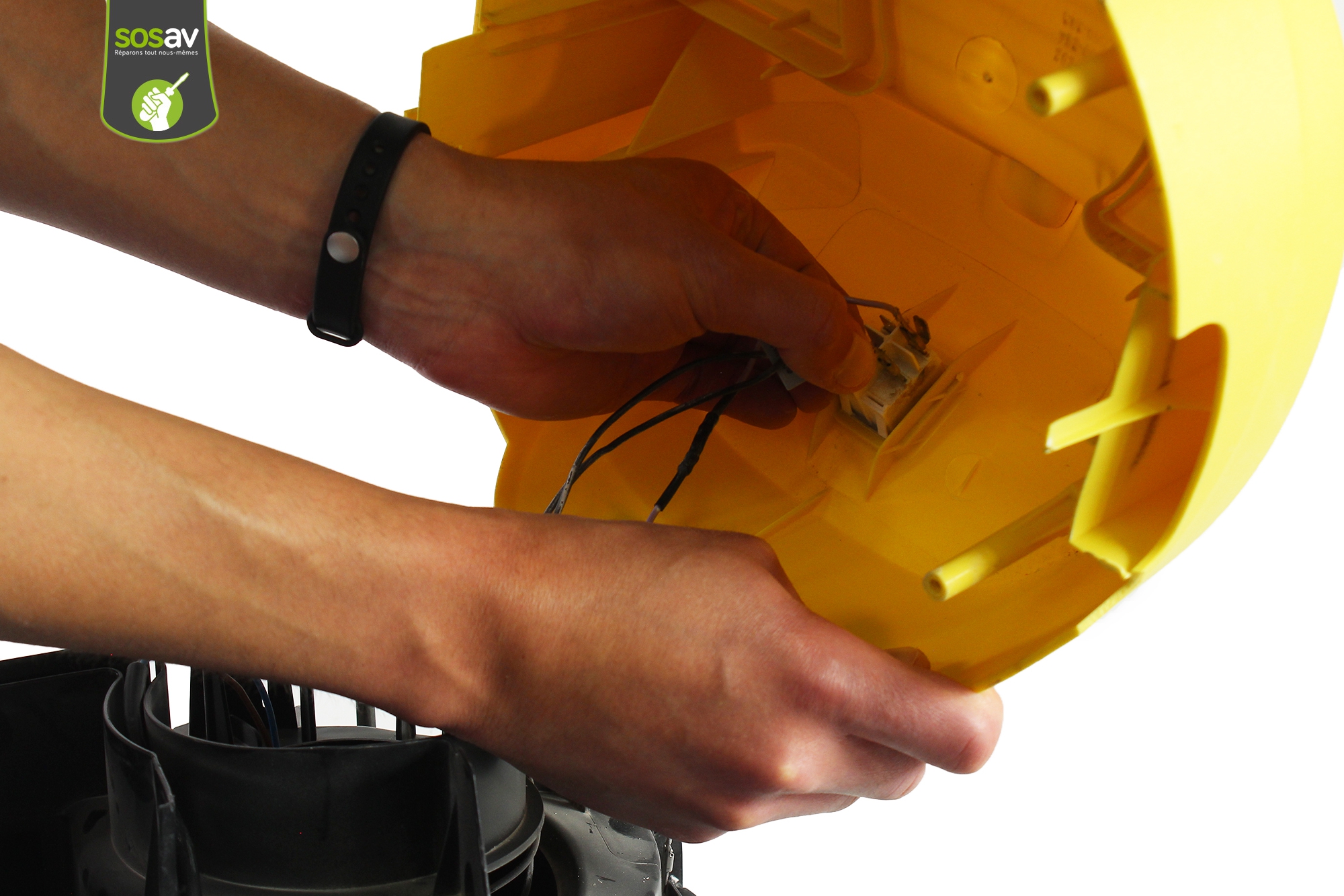

Vous n'avez plus qu'à retirer le dernier câble reliant l'interrupteur au bloc plastique.

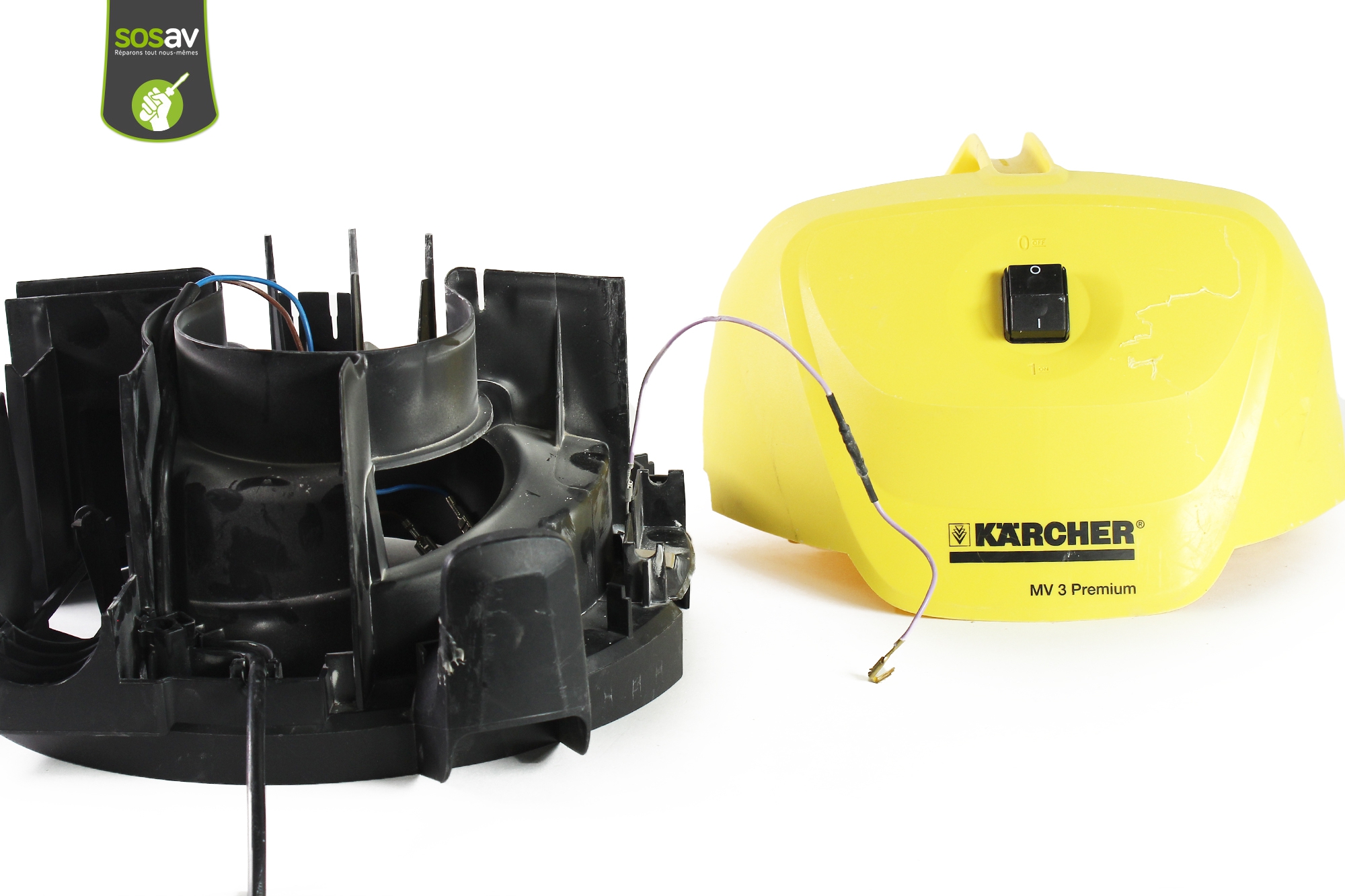

Le capot supérieur Karcher MV3 Premium est séparé.

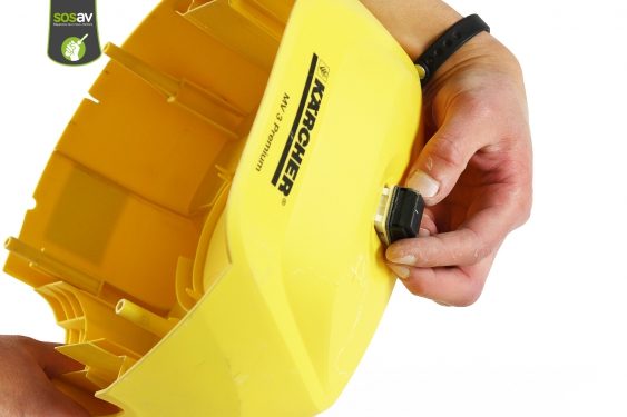

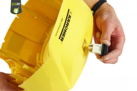

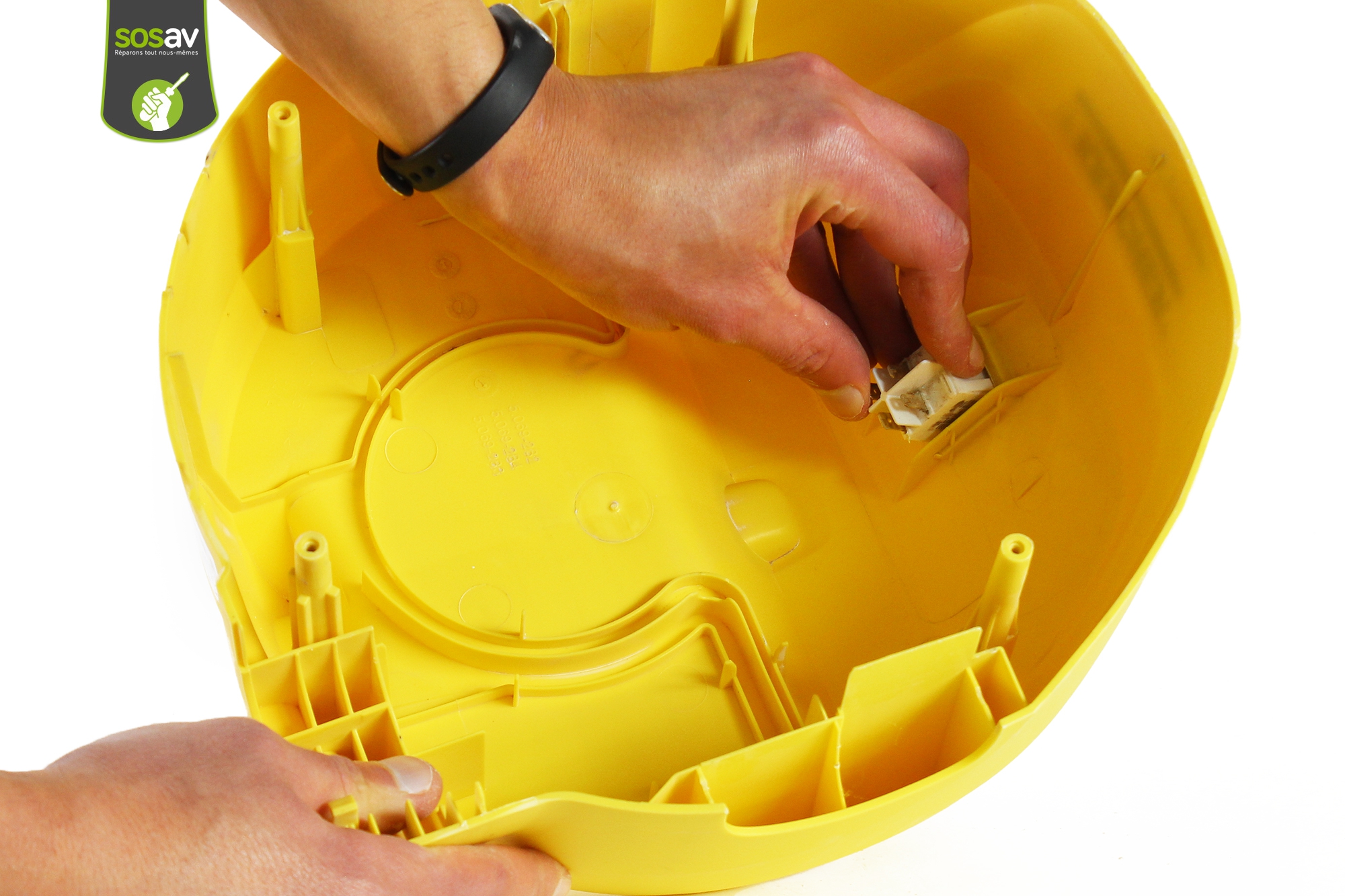

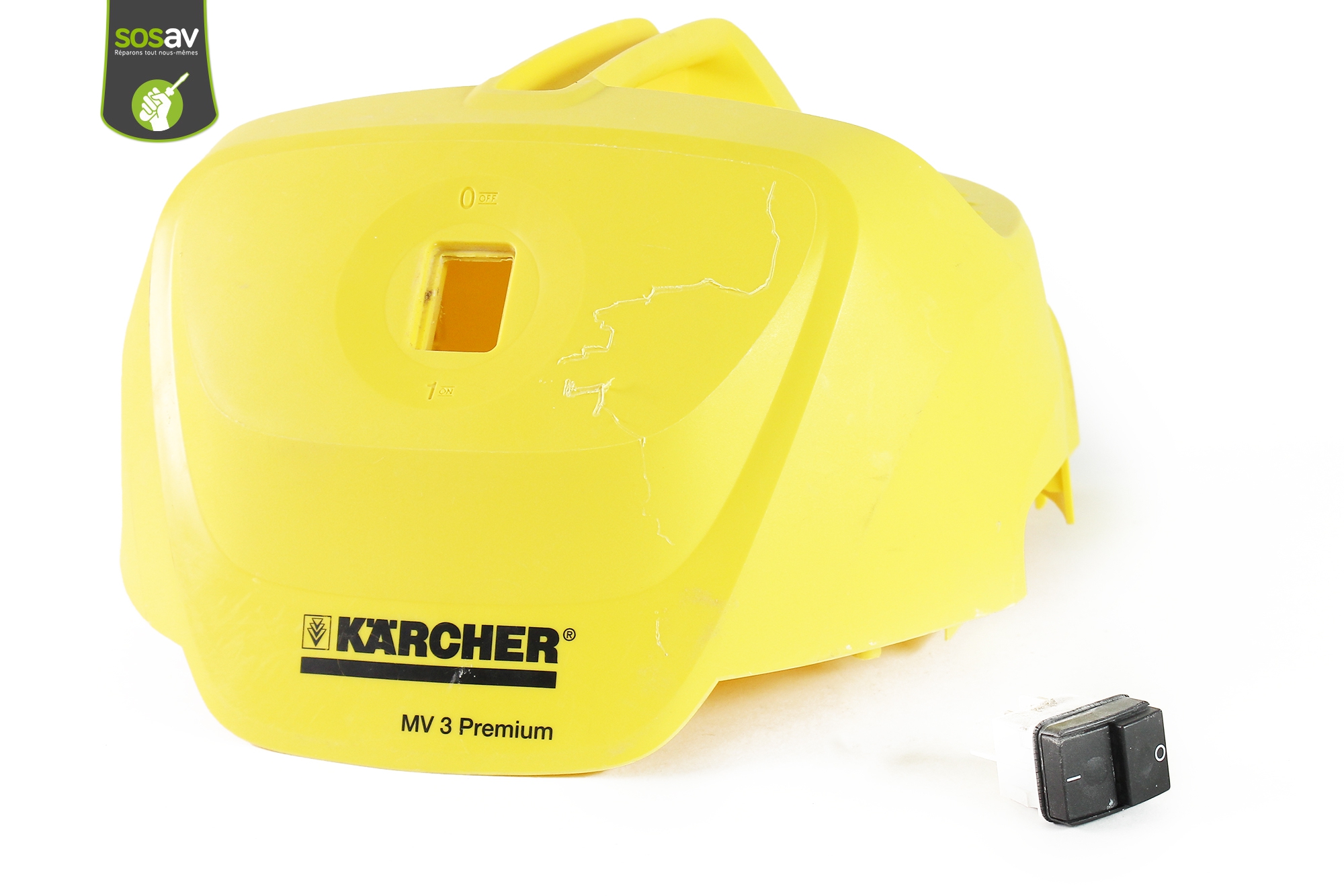

A présent, poussez doucement le bouton vers l'extérieur pour l'extraire.
Le capot supérieur est entièrement démonté et l'interrupteur Karcher MV3 Premium est extrait.Vous pouvez donc remplacer la pièce cassée grâce à ce guide gratuit !
