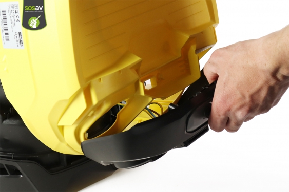

Saisissez et basculez la poignée afin de pouvoir soulever et séparer le bloc supérieur de l'aspirateur.
Les deux blocs sont séparés.

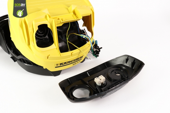

Dévissez les 6 vis Torx T15 entourées en rouge. (Photo 1) à l'aide de notre kit outils 29 pièces.Déclipsez doucement le support noir avec la iSesamo afin de pouvoir soulever le premier côté.
Faites de même pour l'autre côté.Le support est déposé.
Retirez également le cache plastique noir.

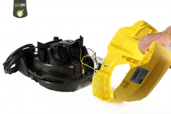

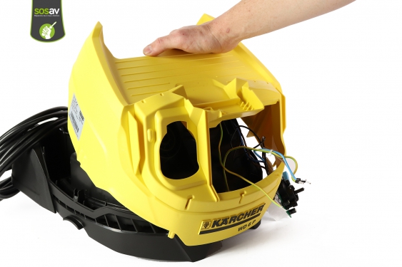

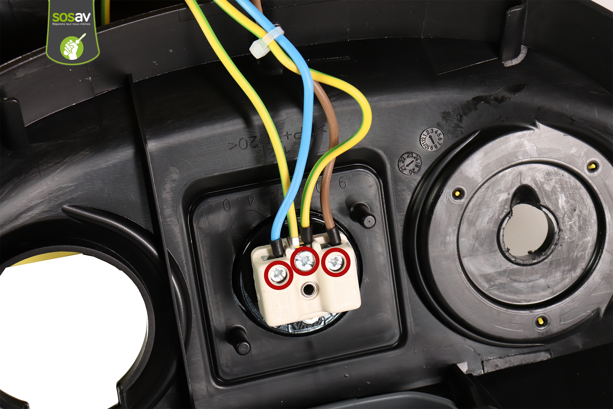

Faites basculer le capot jaune.Attention, il est toujours relié par les câbles !
Délogez et sortez doucement la carte électronique pour accéder aux fils.ATTENTION, elle est toujours branchée !
Puis clipsez-la sur le support noir pour ne pas gêner la suite.

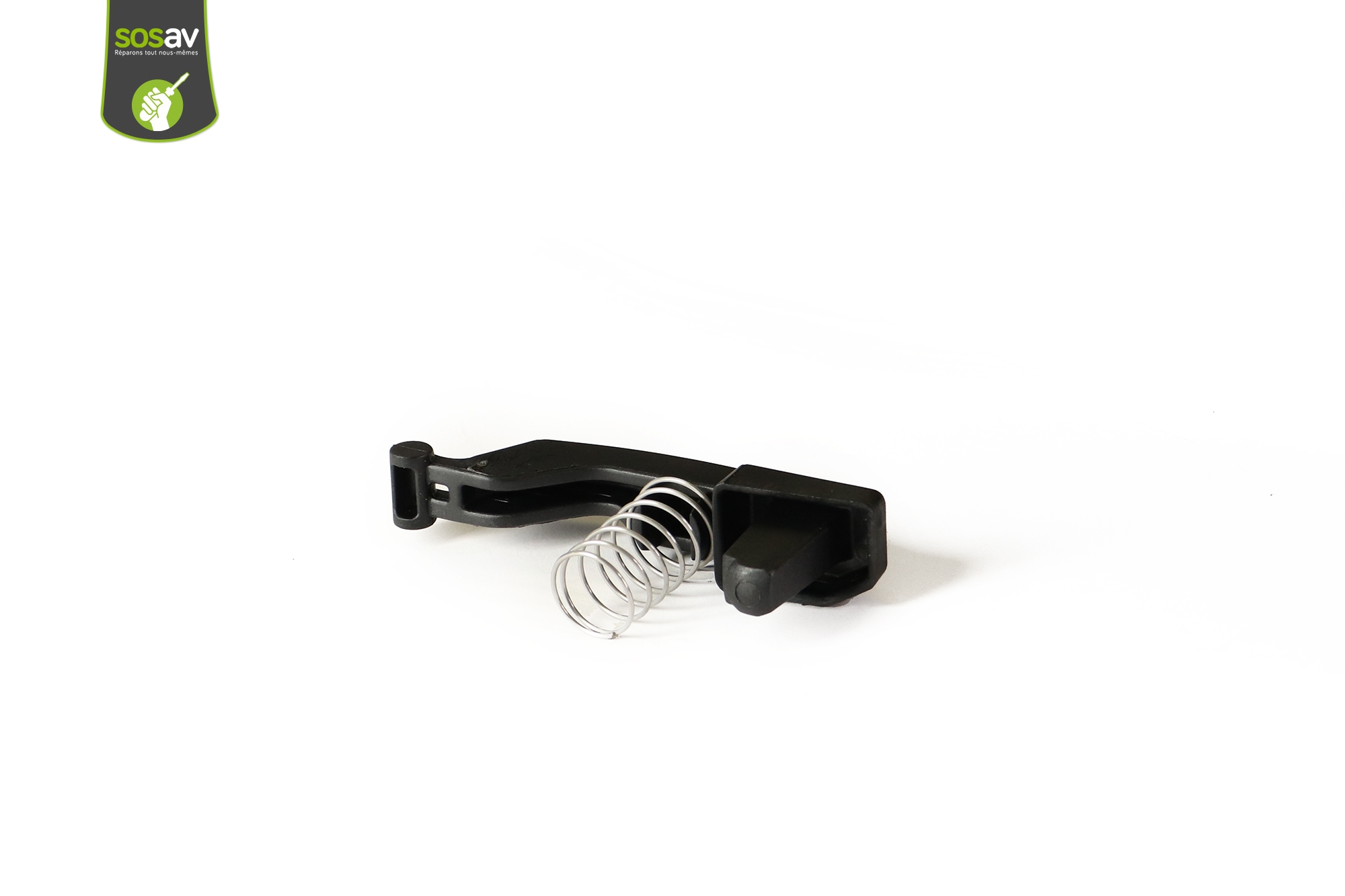

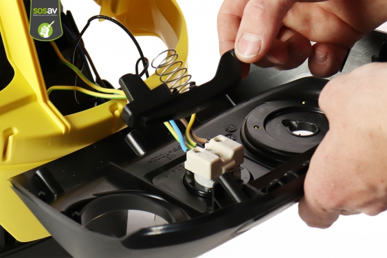

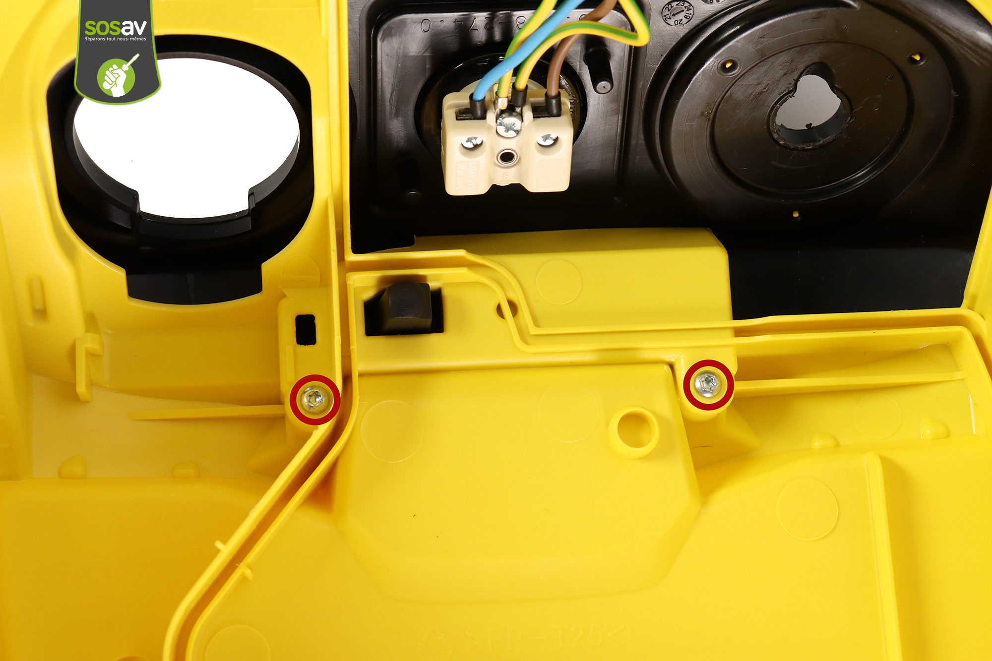

Dévissez les 2 vis Torx T15 entourées en rouge sur l'image 1. (Photo 1)Sortez le support afin de retirer le bouton et son ressort.Attention, le support est toujours attaché par les câbles.
Le bouton filtre est sorti.

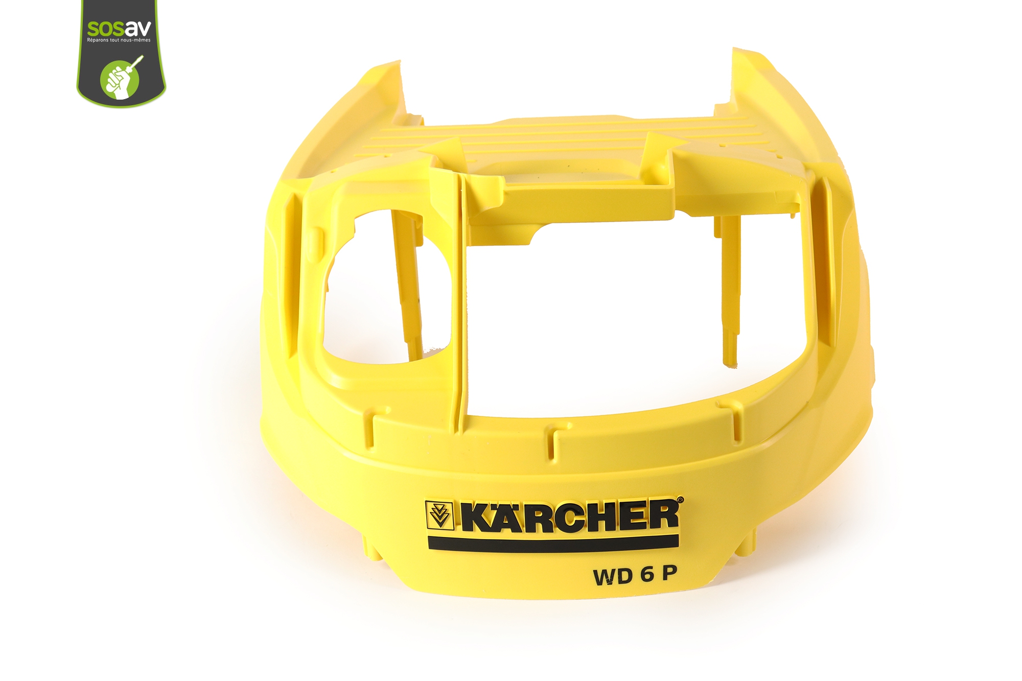

De nouveau avec le tournevis Torx T15, dévissez les 3 vis entourées en rouge. (Photo 1)Le support noir est sorti.Vous pouvez maintenant séparer le capot supérieur.
Bien joué ! Le capot supérieur aspirateur Karcher WD 6 P Premium est enfin démonté grâce à notre tuto gratuit.Libre à vous de le remplacer si besoin !
