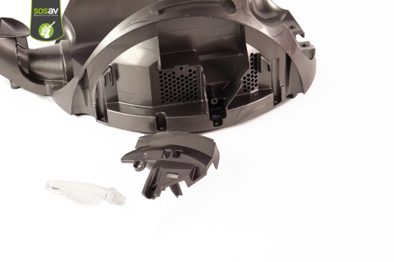

Commencez par extraire le cache pratique transparent.

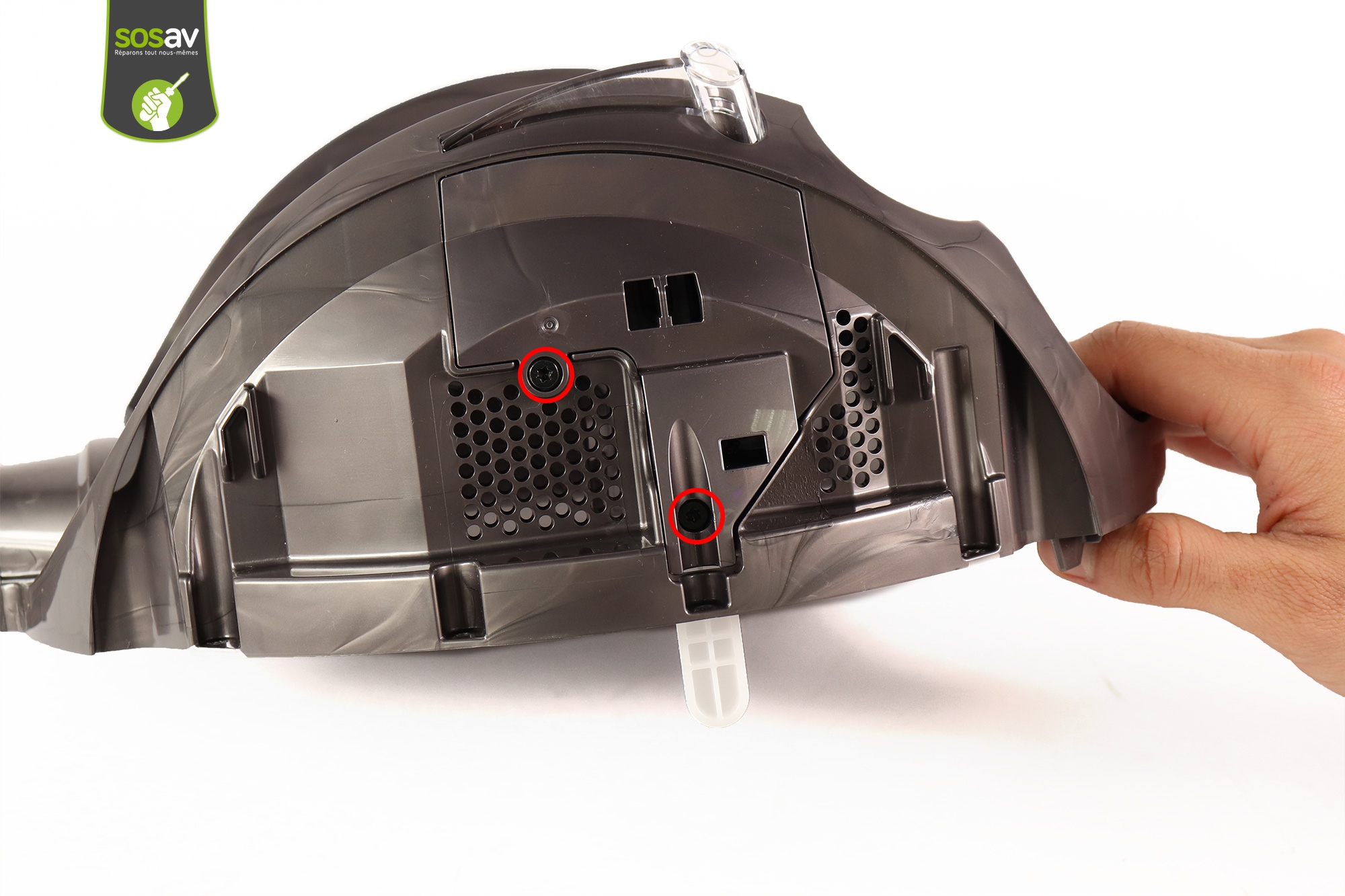

Dévissez le 2 vis cruciformes entourées en rouge. (Photo 1)Puis desserrez la vis retenant la roue (Photo 2).Vous pouvez extraire la roue.Commencez par la roue gauche ou droite, cela n'a pas d'importance !

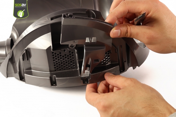

Dévissez les 2 vis cruciformes entourées en rouge. (Photo 1)Puis ouvrez le cache à l'aide de la spatule iSesamo.
Débranchez les deux connecteurs du cache pour le séparer.
Séparez le capot partiellement démonté.

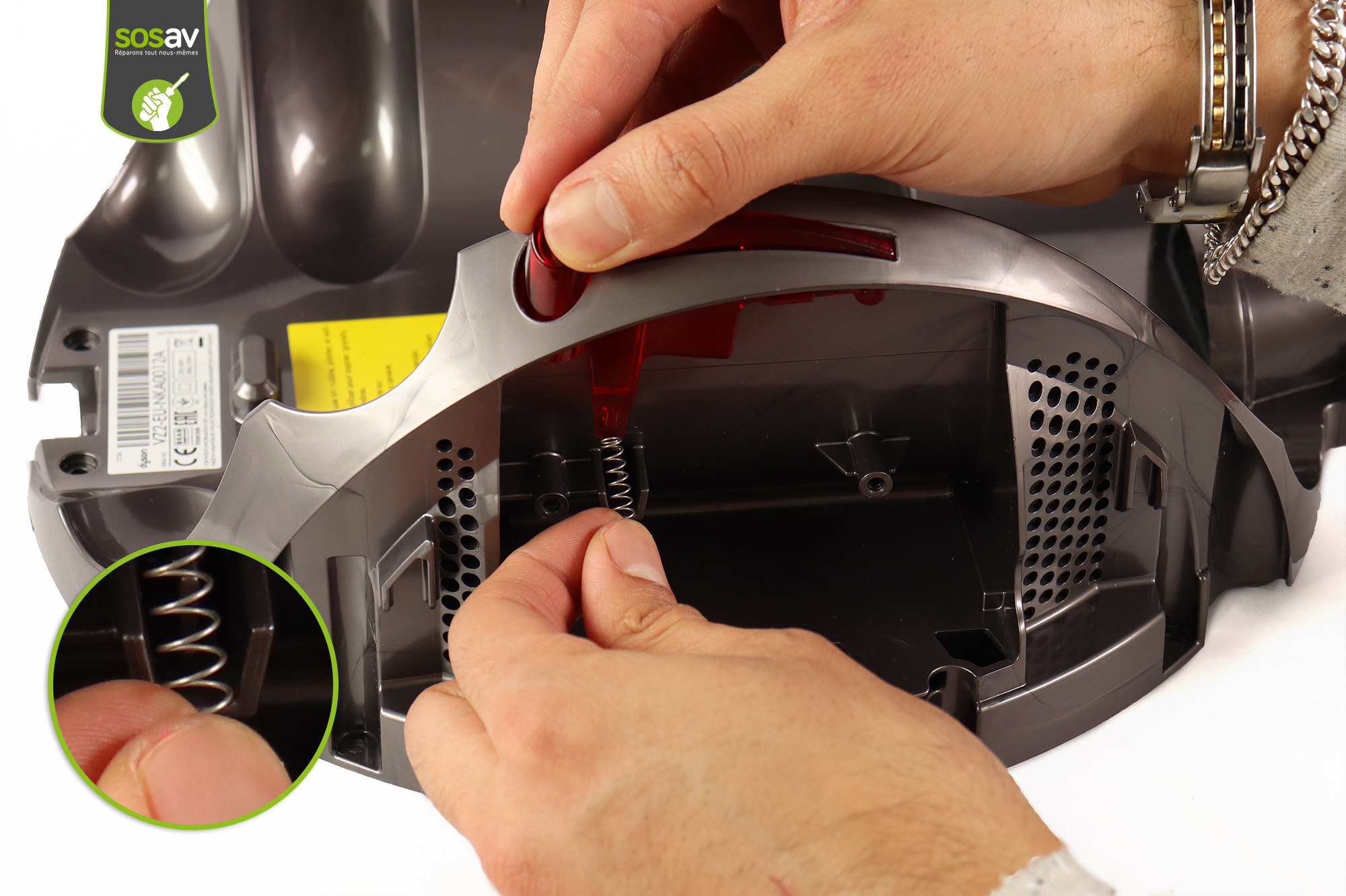

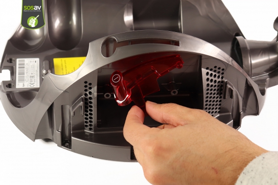

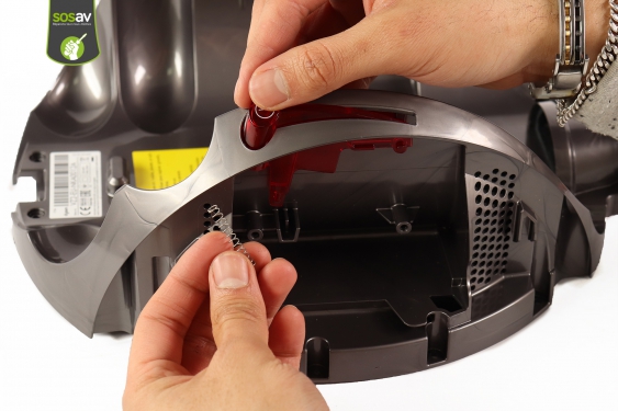

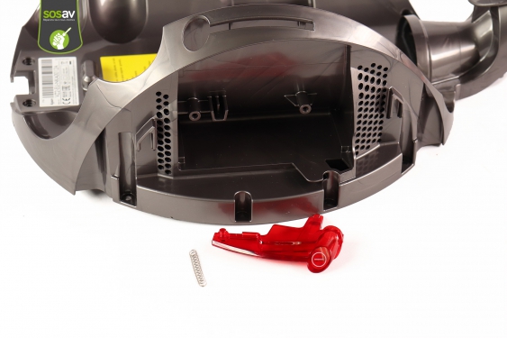

Sortez le ressort afin d'extraire le bouton power.

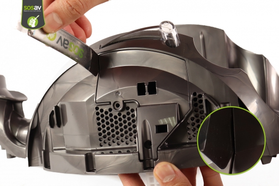

Terminez par dévisser les deux dernières vis cruciformes entourées en rouge. (Photo 1).Puis déclipsez le cache métallique avec la spatule iSesamo.

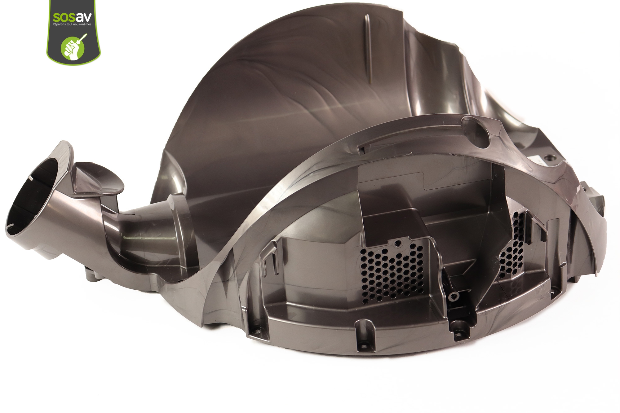

Le capot supérieur Dyson Cinetic Big Ball 2 est entièrement déposé.Vous savez maintenant comment le remplacer si besoin, grâce à ce tuto gratuit.
