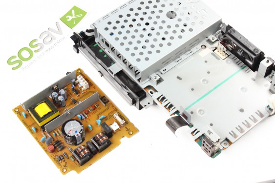

Reprenez le tournevis cruciforme, dévissez les quatre vis entourées en rouge.Ces vis servent à maintenir la carte d'alimentation au châssis principal de la console.Ne touchez en aucun cas au dos ou aux composants présents sur la carte d'alimentation : Les condensateurs pourraient être chargés et vous risqueriez un choc électrique !
Retirez ensuite la prise d'alimentation en utilisant une spatule en nylon.
Saisissez la carte d'alimentation (uniquement et seulement par le radiateur métallique central) puis par les bords comme indiqué sur les photos 1, 2 et 3 afin de procédez ensuite à son retrait de la console.

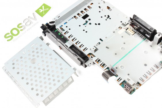

Soulevez ensuite le logement / port d'extension puis procédez à son retrait de la console.

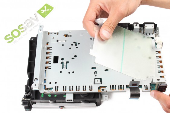

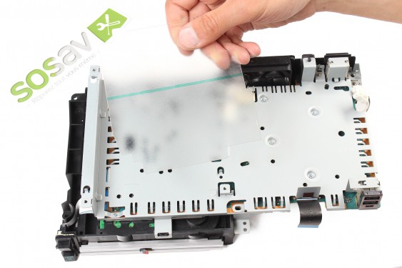

Saisissez puis procédez au retrait de la petite plaque en plastique transparente.

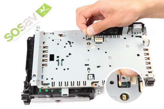

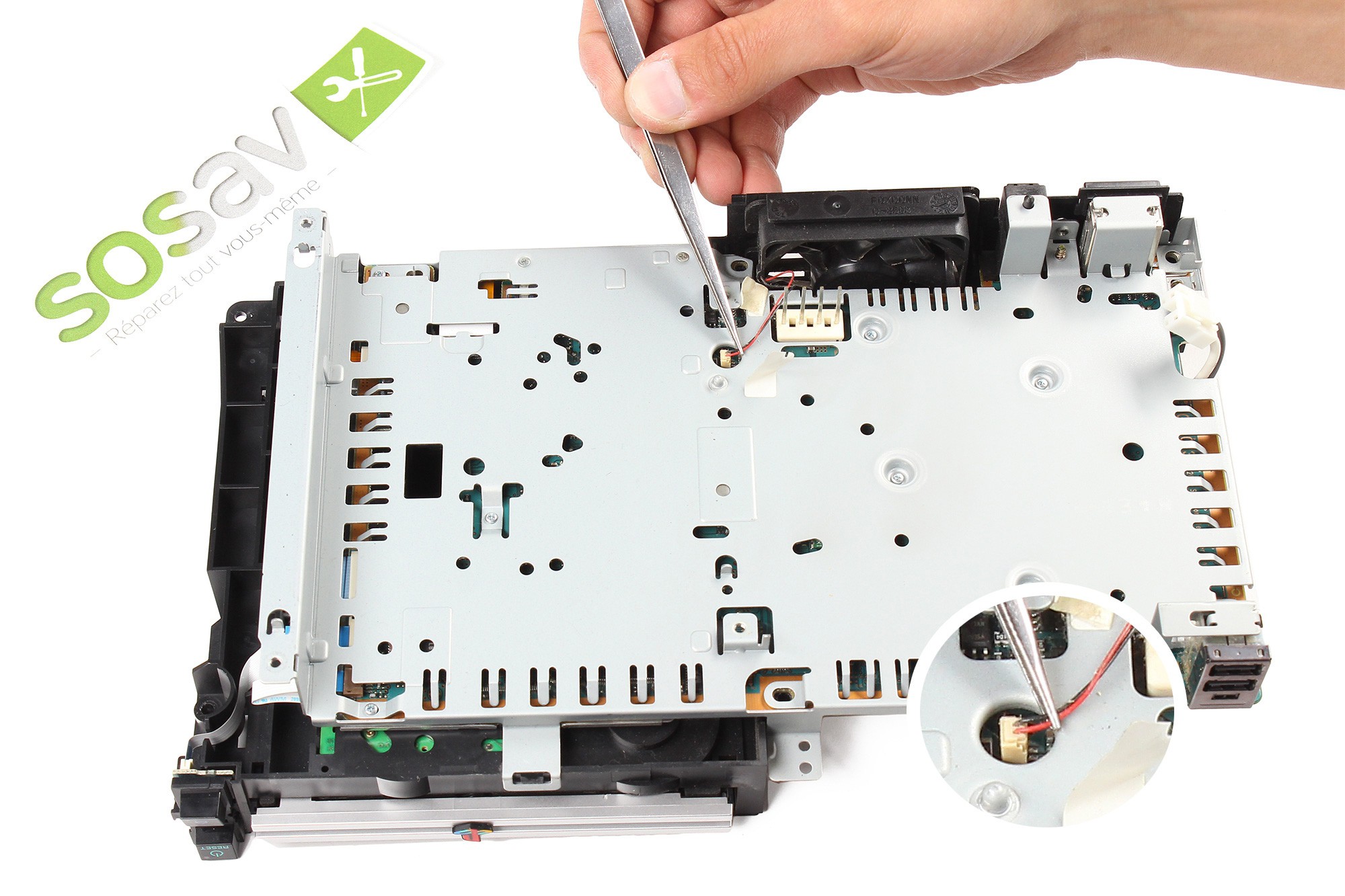

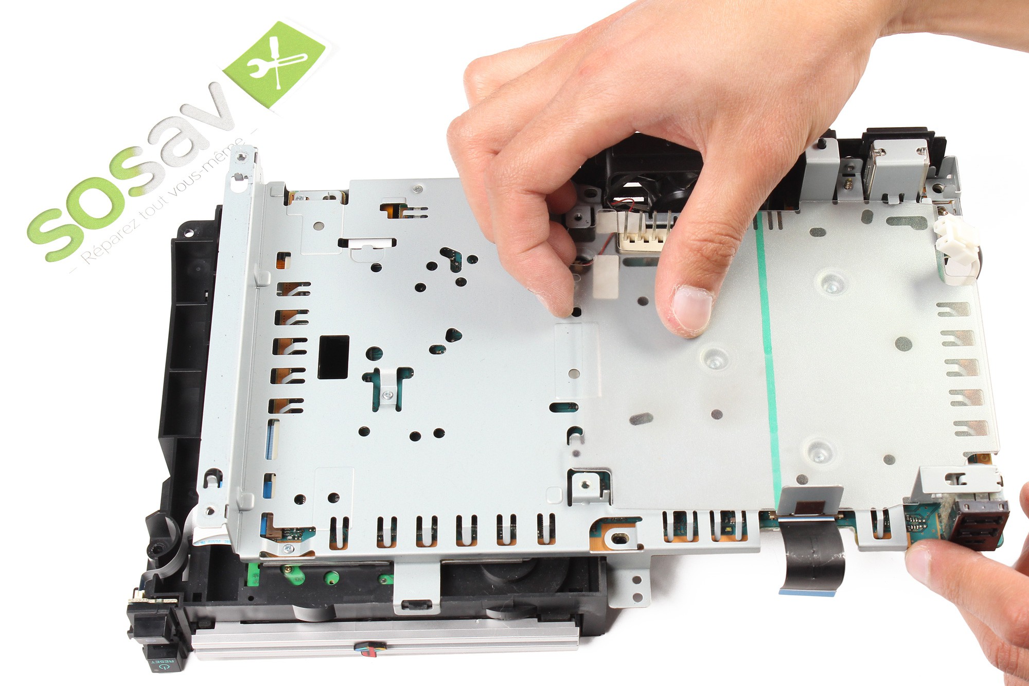

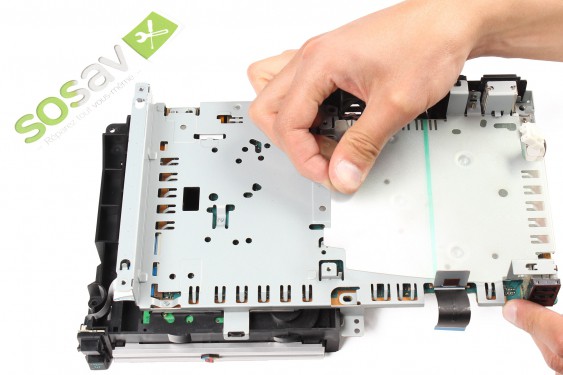

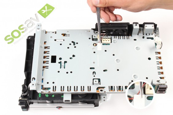

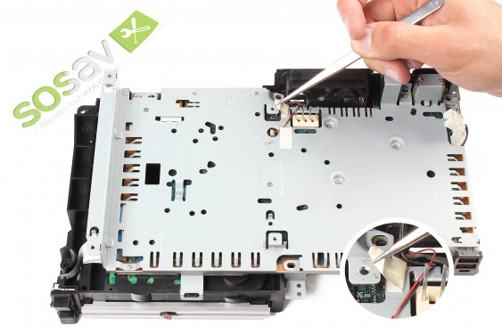

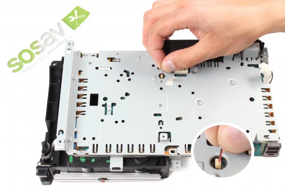

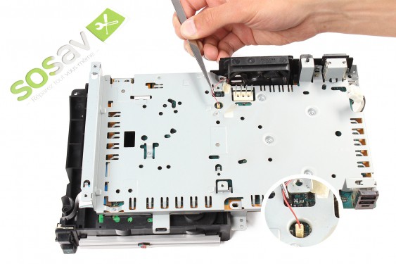

A l'aide d'une pince, décollez délicatement les deux autocollants blancs servant à maintenir les fils du ventilateur.

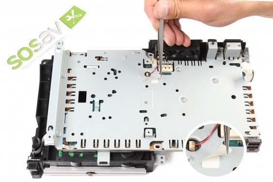

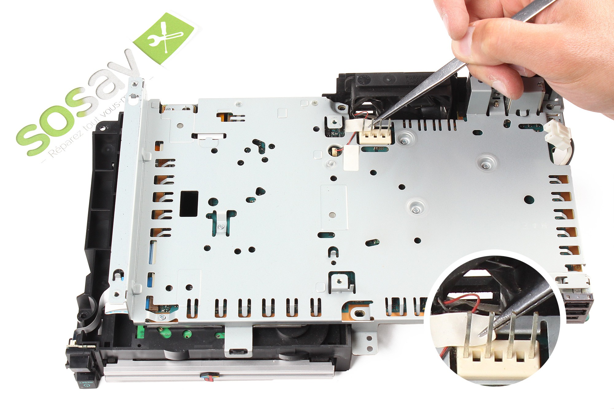

Toujours en vous servant de la pince, redressez très délicatement les fils du ventilateur.Saisissez les fils puis, très doucement, procédez à la déconnexion du ventilateur.

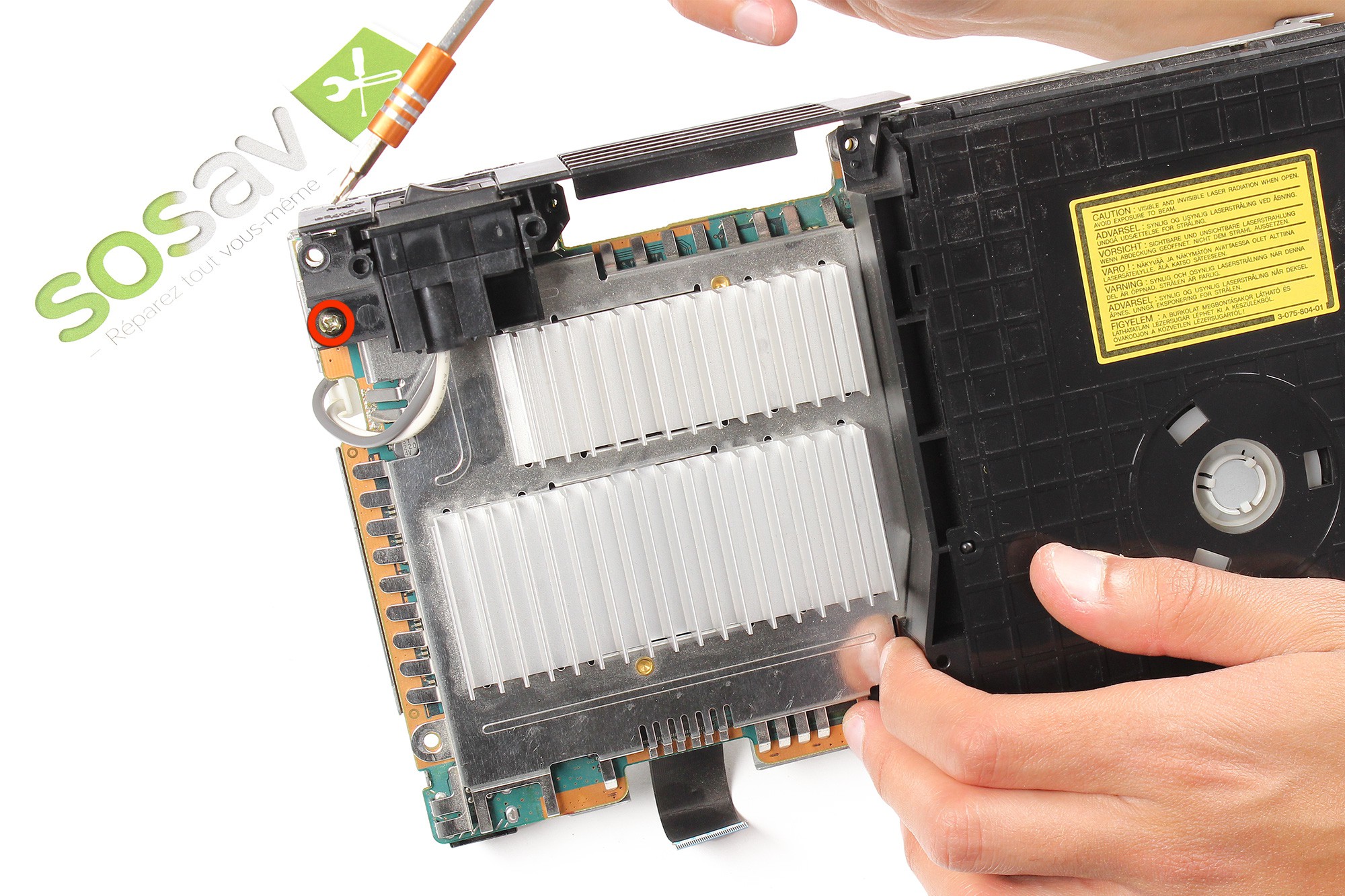

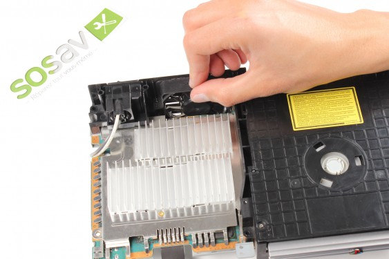

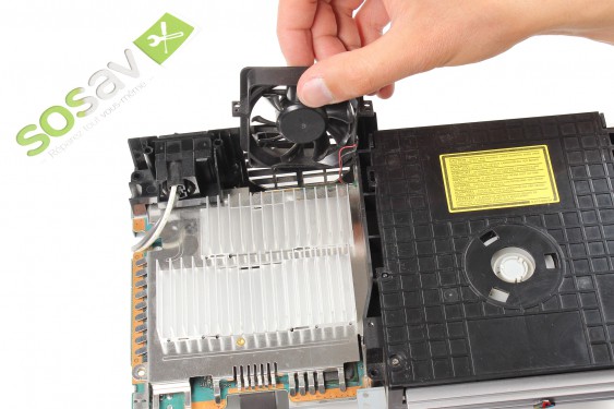

A l'aide du tournevis cruciforme, dévissez la vis entourée en rouge sur la première photo.Cette vis sert à maintenir le ventilateur en place.Procédez ensuite au retrait du ventilateur.

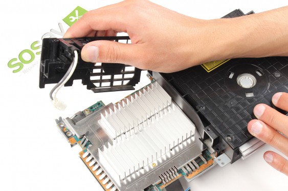

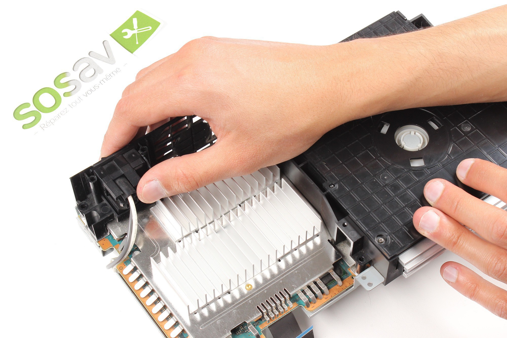

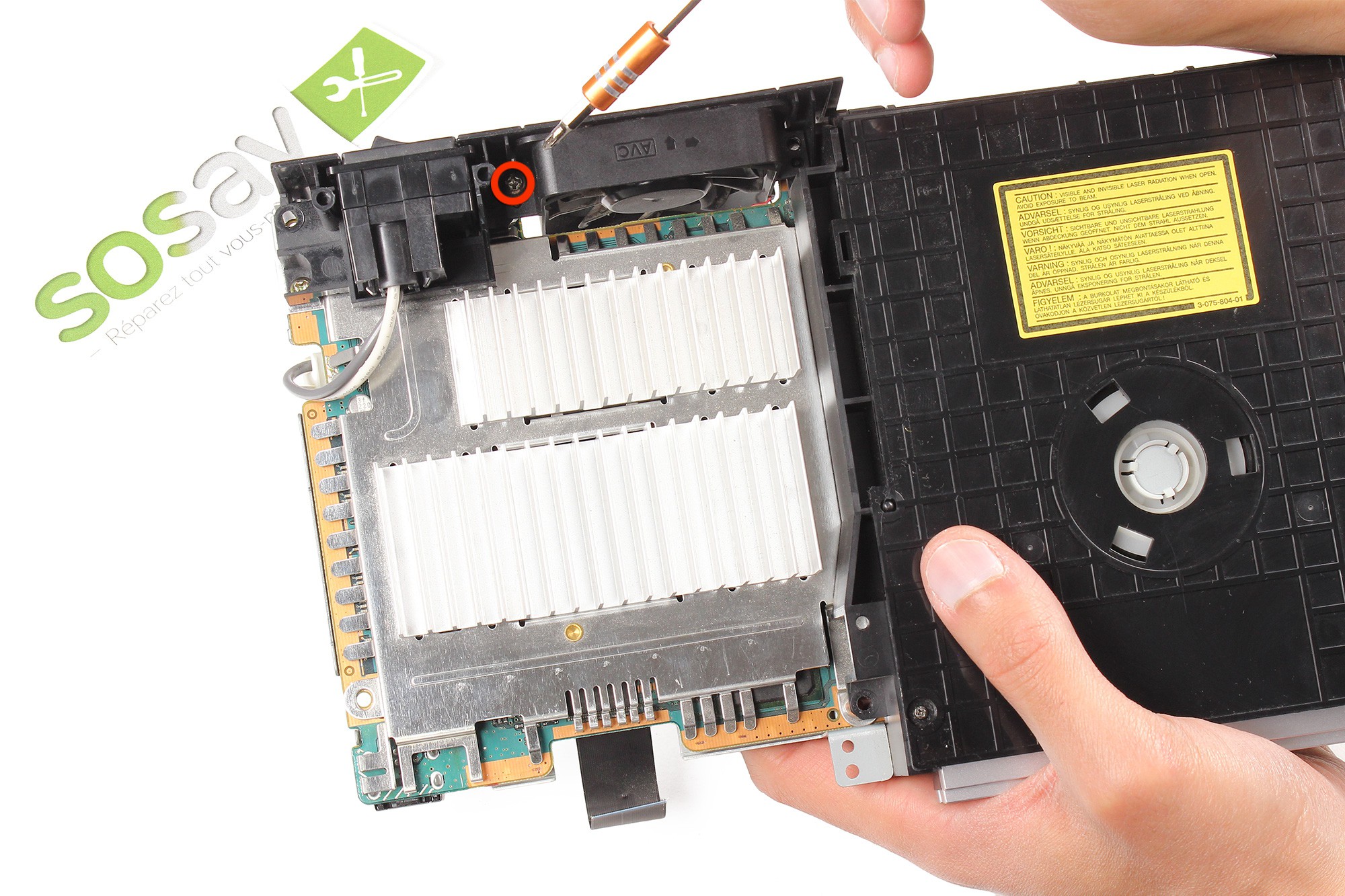

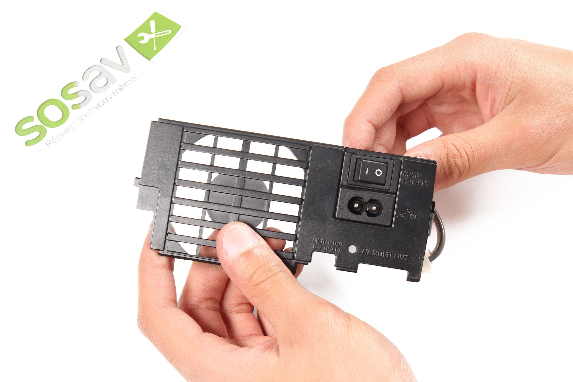

Avec le tournevis cruciforme, dévissez la vis entourée en rouge.Cette vis sert à maintenir la grille de ventilateur et le bloc prise électrique.

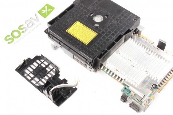

Procédez ensuite à son retrait.

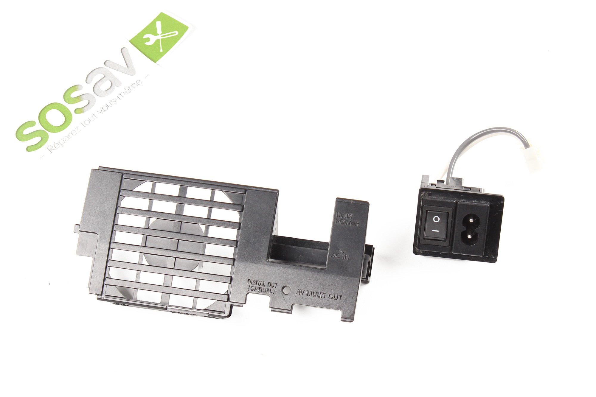

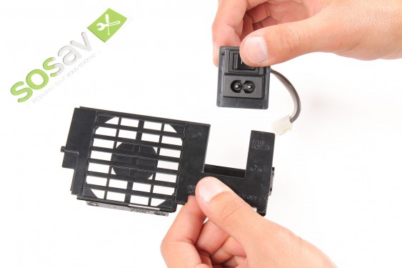

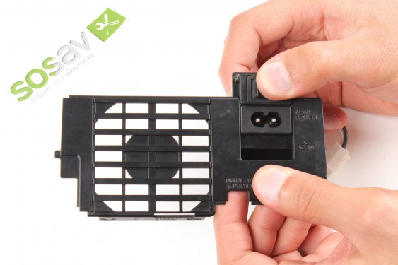

La grille de ventilateur et le bloc prise électrique est désormais partiellement démontée.Séparez ensuite la prise électrique de la grille ventilateur comme indiqué sur les photos 2, 3 et 4.
La grille de ventilateur et bloc prise électrique de la Playstation 2 est désormais démontée.Procédez à son remplacement par une pièce neuve si cela est nécessaire.
