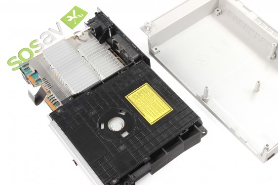

Utilisez un tournevis cruciforme afin de dévisser les huit vis entourées en rouge.Soulevez ensuite délicatement la coque supérieure puis procédez à son retrait.

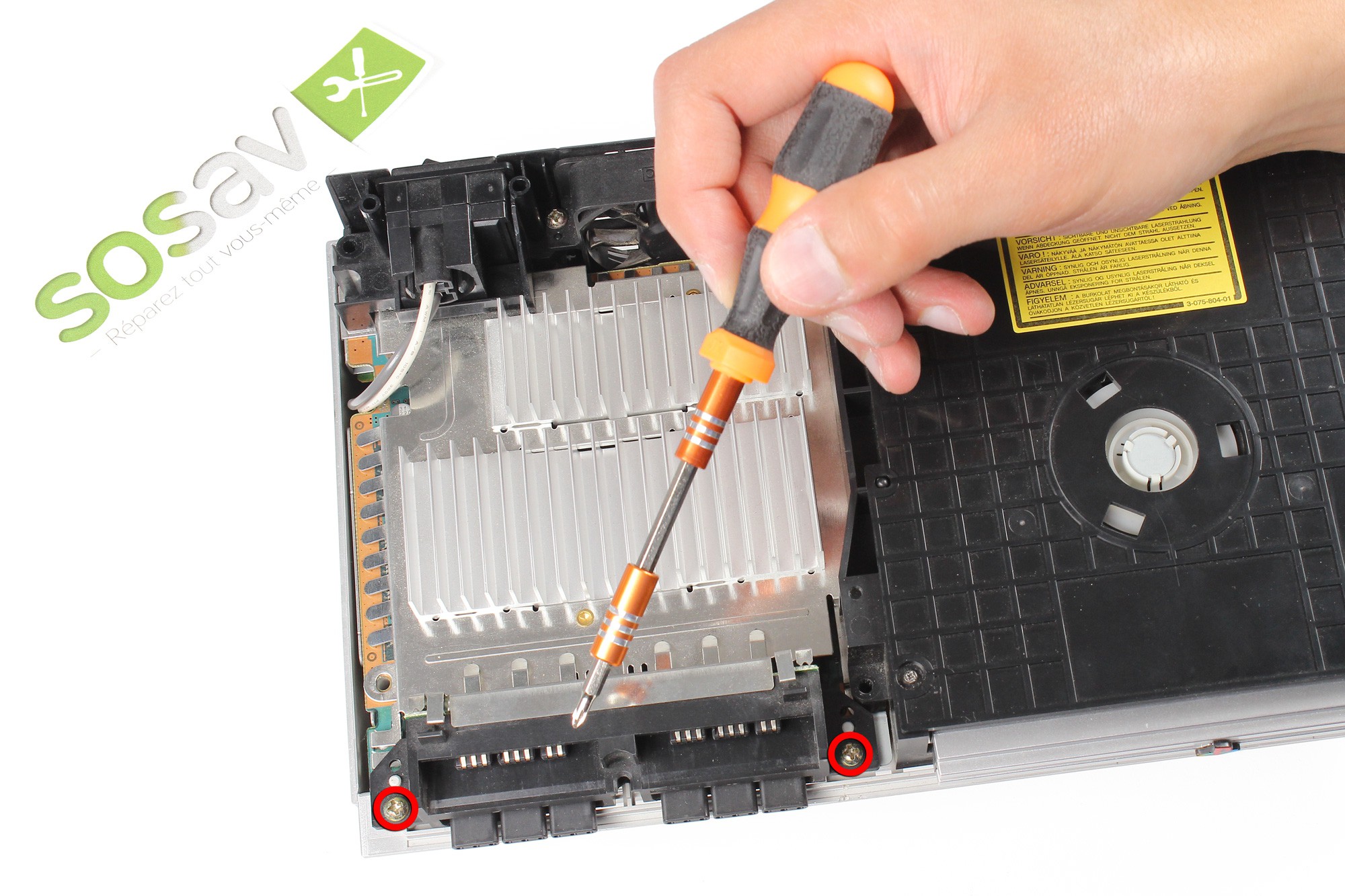

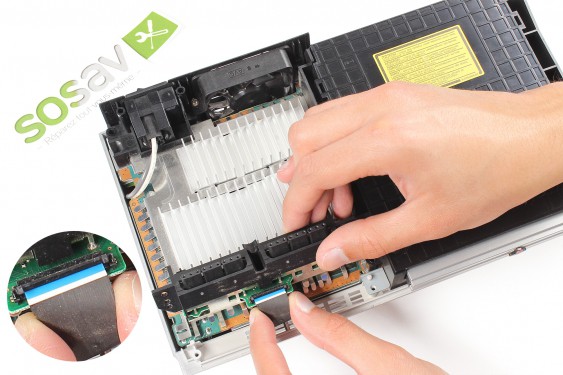

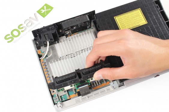

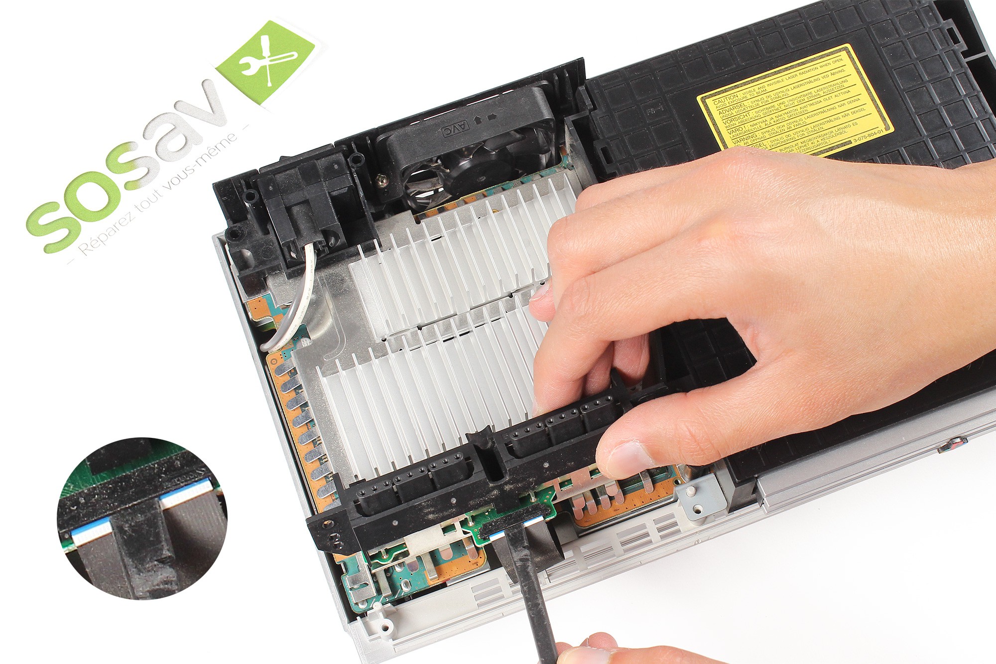

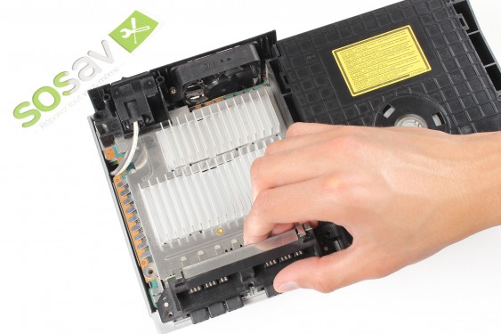

A l'aide du tournevis cruciforme, dévissez les deux vis entourées en rouge.Ces vis servent à maintenir le lecteur de carte mémoire / Ports manettes 1 et 2.Soulevez ensuite délicatement le lecteur de Carte mémoire / Ports manettes 1 et 2

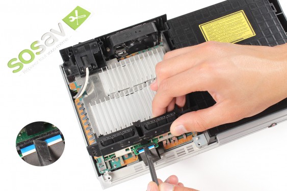

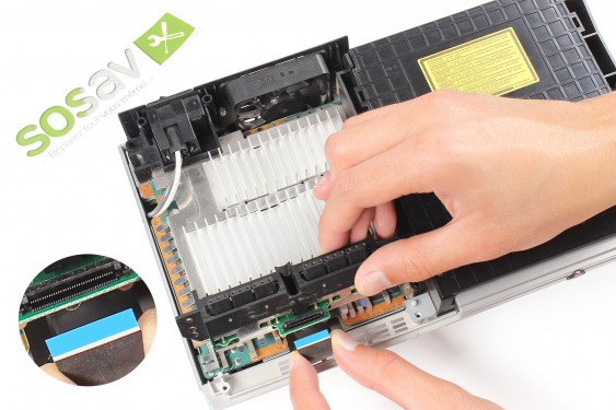

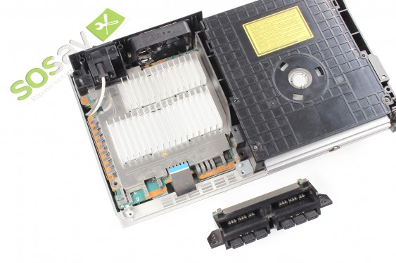

Utilisez une spatule en nylon afin de déverrouiller le connecteur de la nappe de liaison du lecteur de carte mémoire / Ports manettes 1 et 2.Procédez ensuite délicatement au retrait de la nappe comme indiqué en photo 3 et 4.
Retirez ensuite le lecteur de carte mémoire / Ports manettes 1 et 2.

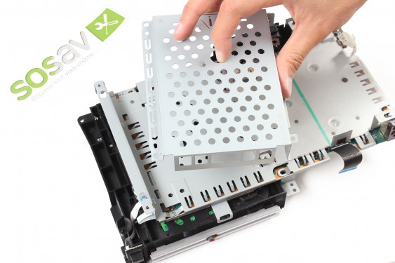

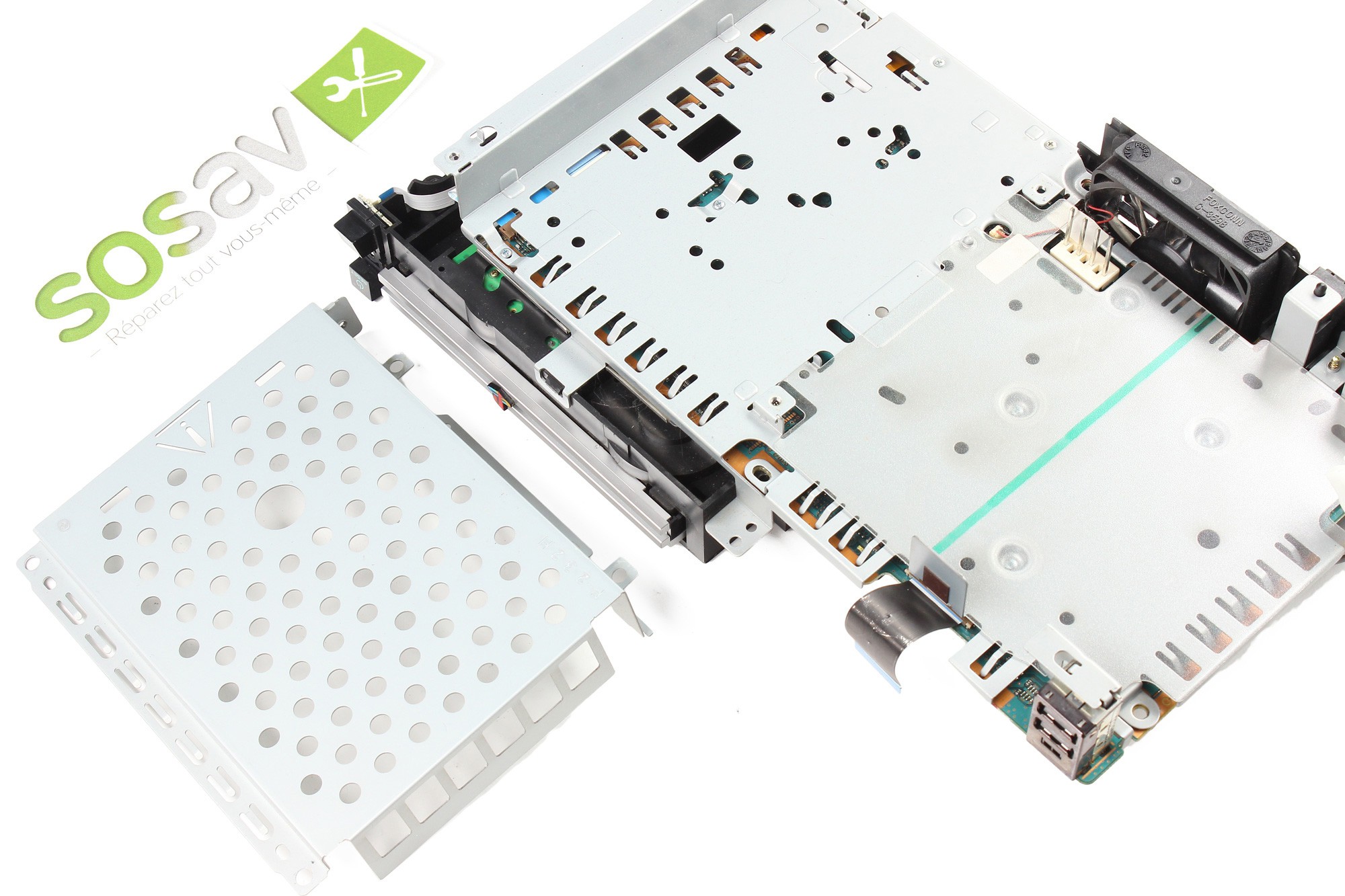

Saisissez l'ensemble central (bloc comprenant la carte mère, le lecteur optique ainsi que le châssis central) puis procédez délicatement à son retrait.

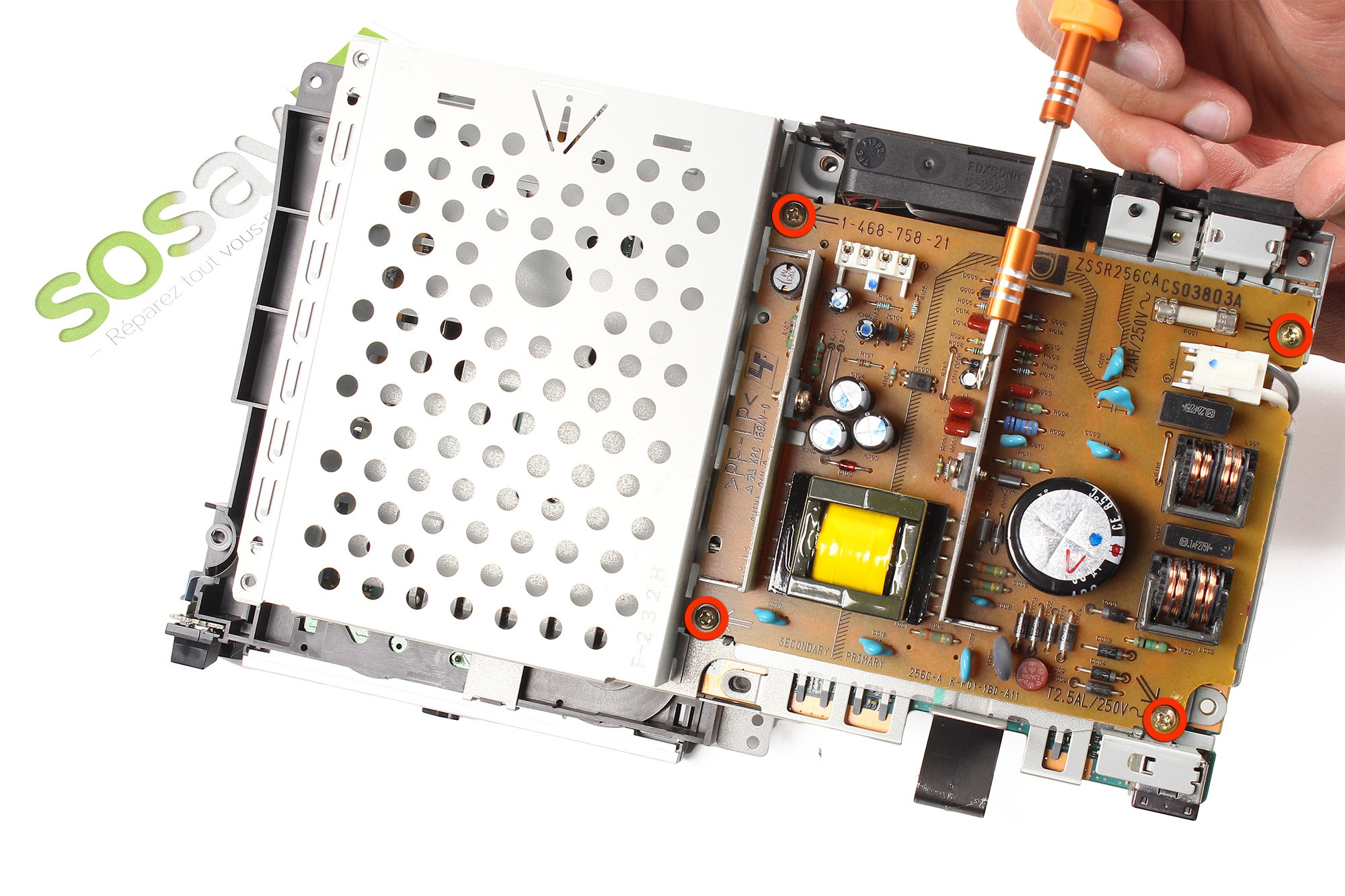

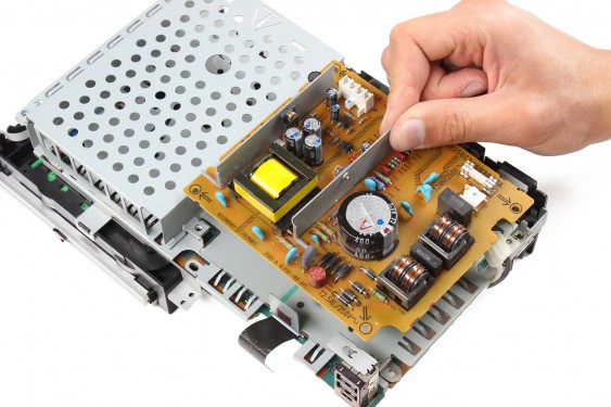

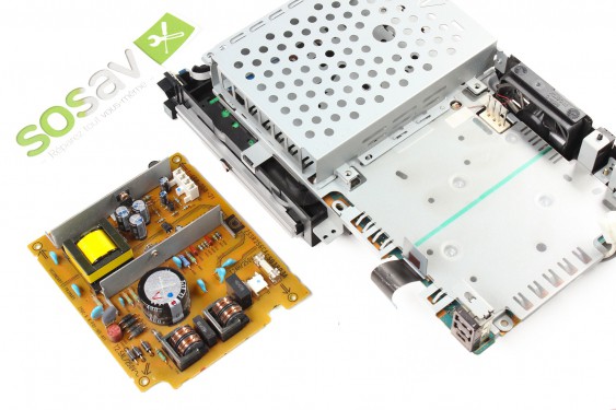

Reprenez le tournevis cruciforme, dévissez les quatre vis entourées en rouge.Ces vis servent à maintenir la carte d'alimentation au châssis principal de la console.Ne touchez en aucun cas au dos ou aux composants présents sur la carte d'alimentation : Les condensateurs pourraient être chargés et vous risqueriez un choc électrique !

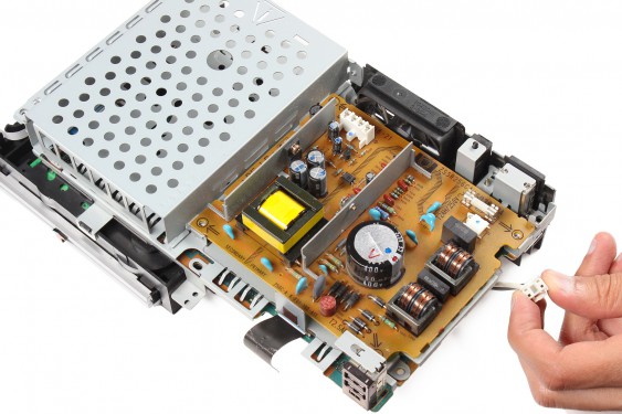

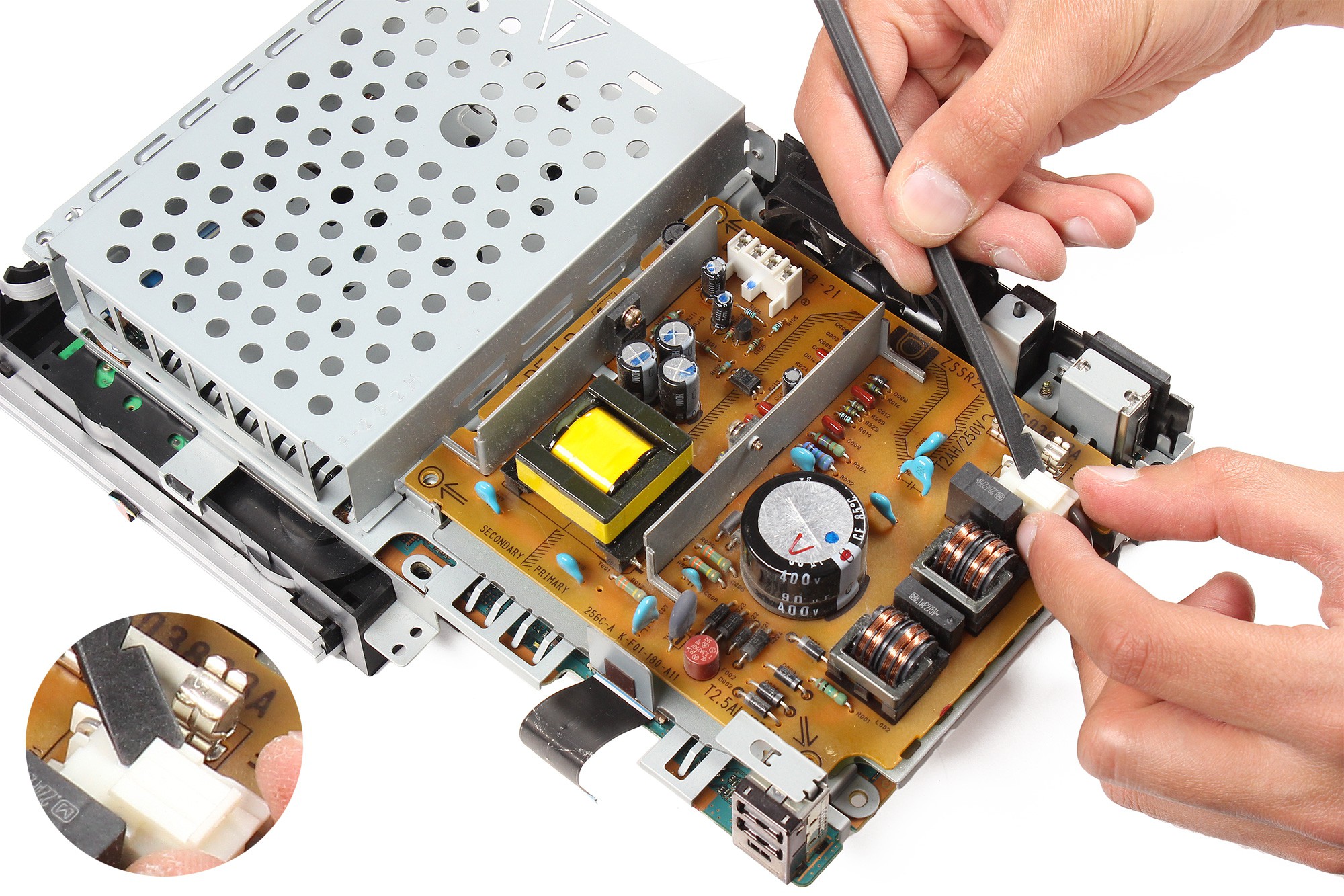

Retirez ensuite la prise d'alimentation (photos 2, 3 et 4) en utilisant une spatule en nylon.

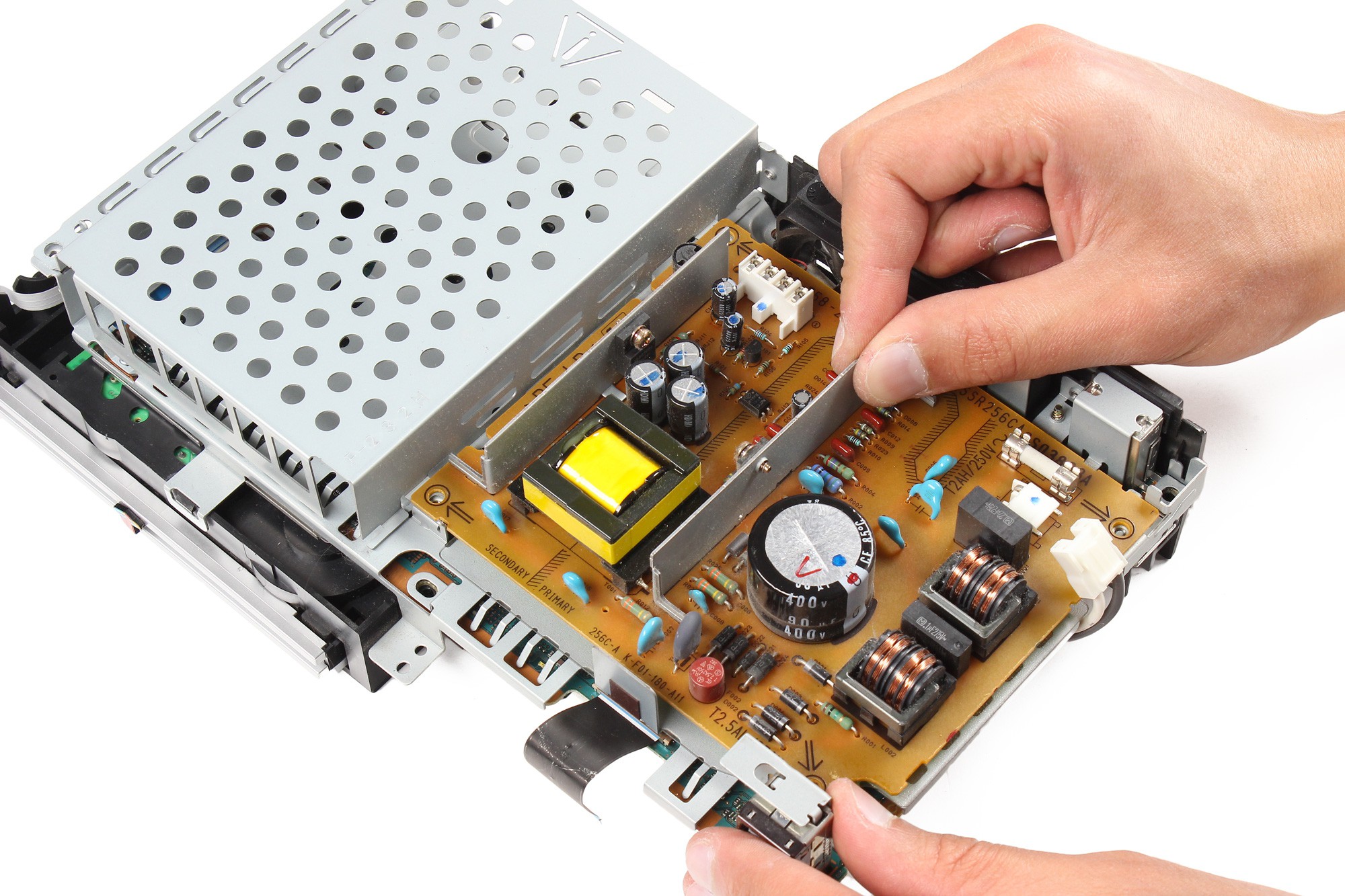

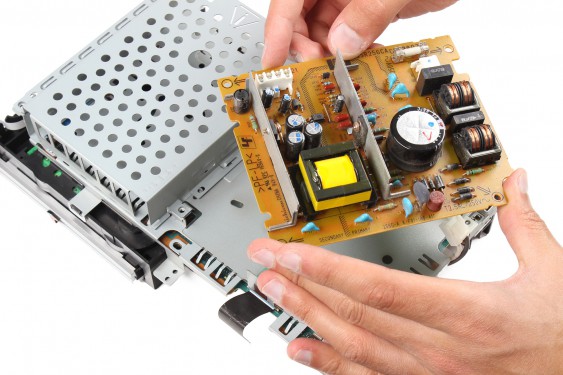

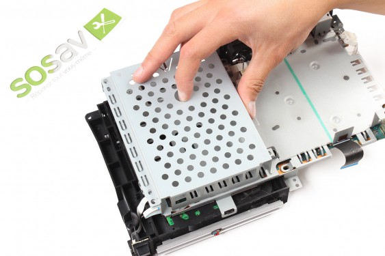

Saisissez la carte d'alimentation (uniquement et seulement par le radiateur métallique central) puis par les bords comme indiqué sur les photos 1, 2 et 3.Procédez ensuite a son retrait de la console.

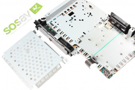

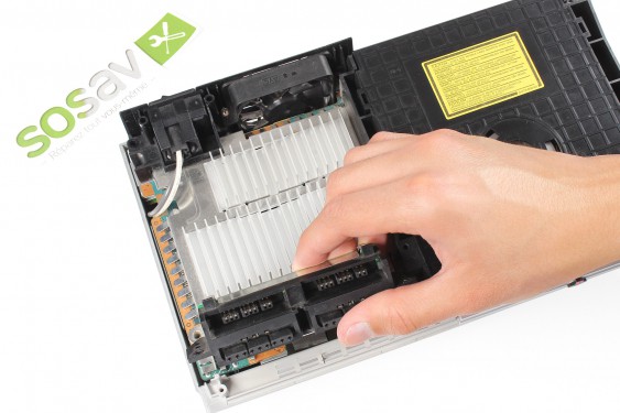

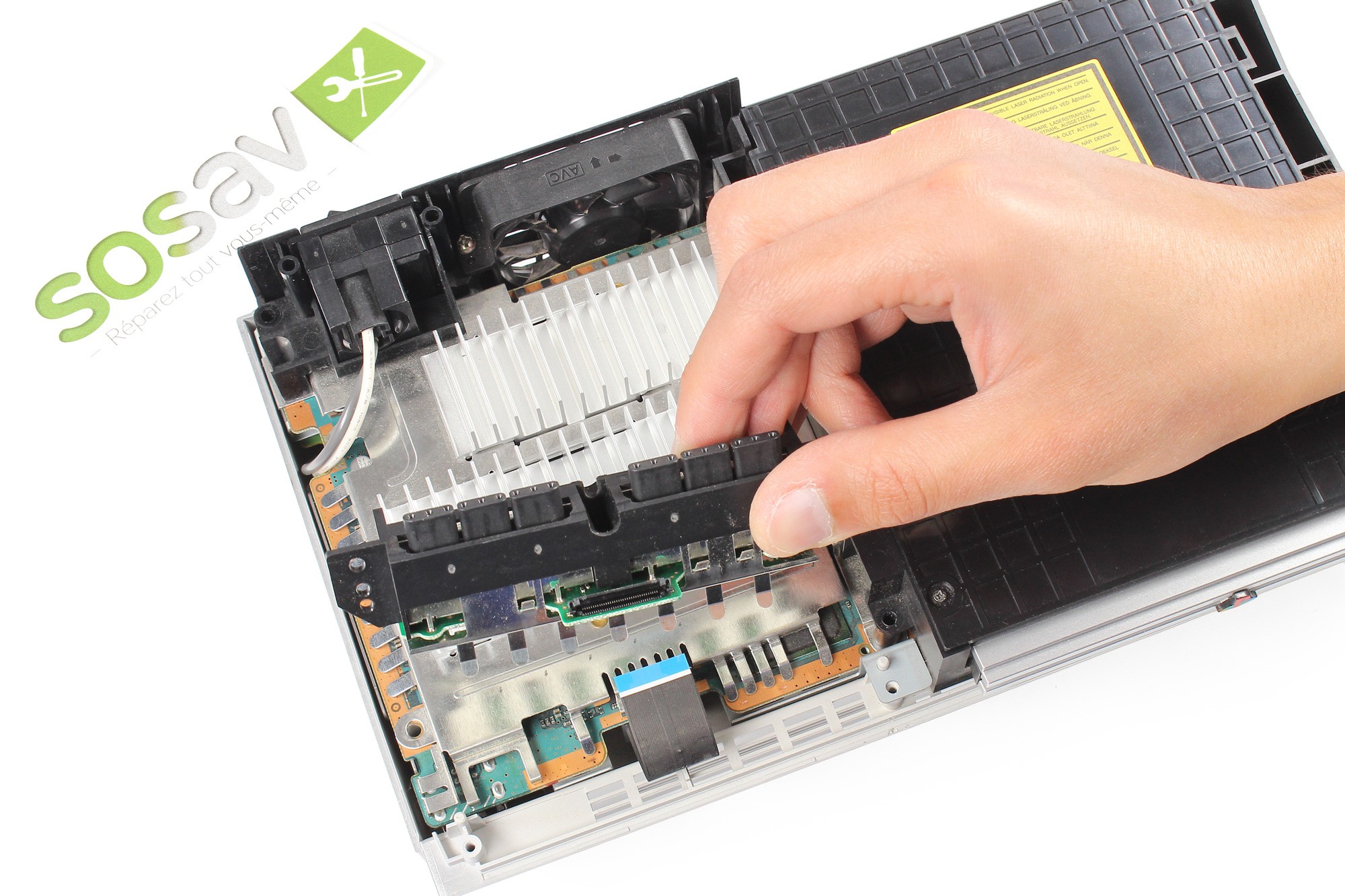

Soulevez ensuite le logement / port d'extension puis retirez-le de la console.
Le logement / port d'extension de la Playstation 2 est désormais démonté.Procédez à son remplacement par une pièce neuve si cela est nécessaire.
