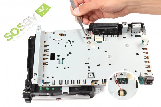

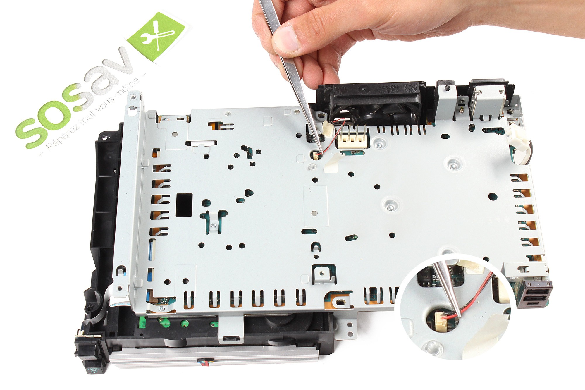

A l'aide d'une pince, décollez délicatement les deux autocollants blancs servant à maintenir les fils du ventilateur.

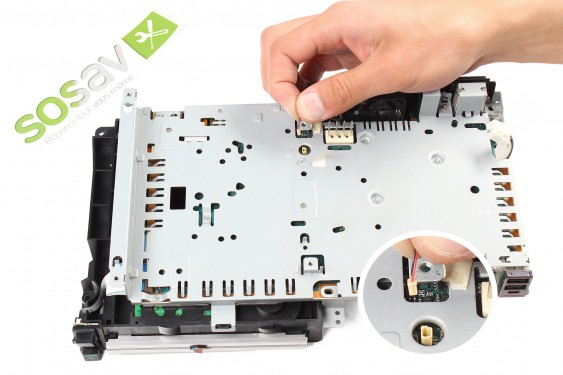

Toujours en vous servant de la pince, redressez très délicatement les fils du ventilateur.Saisissez les fils puis, très doucement, procédez à la déconnexion du ventilateur.
A l'aide du tournevis cruciforme, dévissez la vis entourée en rouge sur la photo.Cette vis sert à maintenir le ventilateur en place.
Procédez ensuite au retrait du ventilateur.

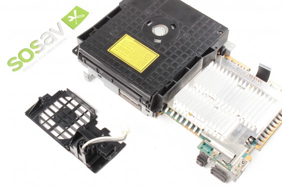

Avec le tournevis cruciforme, dévissez la vis entourée en rouge.Cette vis sert à maintenir la grille de ventilateur et le bloc prise électrique.Procédez ensuite à son retrait.

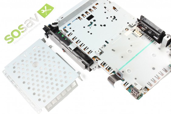

Utilisez à nouveau le tournevis cruciforme pour dévisser les 9 vis entourées en rouge.Ces vis servent à maintenir le châssis principal à la carte mère de la console.
Prenez ensuite la spatule en nylon afin de déclipser le châssis principal de la carte mère de la console.
Soulevez puis procédez ensuite au retrait du châssis de la console.

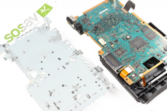

Déconnectez délicatement la nappe d'alimentation du moteur du bloc optique ainsi que la nappe d'alimentation du moteur d'entraînement du disque.
Déconnectez ensuite la nappe du système d'éjection du disque ainsi que la nappe des boutons de façade power et eject.

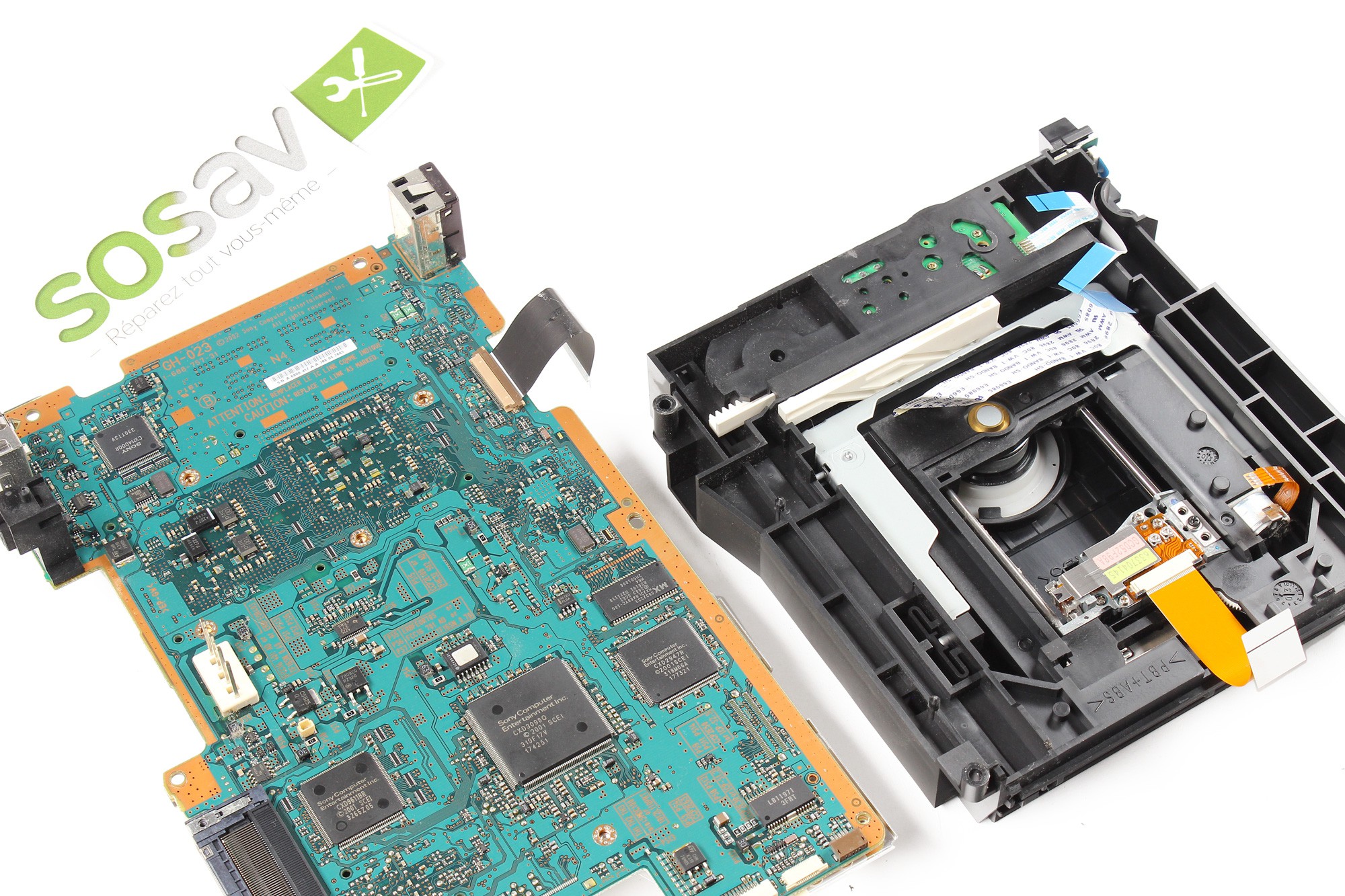

Avec la spatule en nylon, déverrouillez le connecteur de données de la nappe du lecteur optique.Procédez ensuite délicatement à son retrait.
Vous pouvez désormais séparer la carte mère du lecteur optique.
Etape 24
La carte mère de la Playstation 2 est désormais démontée.Procédez à son remplacement par une pièce neuve si cela est nécessaire.
