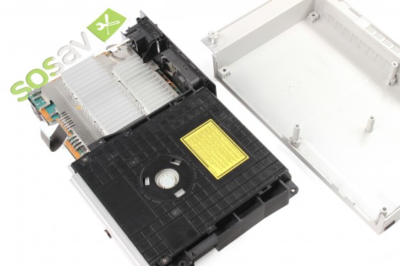

Avant de procéder au démontage de la carte d'alimentation de la Playstation 2, il est nécessaire, pour des raisons évidentes de sécurité, de l'éteindre.Débranchez également l'ensemble des câbles d'alimentation et vidéo de la console.Huit éléments en catouchouc (encadrés en rouge sur la première photo) masquent des vis.A l'aide d'une pince, procédez à leur retrait.
Utilisez un tournevis cruciforme afin de dévisser les huit vis entourées en rouge.Soulevez ensuite délicatement la coque supérieure puis procédez à son retrait.

Saisissez l'ensemble central (bloc comprenant la carte mère, le lecteur optique ainsi que le châssis central) puis procédez délicatement à son retrait.

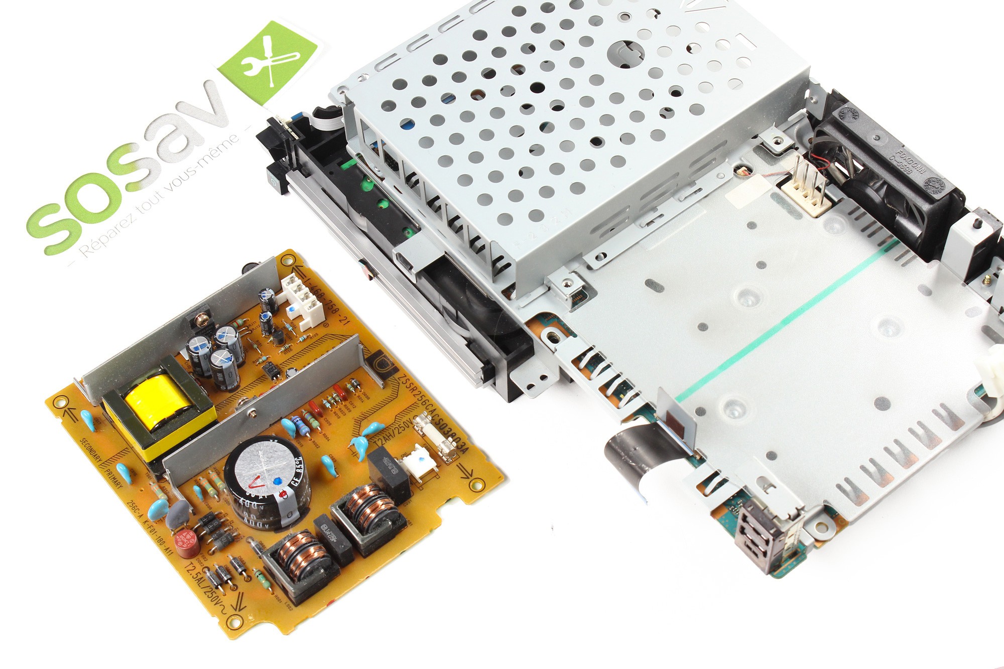

Reprenez le tournevis cruciforme, dévissez les quatre vis entourées en rouge.Ces vis servent à maintenir la carte d'alimentation au châssis principal de la console.Ne touchez en aucun cas au dos ou aux composants présents sur la carte d'alimentation : Les condensateurs pourraient être chargés et vous risqueriez un choc électrique !Retirez ensuite la prise d'alimentation (photos 2, 3 et 4) en utilisant une spatule en nylon.
Saisissez la carte d'alimentation (uniquement et seulement par le radiateur métallique central)Procédez ensuite a son retrait de la console.
La carte d'alimentation de la Playstation 2 est désormais démontée.Procédez à son remplacement par une pièce neuve si cela est nécessaire.
