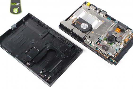

Avant de procéder au démontage de la nappe de liaison de la lentille laser de la Playstation 2 Slim, il est nécessaire, pour des raisons évidentes de sécurité, de l'éteindre.Débranchez également l'ensemble des câbles d'alimentation et vidéo de la console.Une vis est masquée par un autocollant de garantie. Afin d'ouvrir votre console il est nécessaire de le décoller. Attention, à partir de cette étape la garantie du constructeur ne sera plus valable.A l'aide d'une spatule en nylon, procédez à son retrait.
A l'aide de la pointe d'une spatule en nylon, décollez les six caoutchoucs de protection de vis encadrés en rouge sur la troisième photo de cette étape.
Utilisez un tournevis cruciforme afin de dévisser les six vis entourées en rouge.Ces vis servent à maintenir la coque supérieure de la console.Exercez ensuite un mouvement d'ouverture afin de séparer la coque supérieure du reste de la console.La coque supérieure de la Playstation 2 Slim est désormais démontée.

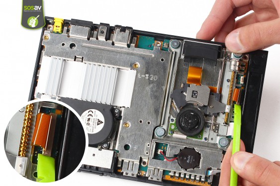

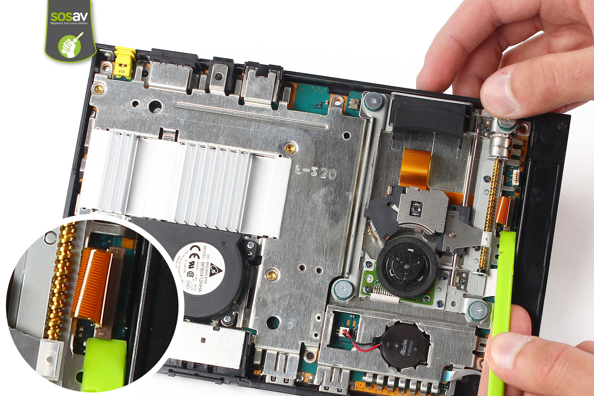

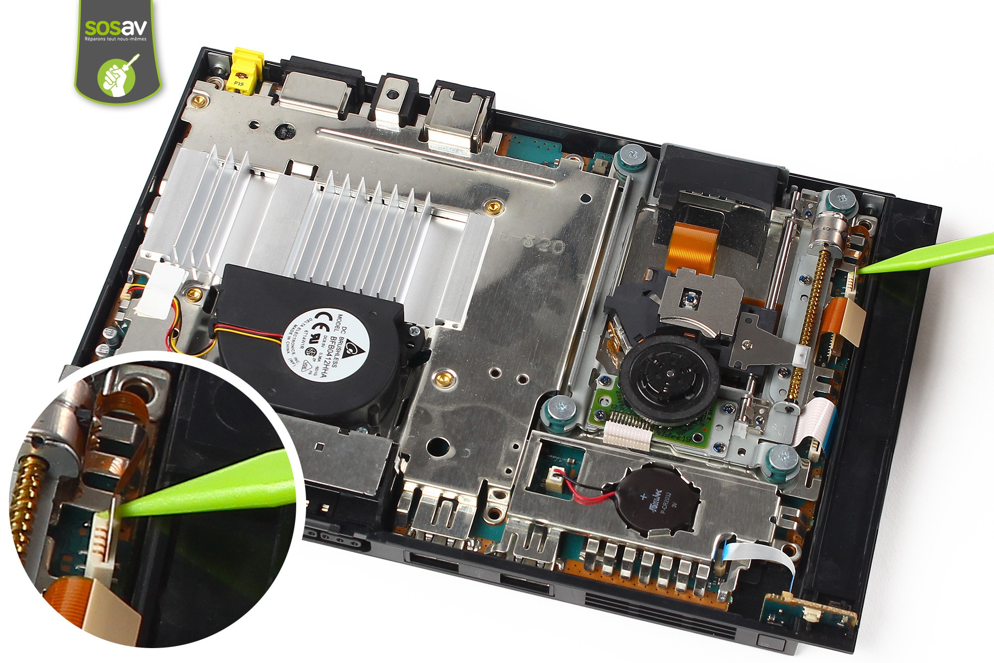

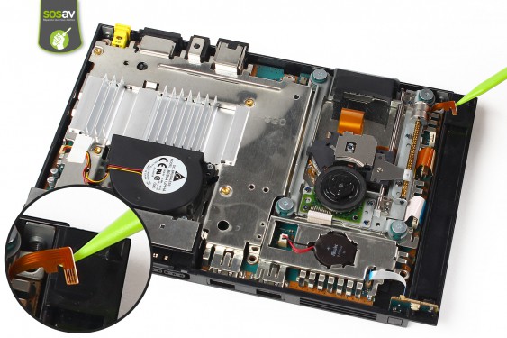

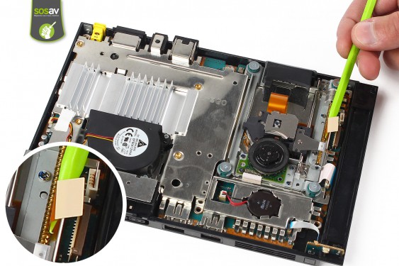

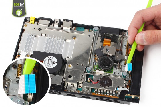

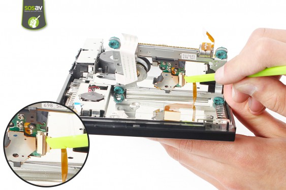

Reprenez la spatule en nylon pour déconnecter délicatement la nappe de liaison du moteur d'entraînement du disque.Toujours avec la spatule en nylon, déverrouillez le côté droit du connecteur de la nappe de la lentille laser.

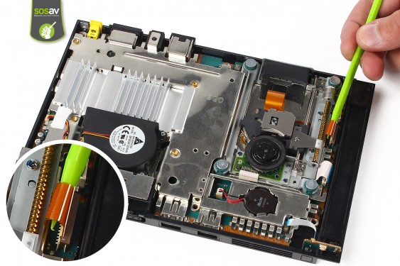

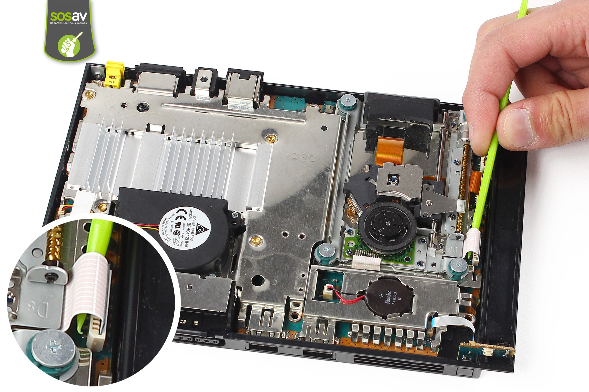

Conservez la spatule en nylon afin de dévrerouiller le côté gauche du connecteur de la nappe de la lentille laser.Sortez ensuite la nappe de son logement.

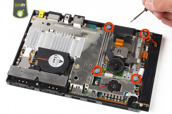

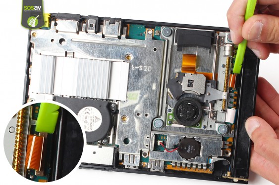

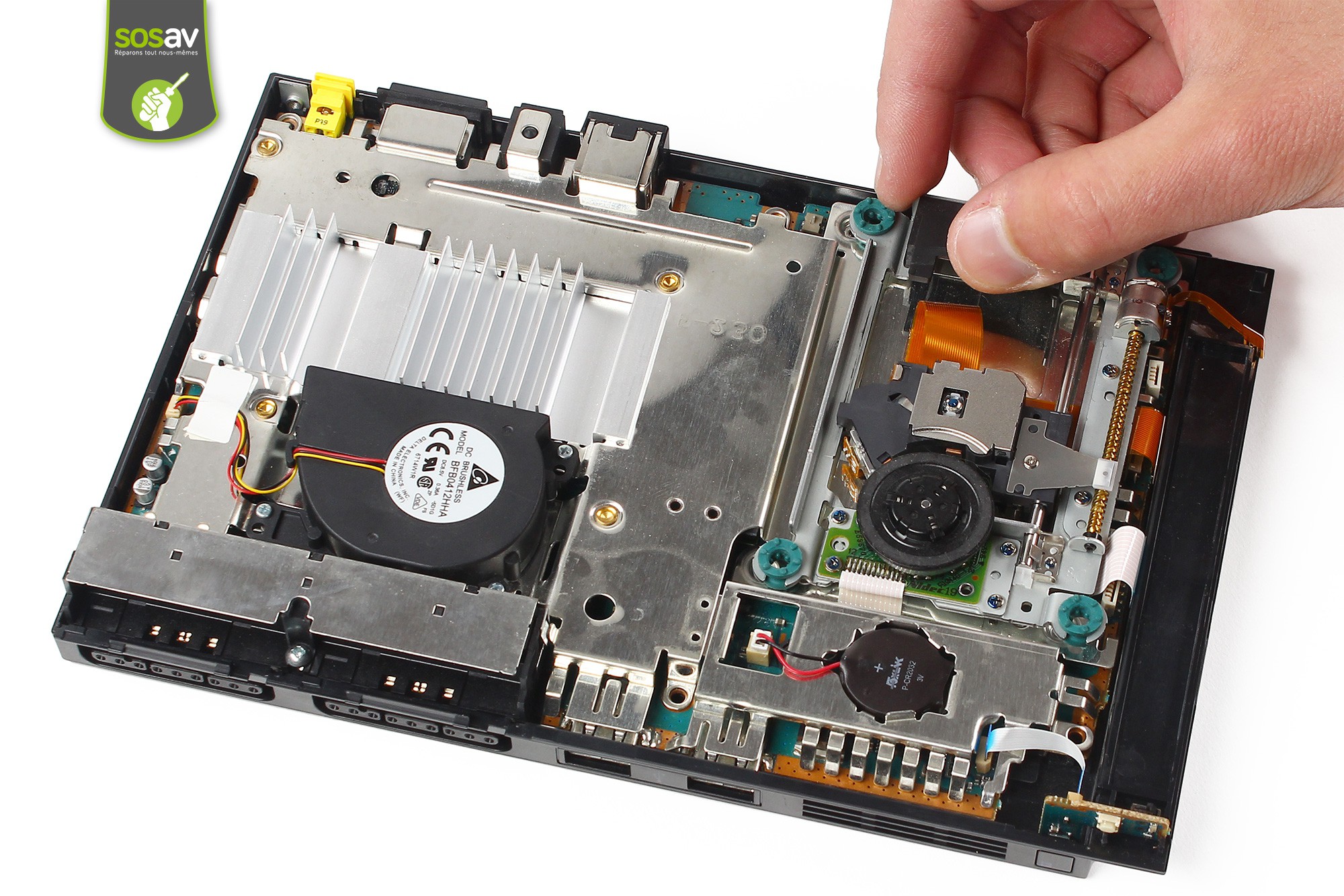

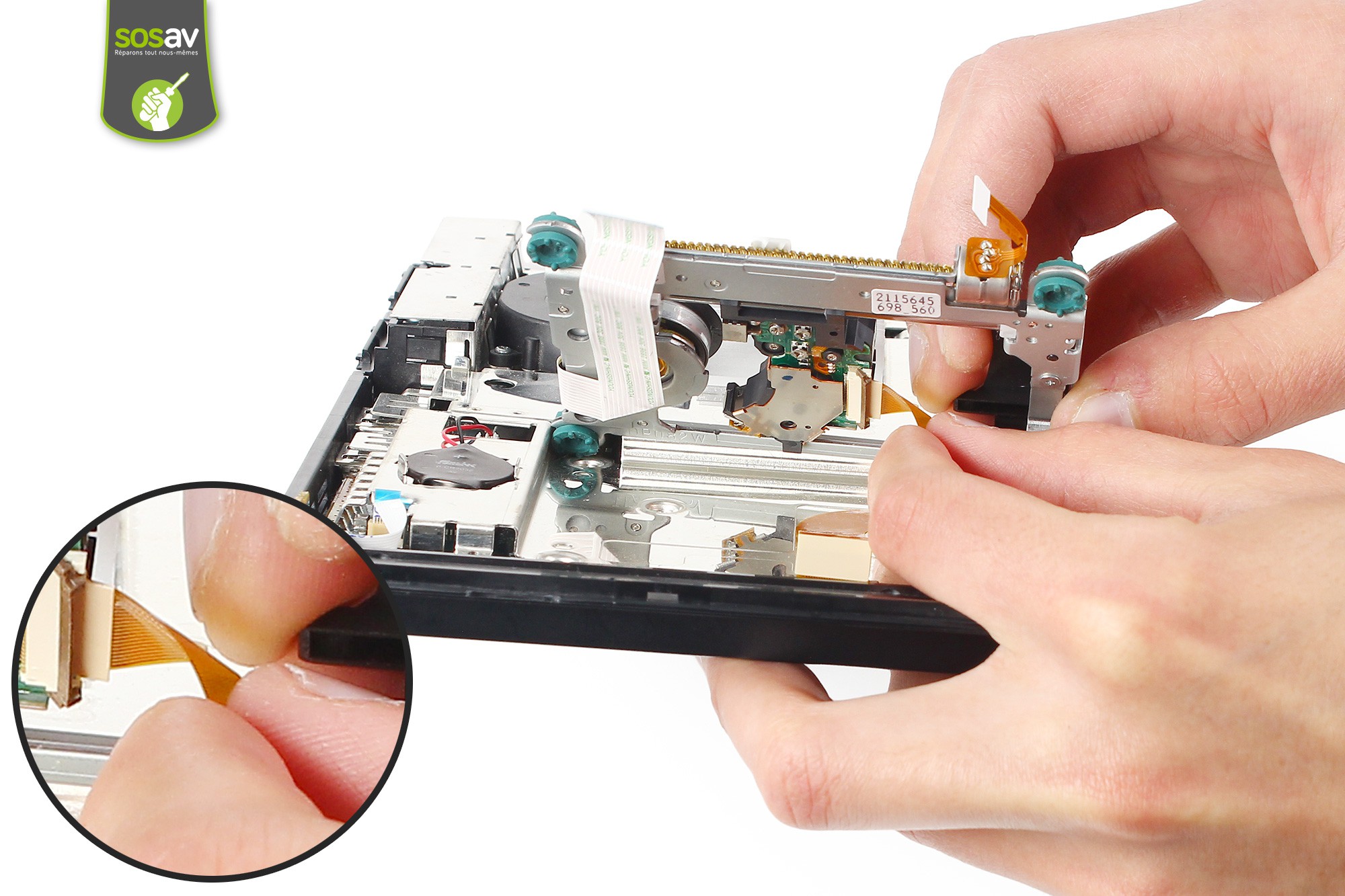

Utilisez la pointe de la spatule en nylon afin de déconnecter la nappe de liaison du moteur de la lentille laser.Reprenez le tournevis cruciforme pour dévisser ensuite les quatre vis entourées en rouge.Ces vis servent à maintenir le bloc optique en place.

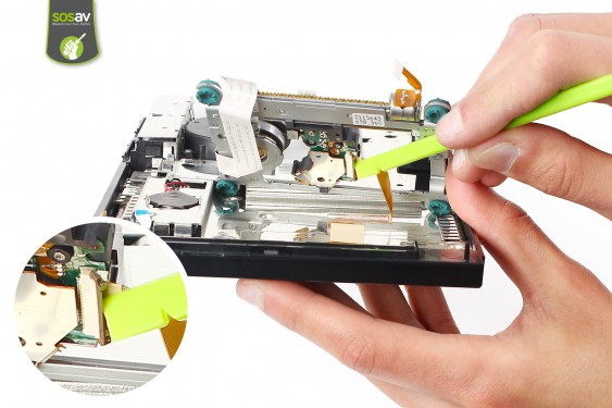

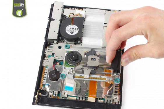

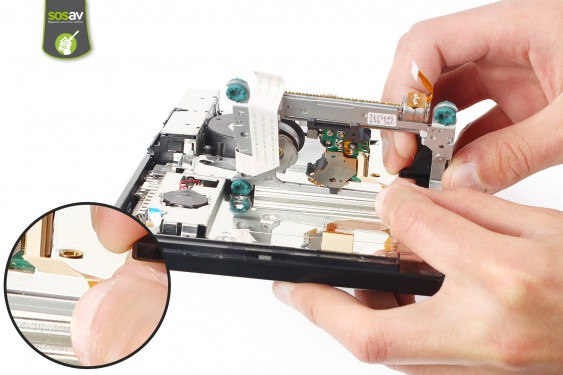

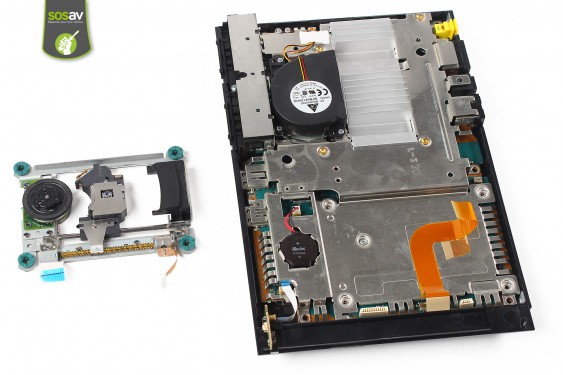

Saisissez le bloc optique puis soulevez-le par le côté gauche.Déverrouillez la nappe de liaison de la lentille laser grâce à la spatule en nylon.
Déconnectez délicatement la nappe de la lentille laser de son connecteur.Saisissez ensuite le bloc optique puis retirez-le.Le bloc optique de la Playstation 2 Slim est désormais démonté.

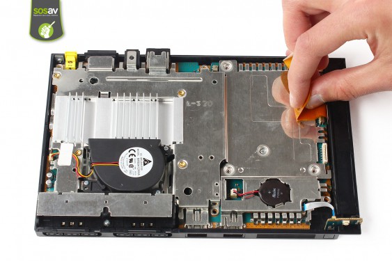

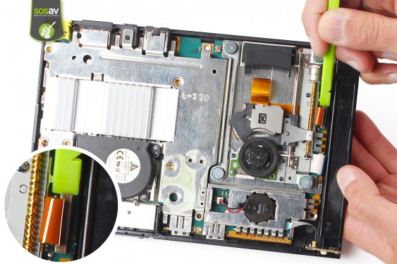

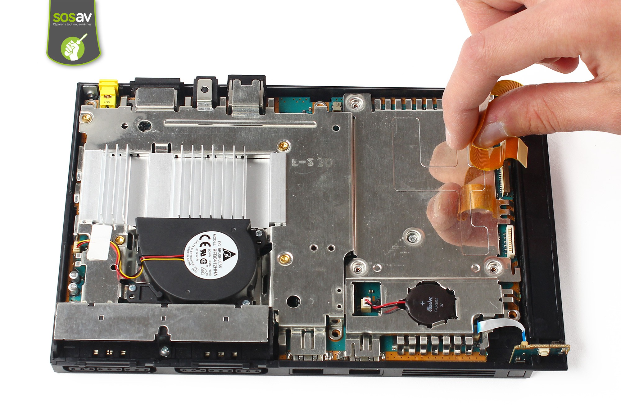

Saisissez très délicatement la nappe de liaison de la lentille laser puis décollez-la doucement du bloc supérieur de la console.

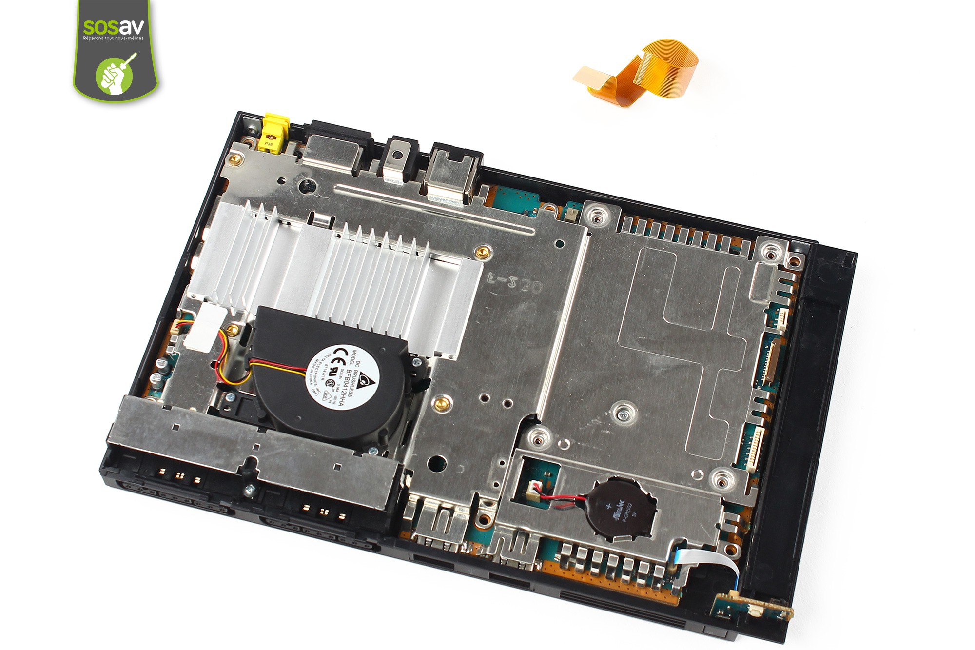

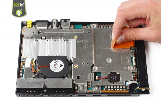

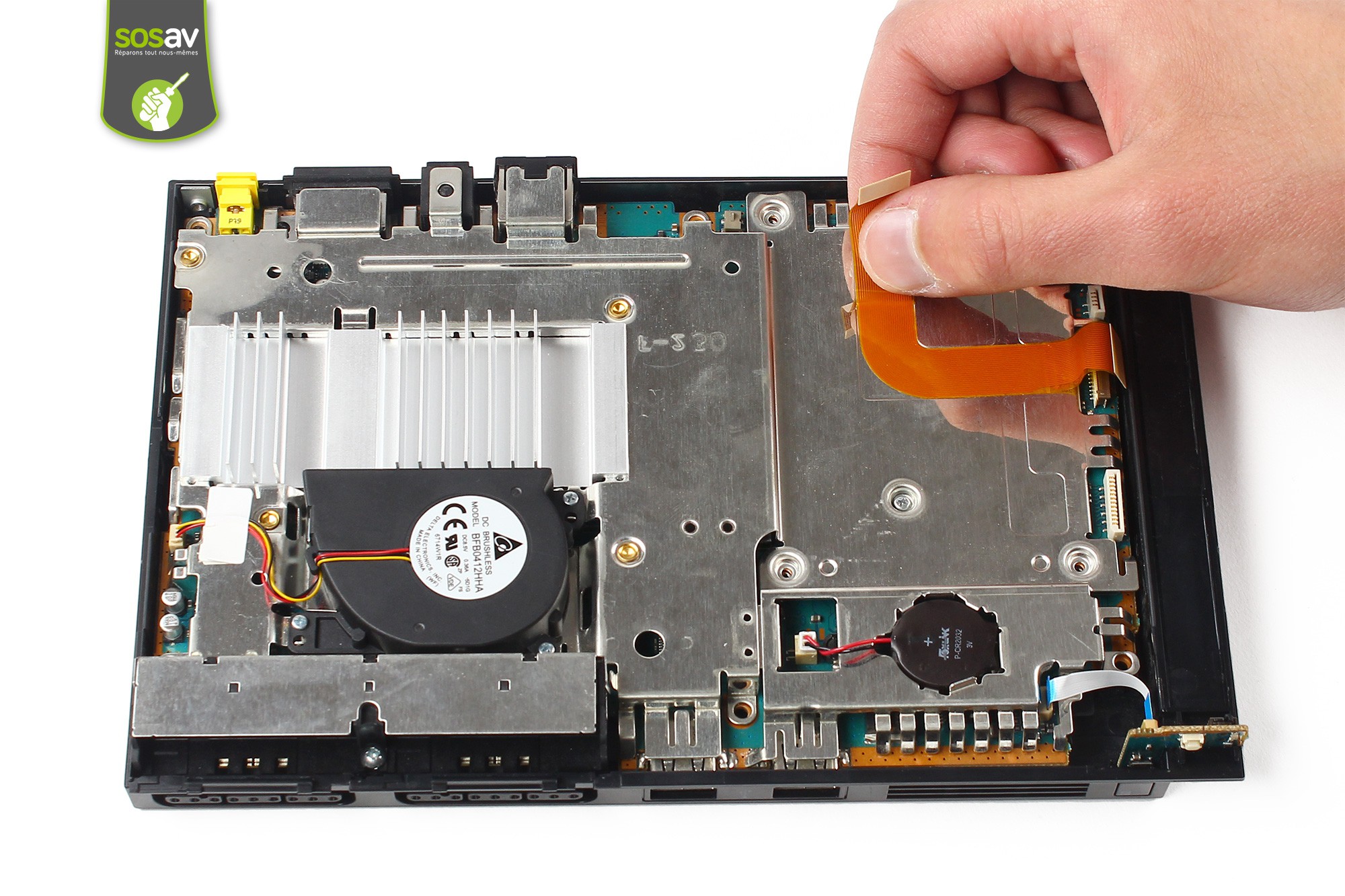

Procédez ensuite au retrait de la nappe.

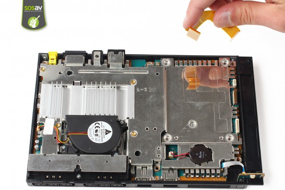

La nappe de la lentille laser de la Playstation 2 Slim est désormais démontée.Remplacez-la, si nécessaire, par une pièce neuve.
