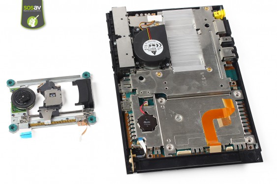

Utilisez la pointe de la spatule en nylon afin de déconnecter la nappe de liaison du moteur de la lentille laser.A l'aide d'un tournevis cruciforme, dévissez ensuite les quatre vis entourées en rouge.Ces vis servent à maintenir le bloc optique en place.
Saisissez le bloc optique puis soulevez le par le côté gauche.A l'aide d'une spatule en nylon, déverouillez la nappe de liaison de la lentille laser.
Déconnectez ensuite délicatement la nappe de la lentille laser de son connecteur.Saisissez ensuite le bloc optique puis procédez à son retrait.Le bloc optique de la Playstation 2 Slim est désormais démonté.

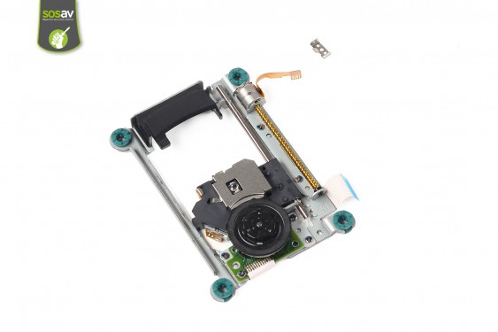

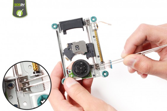

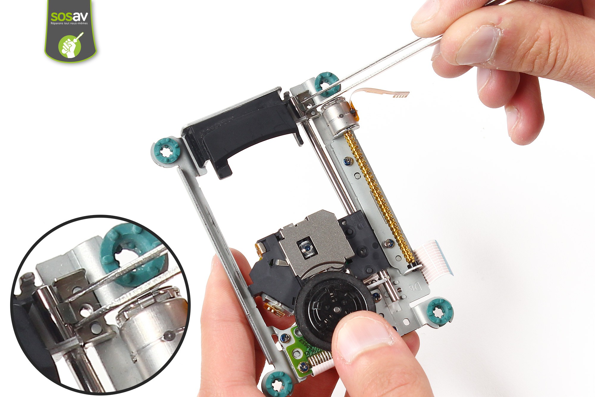

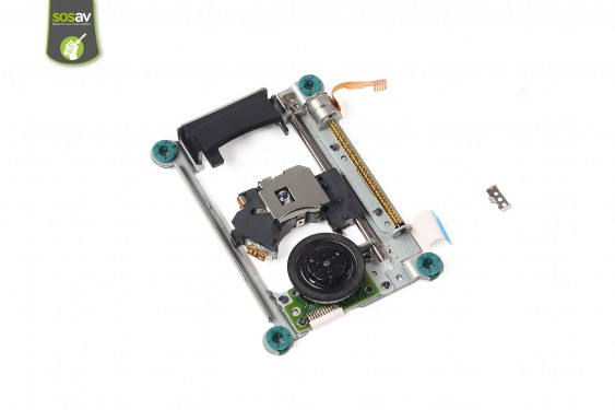

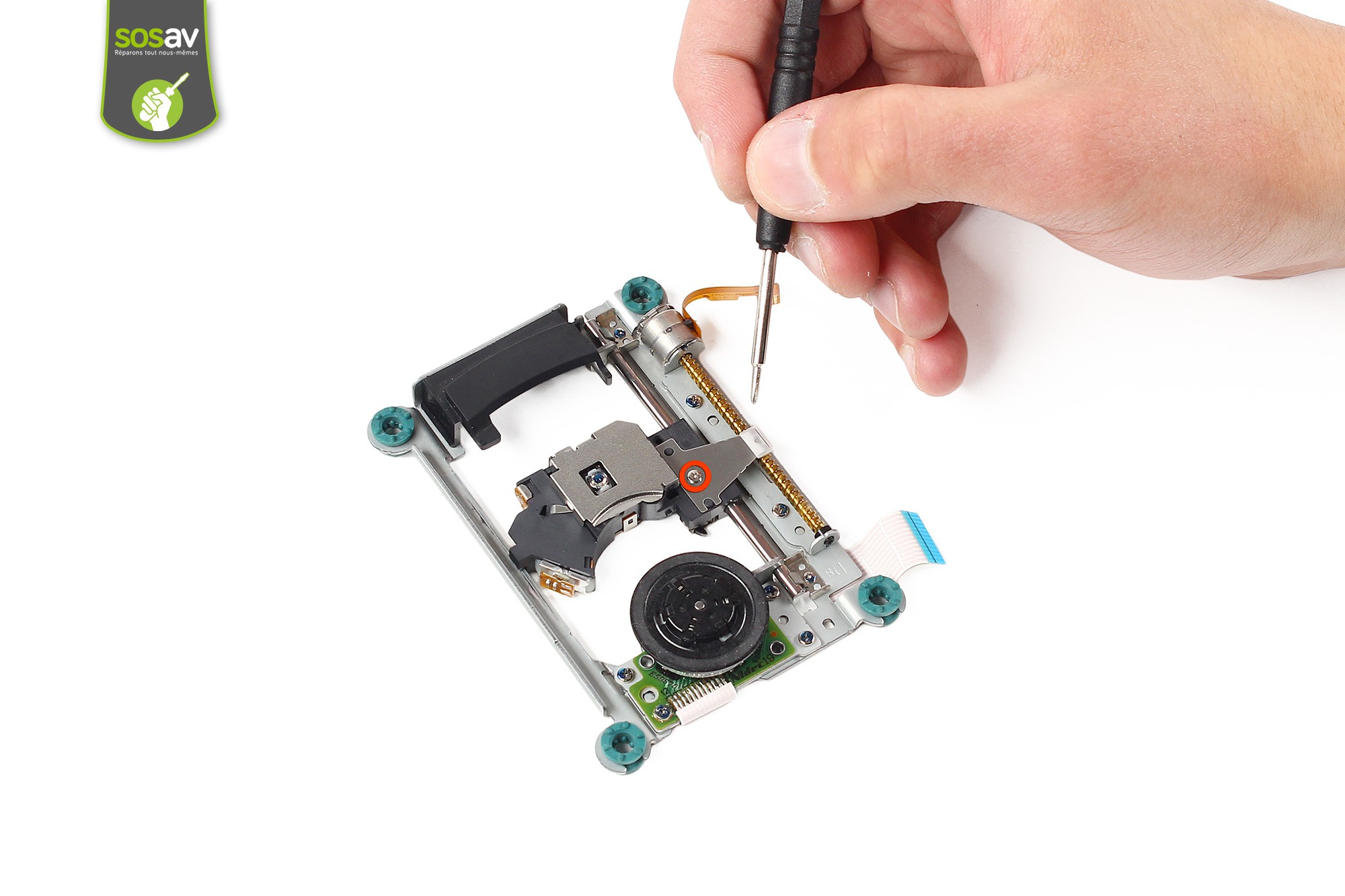

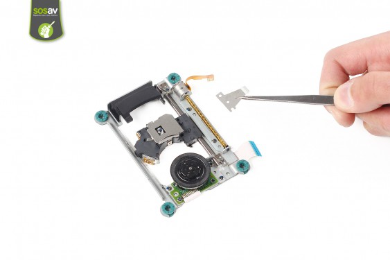

Utilisez le tournevis cruciforme afin de dévisser la vis entourée en rouge.Cette vis sert à maintenir le support métallique du rail de la lentille.A l'aide de la pince, saisissez le support métallique puis procédez à son retrait.

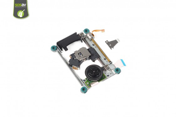

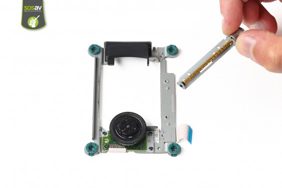

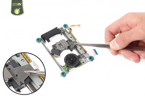

Utilisez le tournevis cruciforme afin de dévisser les deux vis entourées en rouge.Ces vis servent à maintenir le rail de la lentille laser.A l'aide de la pince, saisissez l'élement métallique bas de maintien du rail puis procédez à son retrait.
Utilisez la pince afin de retirer ensuite l'élément métallique haut de maintien du rail puis procédez à son retrait.

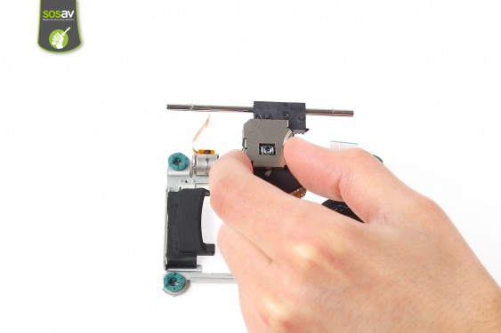

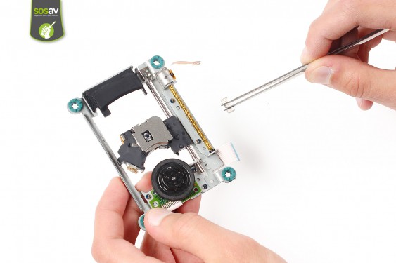

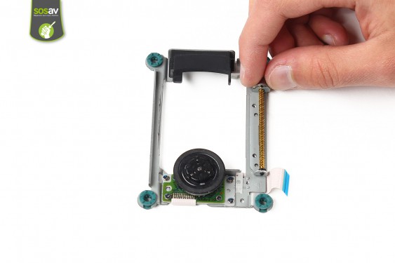

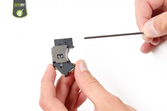

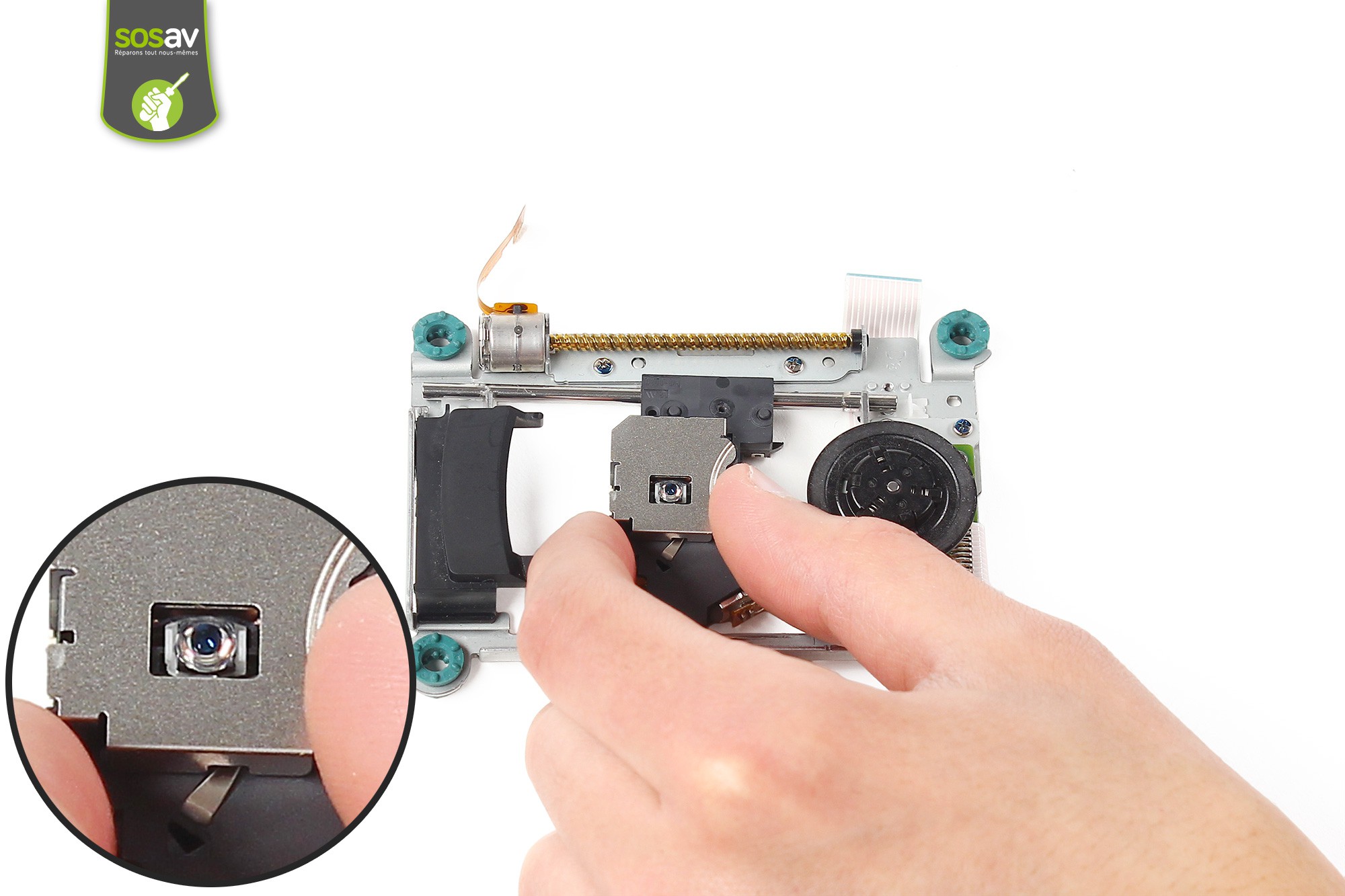

Saisissez délicatement la lentille puis procédez à son retrait.Retirez ensuite le rail de la lentille en le faisant glisser vers la gauche ou vers la droite.La lentille laser de la Playstation 2 Slim est désormais démontée.

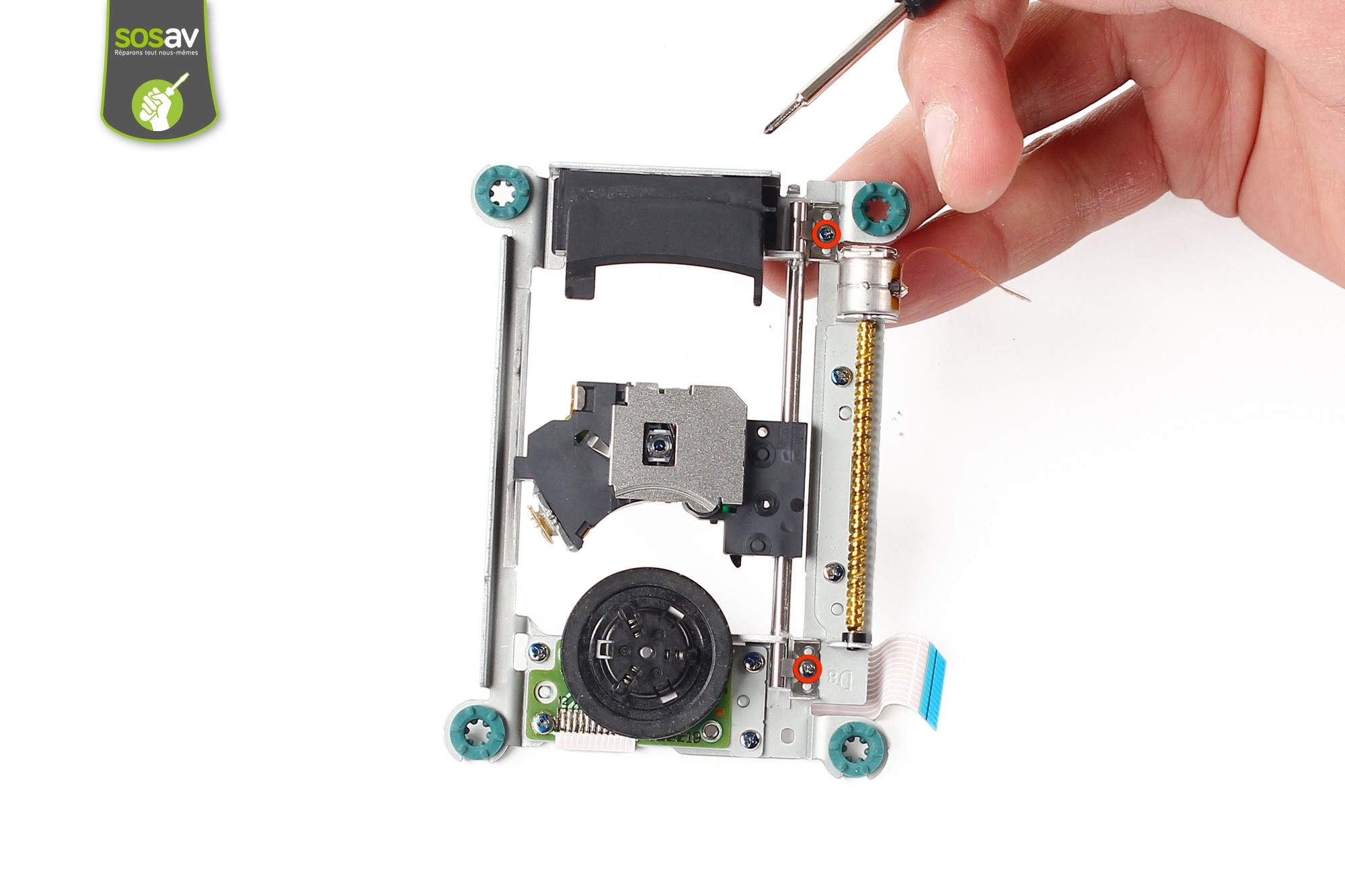

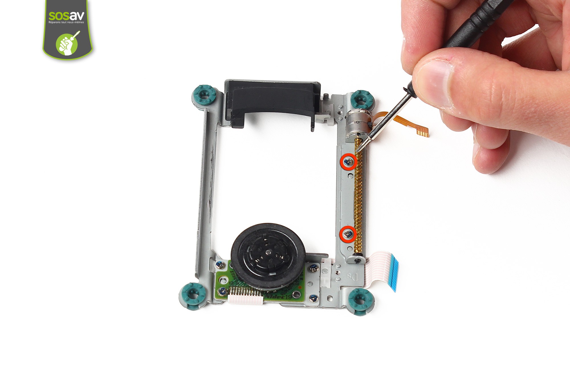

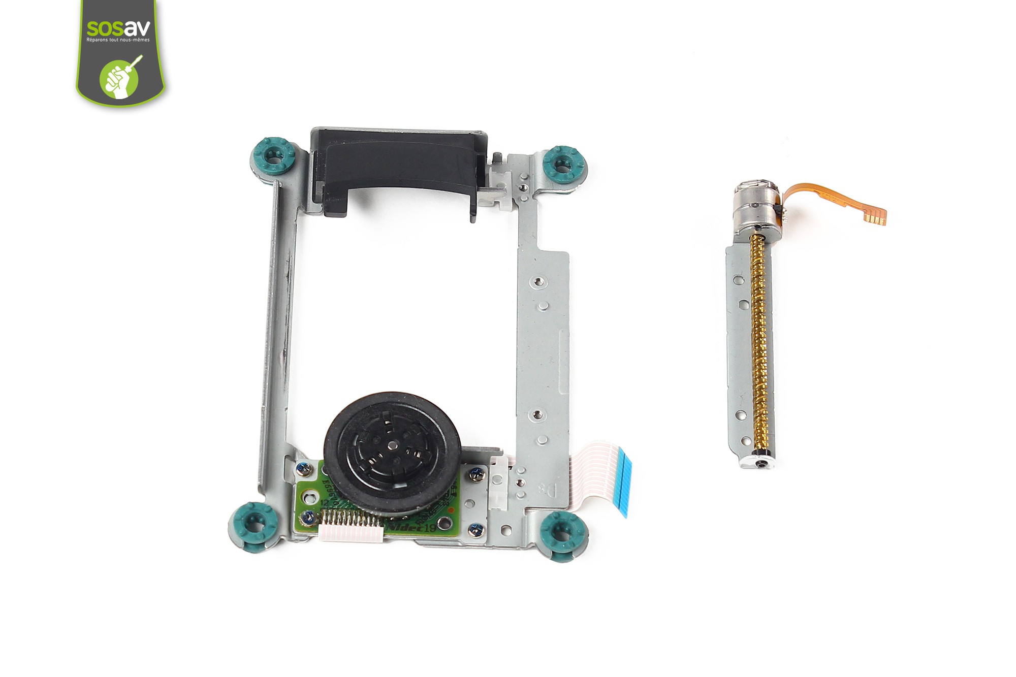

A l'aide du tournevis cruciforme, dévissez les deux vis entourées en rouge.Ces vis servent à maintenir le moteur de la lentille laser sur le bloc optique.Saisissez ensuite le moteur puis procédez à son retrait.
Le moteur de la lentille laser de la Playstation 2 Slim est désormais démonté.Procédez à son remplacement par une pièce neuve si cela est nécessaire.
