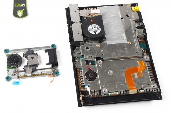

Servez-vous de la pointe de la spatule en nylon afin de déconnecter la nappe de liaison du moteur de la lentille laser.Réutilisez tournevis cruciforme pour dévisser ensuite les quatre vis entourées en rouge.Ces vis servent à maintenir le bloc optique en place.
Saisissez le bloc optique puis soulevez-le par le côté gauche.Déverrouillez la nappe de liaison de la lentille laser grâce à la spatule en nylon.
Déconnectez délicatement la nappe de la lentille laser de son connecteur.Saisissez ensuite le bloc optique puis retirez-le.Le bloc optique de la Playstation 2 Slim est désormais démonté.

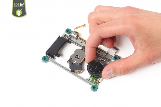

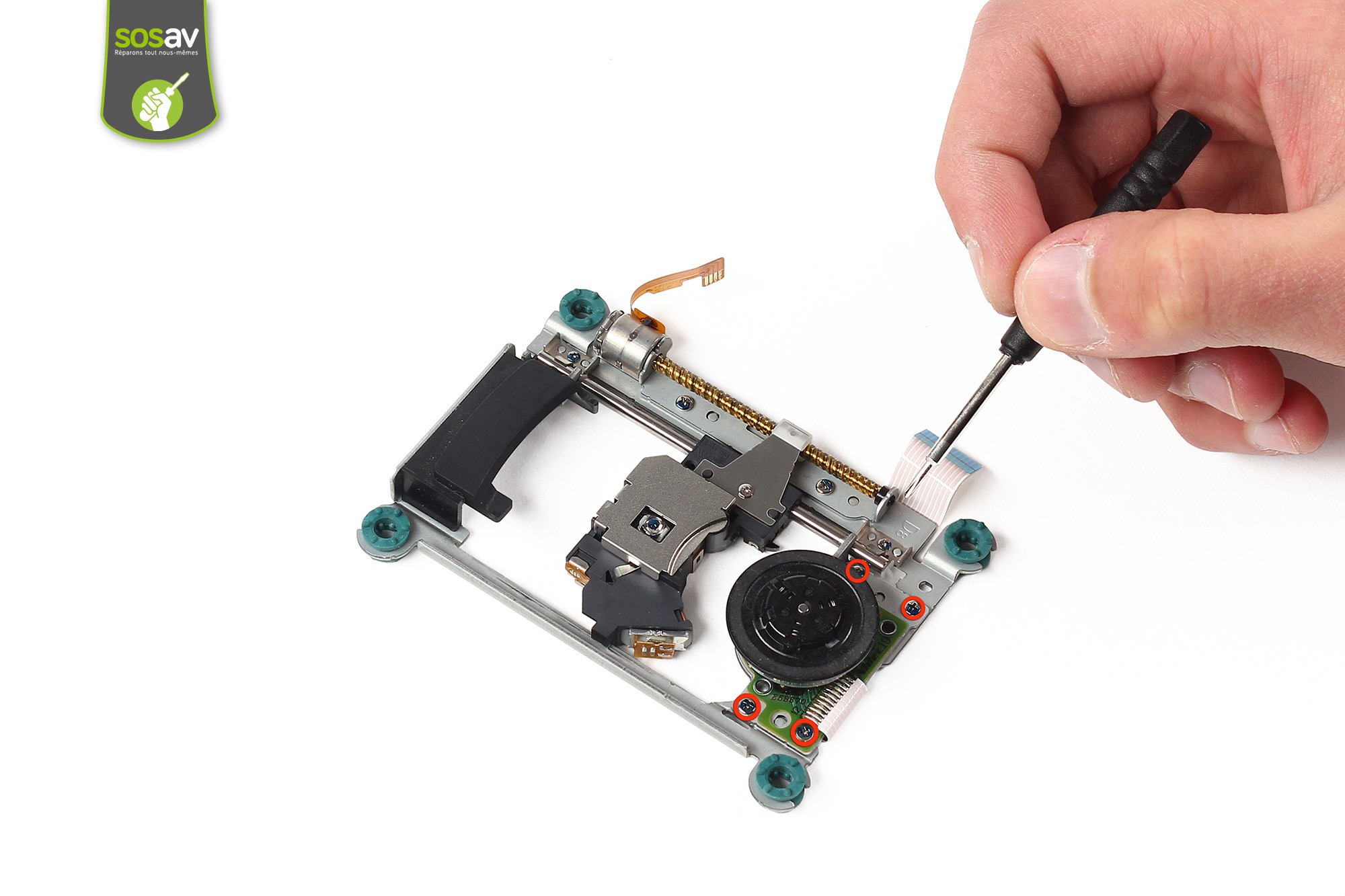

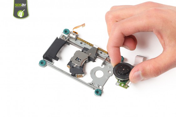

Reprenez le tournevis cruciforme pour dévisser les quatre vis entourées en rouge.Ces vis servent à maintenir le moteur d'entraînement du disque.Saisissez ensuite le moteur d'entraînement du disque puis retirez-le.

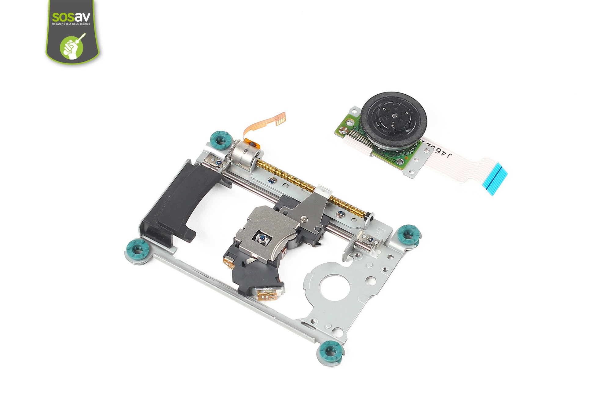

Le moteur d'entraînement du disque de la Playstation 2 Slim est désormais démonté.Procédez à son remplacement par une pièce neuve si cela est nécessaire.
