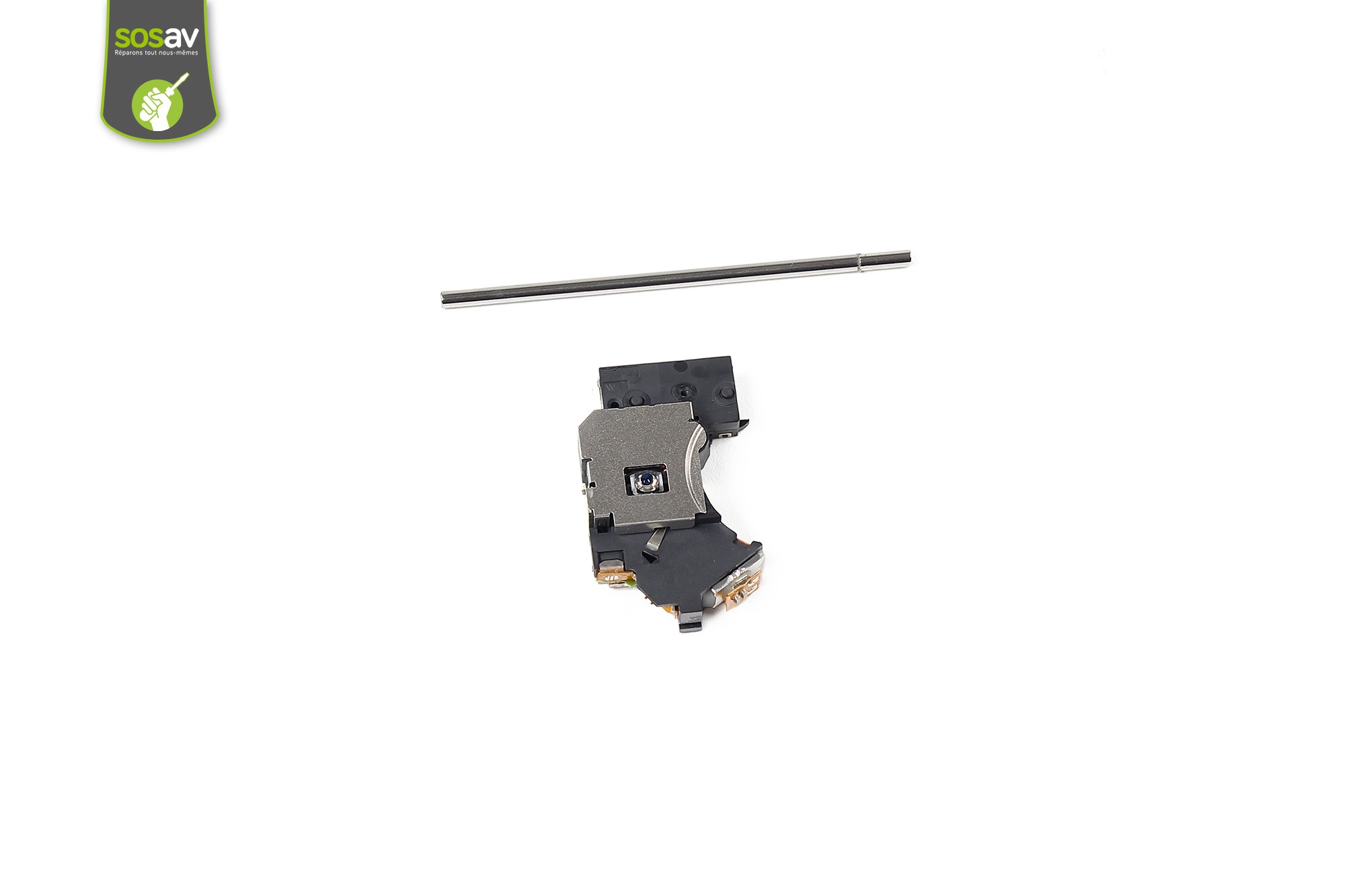

Utilisez le tournevis cruciforme afin de dévisser la vis entourée en rouge.Cette vis sert à maintenir le support métallique du rail de la lentille.A l'aide de la pince, saisissez le support métallique puis procédez à son retrait.
Utilisez le tournevis cruciforme afin de dévisser les deux vis entourées en rouge.Ces vis servent à maintenir le rail de la lentille laser.A l'aide de la pince, saisissez l'élement métallique bas de maintien du rail puis procédez à son retrait.
Utilisez la pince afin de retirer ensuite l'élément métallique haut de maintien du rail puis procédez à son retrait.
Saisissez délicatement la lentille puis procédez à son retrait.Retirez ensuite le rail de la lentille en le faisant glisser vers la gauche ou vers la droite.
La lentille laser de la Playstation 2 Slim est désormais démontée.Procédez à son remplacement par une pièce neuve si cela est nécessaire.
