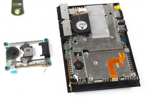

Utilisez la pointe de la spatule en nylon afin de déconnecter la nappe de liaison du moteur de la lentille laser.A l'aide du tournevis cruciforme, dévissez ensuite les quatre vis entourées en rouge.Ces vis servent à maintenir le bloc optique en place.
Saisissez le bloc optique puis soulevez-le par le côté gauche.Servez-vous de la spatule en nylon pour déverrouiller la nappe de liaison de la lentille laser.
Déconnectez ensuite délicatement la nappe de la lentille laser de son connecteur.Saisissez ensuite le bloc optique puis retirez-le.Le bloc optique de la Playstation 2 Slim est désormais démonté.

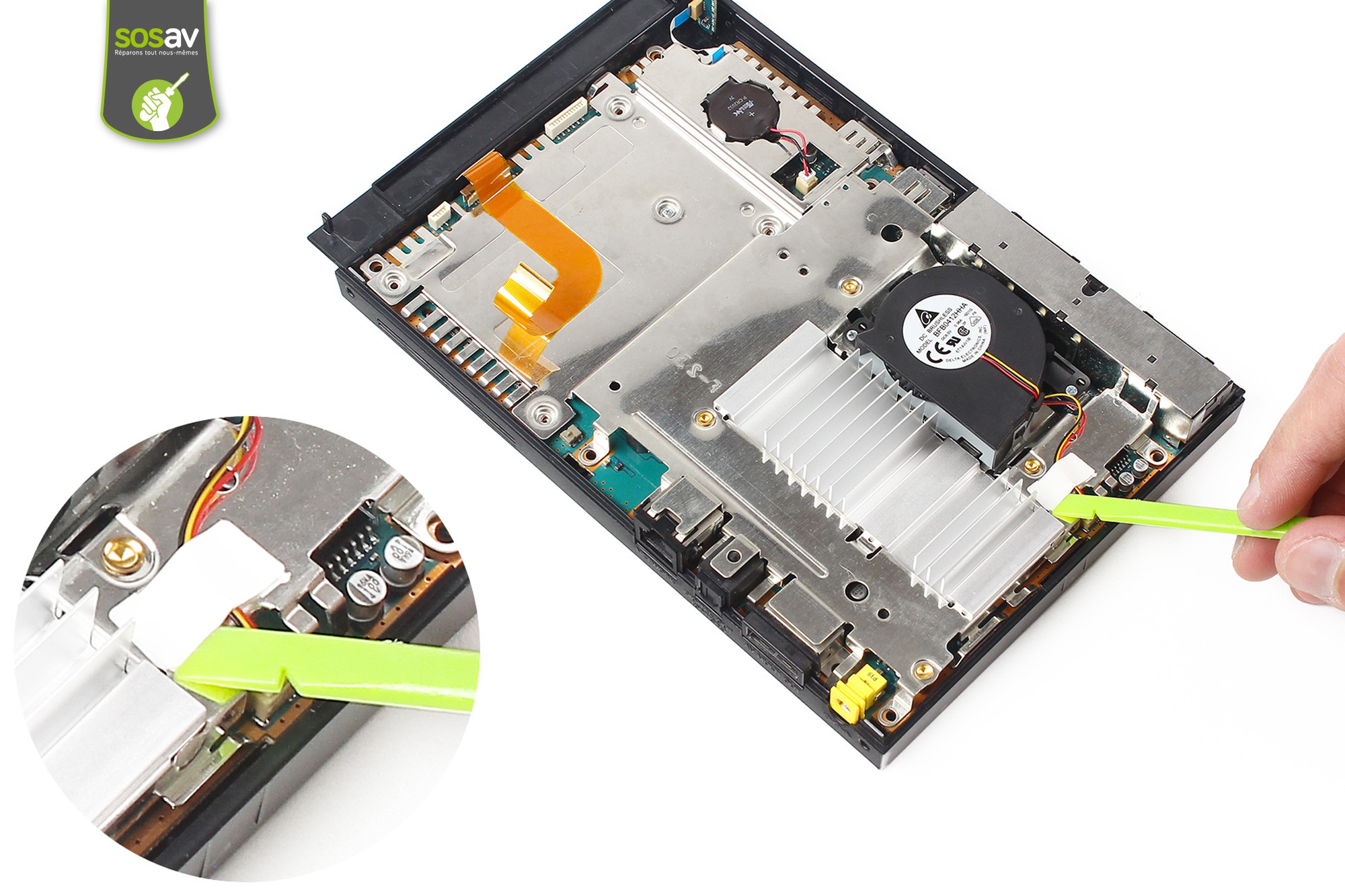

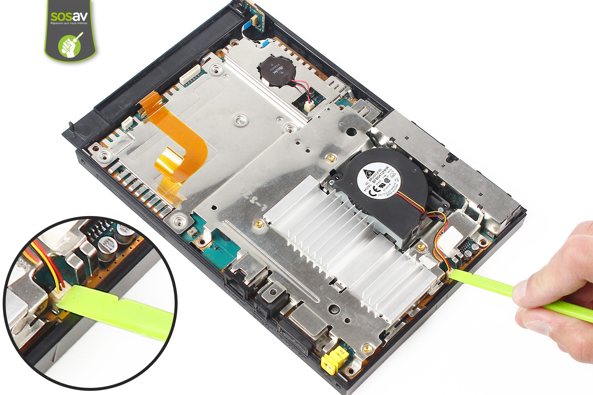

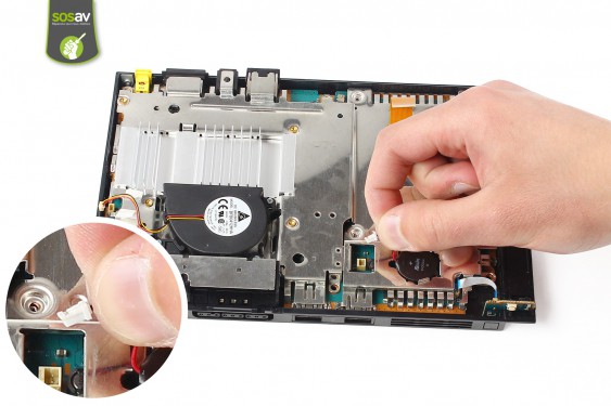

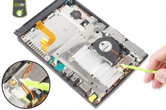

Avec la spatule en nylon, décollez l'autocollant blanc servant à maintenir les fils du ventilateur.

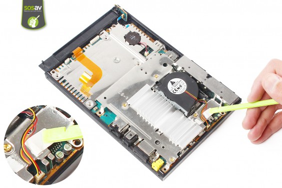

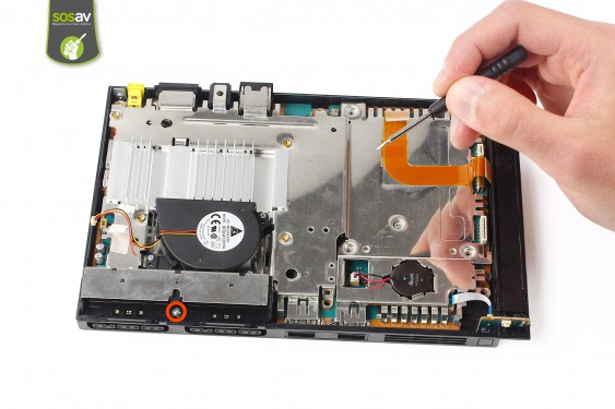

Conservez la spatule en nylon pour déconnecter le câble d'alimentation du ventilateur de la console.Réutilisez le tournevis cruciforme pour dévisser ensuite la vis entourée en rouge.Cette vis sert à maintenir la partie basse de la carte mère.

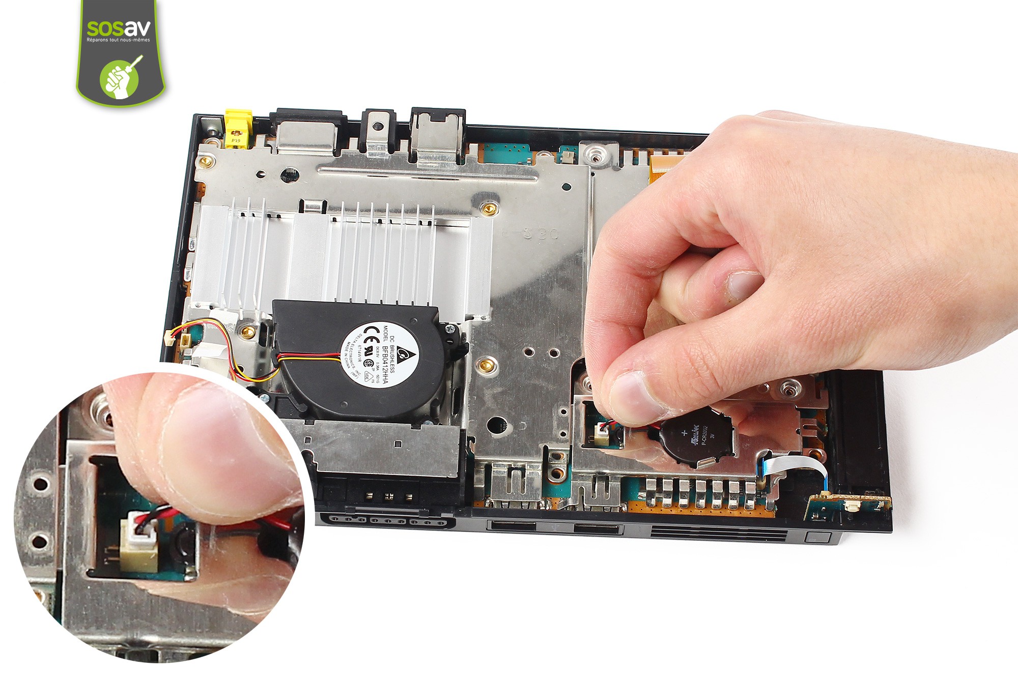

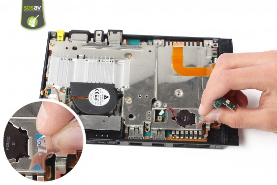

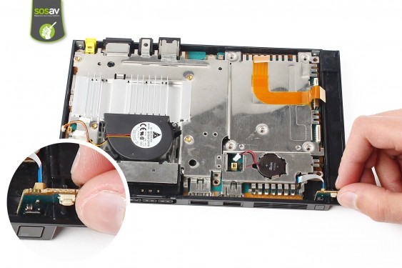

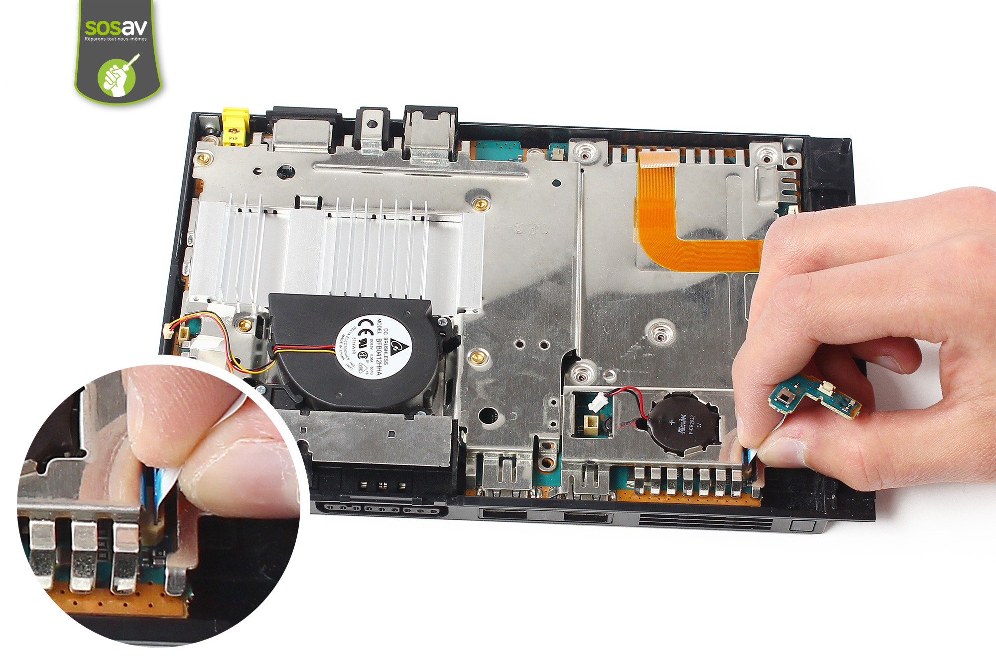

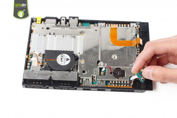

Déconnectez délicatement le câble de la pile de sauvegarde.Saisissez ensuite la carte des boutons et du capteur infrarouge puis levez-la délicatement.

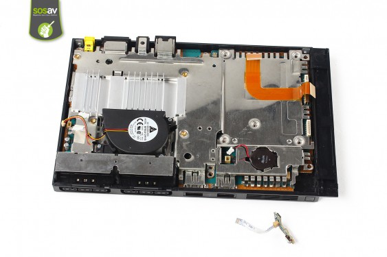

Déconnectez ensuite la nappe de la carte des boutons puis procédez ensuite au retrait de la carte.

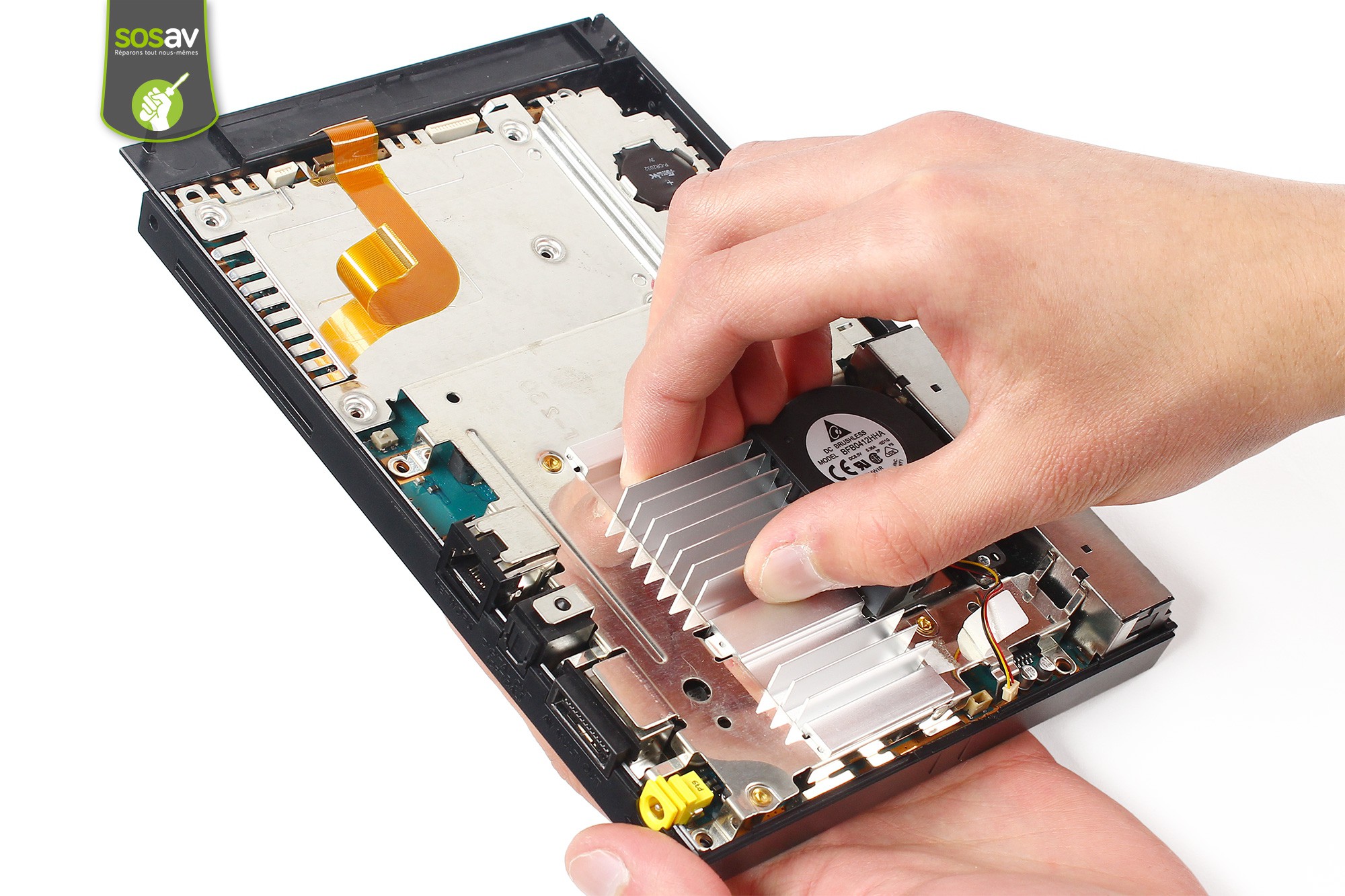

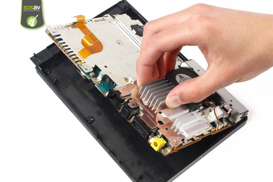

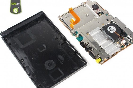

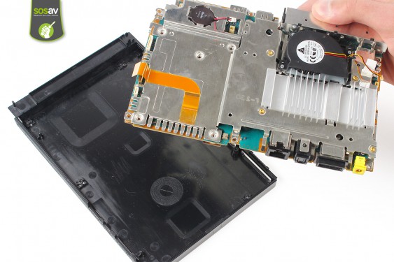

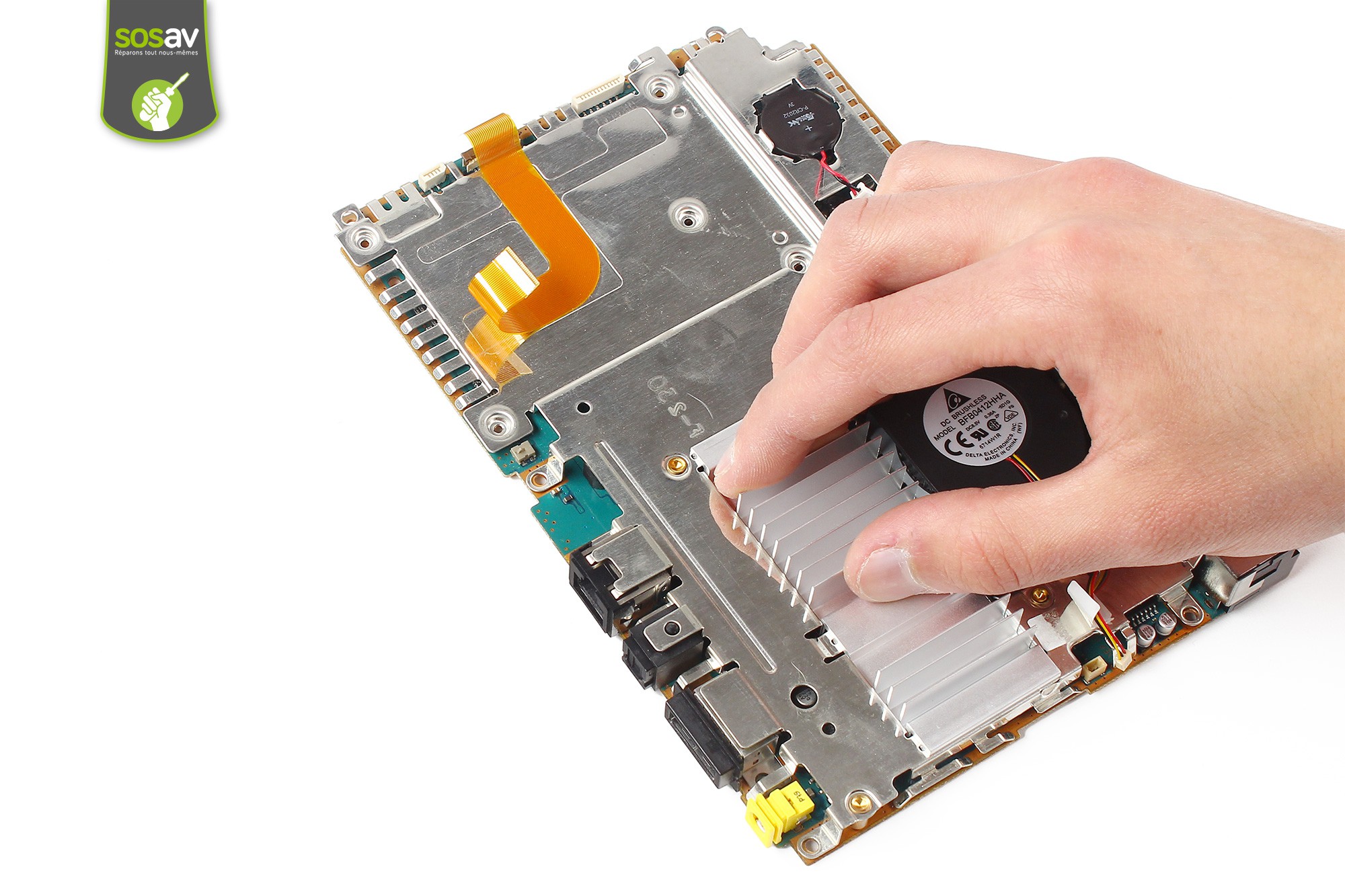

A présent, saisissez le bloc supérieur incluant la carte mère de la console puis séparez-le de la coque inférieure.

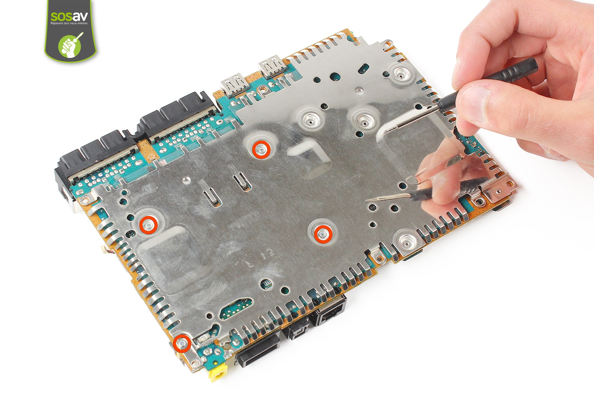

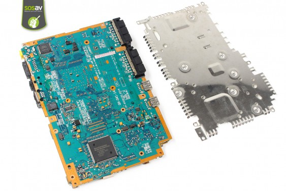

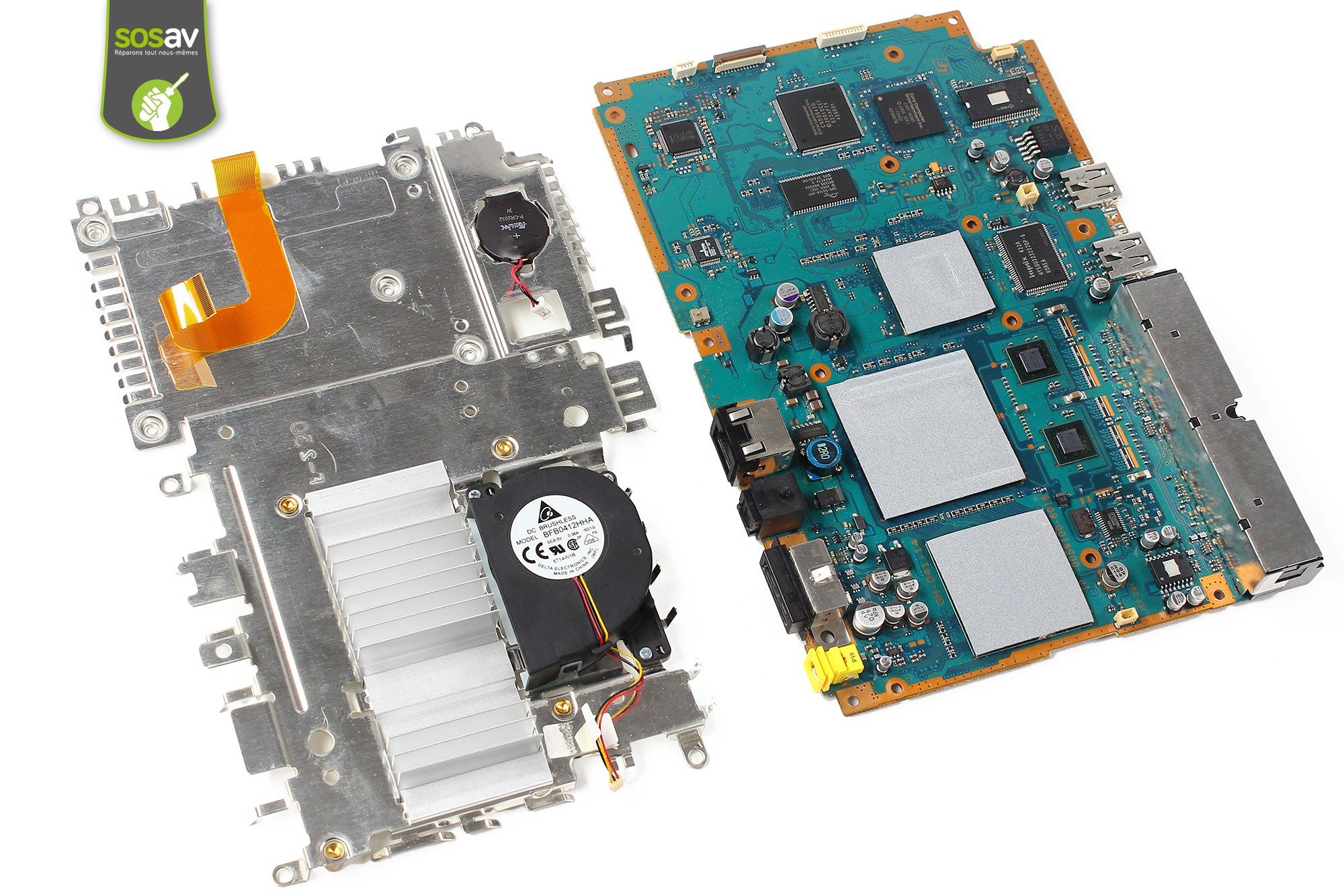

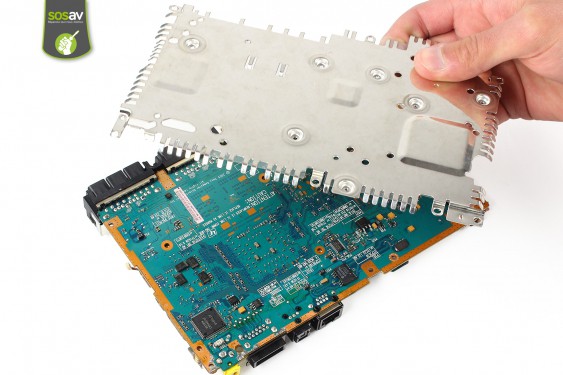

Utilisez à nouveau le tournevis cruciforme pour dévisser les quatre vis entourées en rouge.Ces vis servent à maintenir le blindage inférieur de la console.Procédez à son retrait.

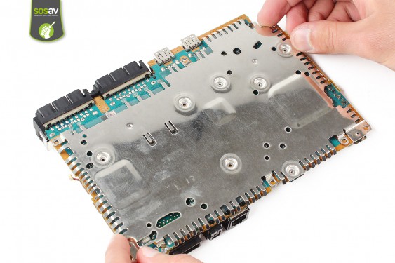

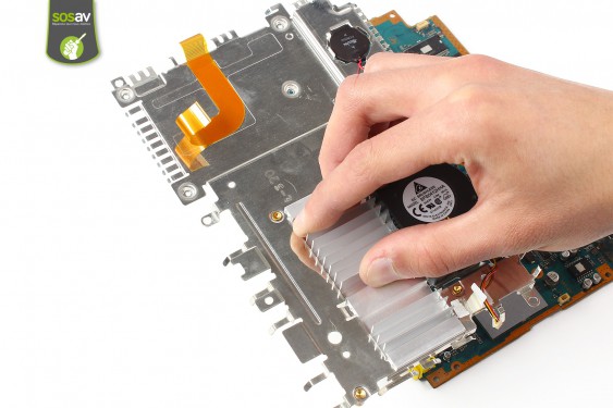

Saisissez le bloc supérieur de dissipation puis séparez-le de la carte mère.
La carte mère de la Playstation 2 Slim est désormais démontée.Procédez à son remplacement par une pièce neuve si cela est nécessaire.
