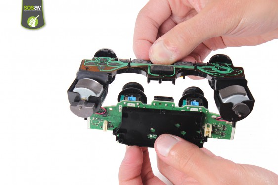

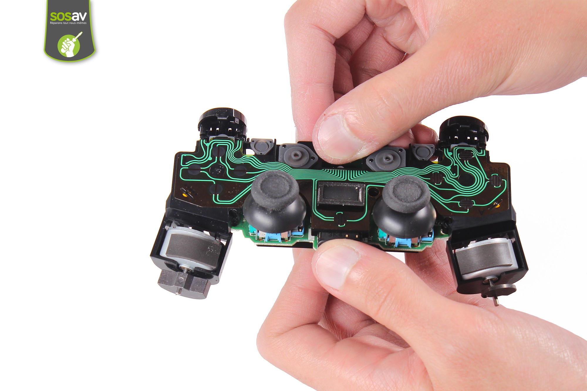

Saisissez l'ensemble carte électronique + boutons supérieurs puis retirez-le.

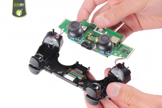

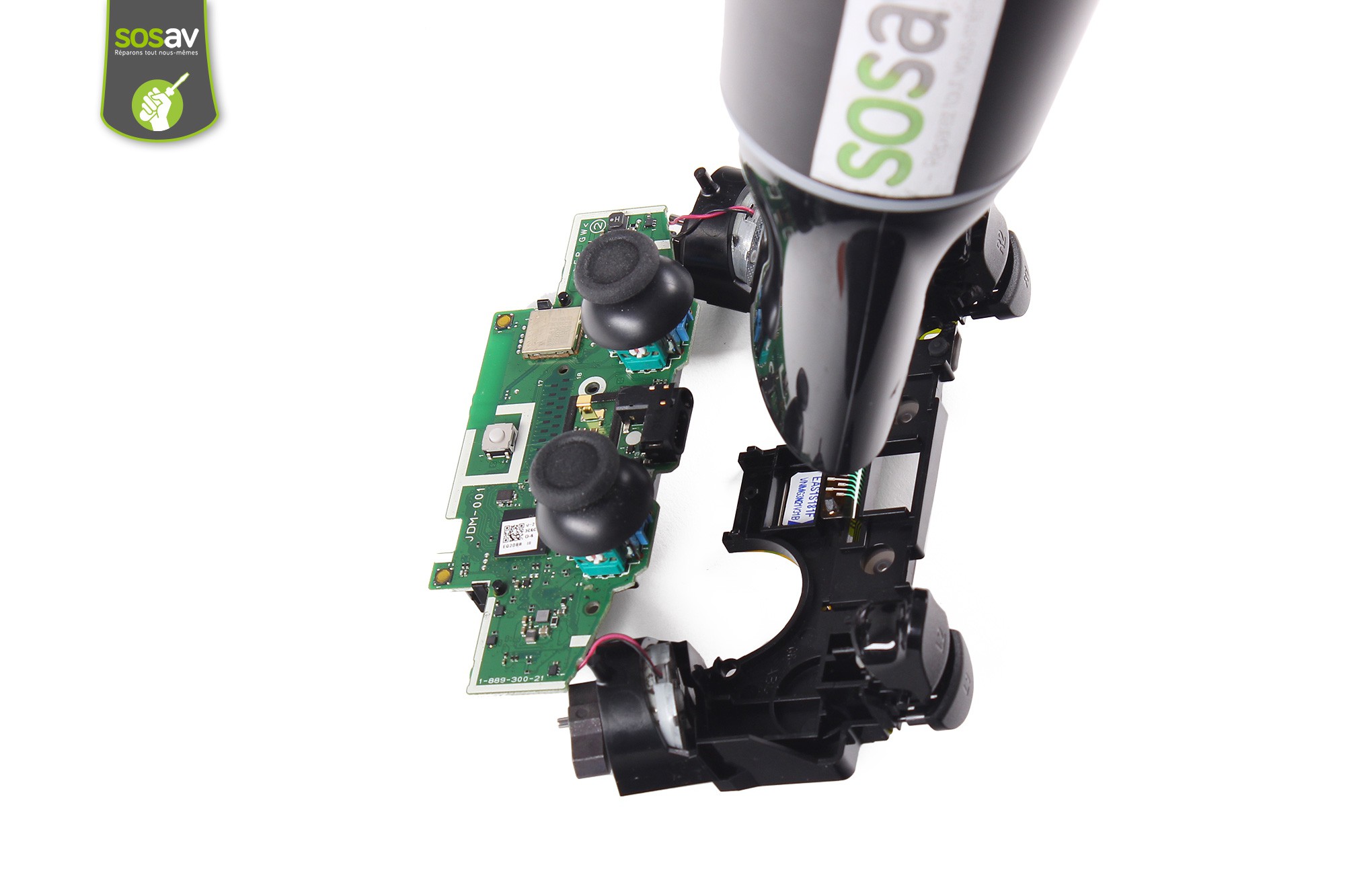

Attrapez ensuite la carte électronique principale puis séparez-la très délicatement du châssis plastique central.Les deux moteurs de vibration sont soudés par des fils électriques à la carte électronique principale ! Veillez à ne pas les endommager !

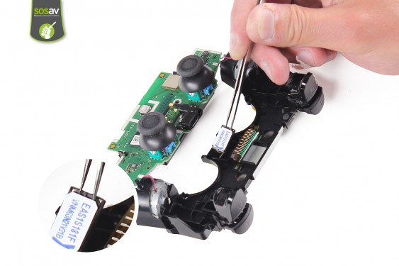

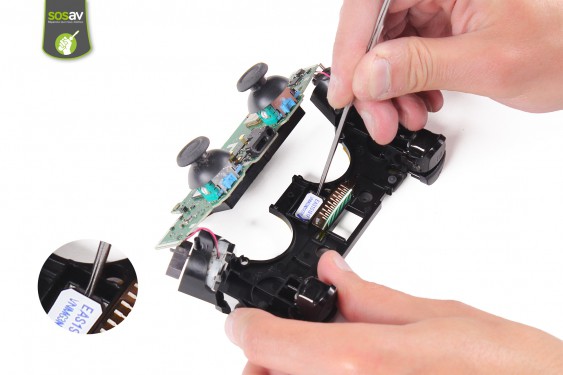

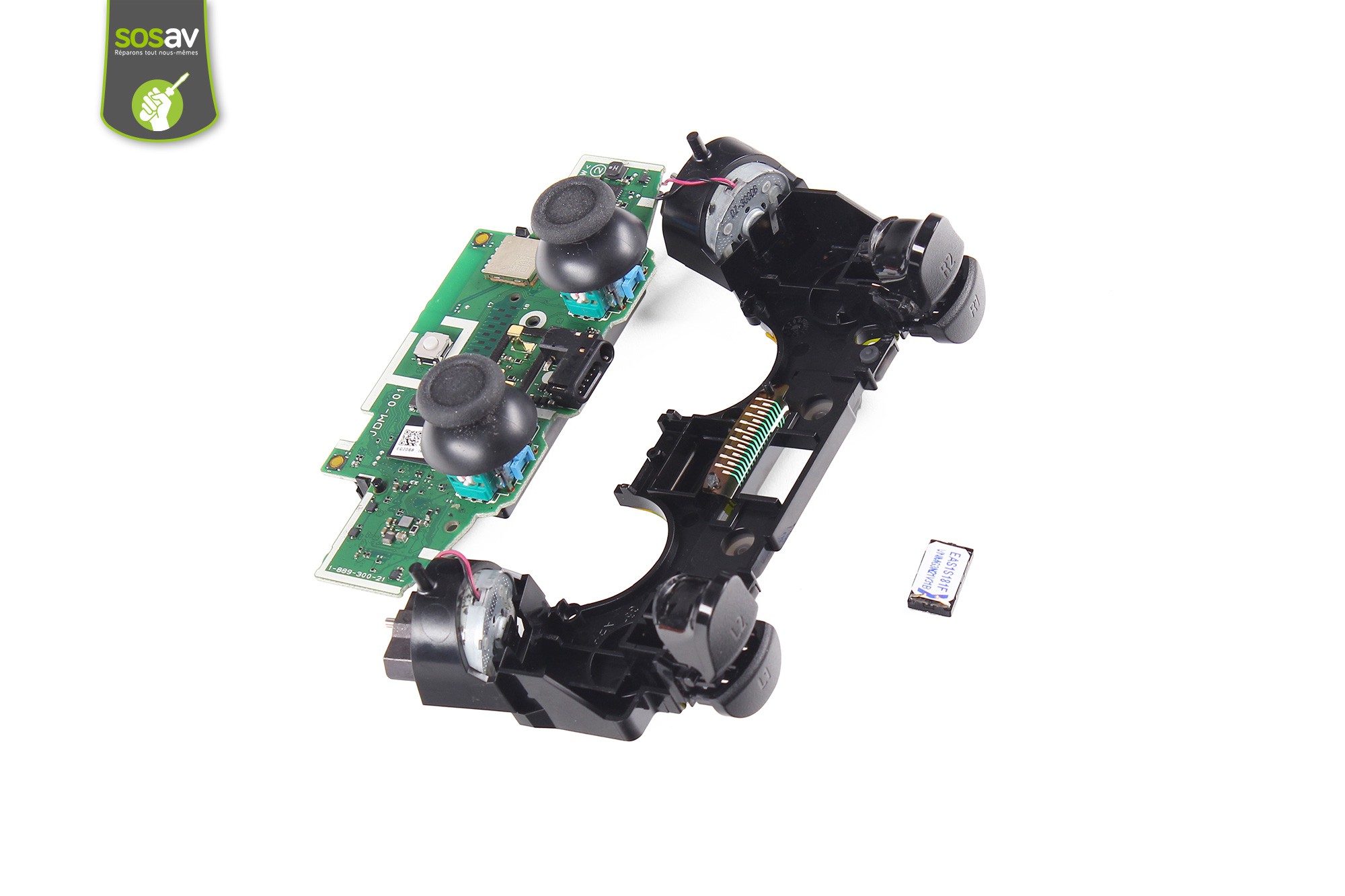

A l'aide d'un sèche-cheveux, rechauffez durant 15 à 20 secondes maximum le haut-parleur externe.Cette opération a pour but de faire fondre la colle maintenant le haut-parleur externe sur le châssis plastique central.Réutilisez ensuite la pince afin de saisir et retirer le haut-parleur externe.
Le haut-parleur externe de la manette Dualshock 4 (Playstation 4) est désormais démonté.Procédez à son remplacement par une pièce neuve si cela est nécessaire.
