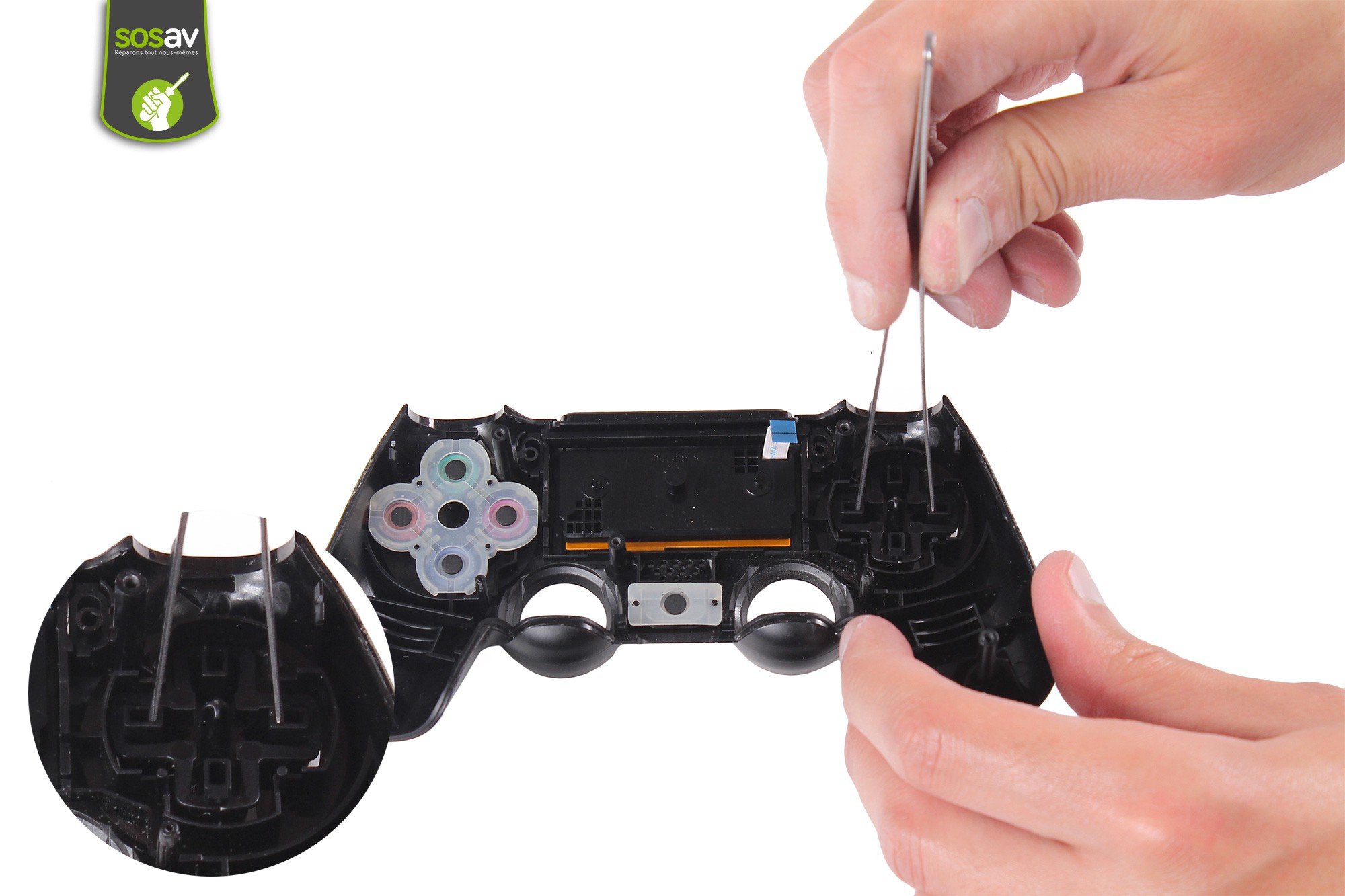

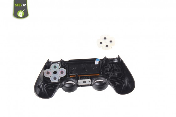

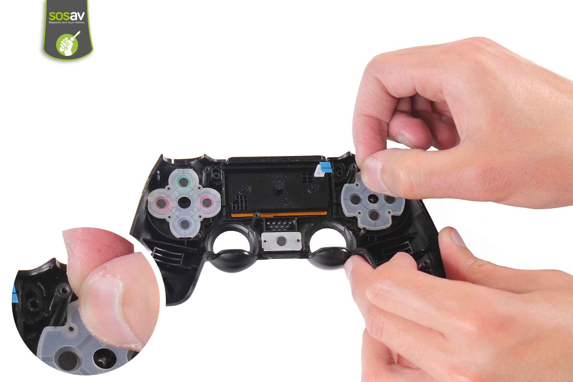

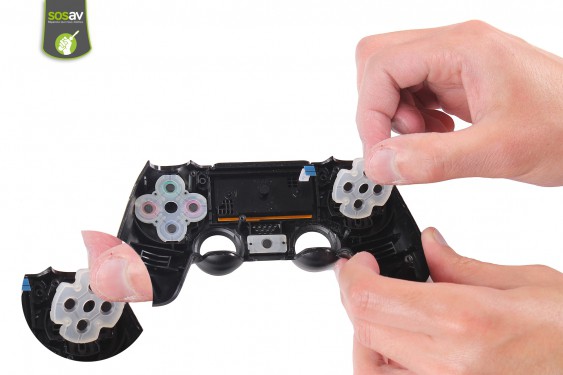

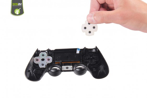

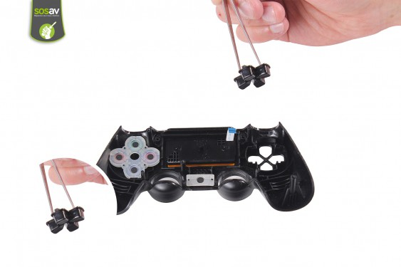

Attrapez le caoutchouc de contact de la flèche directionnelle puis procédez à son retrait.

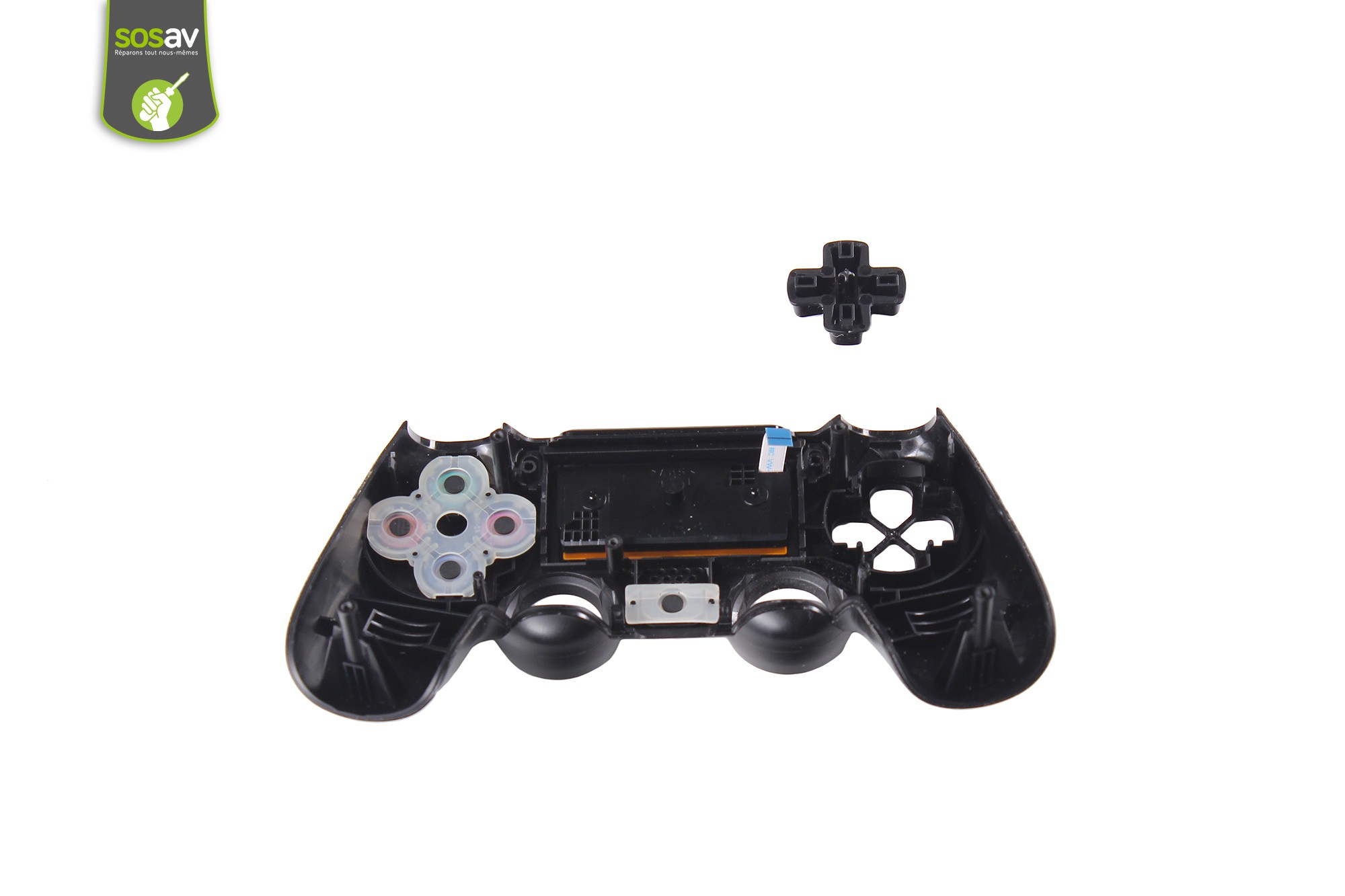

Avec la pince, saisissez la flèche directionnelle puis retirez-la.
La flèche directionnelle de la manette Dualshock 4 est désormais démontée.Procédez à son remplacement par une pièce neuve si cela est nécessaire.
