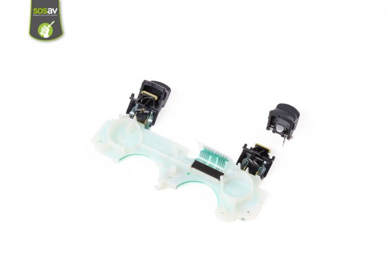

Avant de procéder au démontage de la nappe des boutons et de la flèche directionnelle de la manette Dualshock 3 (Playstation 3), il est nécessaire, pour des raisons évidentes de sécurité de débrancher la console afin de garantir que celle-ci ne s'allumera pas lors du démontage de la manette (appui accidentel sur un bouton).A l'aide d'un tournevis cruciforme, dévissez ensuite les 5 vis entourées en rouge.Ces vis servent à maintenir la coque arrière de la manette.
Saisissez ensuite la coque arrière, déclipsez-la puis procédez à son retrait.La coque arrière de la manette Dualshock 3 est désormais démontée
Saisissez la batterie puis déconnectez-la en tirant délicatement sur son connecteur, comme indiqué sur les photos de cette étape.
Attrapez ensuite le support batterie plastique puis retirez-le.
Réutilisez le tournevis cruciforme afin de dévisser les cinq vis entourées en rouge.Ces vis servent à maintenir la carte électronique de la manette ainsi que les deux vibreurs.Soulevez et retirez ensuite délicatement la carte.
Attrapez le châssis plastique central puis procédez à son retrait.

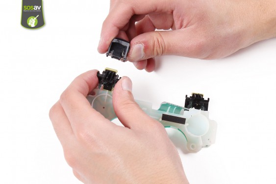

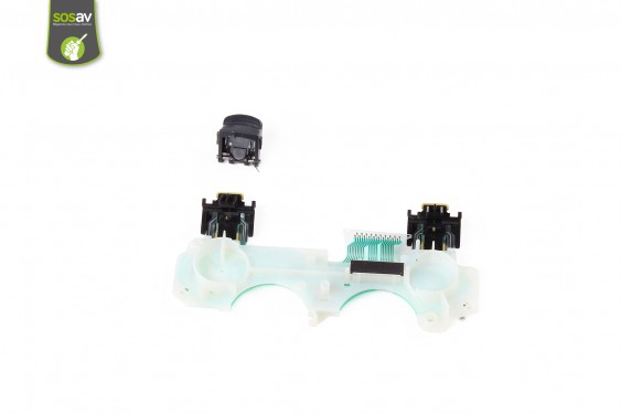

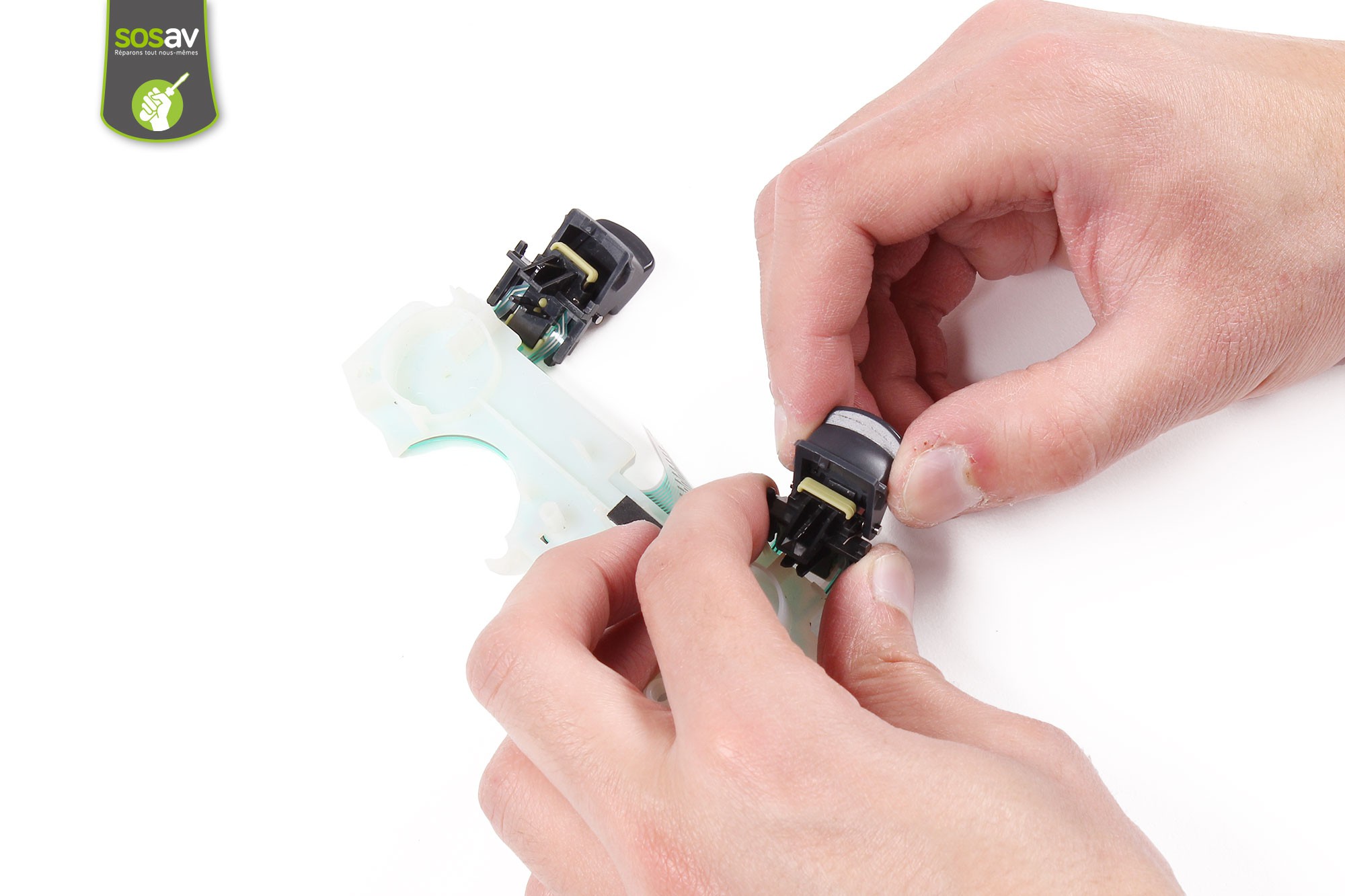

Saisissez ensuite le bouton R1, puis procédez à son retrait.Un ressort de rappel est situé à droite du bouton. Veillez à ne pas le perdre !

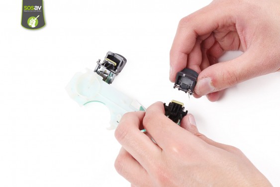

Saisissez ensuite le bouton R2 puis procédez à son retrait.Un ressort de rappel est situé à droite du bouton. Veillez à ne pas le perdre !

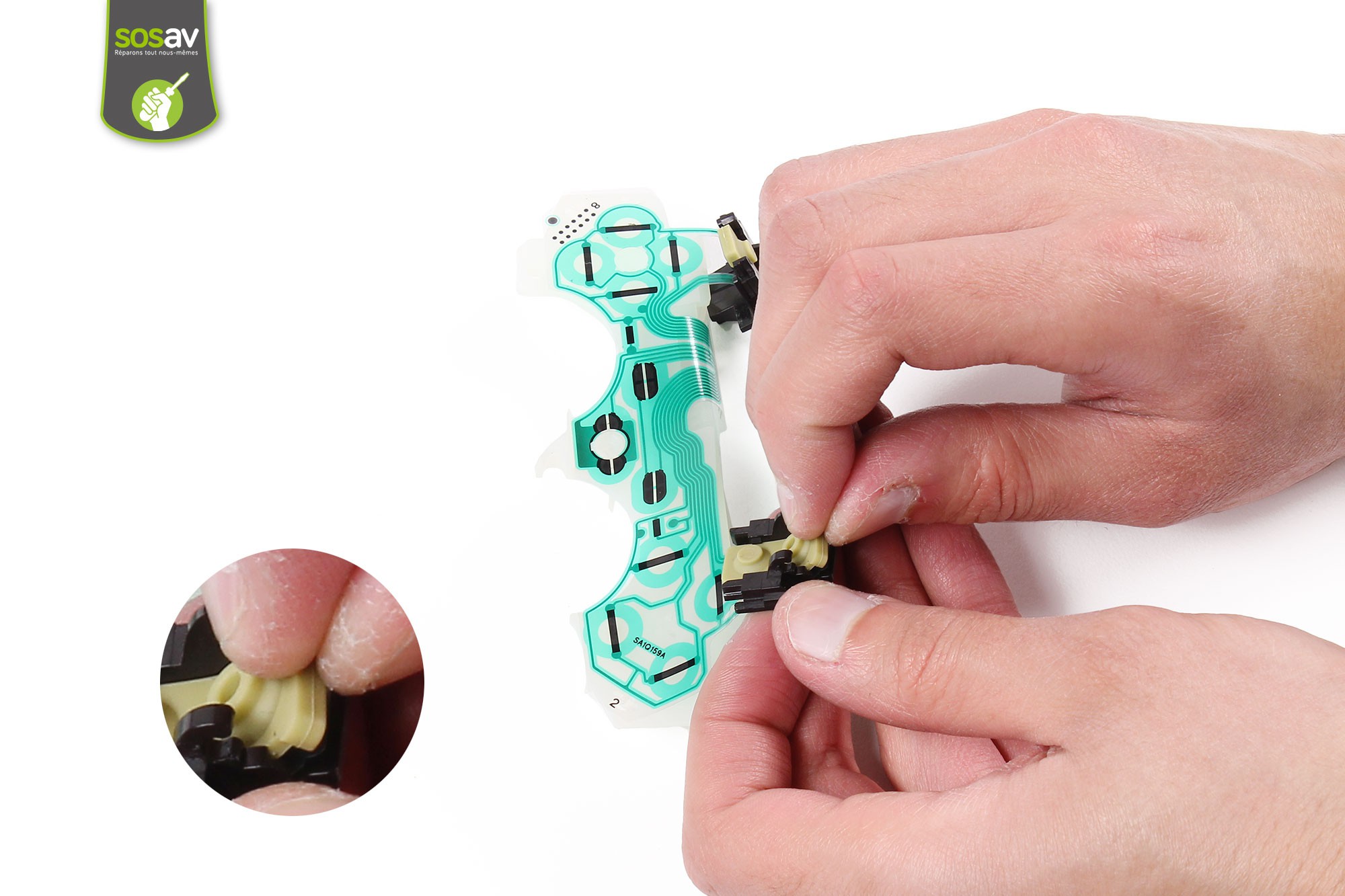

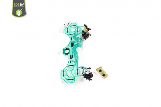

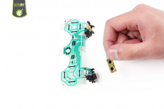

Un caoutchouc de contact de couleur jaune est situé sous le bouton R1 retiré précedemment.Saisissez ce caoutchouc puis procédez à son retrait.

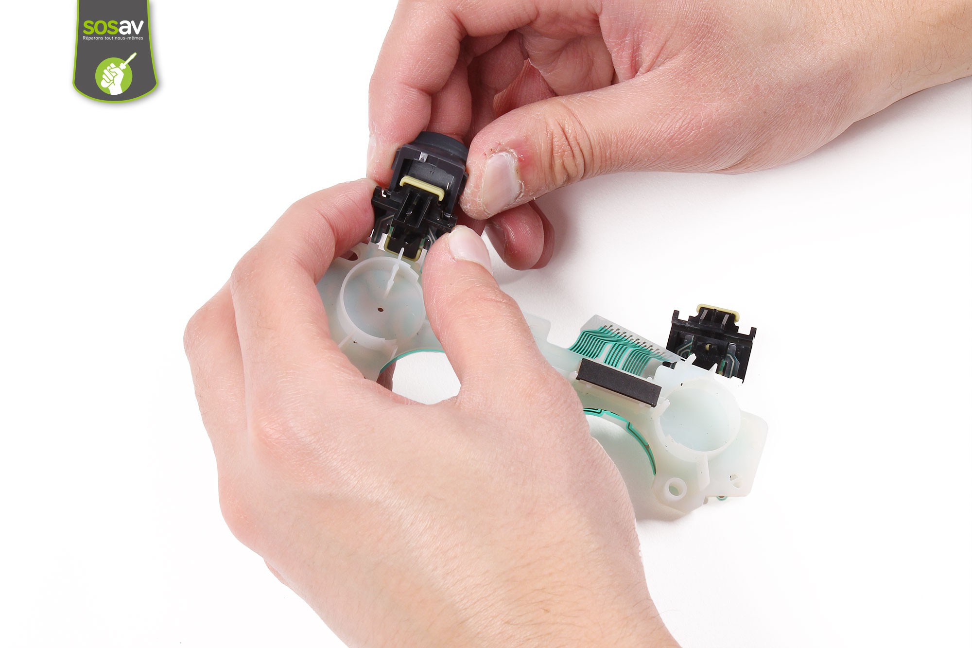

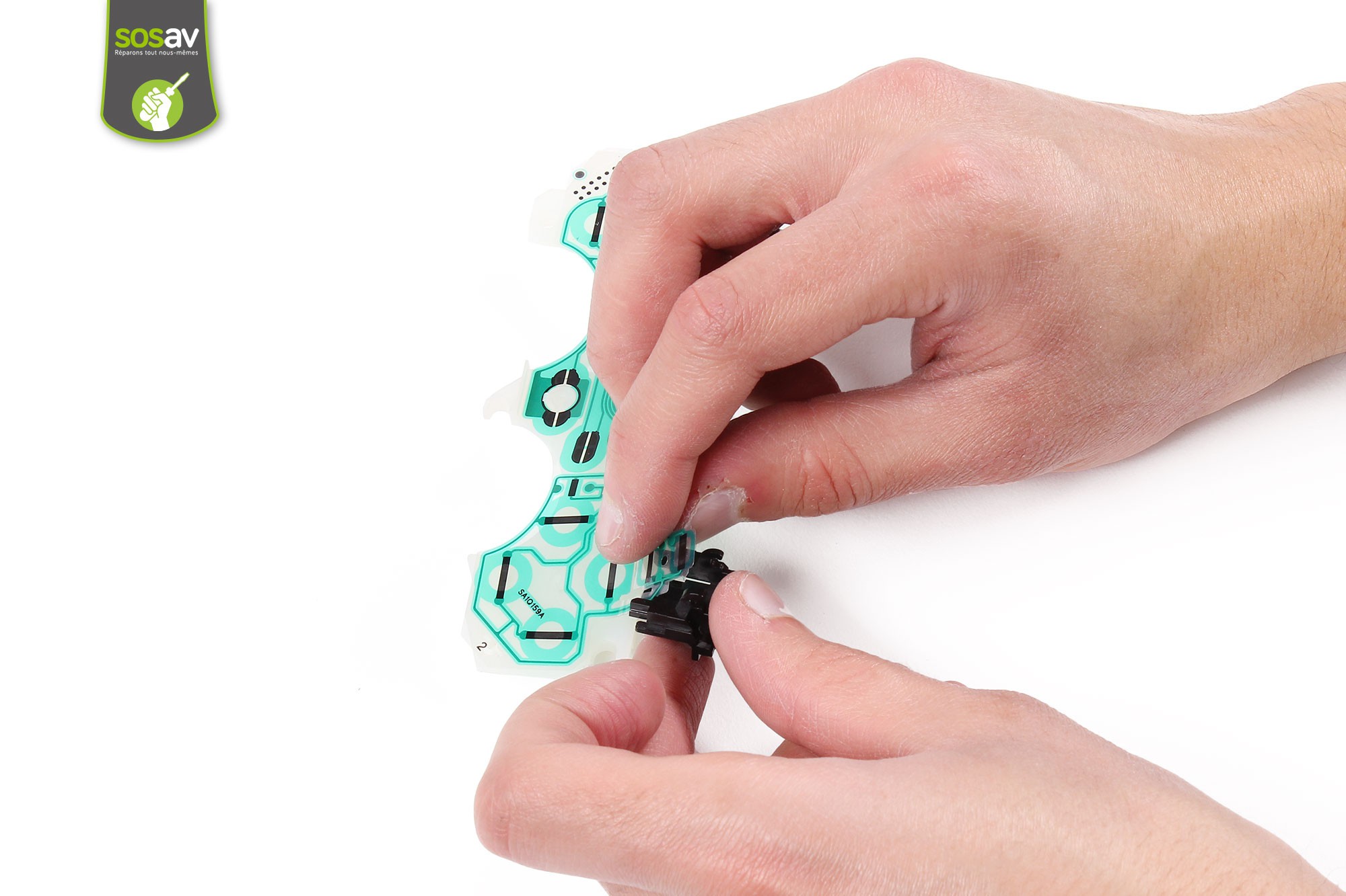

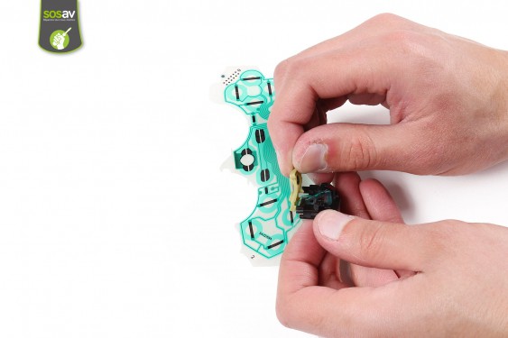

Repoussez ensuite très délicatement la nappe de boutons du plastique de maintien des boutons L1 et R1.Procédez de la même manière pour L1

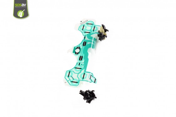

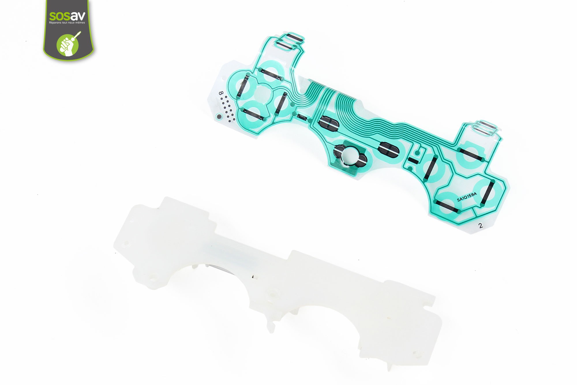

La nappe des boutons et de la flèche directionnelle de la manette Dualshock 3 (Playstation 3) est désormais démontée.Procédez à son remplacement par une pièce neuve si cela est nécessaire.
