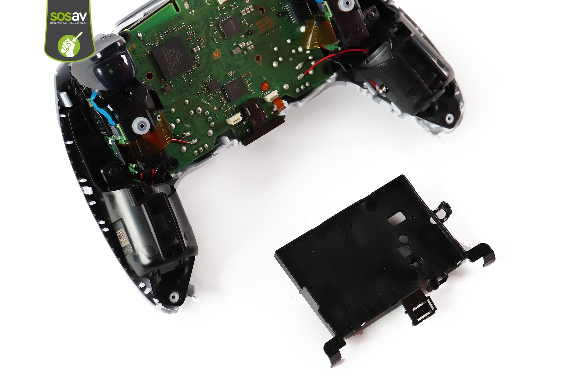

De nouveau avec le tournevis cruciforme, dévissez la vis entourée en rouge. (Photo 1)Elle maintient le support batterie !Vous pouvez retirer le support batterie.
Le support batterie manette PS5 est démonté.Vous savez maintenant comment faire pour le changer en cas de besoin, grâce à ce tuto gratuit !
