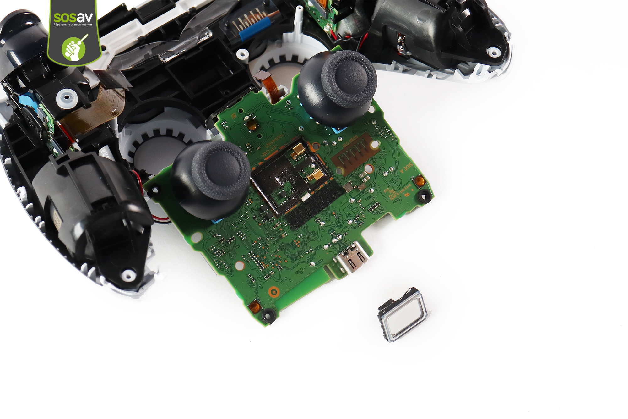

Saisissez la carte mère de la manette et retournez-la délicatement à l'envers.Attention, la carte mère est reliée au châssis de la manette PS5 !
Saisissez et sortez le haut-parleur.
Le haut-parleur manette PS5 est sorti.En cas de problème de son, suivez ce tuto gratuit pour le remplacer !
