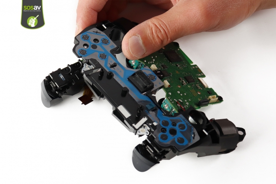

Saisissez la carte mère de la manette et retournez-la délicatement à l'envers.Attention, la carte mère est reliée au châssis de la manette PS5 !
Saisissez et sortez le haut-parleur.Le haut-parleur est extrait.

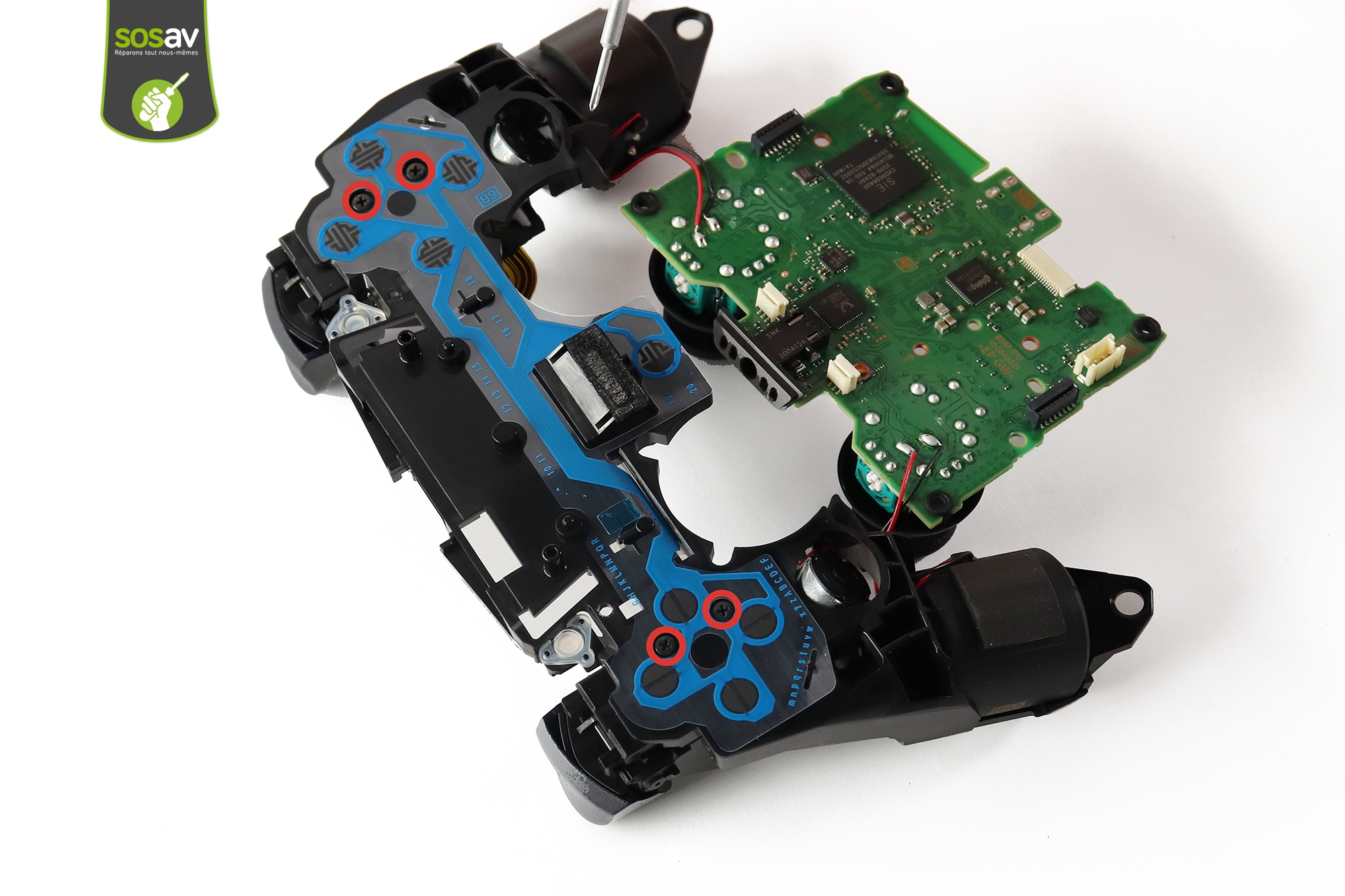

Dévissez les deux vis cruciformes entourées en rouge maintenant le support des boutons L2 et R2. (Photo 1)Vous pouvez sortir le support plastique.
Saisissez et retirez ensuite le diffuseur plastique avec la pince.

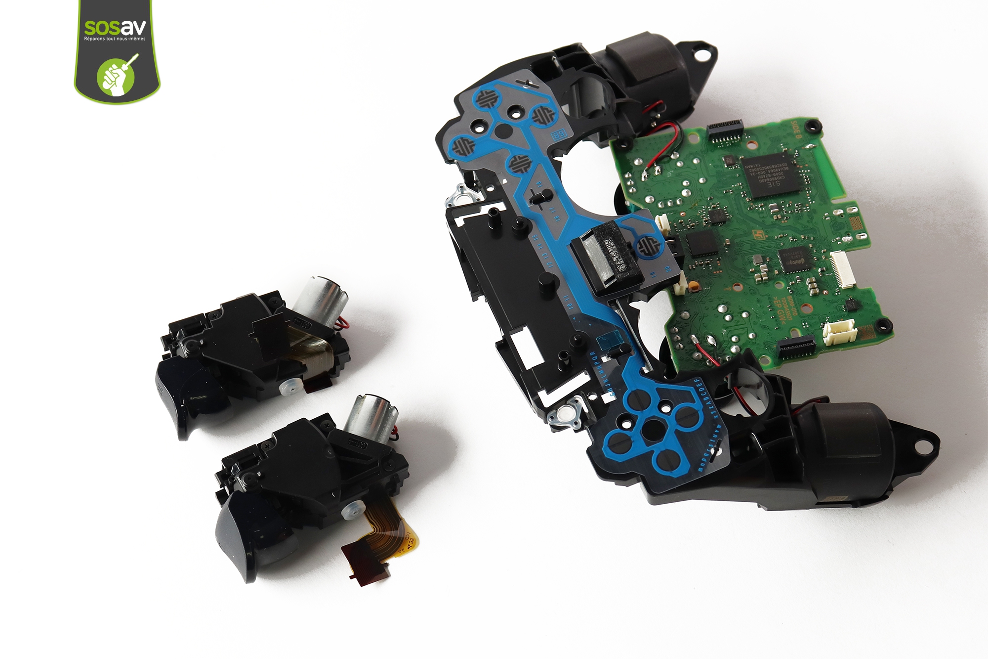

Il ne vous reste plus qu'à sortir le premier bloc support et moteur.
Dévissez les quatre vis cruciformes entourées en rouge. (Photo 1)Saisissez le bloc supérieur (bleu) afin de séparer l'ensemble bouton R2 puis L2.
Etape 24
L'ensemble boutons R2 et L2 manette PS5 est désormais démonté.Suivez les conseils de ce tuto gratuit pour les remplacer si besoin.
